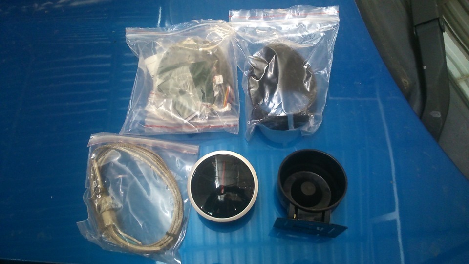

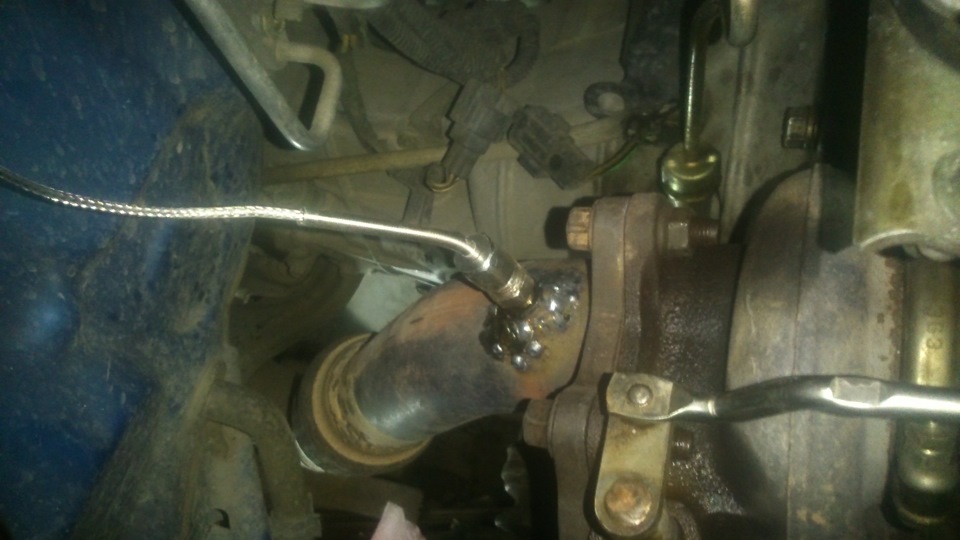

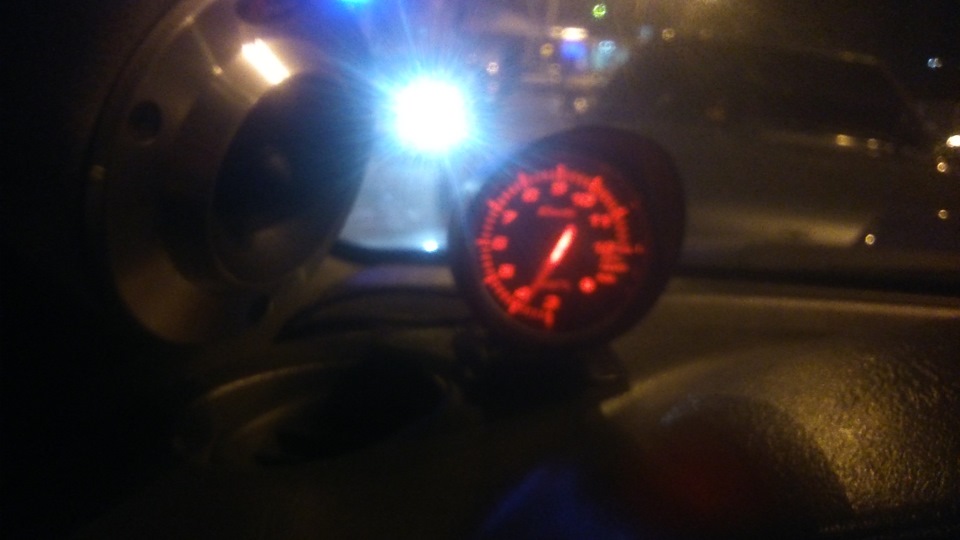

После закинутых железок под капот, обязательно нужно было мониторить за температурой выхлопных газов.Это очень важно, чтобы не уложить мотор.Поэтому, был давно мною куплен датчик из той же линейки Defi BF серии.Но всё руки не доходили до его установки.Сегодня, наконец таки, я его заставил работать.)Для этого прибор сам был установлен с левой стороны от руля.Наиболее лучшего места я ему не нашёл.Запитал от других, раннее установленных датчиков.Ну и для снятия показаний был снят даунпайп.После сделал отверстие сантиметра три от флянца.Подобрал гайку с такой же мелкой резьбой и обварили её сваркой.После установили даунпайп на место и вкрутили сам сенсор.Проложили проводку в салон и запитали с прибором.
Наблюдая за прибором, есть погрешность где то в 100 градусов, потому как сенсор установлен в даунпайп а не перед турбой (в аппайп).Поэтому пока прогревал субу стрелка с 300 градусов даже не сдвинулась с места (шкала делений от 300 до 1200 градусов).После выехал из гаража и немного покатался по городу.Скажу так, больше 550 температуру не подымал, то есть, +100 и получается 650.Но в принципе сильно и не наваливал.Остывает тоже так же быстро как и поднимается…вообщем, будем ездить и будем следить за изменением температуры.
Кто что может сказать по этому поводу, добро пожаловать, в комментарии.

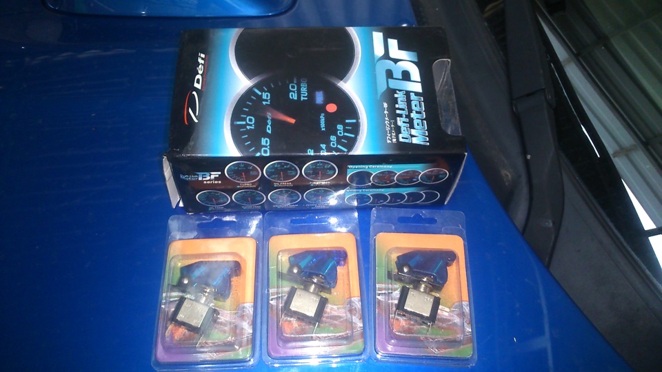

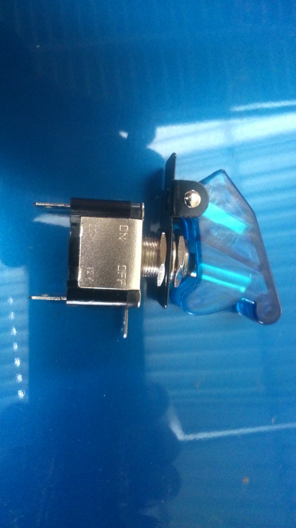

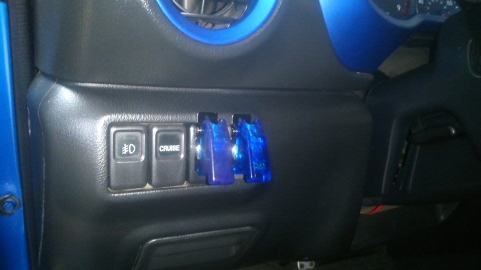

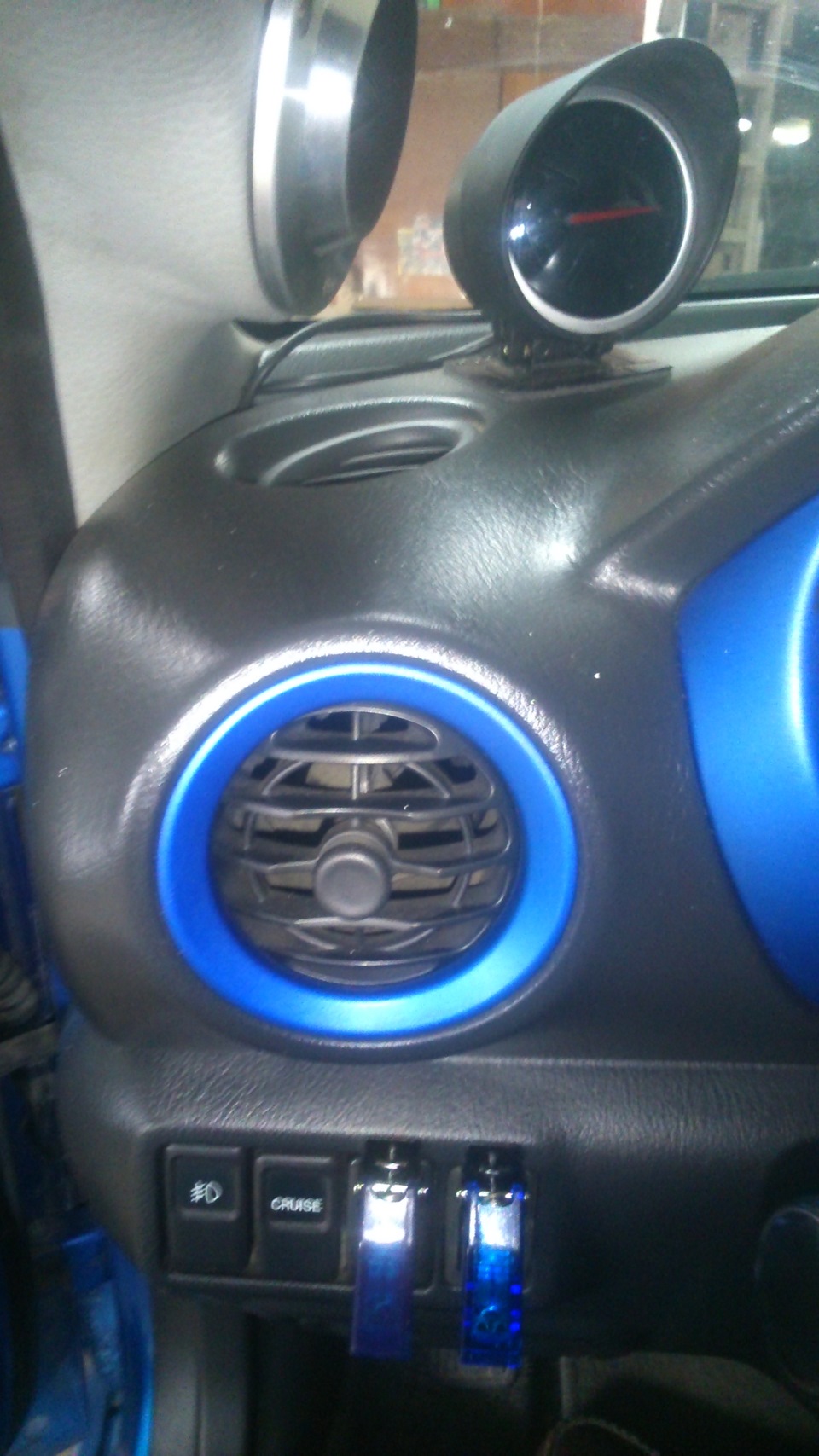

Ну и за одно, были куплены тумблеры.Установил я их на место штатных заглушек.С установкой тоже ничего сложного.Делаем отверстие нужного диаметра при помощи дрели и напильников и устанавливаем на место в панель приборов.Один тумблер подключил на подсветку днища.Другой пока без дела, но думаю, не надолго.

А что, даунпайп без термокожуха? Или на время работ сняли?
Не было.Был кусок жести вокруг трубы, а под ним какой то тонкий паролон.Я его срезал, он мешал вварки гайки под сенсор.
Меня просто субаристы в сервисе предупреждали, что японцы не дураки, что ставят термозащиту. В том месте повышается температура градусов на 20-40, начинается "сохнуть" электроника, изоляция, датчики. Ну не знаю на сколько они правы, но что-то в этом есть, имхо.
может быть, но у меня пока всё норм и тем более я буду менять даунпайп и весь выхлоп.

а почему именно после турбинки вварил?
так ведь самые горячие газы идут, разве это и есть нормальное измерение темпа.
фотки салона твоего есть покажи как салон выглядит
Спасибо.После турбинки сделал, потому как не хотел снимать её и аппайп чтобы установить.Просто плюсую 100 градусов и получаю реальную температуру.
Фотки салона только эти и в других записях бортовика.
Я без снятия аппайпа вварил в него) Только часть коллектора снять пришлось, это не сложно)
У меня этот даунпайп временно, после в планах другой ставить.
