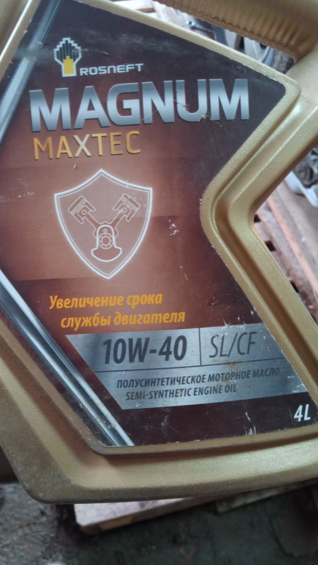

Замена с профилактической промывкой саляркой.
— прогрел
— залил 0.5-1 литра саляры в ДВС без слива старого
— поработала 15-20 минут
— слил
— залил масло 2 литра 10w40 Роснефть + 2-2,5 литра саляры
— поработала 20-30 минут
— слил
— заменил фильтр
— залил свежее 4 литра +1 литр на доводку и доливку, до следующей замены.
При промывке фильтр не менялся.

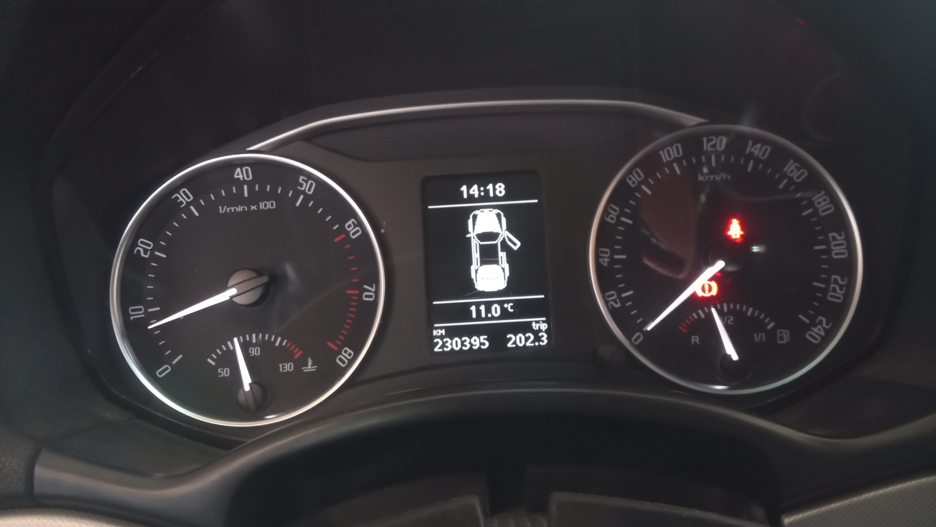

Пробег реальный 400 тыщ, на одометре 230.( Был кем-то добросовестно скручен)
400тыщ без капиталки ходит?
Я лично, не делал, а что было до меня, история умалчивает.
