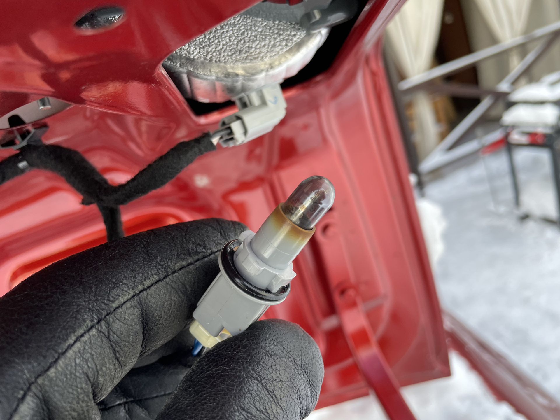

Уважаемые товарищи вестоводы, может кто что подскажет. Давно перегорели лампочки подсветки номерного знака
Но когда поставил новые лампы, реакции было ноль, подумал что пред отошел в мир иной, но он живее всех живых, да и плюс на нем же висят туманки, которые прекрасно работают.
Подскажите в чем может быть дело.
Спасибо 🙏

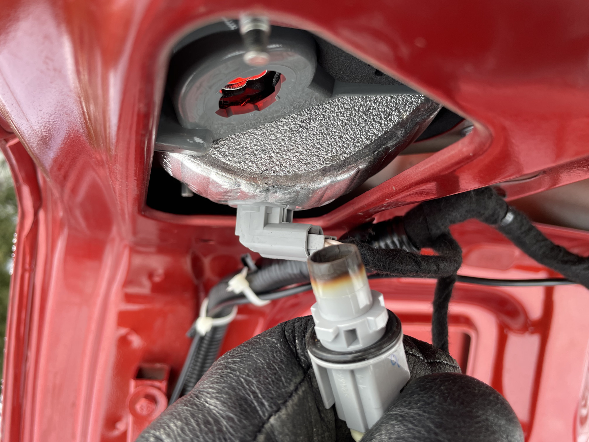

Покупаешь повторители от приоры достаешь патроны от туда и ставишь себе, все не каких проблем 👍 проверено
Заказывайте патроны по артикулам
www.drive2.ru/l/573155346546165282/
Спасибо тебе добрый человек. Не бортжурнал, а кладезь знаний!
Патроны габаритов приказали долго жить. От перегрева пружинные контакты окисляются и теряют силу прижима. Замена патронов исправит ситуацию
Заказал диодные плафоны с весташопа, надеюсь будут работать, иначе придется лезть куда-то дальше в проводку
На фото патроны габаритов крышки багажника
Это на задний ход лампы, судя от куда вы их достали, подсветка номера в сабле находятся.
Лампа заднего хода с цоколем W16W, она даже больше чем w5w,

И патрон накрылся, это норм, очередная болезнь 4,5,6 летней Весты. Если вовремя пожелать контакты, то такого можно избежать… Но обычно все происходит именно так. У знакомого так вообще плавилось так что двухконтактный патрон соединился и замкнулся и блок емм ушел в защиту, благо жив.
Точно подсветка номера? Не задний ход? Или габариты в крышке?
Точно))) но на заднем ходе похожая история была, только масштабы меньше
