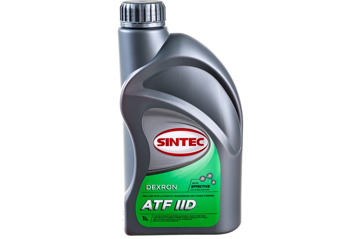

Потекла трубка ГУР. Трубку сняли, заварили, масло слили оригинальное, купил как на фото. Цена 550 руб. Разницы в работе ГУР не заметил, всё работает штатно.

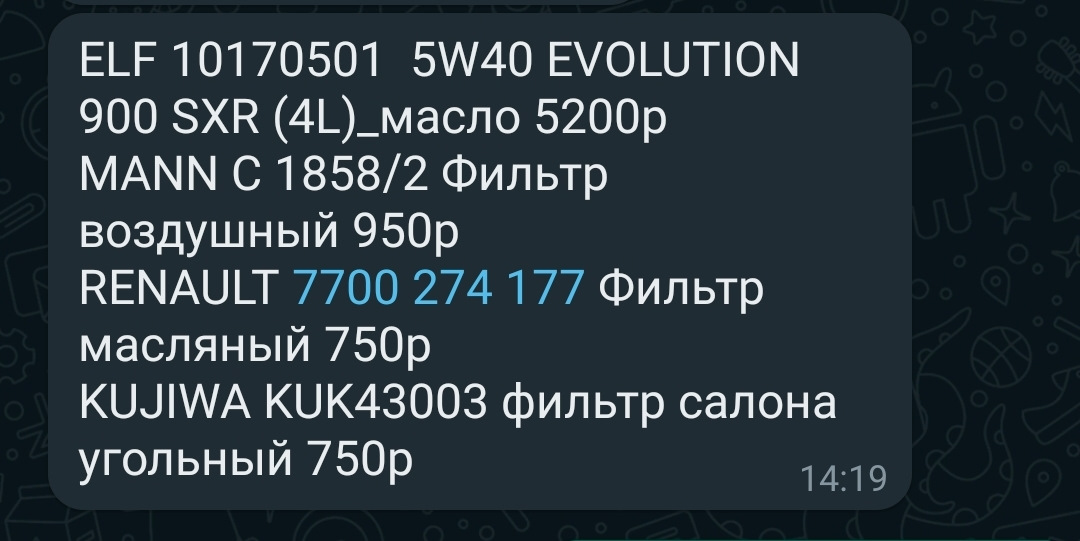

Ага. Сейчас поеду в гараж, менять масло и фильтра. Elf sxr 5-40 5200 рублей… Фильтра тоже космос.
Ну фильтра стоят всё таки более приемлемо нежели масло)))
Масляный оригинал 550р. Воздушный оригинал 577р. Только сегодня забрал.
950 воздушный MANN, 750 масляный оригинал.
На автодоке был оригинал масляного за 350, направление Дилер, но при заказе цена менялась в два раза. Наёпщики.
В том году оригинальный воздушный фильтр стоил почти 1000р. А сейчас подешевел))) А масляный фильтр с месяц назад можно было купить за 450р. Чуть подорожал. Заказываю у друга.

По допускам в ГУР любой Dexron II . Хотя наш гур настолько надёжный, что работает на любом ATF.
Только лучше прокачать чтобы ушли остатки старой жидкости
