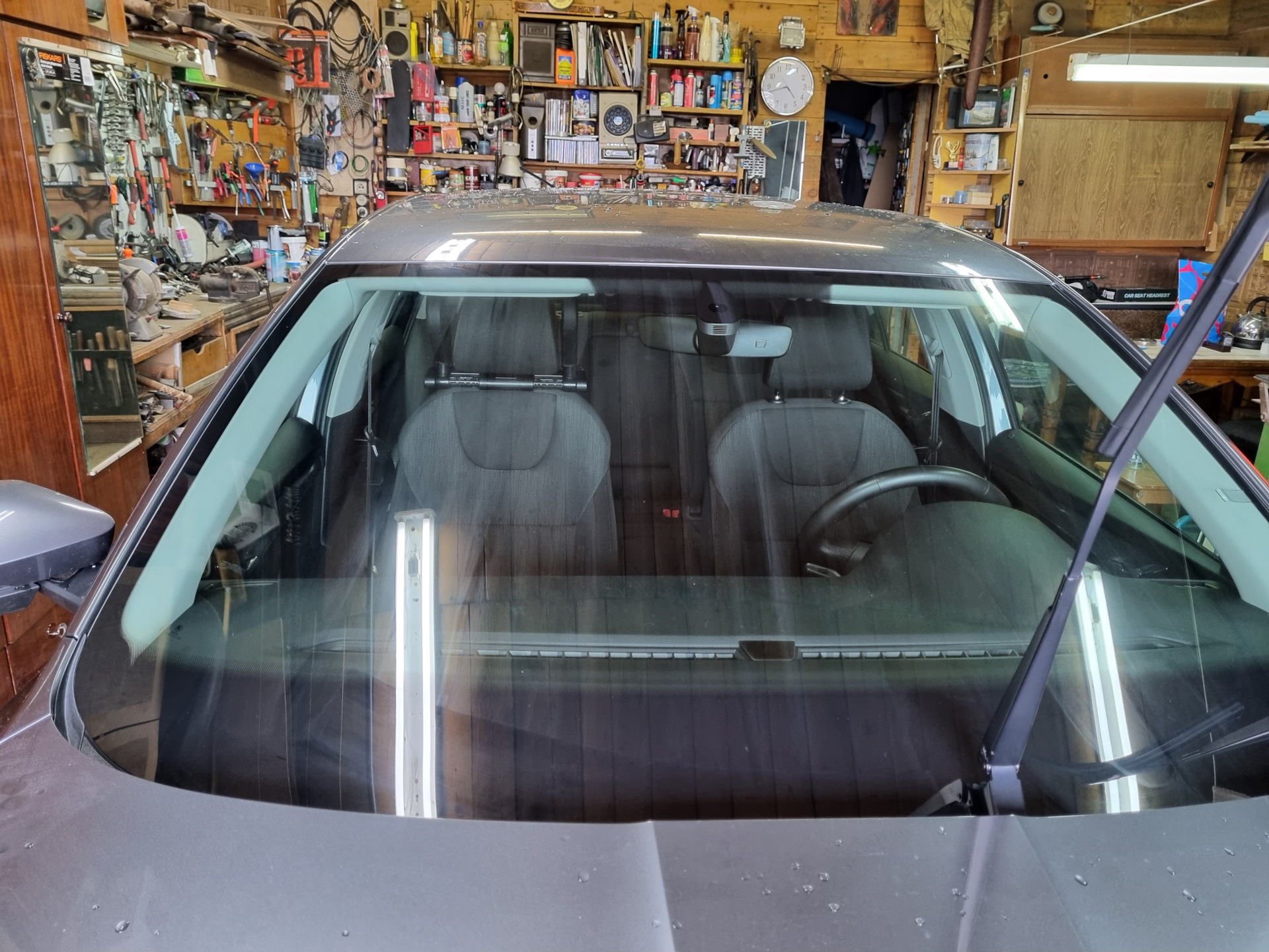

Часов в 11 я заехал в гараж и начал производить работы. Фотографий каждого этапа нет, т.к. вовлеченность в процесс затягивает и просто фото забываешь напрочь.
Вся продукция покупалась на популярных маркетплейсах: Представитель на WB и OZON, но все ссылки ниже будут на оф.сайт продукции, где есть подробная инструкция, как пользоваться той или иной химией.

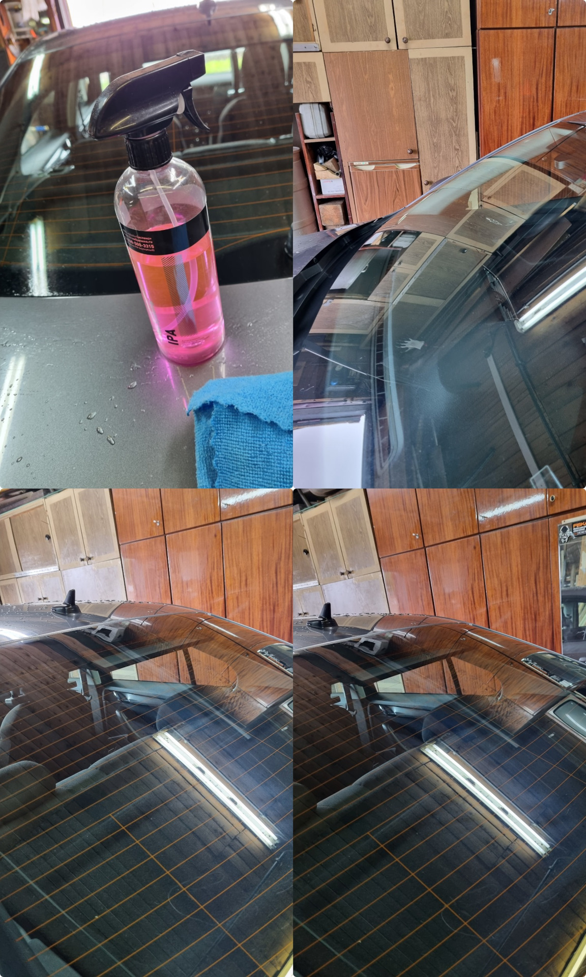

2. С помощью средства Shine Systems GlossyGlass либо Shine Systems Black Line PerfectGlass промываем еще раз стекла, используя микрофибры, у меня Utility Towel (Хотя производитель утверждает, что они предназначаются для одноразового использования, я же регулярно их стираю и использую постоянно) и Glass Towel Black.
Я же сполоснул только вверх автомобиля и заехал в гараж, выполнив пункт 2.

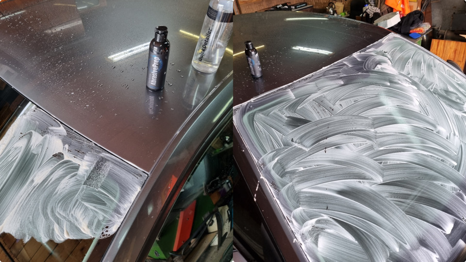

5. Данный этап самый тяжелый и трудоемкий был лично для меня. Тут требуется использовать обязательно абразивную пасту Shine Systems AbrasivePrep и войлочный брусок Shine System Glass Applicator. Сначала хорошенько встряхиваем тюбик с пастой и наносим его на аппликатор и стекла автомобиля.
Лично я работал аппликатором соблюдая горизонтальные и вертикальные движения при чистке стекла, максимально пытался избегать круговых движений (хотя можно стекло почистить с помощью электромашинки, а там ведь круговые движения, теперь я даже задумался почему я пытался избежать круговых движений? Не знаю) при подсыхании средства и менее эффективной чистки стекла рекомендуется распылять воду на место работ.
После чистки стекла пастой и аппликатором нужно смыть средство дистиллированной водой, просушить микрофиброй и проверить стекло водой на разрыв пленки. Если вода не имеет следов разрыва и стоит шторой, то это признак хорошей чистки, если образуются моментально разрывы, то нужно повторить процедуру с абразивом и аппликатором локально в этих местах.
Как только на стеклах вода будет держаться одним полотном нужно высушить стекло микрофиброй. Чуть не забыл, если есть на стеклах сколы и в них оказались следы пасты, то рекомендую воспользоваться Shine Systems AbrasiveOFF и уголком микрофибры пропитать скол. Обязательно одеть перчатки (если до этого все делали без них) иначе будет жечь руки.
6.Следующим шагом будет обезжиривание стекл с помощью Shine Systems IPA и микрофибры. Тут все просто нанес, подождал, располировал.
7. И заключительный шаг, самый приятный наверно. У меня было 3 маленьких упаковки Shine Systems NanoGlass, и они все ушли, т.к. было нанесено точно 4+ слоя средства. В одной упаковке 2 бутылька по 10мл. Тут все просто, из одного переливаешь в другой, встряхиваешь и компонент готов к нанесению. Далее берешь микрофибру и Shine Systems Coating Sponge. Вырезаешь микрофибру под спонж и заворачиваешь микрофибру в его прорези.
Обильно готовым составом пропитываешь сделанную губку и в один слой либо вертикальными движениями, либо горизонтальными наносишь средство на стекло, пережидаешь 2-3 минуты, чтобы средство чуть-чуть схватилось и наносишь 2 слой движениями наоборот (горизонтально или вертикально), опять 2-3 минуты и еще один третий слой движениями как в первый раз, тем самым получается перекрытие на перекрытии слоев.
Далее ждем около 10 минут (но лучше перечитать инструкцию при использовании), берем чистую сухую микрофибру и начинаем располировывать стекло и проверять фонариком на качество располировки, если идут лучи, то требуется уделить внимание еще этим местам, если стоит точка, то располировка удачна.
На сколько я помню 2 упаковки у меня ушли на все стекла кроме лобового, хотя можно было обойтись этими двумя упаковками на всю машину, но я, как говориться не жалел и обильно наносил средство (спойлер: больше не значит лучше, во всем должен быть разум. Все-таки это был мой первый опыт с нанесением антидождя). Третья и крайняя упаковка Shine Systems NanoGlass ушла практически на все лобовое стекло (на лобовом слоев предостаточно, перекрытием перекрыл перекрытие несколько раз).

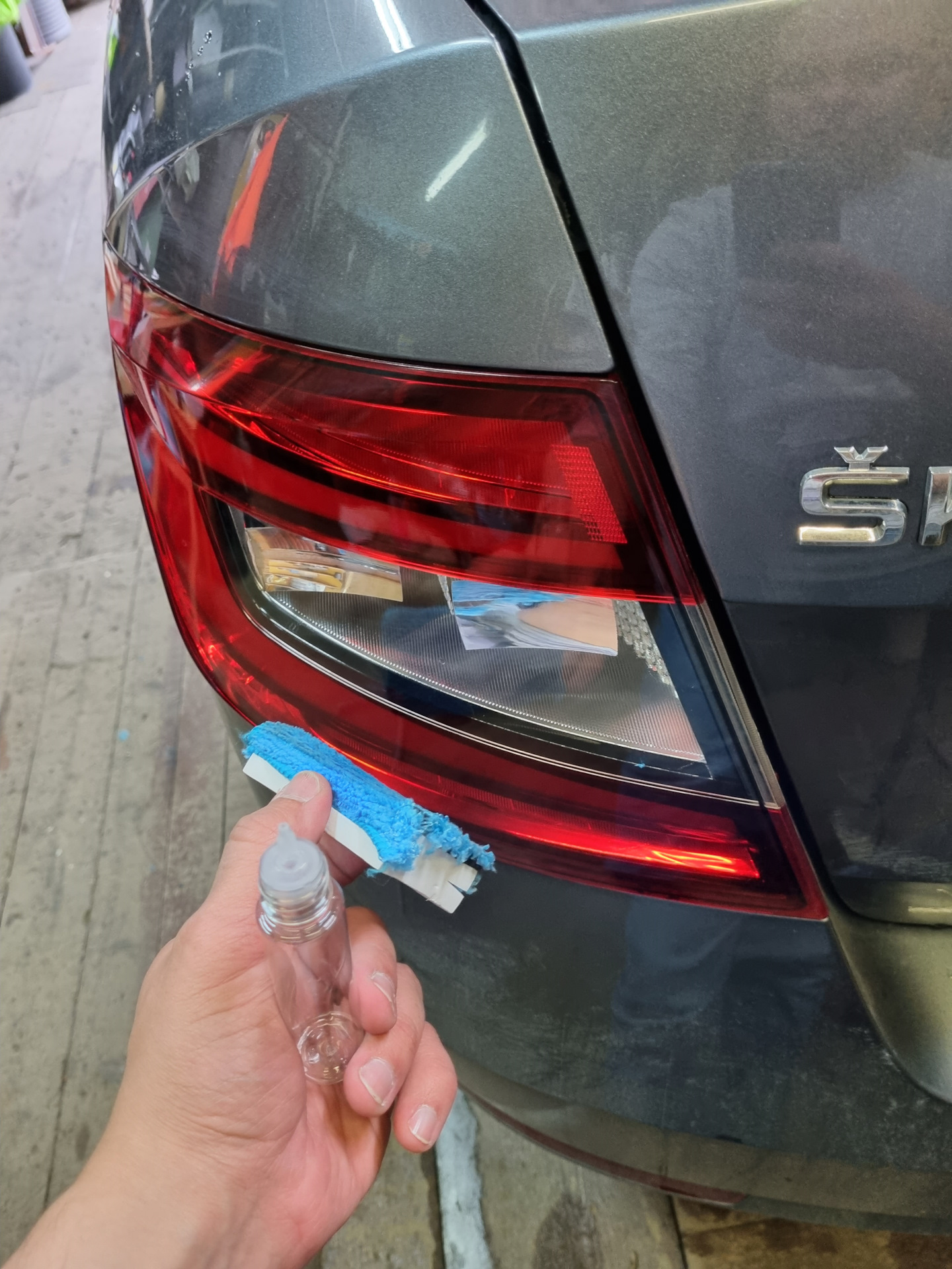

Также остатки нанес и на зеркала заднего вида и в завершении (по глупости) нанес на фонари, фары, противотуманки. Но так делать нельзя, потому что на этих элементах используется пластик, и он не дружит с антидождем.
Но об этом я узнал после выполненных работ, спасибо дружище FedorovDI за инфо.
Почему производитель не пишет у себя на инструкции продукта данную информацию не известно.

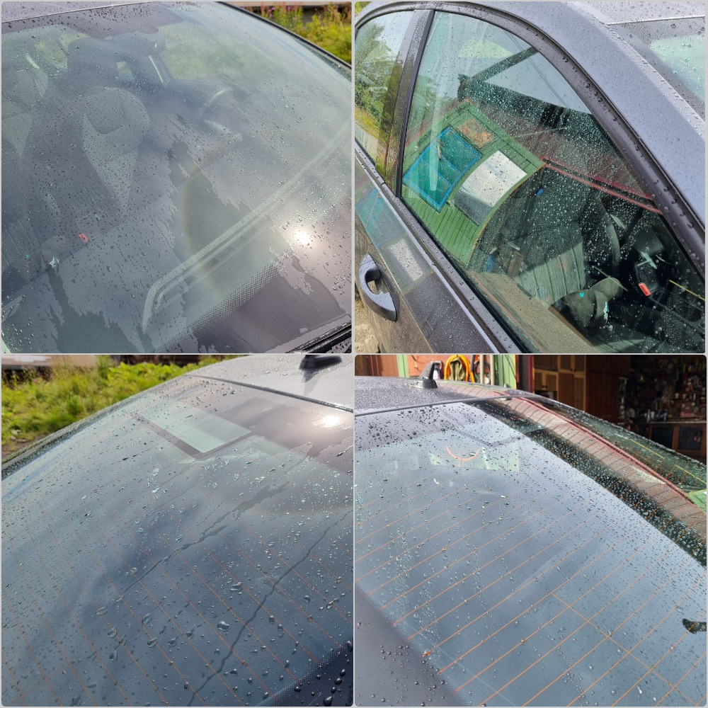

Закончил я все ближе к 17 часам (около 6 часов работы), но с перерывами на чай/кофе, телефон и прочее. Но когда занимаешься тем, что нравится и приносит удовольствие, то за временем не следишь. Все идет в радость и приносит кайф. Выехал из гаража, заморосил дождик, и работа антидождя показала себя сразу.
Капли начали убегать на скорости от 40км/ч.
До этого я использовал быстрые кварцы на стеклах, и их работа проявлялась на скорости от 60км/ч, но смывалось средство значительно быстрее, т.е. быстрый кварц нужно подпитывать на стеклах каждую мойку или через мойку. С антидождем же все иначе, работа его по сей день приемлима (апрель 2023),
но не так как в первые три месяца, напомню нанес я средство в августе 2022г.
