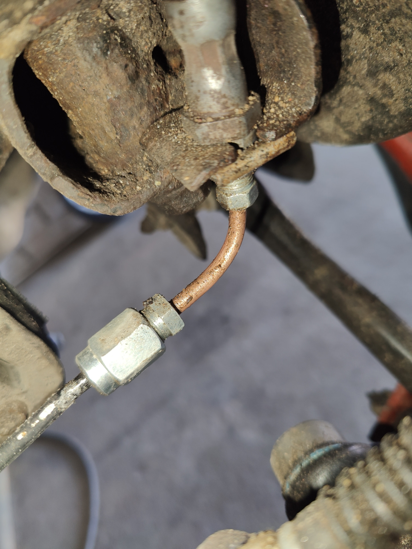

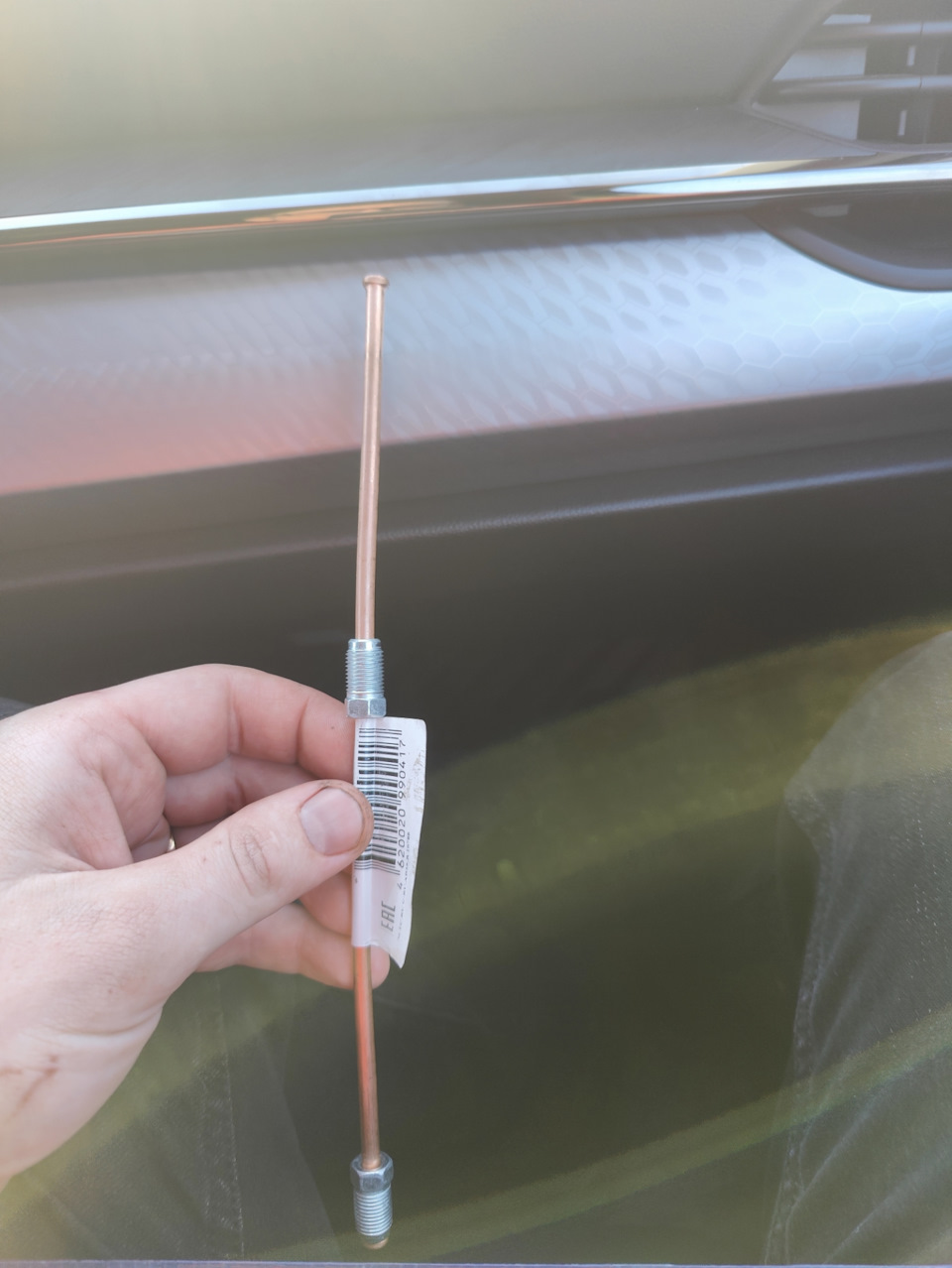

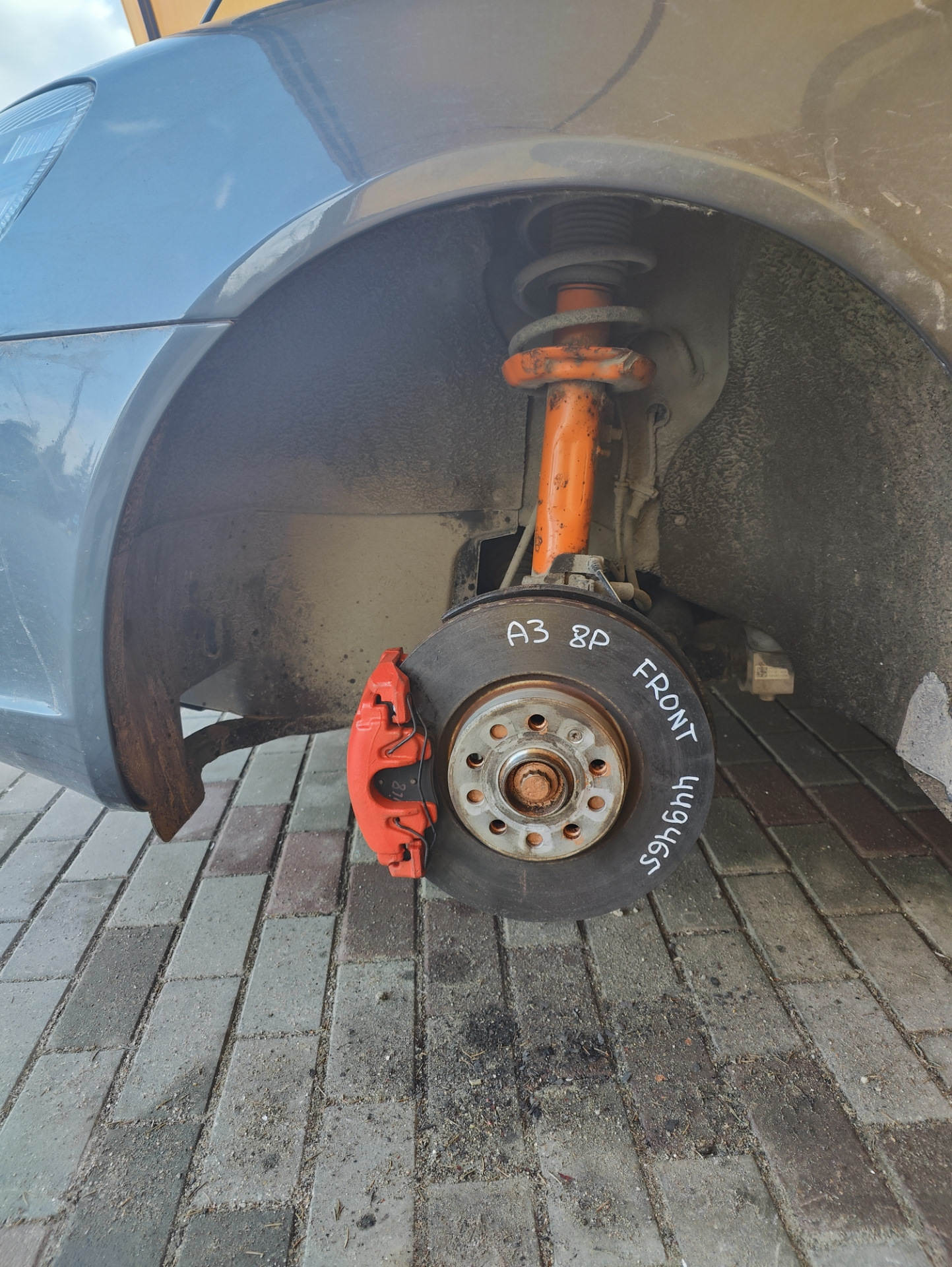

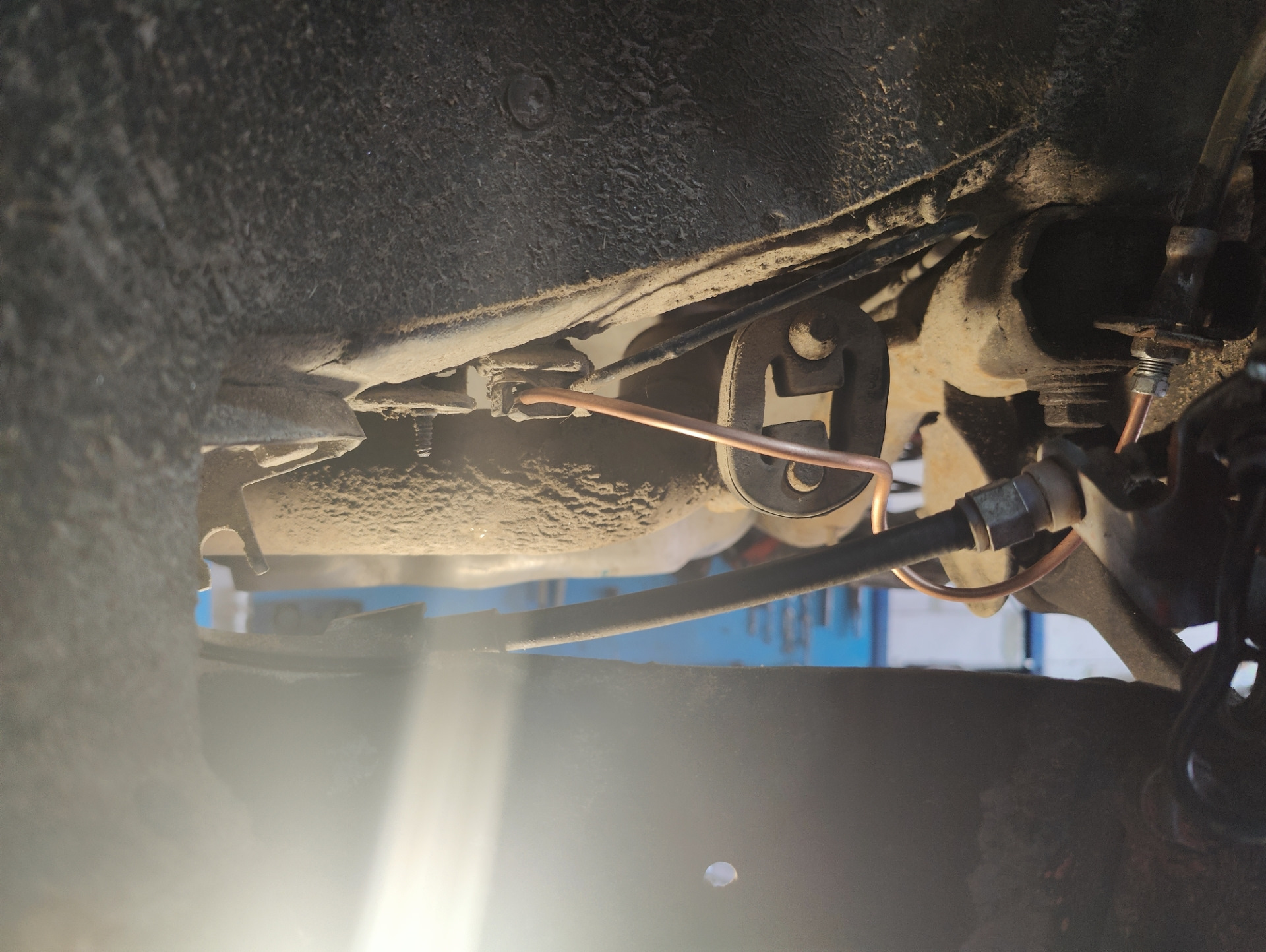

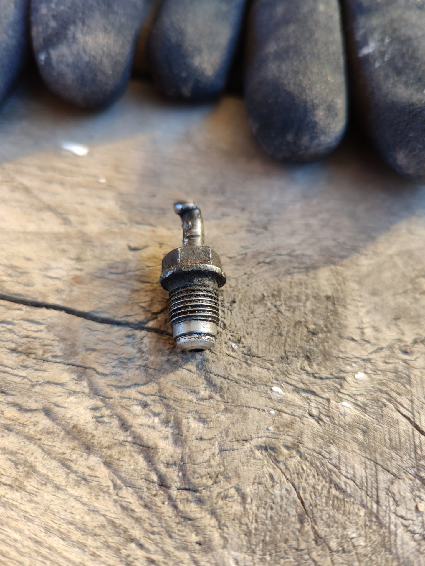

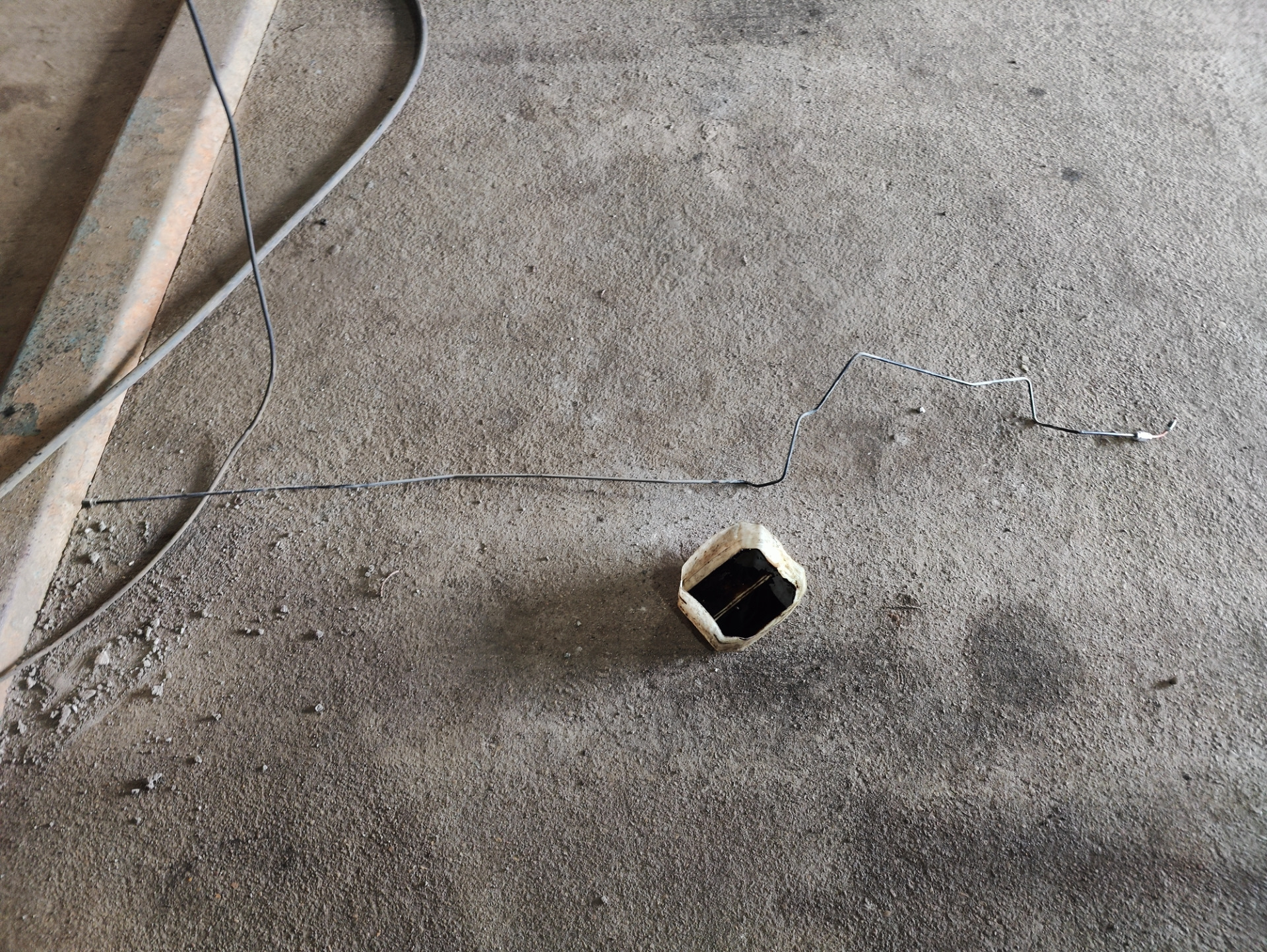

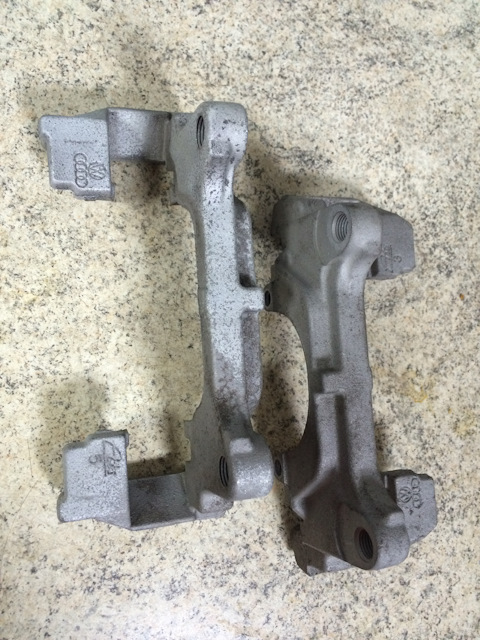

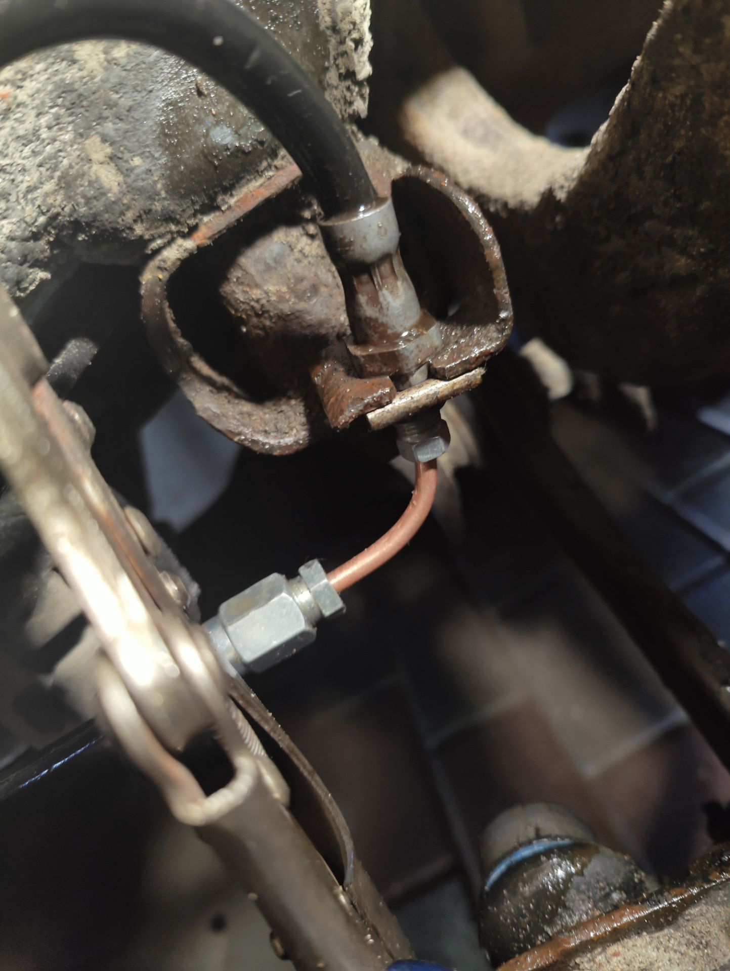

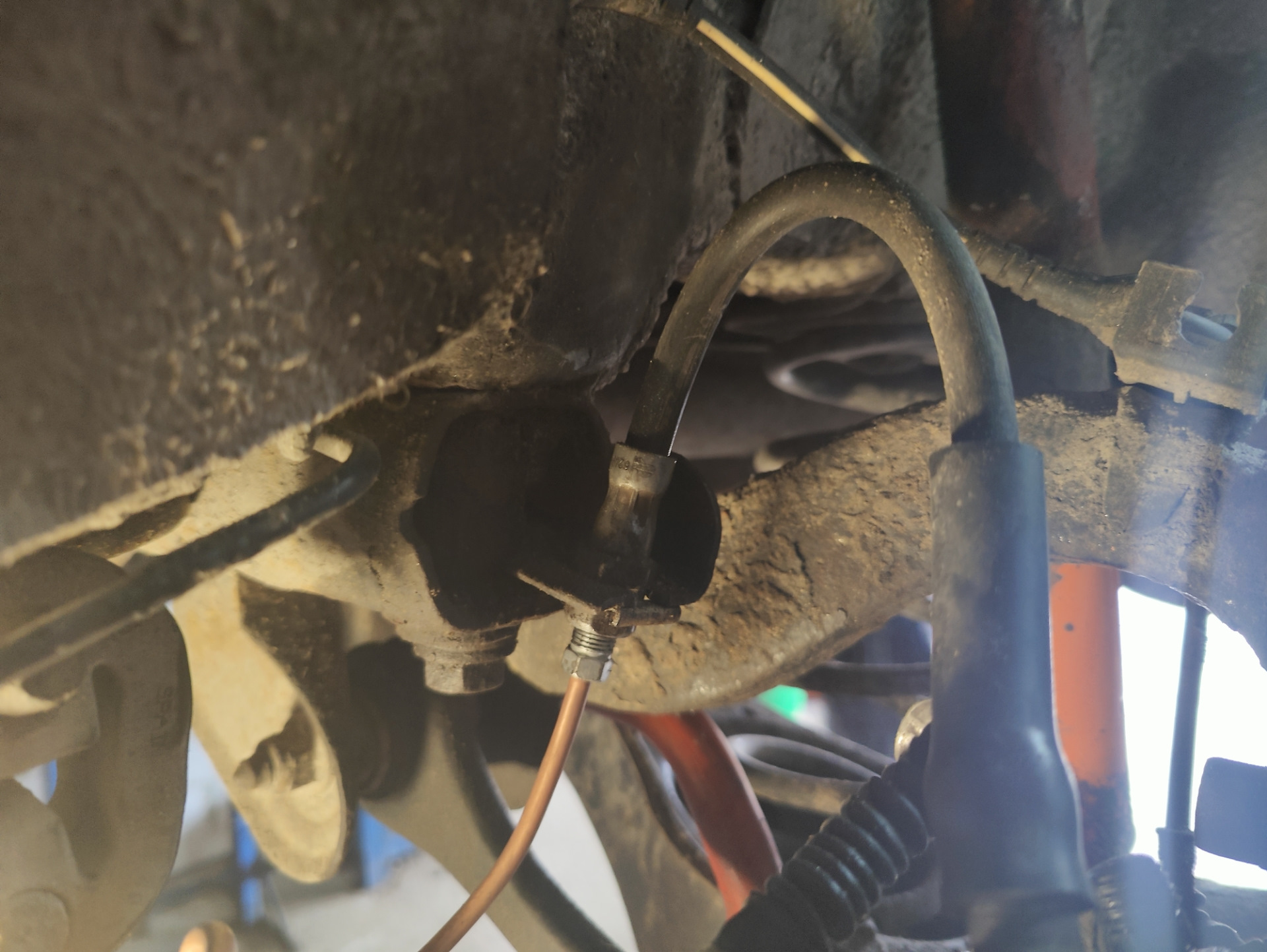

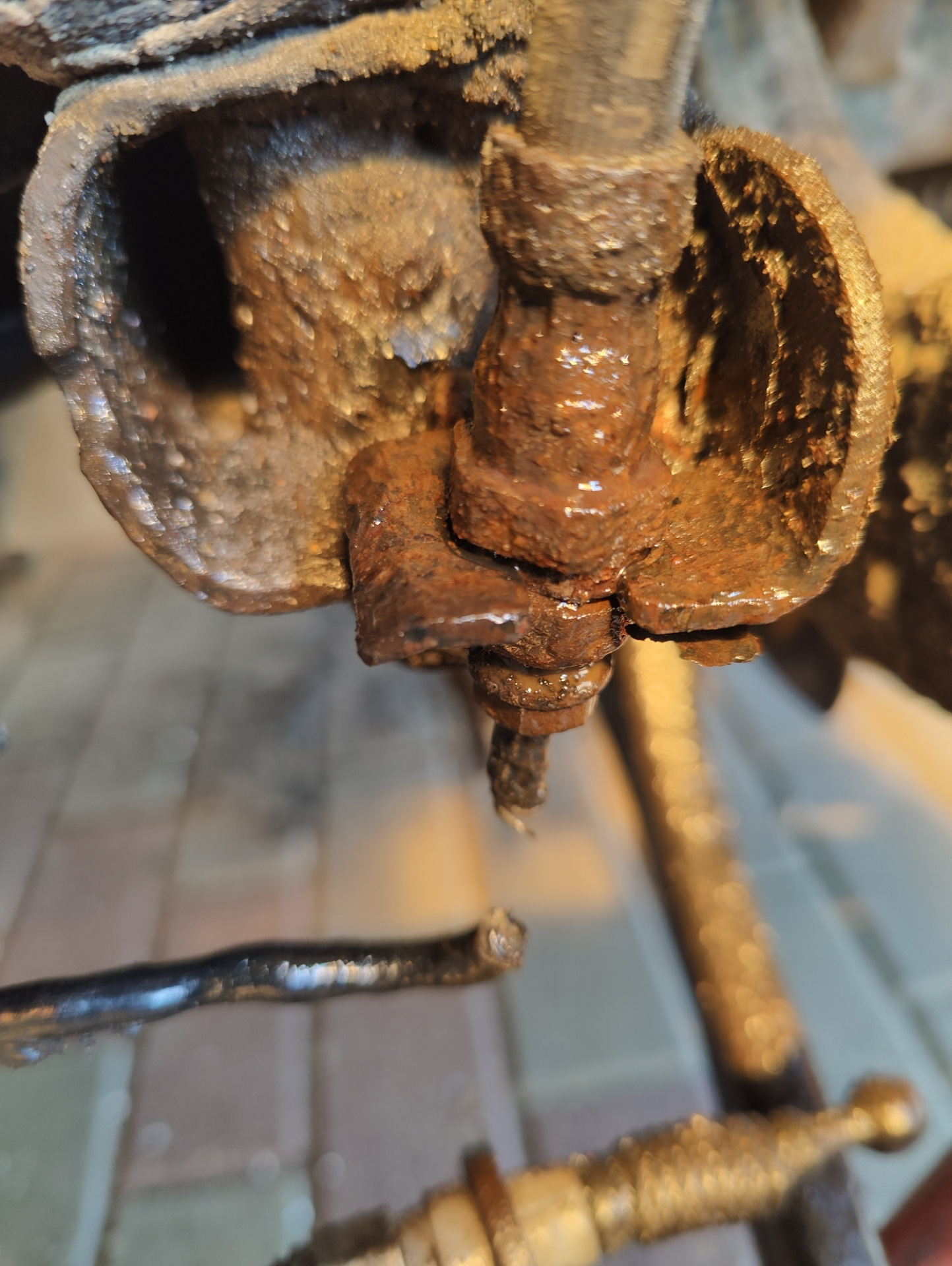

Народ, всем привет. Итак, как писал ранее, была произведена подготовка к установке к новых тормозилок. Суппорта и скобы были очищены и выкрашены. Выбрав подходящее время приступил к замене. Замену начал с передней оси, так как посчитал, что замена передних суппортов будет происходить быстрее и проще, чем задних (по задним есть нюанс, об этом ниже). Короче, с передними суппортами разобрался примерно за 2 часа с перекурами и кофеями))) Здесь рассказывать нечего, всё просто. А вот с задними всё получилось намного сложнее. Всё складывалось хорошо. Основная проблема была в том, что необходимо открутить тормозные трубки, подходящие к тормозным шлангам. Заранее знал, что с тормозными трубками нужно быть очень аккуратным, так как они довольно сильно прикипают. А учитываю, что они их никто никогда не крутил за 10 лет, сомней, что они прикипели, не было никаких. Замену задних тормозов начал с правой стороны, не знаю почему, так получилось. В принципе, особых сложностей не возникло, как говорится ловкость рук и никакого мошенства))) всё получилось. Трубка открутилась легко. Попшикал ВДшкой и вуаля. Не так страшен черт…подумал я. Быстренько собрал новое. Не заметил как на улице стало темнеть, решил отложить замену на следующий день. По утру, встав с хорошим настроением, подумал что сейчас час работы и всё будет готово. Приступил к замене заднего левого суппорта. Всё складывалось хорошо, достаточно легко всё открутил. Дошёл до тормозной трубки. Действовал по той же схеме, попшикал ВДшкой, подождал и стал пробовать. Сначала не поддавалось, но получилось расшевелить. И я радостный стал откручивать. Пока не произошёл фэйл или фейспалм, кому как больше нравится. Сердцебиение участилось, в глазах помутнело и со словами "я того рот …ал" выпал в осадок. С первой мыслью что делать дальше захожу в Эльзу и смотрю по схеме номер трубки. Копирую номер, забиваю в ЗЗАП.РУ и о май гад. Под заказ ожидание от 30 суток. Я на Авито. Нахожу всего несколько объявлений, но и те в Краснодаре. Прикидываю, что мне в воскресенье ехать домой в М.О. А до дома почти 400верст проблему нужно решить здесь и сейчас, понимаю, что оригинальная трубка отпадает. Вообщем, дальше будут картинки. Смотрим, любуемся.

Взял по рекомендации Антона комплект передних дисков
Диски б/у брал ?) на авито нашел ?
На Авито, с японского распила комплект. Открой личку, ссылку могу дать.
Открыл, жду, спасибо
tonyGraf67
Привет, можно тоже ссылку)
Лови
Знакомая история, сам менял левую заднюю на оригинал, но тогда доставка была — неделя.
Тоже с удовольствием поменял бы на оригинал, если бы была в наличии)
А чего 286 а не 282?) Лишние 200 грамм с колеса😂
Да по барабану))) за секундами не гонюсь
Я 282 поставил) За секундами на 1.6 не угонишься😂
Зато сейчас тормоза хоть стали похожими на тормоза, правда я еще гтц 23.8 поставил) Осталось подкопить на задние Ате Повер и керамику)
С трубкой конечно попадос.
Да, печали печаль((( а с правой стороны никаких проблем не возникло) Странно…
