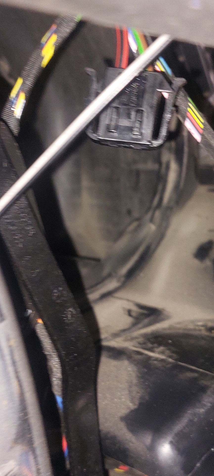

Всех приветствую, Продолжаем готовится к летнему сезону, Чистка климата-кондиционера! Фильтра салонные меняю я часто, как и воздушные но тем не менее не приятный запах при вкл.кондее все таки присутствует, фильтра тут не причём, просто перед завершением поездки желательно осушить хотя-бы на 2мин. Признаюсь я такую процедуру делал редко, а вовсе и не делал как и вы)))) Очистить кондер осушитель выбирайте сами как, через какое отверстие. мой способ он геморрный, со снятием бордачка, но лично моё мнение он и эффективный, просто так покупать баллончик и выбрасывать деньги на ветер не хотел, я не претендую что надо именно так делать. может вы лучше делаете не спорю… я показал как я почистил, и он более эффективный,
Толку будет мало если не запенить с обеих сторон осушитель.
Дренажный шланг как обычно я не стал снимать, просунул трубку именно отсюда, чтоб пена по всюду достала обхватом верх и вниз, так путь короткий для пены…
Фильтр был конечно снят, крышка от фильтра закрыта, далее я подождал мин 15-20, поставил вентилятор на место!
Далее заводим машину по истечению 15мин. И включаем печку как показал на фото
Далее включил кондиционер так же рециркуляцию
Ждём ещё мин 20 с кондерем, далее выкл.кондер включаем печку на 2-5мин, ставим фильтр на место, и вуалляя, Запах с воздуховодов идёт очень приятный. как то так собираем все наслаждаемся, и катаемся… всем удачи👌

пробовал этот очиститель, скажу так, на фоне STEP UP SP5152 так себе эффект, врочем и цена соответвующая
Тоже подобное делал, только заливал пену вместо фильтра, потом закрывал крышкой и включал вентилятор, чтобы пену продавило в дренаж

Воздуховоды так же чистить или же нет?
Нет, а смысл? Оно обсолютно не чего не даст, пустая трата пены и денег, если в воздуховод
Да там пыли много, баллон туда, баллон сюда.
Если только ради пыли то не знаю, хотя очиститель не такой уж и дорогой, это уже по желанию
Если пену в воздуховоды задуть, то из неожиданных мест потом жидкость польется
