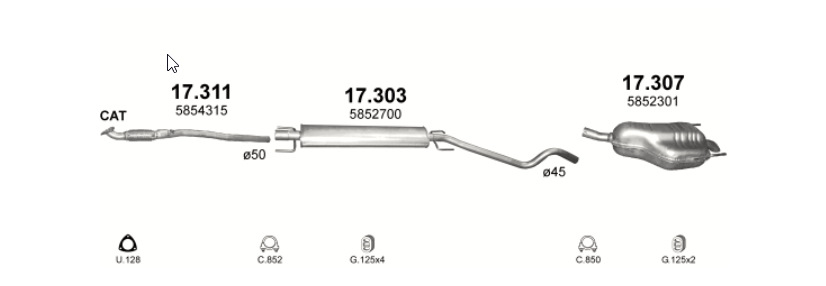

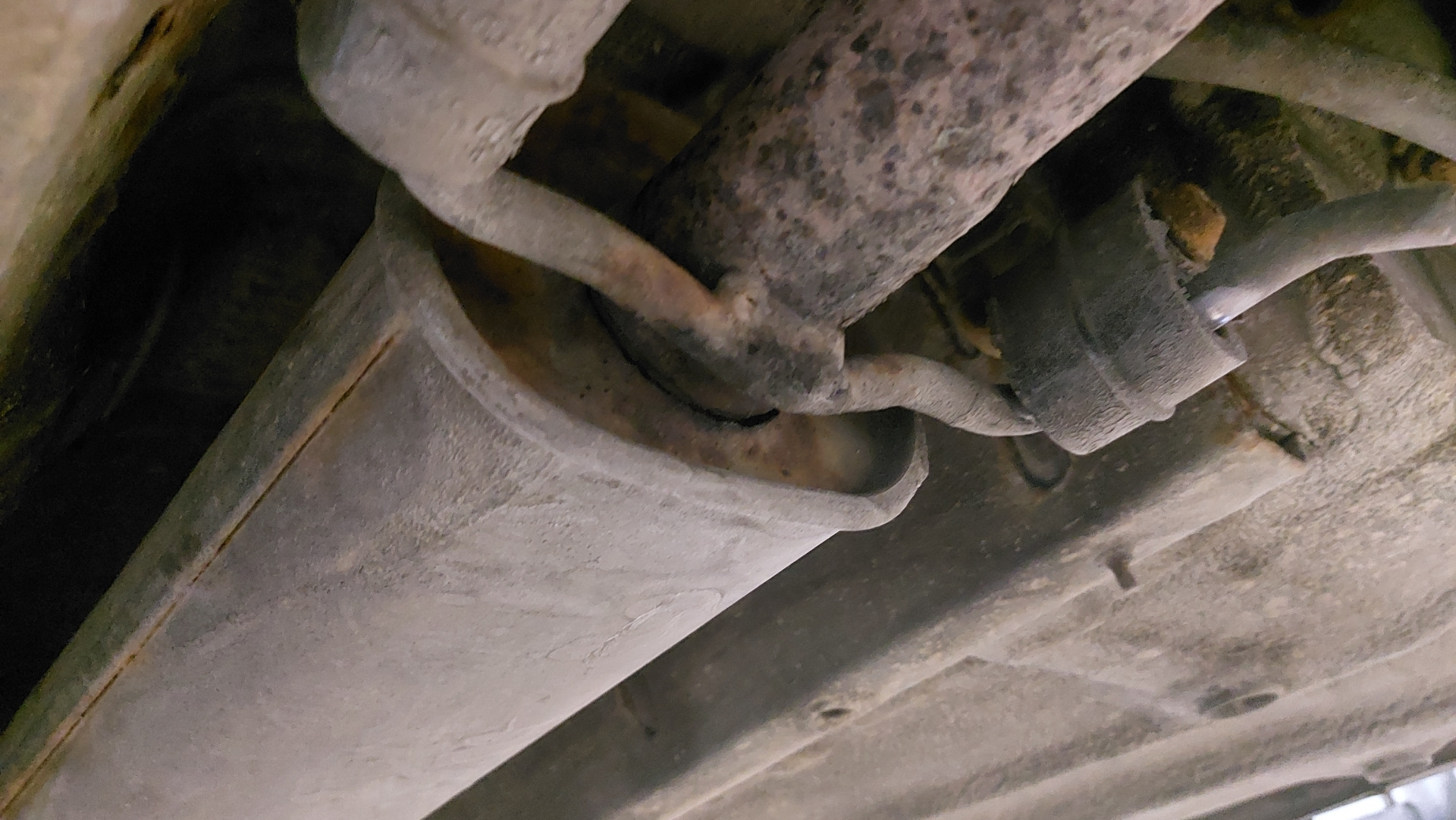

5. Полная замена выхлопной трубы. Ремонтировать было уже нечего. Поездил бы еще — развалилась бы на ходу
Менял в феврале 2022. Успел до подорожания

— задняя часть глушителя — 17 307

Доброе утро. Поделись плиз артикулом резонатора. Я же правильно понимаю что у тебя седан ?
Ух)
Глушитель ремонтировал тут spbglush.ru/
Запчасти все их были
Приехал по отзывам друзей/знакомых
Качеством работ доволен
А где брал резонатор? Тоже в ближайшее время нужно поменять
Возьми ваш питерский CBD норм по качеству, себе такой поставил.
Выхлоп неорига. Номера зч указать не помешало бы.
А вот может и так.
Как определили?
по букве P на резонаторе и глушителе.
Если память не изменяет, заводской глушитель с такой же буквой был… поищу фото
Нет, на оригинальном глушителе нет таких букв.
Вот точно помню, что была
Моя машина собрана в Польше)
StaryEvrei
Ага, резонатор судя по всему Polmostrow
Так и есть.
