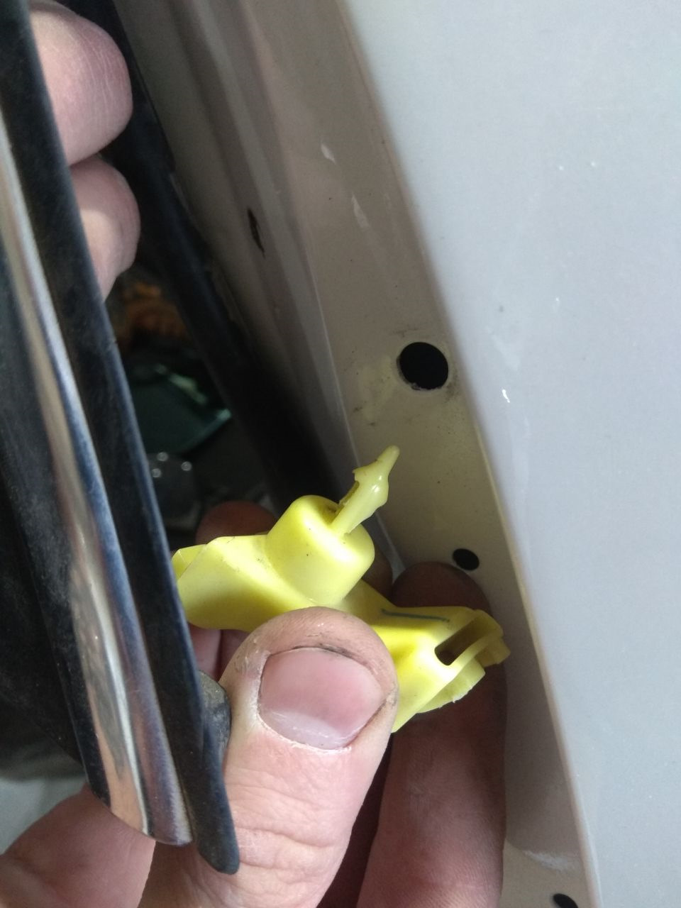

Клипсы. Многие владельцы знают "болячку" 150х кузовов в виде охрененной клипсы крепления молдина над стеклами дверей, беда не обошла стороной, одной из двух пошла по писе. Оперативно среагировав заказал 3D принт, так как новые уже заказать проблематично, еще бы, она же только на 150й кузов шла.
Далее обнаружили 3 рассохшиеся клипсы крепления верхнего молдинга двери и клипсы крепления тяги ручки открывания двери(все 4). В первом случае по нашему номеру заказывать нечего, нет их, даже оригинальных, взял от Марк 2 100(визуально меньше, посмотрим как пойдет). Во втором случае заказал от фирмы Масума 4 левых и 4 правых про запас.

Далее расскажу владельцам 150х кузовов(тем кто не в курсе дела) об исправлении болячки, связанной с креплением верхнего молдинга. У многих из нас была данная проблема, но не каждый знает как её решить. Поскольку дверные карты в около идеальном состоянии будут идти до 26 апреля, есть риск, что авто будет кататься со старыми картами. Решил немного заморочиться и посмотреть в чем же дело. А дело плёвое, на фото, думаю, всё будет понятно, направляющие со временем вылетают и загибаются хрен пойми как.

Не очень понял про хитрый пистон, где он устанавливается?
Denes92
На марке и чайнике должны быть такого же плана, но я так понимаю форма молдинга другая и соответственно клипса тоже?
Надо по каталогу смотреть, я не сталкивался. Там своих дибильных пистонов хватает, которые хрен найдешь.
