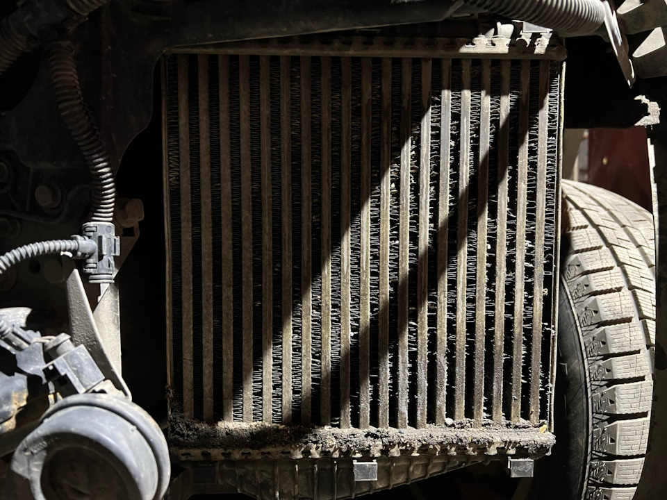

В гараже мы снимаем бампер, разбираем 2ой локер, снимаем правый кулек (он сильно грязнее левого почему-то) и начинаем его мыть от огромного слоя нароста (насадкой на компрессор с жидкостью).
Убеждаемся, что кульки живы, патрубки тоже. Обезжириваем все места соединения, убираем все отложения там, соединяем. После сажаем на стяжку ГРЗ и едем на самомойку мыть все, что теперь в доступе.

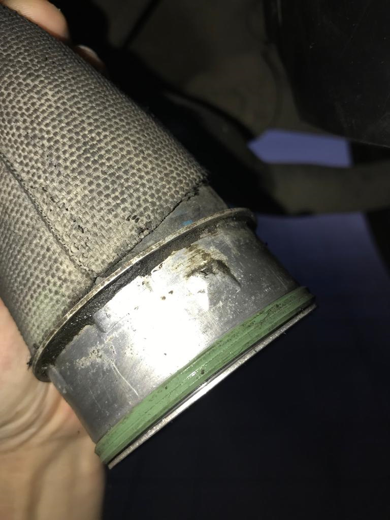

На месте видим, что патрубок в быстросъеме перекосило, он частично вылез наружу, но герметичность не потерял. Но и до момента отстрелиться ему не далеко. Осматриваем более внимательно и понимаем, что есть проблема с фиксирующими "пирамидками" на фланце патрубка. Один фиксатор в порядке, с ним все ок, а второй слизанный.
Внимание вопрос: как решить данную ситуацию, что приспособить для фиксации патрубка и быстросъема кулька?

Я на предыдущей машине срезал этот быстросъем и одел патрубки на интеркулер, затянув обычными хомутами червячными. Прошло 5 лет до сих пор ездит так же
Самое простое, быстрое и эффективное решение, когда сгнивают эти зацепы — это Саморез 👍 шуруповерт+саморез.

По внешнему виду кульки уже убиты. Соты рассыпаются. Я бы подумал, чтобы центральный установить
Установка фронтального выйдет сейчас в рублей 40 наверно…
Что очень даже недорого
Так то да. наши стоковые и Не оригинальные два наверно плюс минус в эту цену будут.
Неоригинальный будет один — по центру👌

В чем проблема купить новый патрубок? И возможно скобу тоже, бывает и их перетирает, надо осмотреть.
С патрубком все хорошо, его нигде не перетирает. Я же написал, что вопрос в неадекватных ценах
А я написал, что перетирает скобу пружинную, за которую уши патрубка цепляются.
Посмотрел цену патрубка… Согласен… Совсем неадекватно…
А ещё часто встречается просто закрученный в патрубок саморез. Прям через посадочное место в интеркулере.
Если говорить об износе — скоба полностью снималась, она в идеале, да и она стальная вроде как. А фланец патрубка алюминевый, пирамидка сточилась, но не насквозь, на до дыр.
Стальная, но все равно бывает перетирает и обламывает. Трёт же не алюминием, а попадающим туда песком.

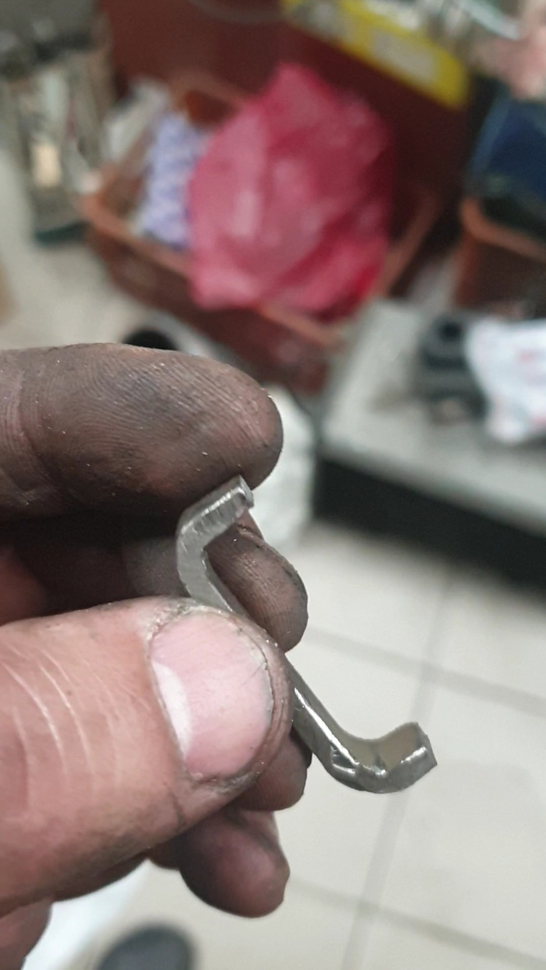

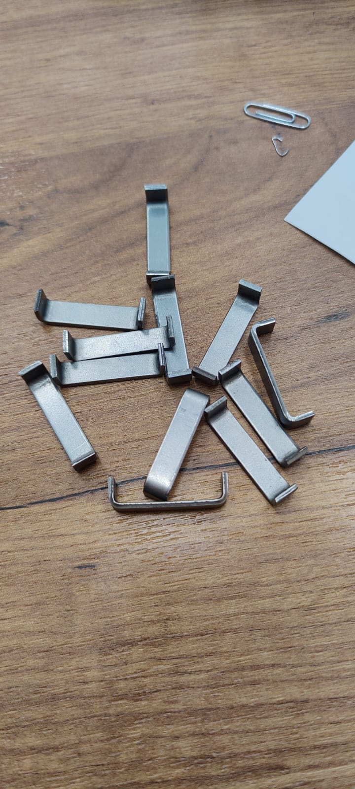

если что у меня скобы готовые есть в наличии + хомут и новые резинки зеленые уплотнительные
доброго дня, сколько мм в длину вышло ?
спасибо большое, вечером буду мастерить :)
EL-KOSTROMA
Благодарю за чертежки. Сделал из профильной трубы 40*80 скобки — идеально подошли.

www.drive2.ru/l/588811017736199197/
Плюсую, сделал также, по примеру, вот уже тысяч сорок проехал, всё нормально.
Не поверишь, но продав того тура где был этот косяк — уже прошло быльше 2ух лет и людей до сих пор этот колхоз висит и все отлично!
Главное, что работает и реонтопригодно-можно в любой момент снять, обслужить без проблем и поставить обратно 👍
