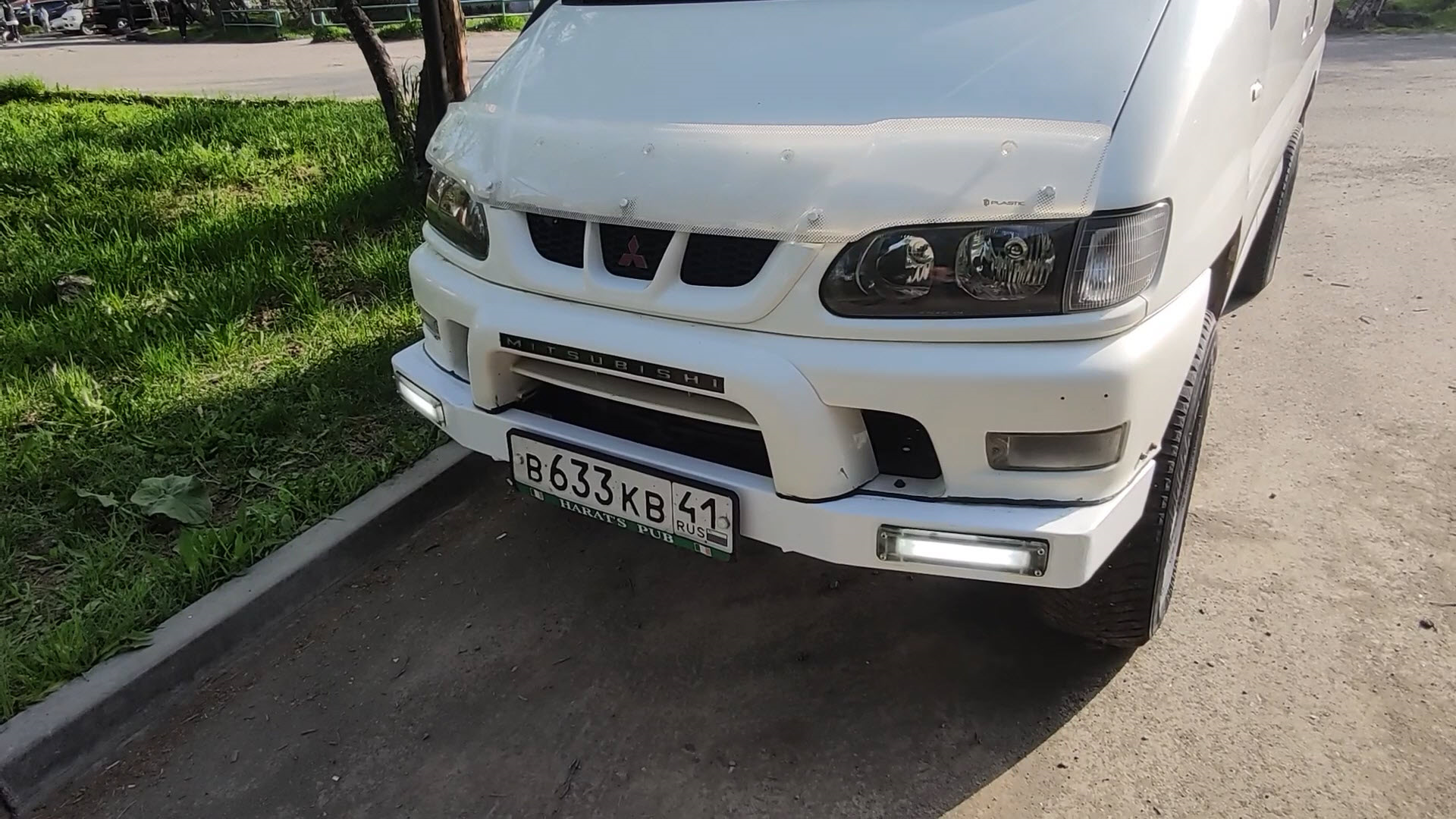

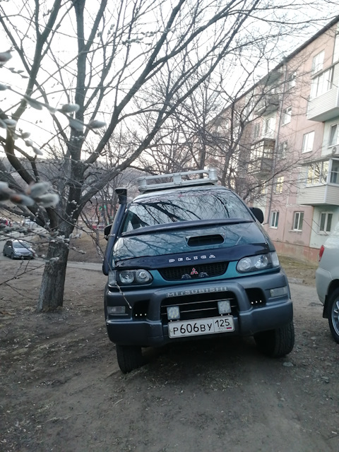

Всем привет. Сколько у меня было машин, почти всегда делал самодельные ДХО. Всегда цель была — автоматическое включение при включении зажигания, потому что на память надежды нет… если включить фары не забудешь, то обязательно забудешь выключить😁.

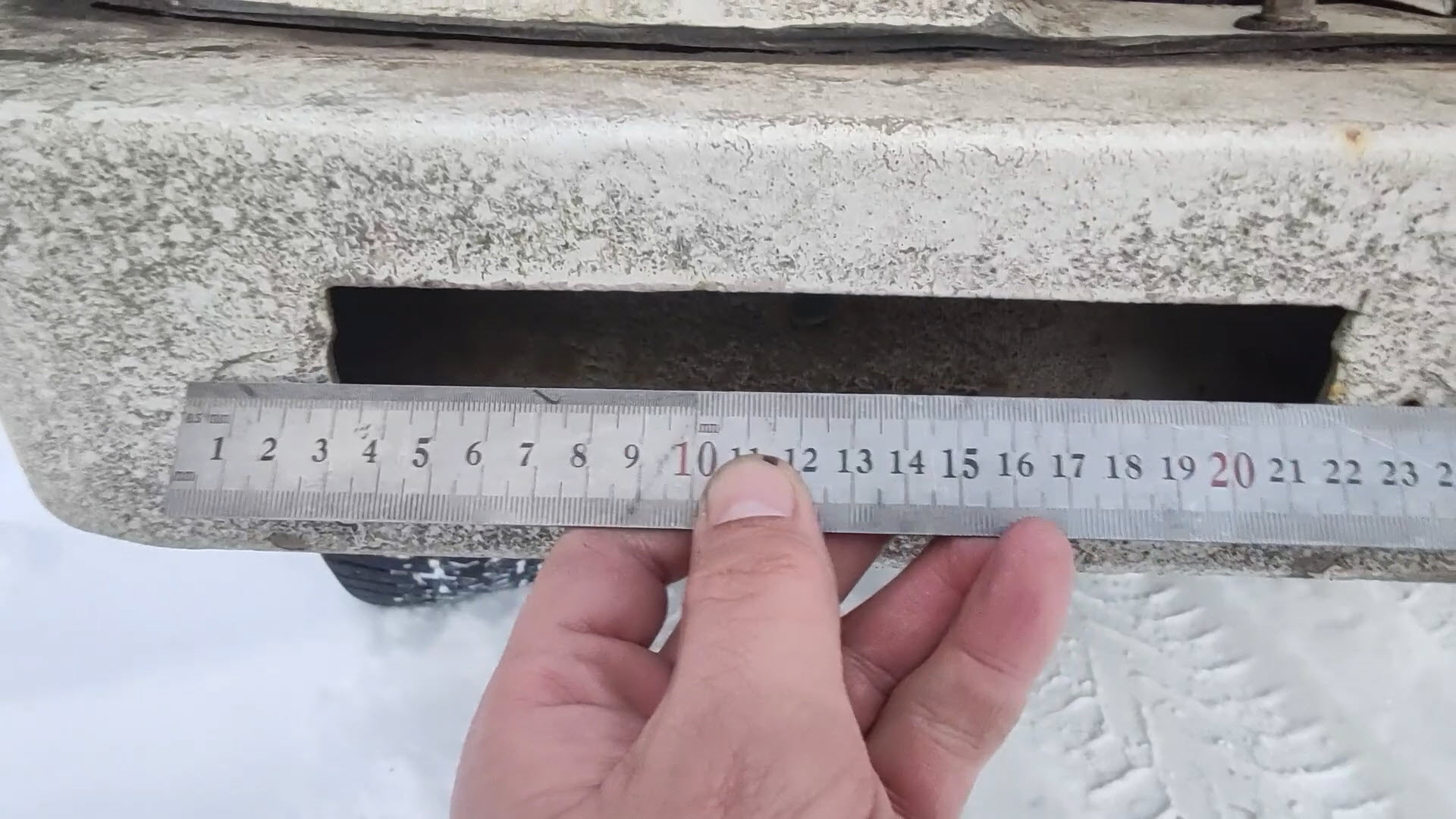

Вот и в этот раз, отверстия в самодельном бампере мне подсказали, что их надо заткнуть и желательно с толком.
Решил сделать ход конем, тем более в магазине под такие отверстия ничего не было, померил отверстия:

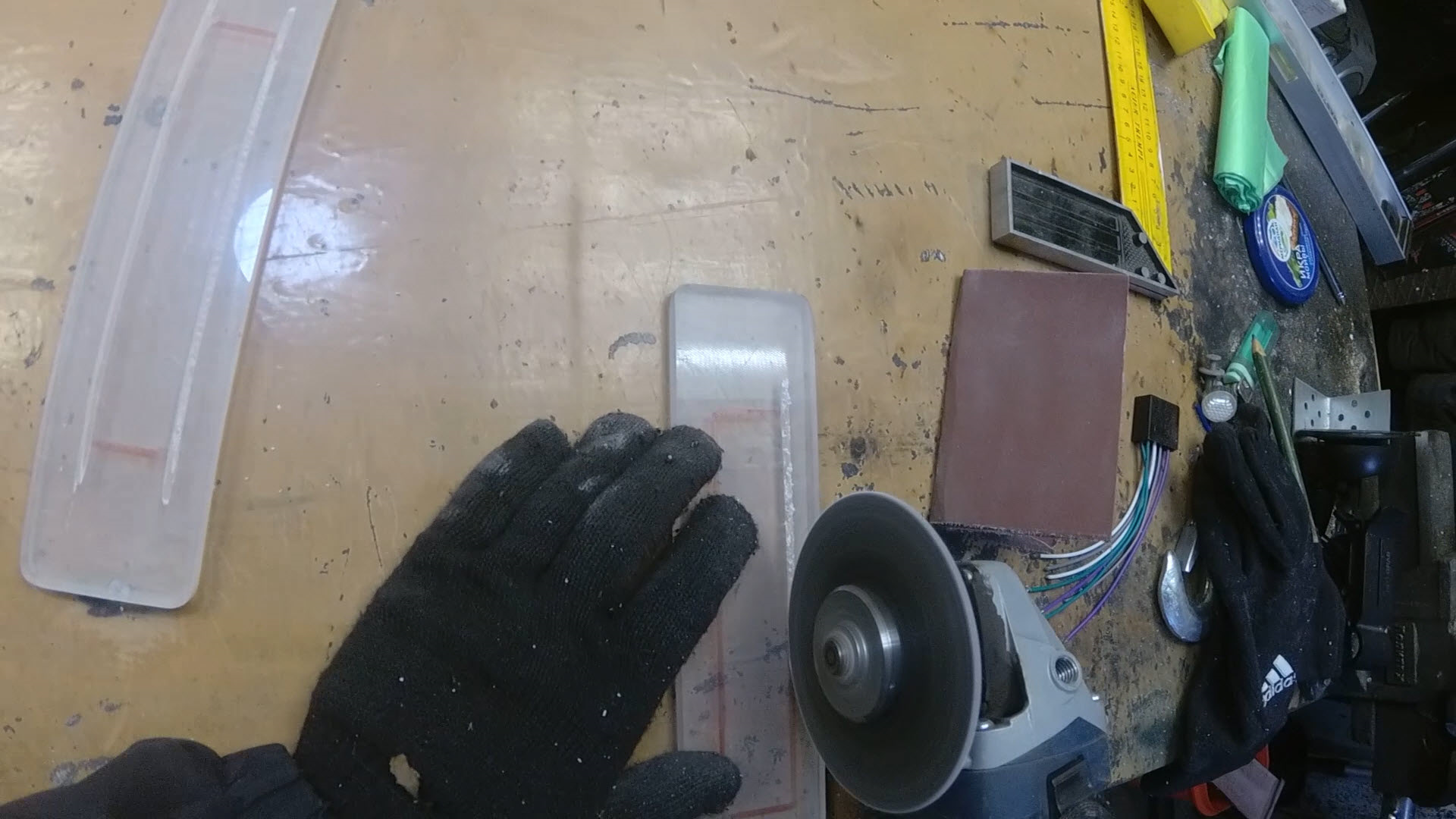

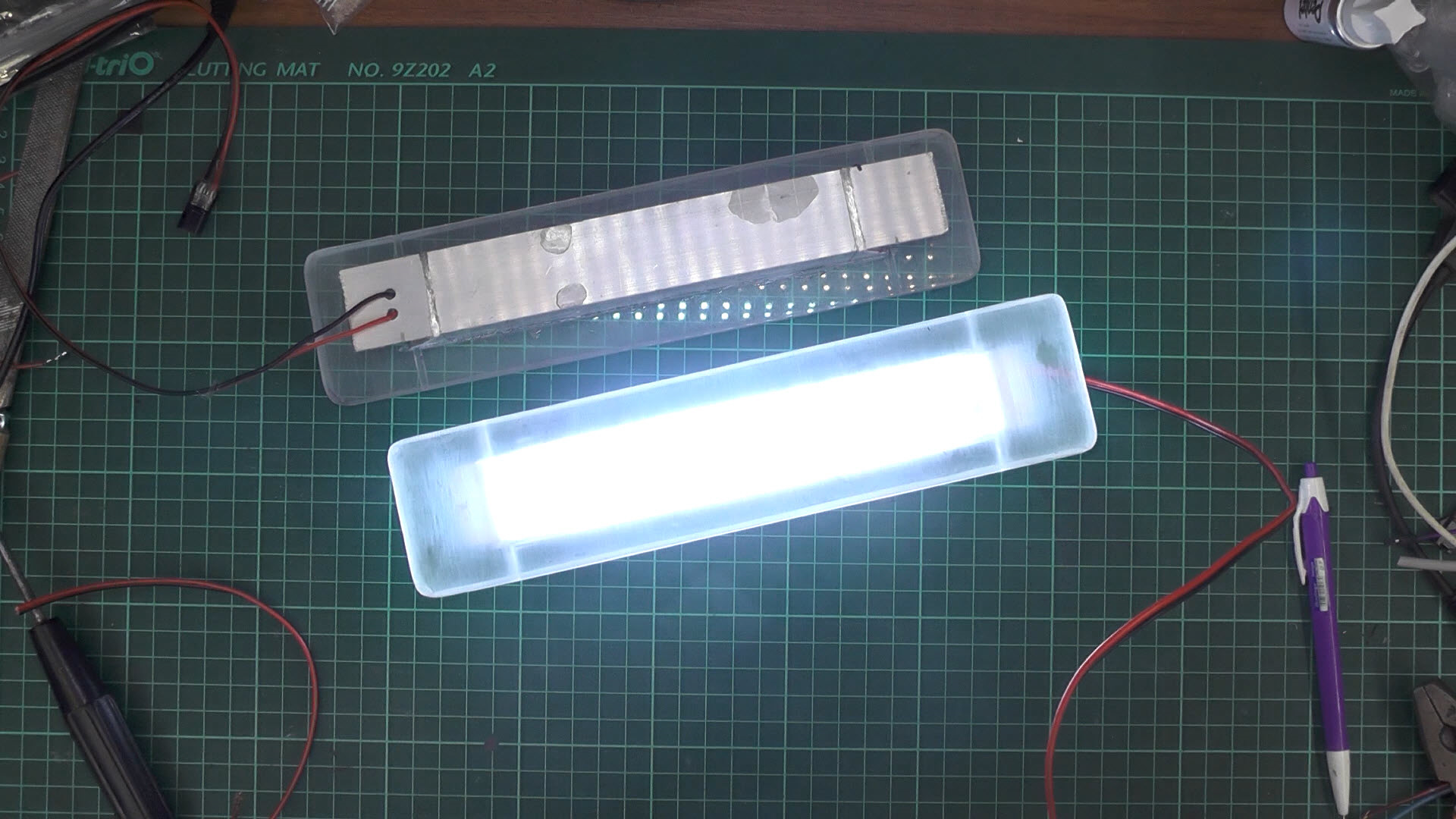

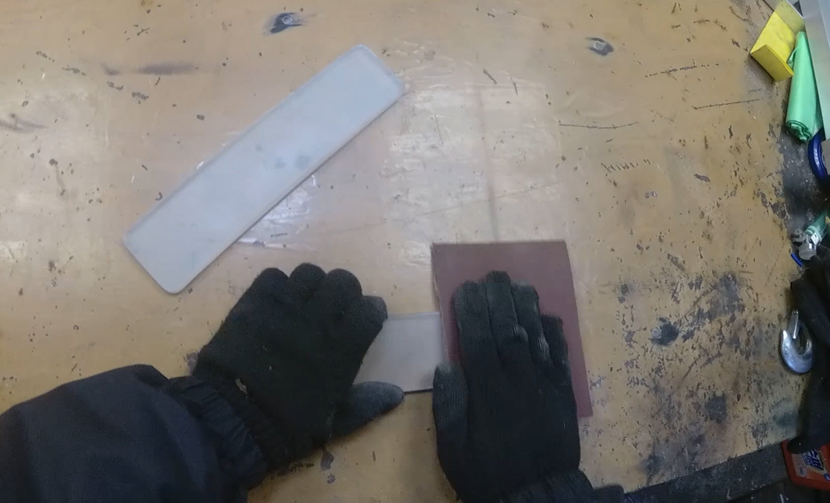

Вырезал из оргстекла 6мм формы по размерам и придал им "матовости" при помощи наждачки #800-1000:

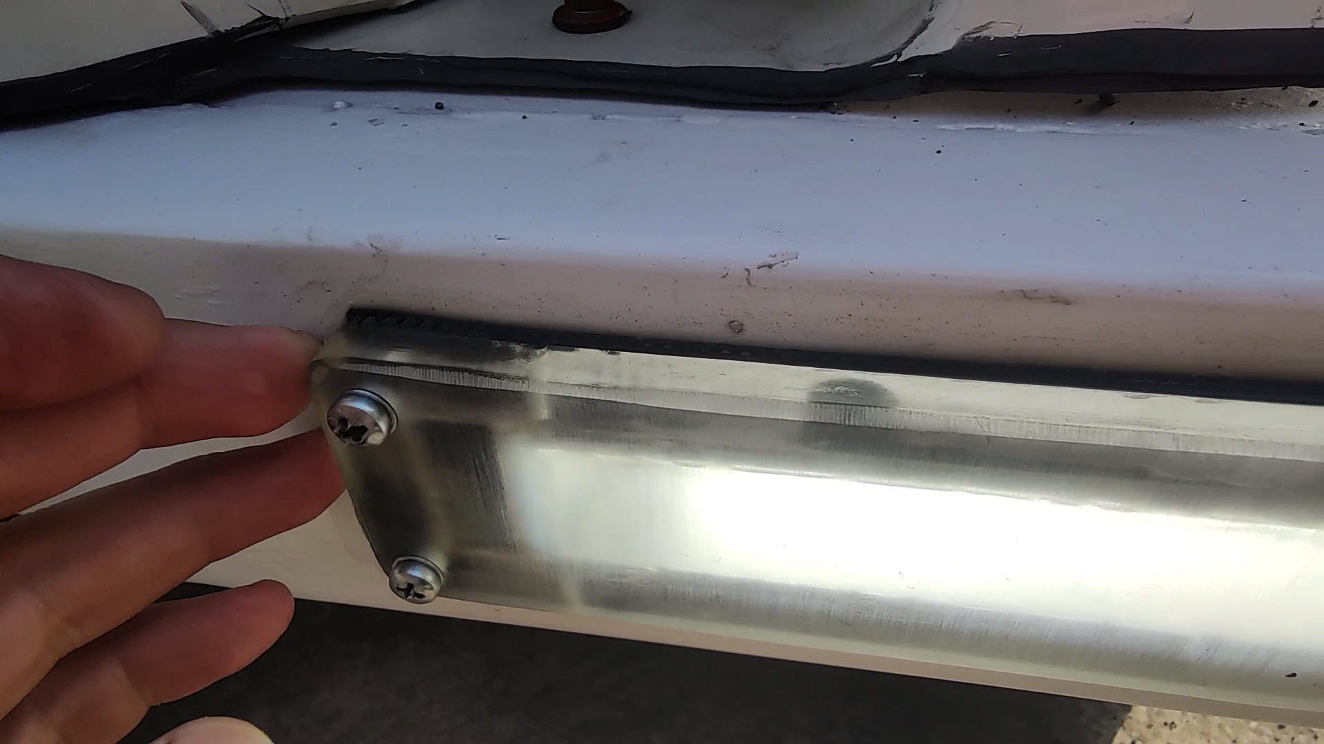

Затем под профиль из алюминия пропилил вырезы, чтобы он туда зашёл и приклеился:)

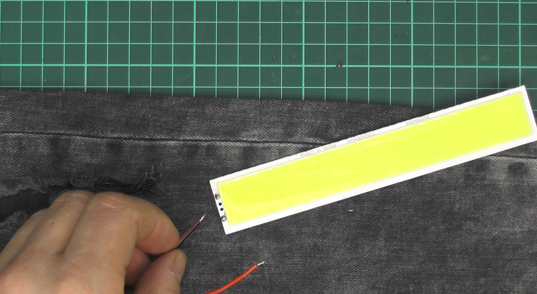

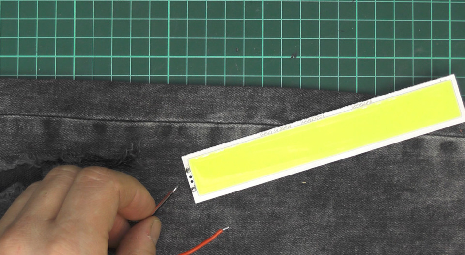

В профиль вставил вот такой светодиодный модуль (Купил ЗДЕСЬ), такого размера, чтобы максимально закрыл наше корявое отверстие:

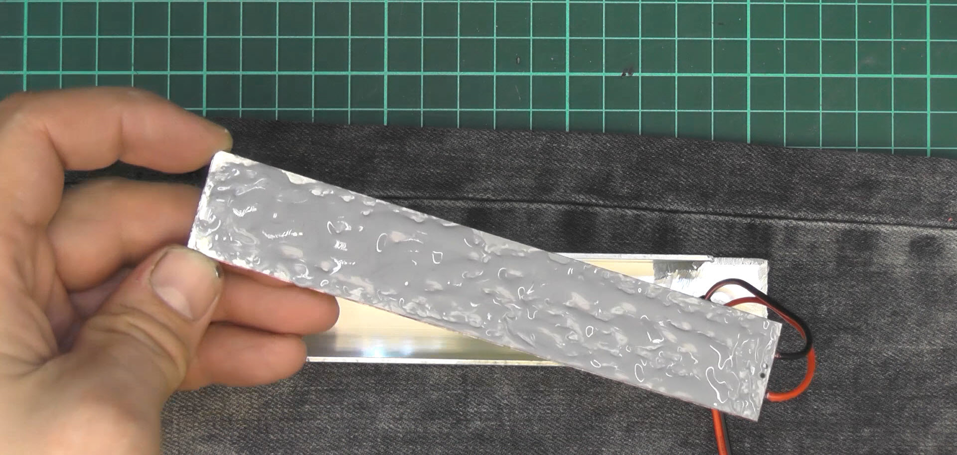

Приклеил светодиод на внутреннюю часть профиля на теплопроводный клей:
Профиль согнул таким образом, чтобы после "загермечивания" у светодиода всегда была влажность 0%.

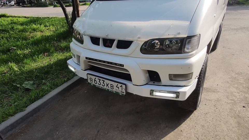

Загерметил всё и установил в бампер, ещё пригодились резиновые прокладки, чтобы между бампером и оргстеклом не было щелей, так как их поверхности не идеальны.
Запитал модуль немного пониженным напряжением 11.7В, чтобы светодиод не светил во всю мощь. Таким образом яркость осталась практически та же, а срок жизни модуля немного продлился… надеюсь😁.
