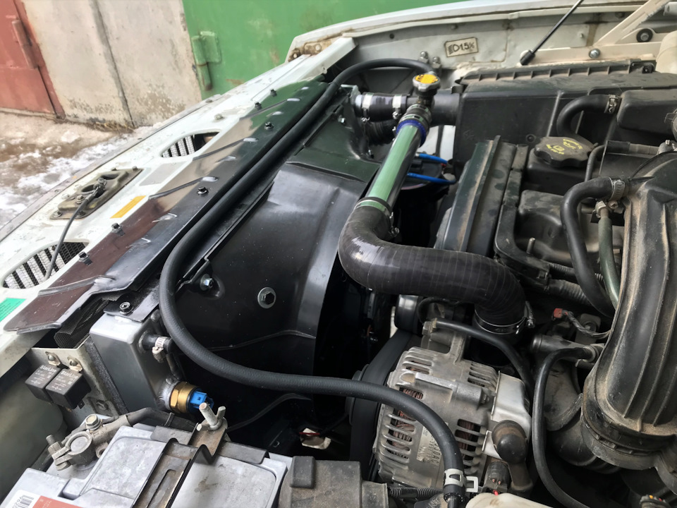

Что же конкретно переделал:
-удалил длинный шланг от родного расширительного бачка к тройнику от нижнего патрубка радиатора (31105-1303018-20). Этот тройник заменил на обычный соединитель;
-удалил пароотводящую трубку (штуцер на радиаторе заглушил);
-за ненадобностью удален и родной бачок;
-заливная горловина остановлена в верхнем патрубке от термостата к радиатору. От этой горловины идет шланг d8мм на компенсационный бачок (без давления как раньше).
По пробкам…На Тойоте используют на 88 и 108 кПа. Сначала поставил на 88. Зная, что двигатель у нас теплонагружен чуть позже заменил на 108. У оригинальной Крайслеровской горловины давление 16psi = 110,32 кПа.
По радиатору…Не так давно увидел в продаже цельноалюминиевый радиатор на Газель. Сразу же загорелся его установкой. Не радиатор, а произведение искусства))
Сравнил размеры радиаторов от 3302 и 3110 – одинаковые!
Отличие только в расположении ушек крепления диффузора и креплениях самого радиатора, не критично. Учитывая, что верхняя и нижняя пластины снимаются, проблем с переносом нижних штырьков и изготовлением верхних уголков не возникло. Сварка, болгарка и обязательно покраска. Радиатор готов к установке.
— подушка радиатора 3110-1301164 х 2 шт.;
— радиатор ГАЗ 3302 Truckman 330242-130101;
Как писал выше, нижний малый пластиковый патрубок (31105-1303018-20), от которого идет штуцер на расширительный бачок (в заводской системе) и верхний большой патрубок заменил на алюминиевые.
Выглядит наряднее и долговечнее, а старые хорошо коррозией покрыло. Патрубок термостата тоже был заменен.

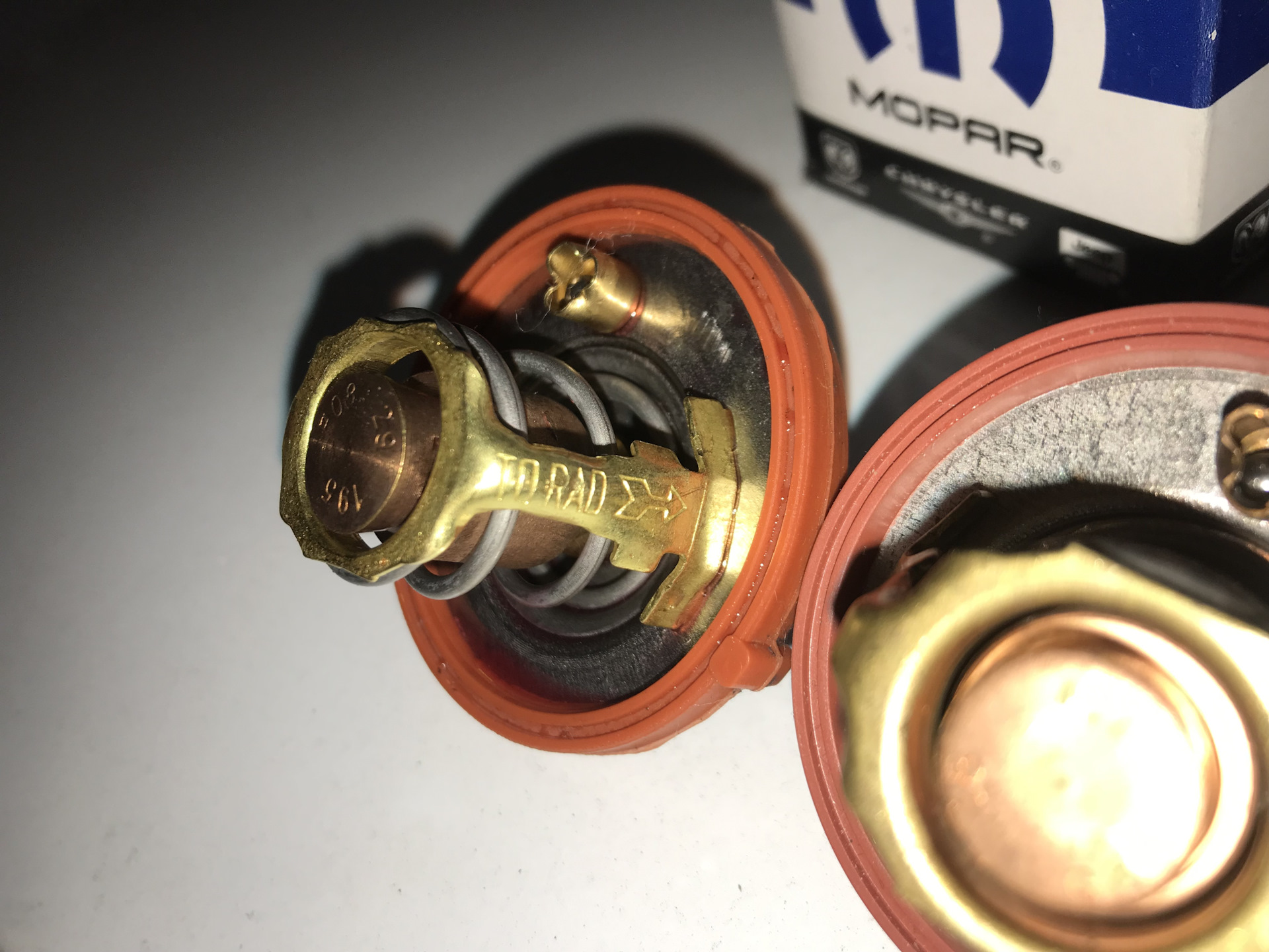

Под замену попал и термостат! Причем ТРИЖДЫ…Сначала стоял не родной (вообще не понял от какой машины), потом нашел вроде «оригинал». С ним проездил год. И как раз к моменту переделки системы двигатель начал часто греться. Причем при минусовой температуре за бортом. Достал, вскипятил. А он открывается на 4 мм, вместо положенных 8 мм. Пошел за новым, мне выносят в коробочке Mopar, но с надписью Made in China. Прекрасно знаю, что на Крайс з/ч делаются в Китае, Бразилии, Мексике и США. Но что-то меня насторожило. В другом месте нашел Бразильский. Гонялся за качеством, а по итогу снова нарвался на подделку. Термостат, конечно, открывался на положенные 8 мм. НО не с 90, а с 60 градусов. Из-за чего двигатель толком не прогревался.
По счастливой случайности увидел на прилавке коробочку с заветной надписью Made in U.S.A. Именно эти термостаты считаются оригинальными. Лежал и ждал меня на полке больше 5-ти лет))
— термостат ГАЗ-31105 Крайслер 53010552AA;
Сравнил их внешне. Качество сборки и надписей отличается.
Бразилец сделан с перекосом. В магазине достали еще один термостат 2022 года (из белой пленочной упаковки Mopar), так там перекос еще больше.
Считаю, что если нет возможности найти оригинал, что нужно смотреть в сторону аналога GATES.

По вентиляторам…Долгое время стоял все от той же Тойоты со своим диффузором. Работал очень тихо, просадок по напряжению не давал. Но уже давно лежал в запасе НОВЫЙ Bosch от Opel Astra H с резистором. Предполагалось поставить его в обычный металлический кожух от 406-го ЗМЗ. Но по диаметру крыльчатка оказалась больше. Кожух немного доработал. А чтобы достичь максимального эффекта от охлаждения, как уже было описано многими на драйве, прикрыл все диффузором от 402-го двигателя. Чтобы снять нагрузку с пластмассы, сделал кронштейны из 1мм стали. Между металлическим кожухом и пластиком наклеил битопласт 10 мм.
— электровентилятор Opel Astra H Bosch 0130303314;
— кожух электровентилятора 31029-130900950;
— кожух вентилятора ГАЗ 3110 дв.402 3110-1309011;
— ремкомплект крепления вентилятора 2103-1308030;
Bosch немного шумнее, чем Тойотовский. Но охлаждает быстрее. Резистор планирую задействовать в ближайшее время – сделать две скорости включения вентилятора. Подробное подключение вынесу в отдельную запись.
По итогу получил стабильный температурный режим. Двигатель перестал быстро нагреваться и также быстро остывать после 90 градусов, как было ранее. Сократилось время работы вентилятора. Избавился от воздушных пробок при заполнении системы. Нет больше никаких хронических Волговских подтеков антифриза. Теперь в СО новые и качественные детали.

Термостат мопар зря взяли, их в Америке просто перепаковывают, нужно было брать фирму Govnet, они на 150 рублей дешевле.
А эта говнет вообще хорошее?
Говорят да. Почитайте тут www.drive2.ru/l/641759649439168963/
Birdworld
Мне оригинал из старых запасов по нормальной цене достался. Еще и со скидкой. Пускай работает)

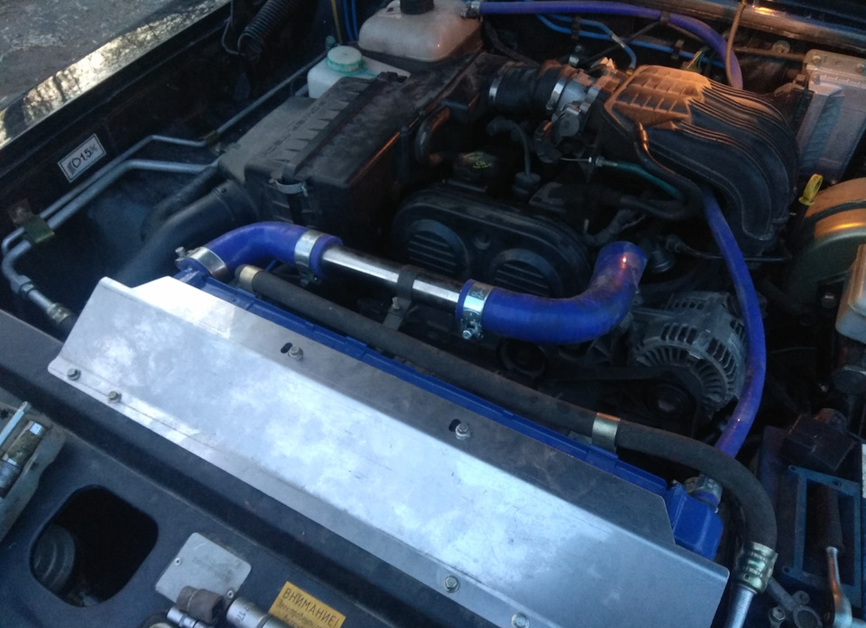

Где можно купить хорошие патрубки на гур и какой там диаметр?
От бачка к насосу на 16 мм. Обратка с редуктора на радиатор и от радиатора бачок на 12 мм. Брал в у себя в городе. Либо Semperit либо Alsaflex масло-бензо стойкие . Можно и Gates, но дорого. Силиконовые не берите — реагируют на масло.
Спасибо, там точно 12 ? Мне казалось 14, вот решил уточнить. А как же силиконовые на систему охлаждения? Или там нормально?
На Со нормально. Силикон масло и бенз не любит — деформируется. Да, 12. Можно даже замерить штуцер, выходящий сбоку из рулевого редуктора))

А я себе решил из нержавейки поставить, сейчас полирну, будет блестеть как хром.
Я игрался с этим. Из-за отсутствия развальцовок один раз сорвало патрубок. Потом стали подтекать, ставил по два хомута, все без толку. Красиво, но того не стоит!
Попробую силовые хомуты поставить, если не поможет тогда тоже алюминиевый поставлю .
Говорят они раскручиваются, но попробуйте.
FlagshipKRSK
Ставил просто обрезок полированой нерж трубы, проблем не было
