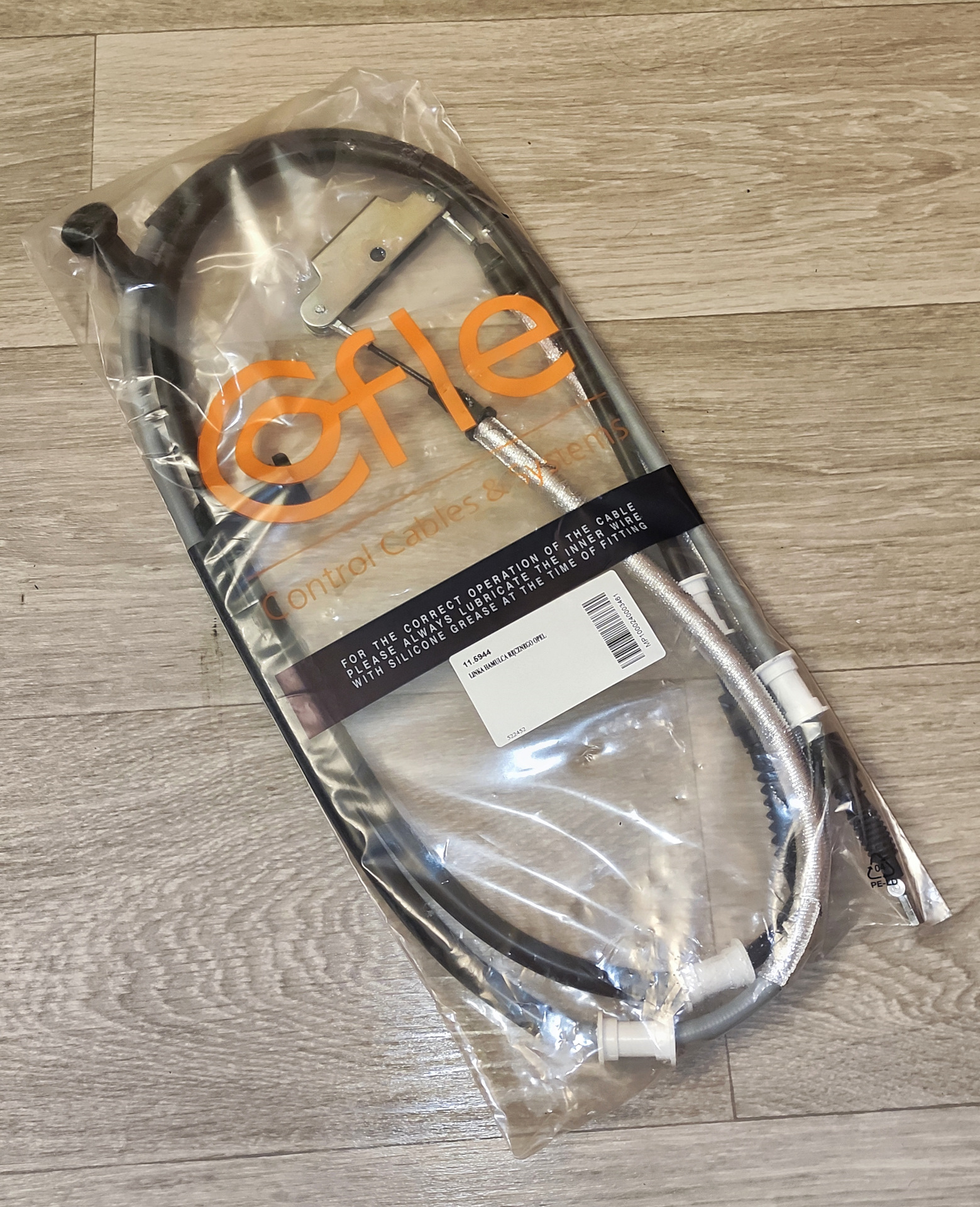

Трос ручника.
Трос стояночного тормоза менял два года назад о чём я писал в бортжурнале. Тогда я покупал трос ручник производителя ADRIAUTO, который мне очень понравился и действительно хорошо прослужил, если бы не моя ошибка. Показывал трос ручника себя очень хорошо, держал машину, как вкопанную, без каких либо вопросов.
Какова была моя ошибка и почему левое колесо перестало держать? Однажды зимой поехали с женой в поликлинику. Оставил машину на стоянке не на передаче, как я всегда привык оставлять, а на ручнике. На улице был хороший мороз, было скользко и к этому всему всё засыпано снегом, стоянка тоже. Вышли с поликлиники, сели в машину, куда-то спешили, начинаем ехать и чувствую, что машина вообще не едет, стоит и всё. Колёса буксуют, а машина не едет. "Сели на брюхо или в сугроб, скорее всего", — подумал я и начал дальше прибавлять газ, пока не выехал со своего парковочного места. С трудом выезжаю со стоянки и замечаю, что горят ошибки ABS, ESP и индикатор стояночного тормоза. В итоге из-за своей ошибки, спешки и невнимательности повредил трос, который идёт на левое колесо. Но несмотря на это, машина до сегодня прекрасно держалась на одном правом колесе даже на очень крутых подъёмах :D
Новый трос ручника купил фирмы COFLE, который многие выбирают, показывает он себя хорошо и ему дают отличные отзывы на DRIVE2. Думал опять же брать ADRIAUTO, но сроки доставки не нравились, да и цена была на 5-7€ дороже. Попробуем что-то новое, но всеми проверенное…

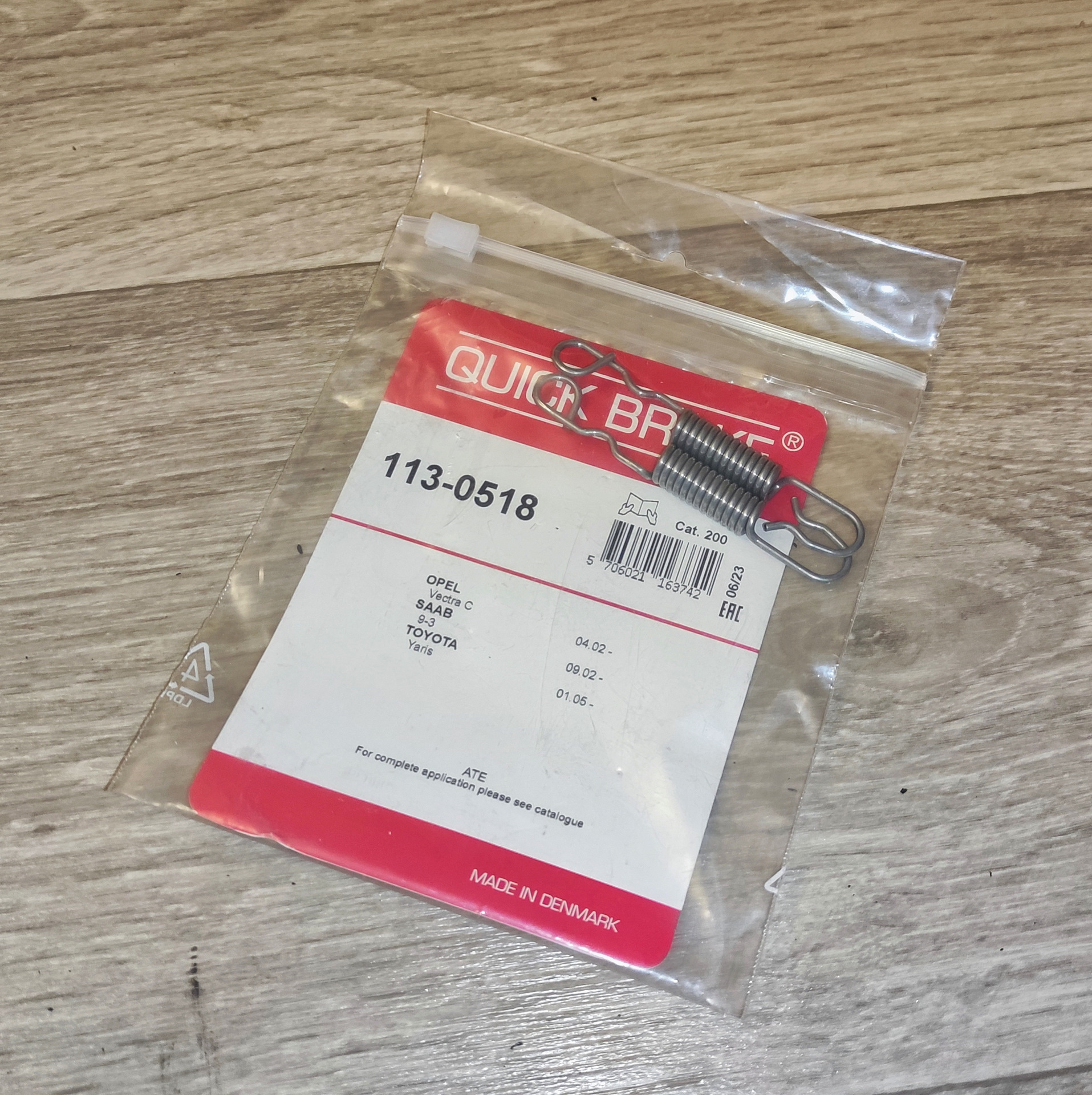

Также купил новые пружинки от QUICK BRAKE, которые устанавливаются на лапки механизма стояночного тормоза на суппорте.

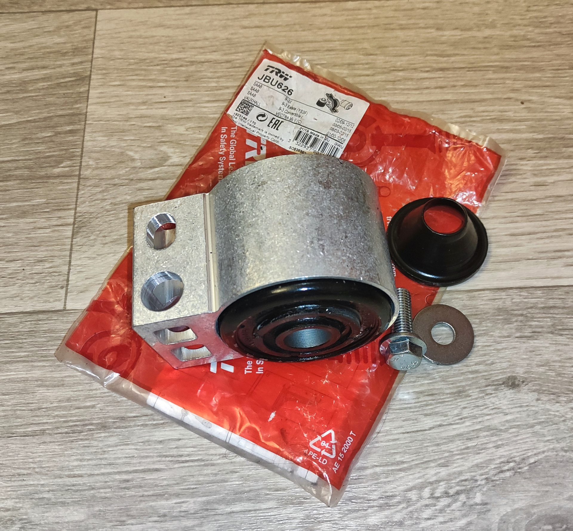

Сайлентблоки переднего рычага.
По поводу сайлентблока в переднем правом рычаге я до сих пор задумываюсь "каким образом?" и "почему?" он умер, ведь буквально год назад целиком менял передние рычаги на новые от DELPHI. Скорее всего хорошенько влетел в какую-то выбоину, а возможно сайлентблоки от DELPHI далеко не лучшего качества или был какой-то брак. Но если нужно поменять, так поменяем, что уже сделаешь, если без этого не пройдёшь тех.осмотр. После тех.осмотра то ли мне не сказали какой именно сайлентблок умер, то ли я прослушал, из-за этого решил поменять два.
Изначально думал взять оба сайлентблока от LEMFÖRDER, но, увы, малый сайлентблок приехал бы за несколько дней, а большой нужно было бы ждать около недели. Из-за этого большой сайлентблок заказал фирмы TRW, который люди покупают и о котором есть хорошие отзывы. Да и TRW — производитель не из дешёвых, так что думаю прослужит. Посмотрим…
P.S. В дальнейшем планирую дополнить данную статью информацией о том, сколько прожили данные сайлентблоки и трос ручника. Надеюсь, что данные детали не подведут, проживут долго и покажут себя достойно.

Возвратные пружинки ручника идут комплект 2шт?
Да, в комплекте идёт 2 пружинки.
Вам такие пружины подошли?у меня вектра с универсал и мои короче
Ну, мне то подошли, но у меня и не универсал, а седан.

До замены сайлентблоков перед машины плавал?
Привет.
Вчера вот поменял сайлентблоки и прошёл успешно тех.осмотр.
Хотя и сайлентблоки были внешне совсем живые (чему удивились на сервисе), но на стенде подвески увидели, что им хана. К этому всему, большой сайлентблок от TRW был явно маслонаполненный, а от DELPHI нет, ведь совсем по другому выглядел, как обычный сайлентблок.
А и да – морда немного плавала (правая сторона) при перестроении и наезде на выбоины.
Сейчас после замены перестала плавать?
У меня плавает, не могу причину найти, сайленты с виду целые.
Да, перестала плавать правая сторона полностью и к этому всему пропал непонятный стук при съезде с "лежащих полицейских".
