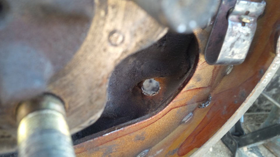

Откручиваем четыре болта крепления барабана, коробка в P, кардан не проворачивается, колесо тоже, красота :) Без проблем открутил болты. Теперь самое время нанести серию целебных ударов по барабану килограммовым молотком, потом можно доставать заранее приготовленные болты ( m8, если не ошибаюсь) и попеременно их вкручивать, при этом я еще дополнительно обстукивал барабан по кругу, через пару минут имеем такую картину:
Посмотрел на барабан, выработка совсем небольшая, еще ходить и ходить, откладываем его в сторону.

Можно натянуть на столько, насколько позволяет гайка из салона. Если этого не хватит, надо отверточкой подводить плашку в барабане.
А где у тебя пластинка автоподводчика ручника. я себе тоже одну заказывал на правую сторону. считаю что с ней лучше
Не знал, что ее там нет, не оставлять же машину на эстакаде со снятым колесом, собрал без него. Спасибо, закажу :)
Они стоят, но изнутри, если присмотреться то их видно, плюс пружинки у них установлены
