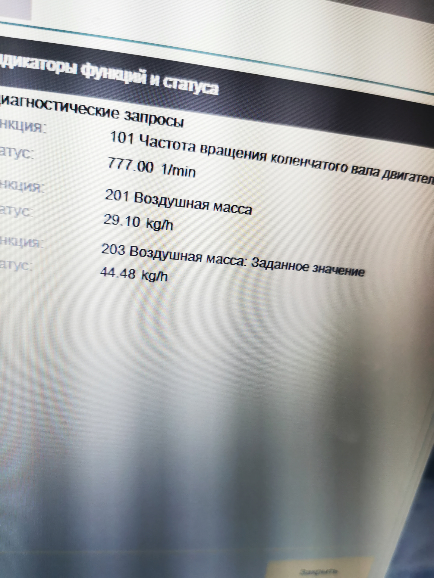

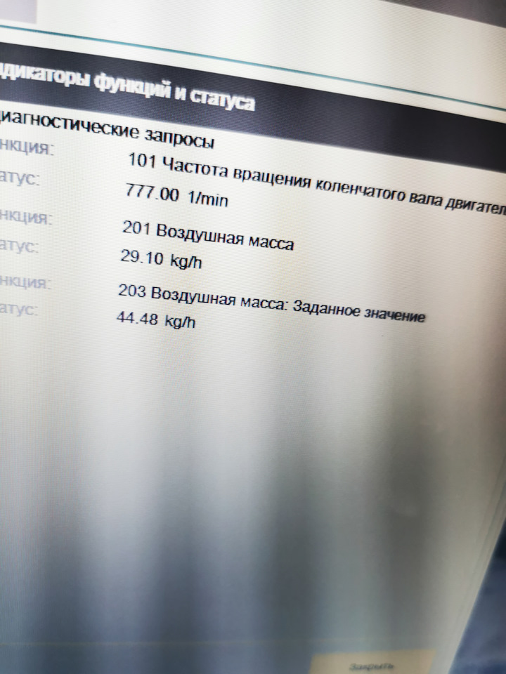

БМВисты, подскажите, может кто сталкивался с такой проблемной, когда значение воздушной массы почти в 2 раза меньше заданной? Когда нажимаешь на газ параметры возрастают, но остаются пропорционально меньше в 2 раза заданным.
Перечитал все, что можно было перечитать по данной теме в инете, но кто как решил ответа не нашел.
Под капотом ничего не свестит, ошибок нет, вибраций тоже. Но разве что вроде как динамика стала похуже, все же она должна лучше разгоняться.
Кстати, впускной коллектор сегодня почистил.
П.С.
Как оказалось, что если у машины не заглушен/вырез ЕГР, то она так и должна работать. Еще и сервис, как оказалось потом, криворукий, начал в уши лить, что так быть не должно, клапан ЕГР требует замены. НО БМВ это высокотехнологичная машина и если ей что то не нравится в отклонениях, то она сразу же засыпает ЧЕКами.
Поэтому, если кто то сомневается в подобном, знайте, это норм, а то и вас сервисы попробуют развести на деньги…

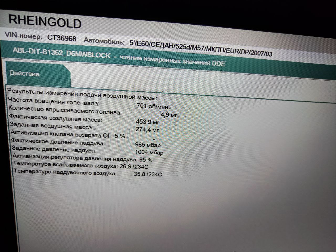

у меня м57 мотор фактического больше тоже как у тебя заданного, но егр у меня заглушен программно и физически, это нормально?
У меня раньше нормальное было, соответствовало(частенько заглядывал) Теперь тоже разница какая то пошла, думаю что такое может быть
У меня тоже фактическая масса почти в 2 раза меньше заданной. В итоге это очно является нормой?Есть же параметр именно "заданное значение" которому должно соответствовать "фактическое".
Да, это норма при наличии в машине егр
Как пришли к такому выводу? Просто хочется понять и спать спокойно.
reeZzo
Я так понимаю остальная часть воздуха приходит с ЕГР? В итоге на впуск приходит требуемая воздушная масса из воздуха с улицы+ отработанные газы с ЕГР?
1в1, на разных оборотах примерно в 2 раза отличается в меньгую сторону от заданного. Ошибок нет, случайно залез посмотреть

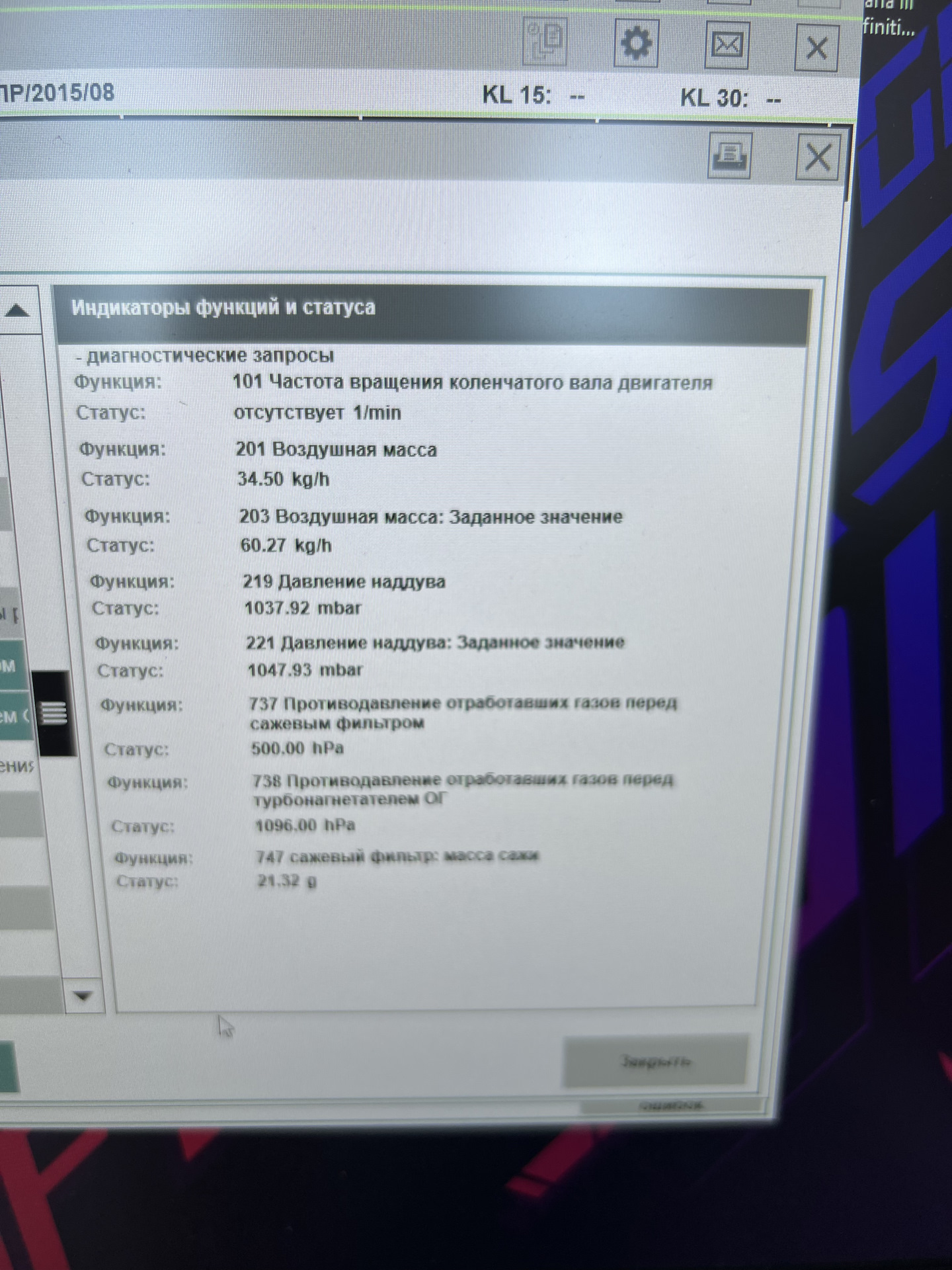

Спс за статью, щас чистил себе дмрв, было завышенное и стало заниженное после чистки .
То есть фактические ниже запооса должно быть?

Подскажите у меня ожидаемую воздушную массу 2000mg показывает и не изменяется, фактическое значение показывает нормально. Заданное значение меняется только во время прожига сажевого, там нормально показывает.
Странное дело, не подскажу. Если вы из спб, съездите в ssbmw в Лигово, там ребята грамотные
