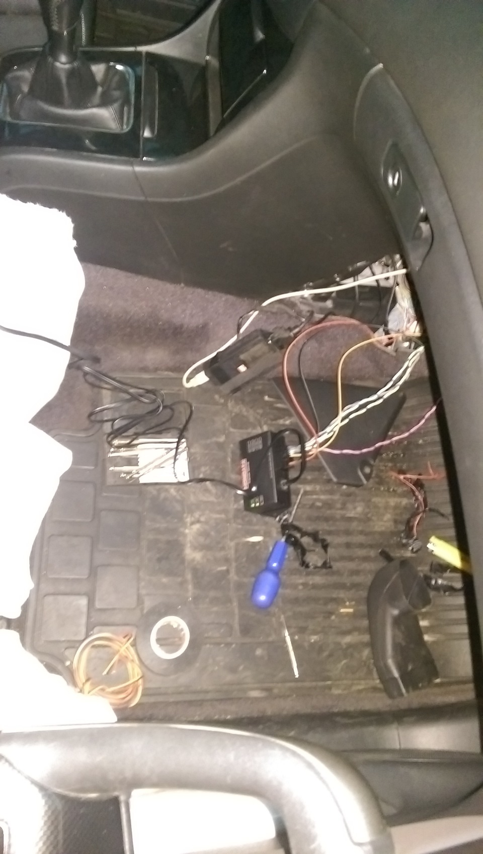

Собсно, перед драгом дошли руки внедрить эту штуку. Лечу к Роме, вкорячиваем.

Сказать чтоб сильно просто — нет, сложно — тоже нет. Затратно по времени. У Хондаты есть толковая инструкция и все распиновки для всех машин. Спасибо им за это.
Все культурно прячется под торпеду на стяжки, блок трекшна рекомендуется ставить как можно ближе к мозгу, во избежание наводок и тд.
Ну и сам переключатель режимов. Он поселился в ящичке для мелочи, слева от руля. 7 лет не мог придумать что туда положить, и вот =)
Первые впечатления, без настройки, без нифига. Выехали тестить и пошёл дождь ! Боженька пожалел мою резину ) Без трекшна просто стояла на месте и шлифовала. С настройкой на минимальный букс ( 2%) очень сильно пережимался мотор, очень туго ехала. В режиме букс 10% уверенно цеплялась и разгонялась.
На драге без настройки получил примерно полторы десятых. Вывод — нужно научиться ездить, стартовать, купить нормальную резю, откалибровать трекшн и поднастроить его. Он может больше и лучше. Просто опытный чел сел в мою тачку и без всяких трекшнов с первого раза сделал время лучше чем я с 10й попытки ) Апдейт будет после настройки и видео тож закатаю.

Лучшее что я смог сделать в квалификационных попытках это 14.2, после надцати заездов 14.1, мой кент венгр проехал за 14 ) С резей, прокладкой и трекшном машина должна выйти из 14. 2 передачи в буксе если давить гашетку. Не турбо но букса хватает.
Это на автомате 14.1?.. Еб…ть, я на мехе (сток) с компрессором 14.5 еду.
У вас 402м с горки вниз катают? )))
Дядь Вов, я на еврейской мехе с конца марта ) На ватомате в прошлом году там же 14.6 было среднее.
так это шо, еврейская коробка, блока и трекшн дали 0.5 секунды на драге? )
Блокировка не решает вопрос букса, она для поворотов сделана. трекшн я отключил чтоб научиться ездить. в моем случае все уперлось в резину, я там один такой рыжий был, все нормальные люди минимум на федерале приехали. по сути только коробка и дала. подтяну все остальное
