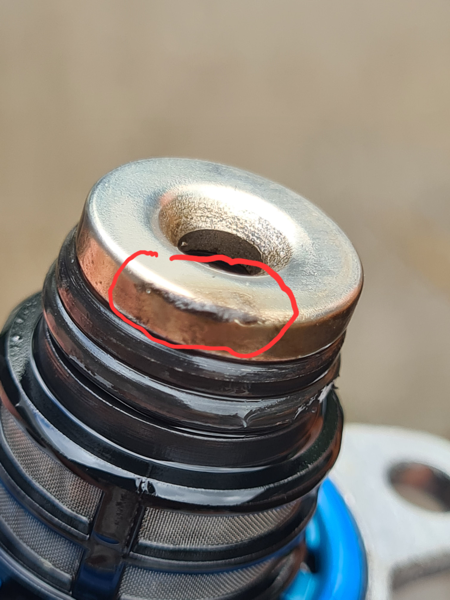

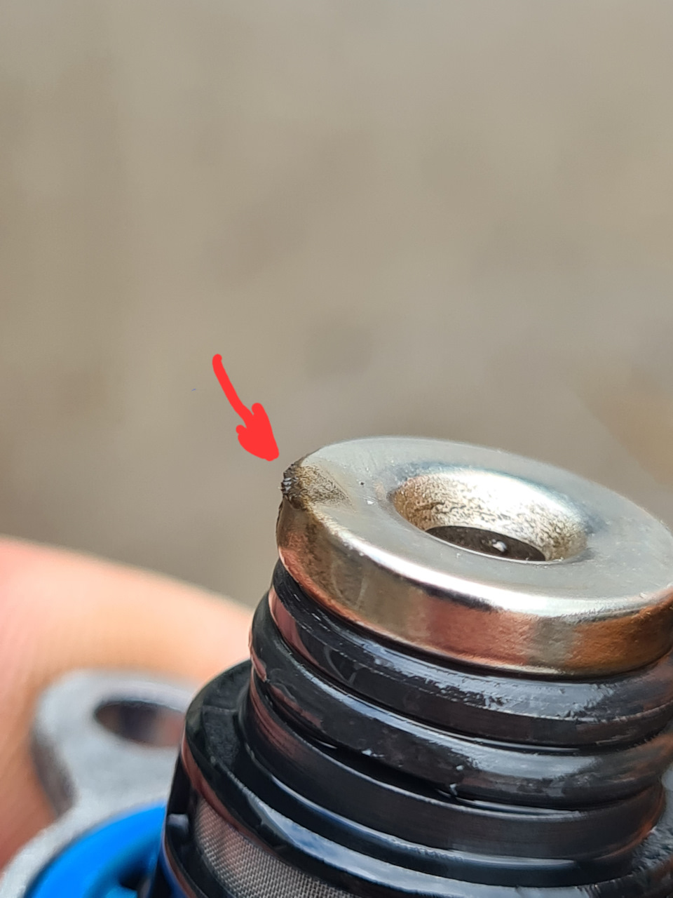

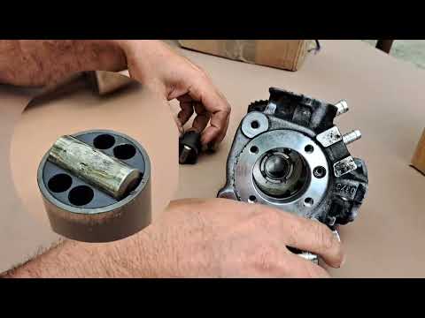

После установи ТНВД новой ревизии от кузова b9 (VAG 04L130755E писал об этом в первой части) машина проехала больше 30 000 км. Решил снять рейл и толкатель насоса для проверки износа и посмотреть наличие стружки. На стенках толкателя пропало зеркало, появились следы износа и мелкие борозды, на ролике толкателя так же присутствую следы износа, соответственно мелкие фракции металла (стружку) мы должны где то обнаружить…заглядываем в рейл и видим на стенках мелкую стружку, она похожа на пудру и возникает в процессе трения деталей ТНВД!
Хочу отметить, что это не та крупная стружка которая появляется от проворота толкателя и моментально забивает дозатор, форсунки… как это обычно происходит у многих.
Какие напрашиваются выводы?
В насосе новой ревизии скорей всего толкатель не провернет, но он также гонит мелкую стружку, которая плавно убивает форсунки (начинают лить в обратку) и клапан сброса на рейле, все это стоит не малых денег, а брать б/у на разборке, это кот в мешке.
Как можно решить эту проблему на 100%?

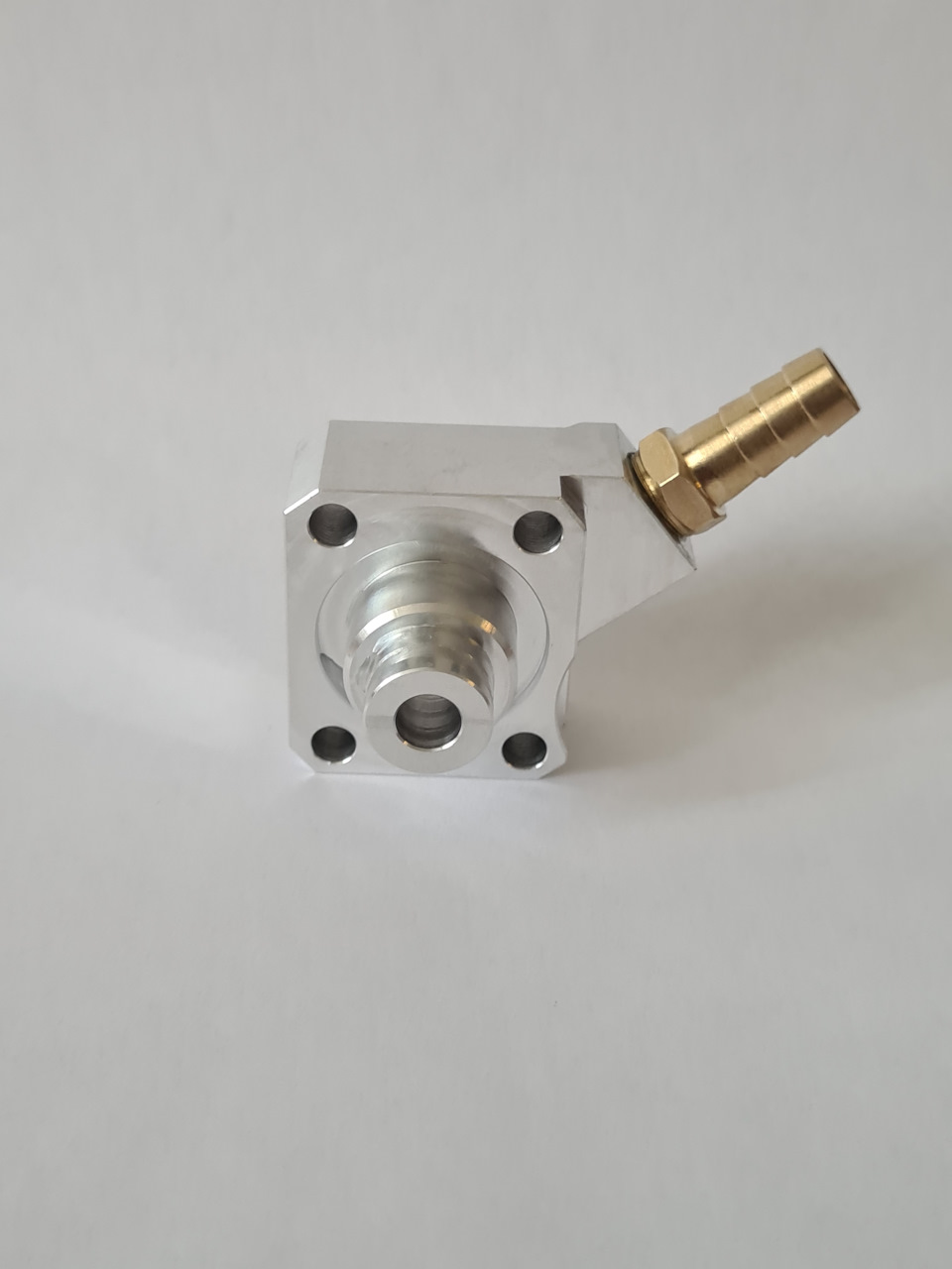

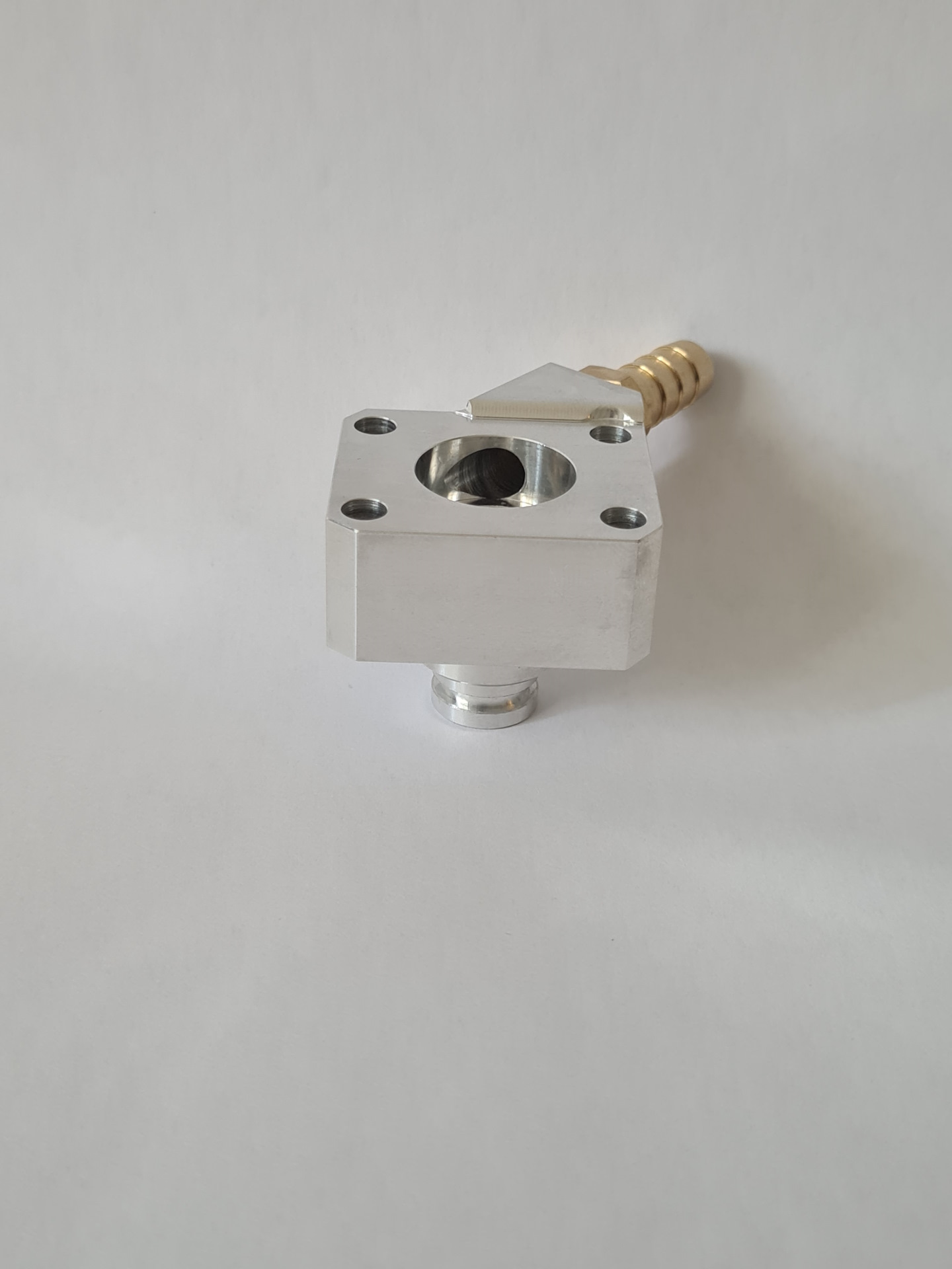

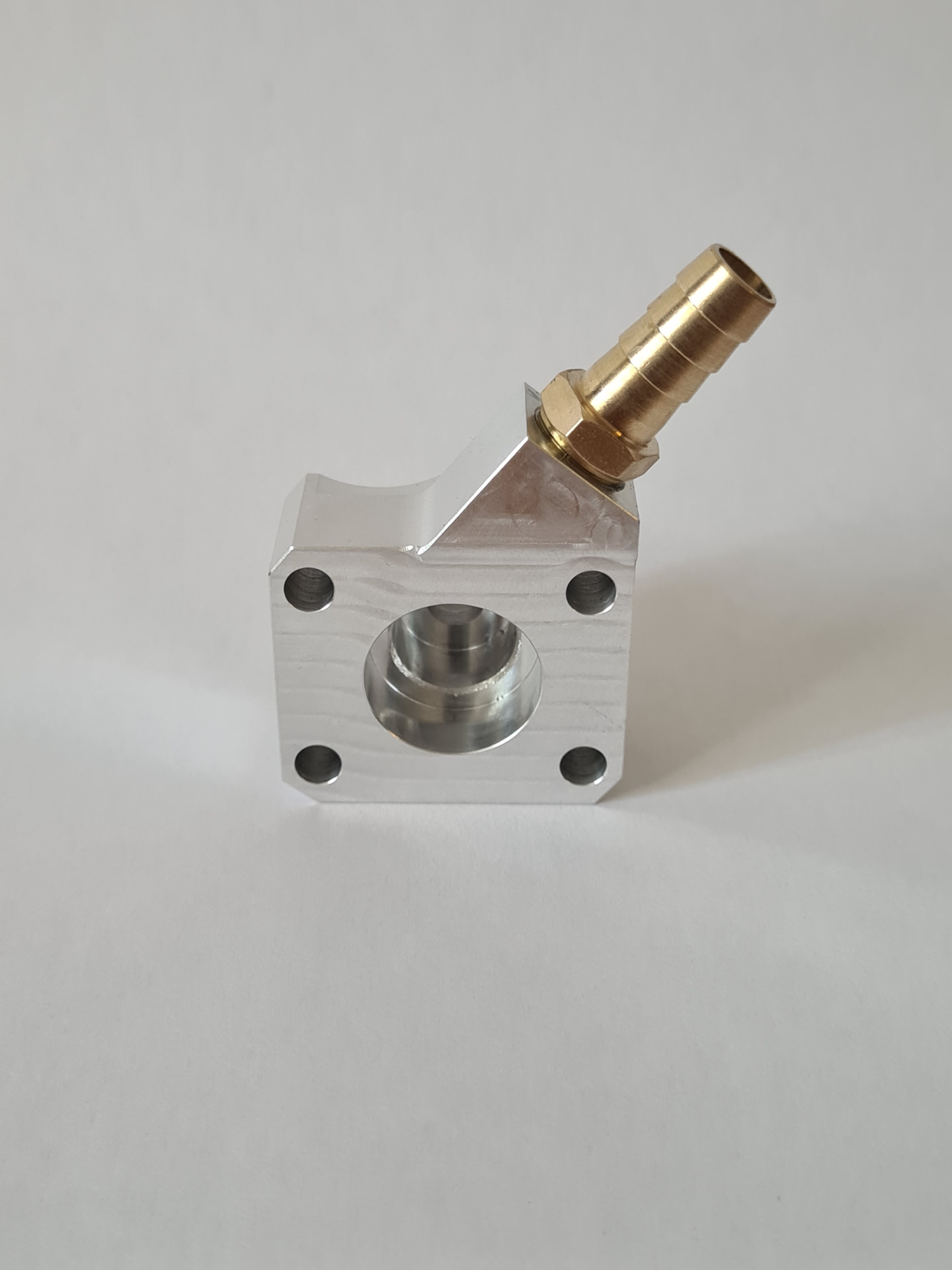

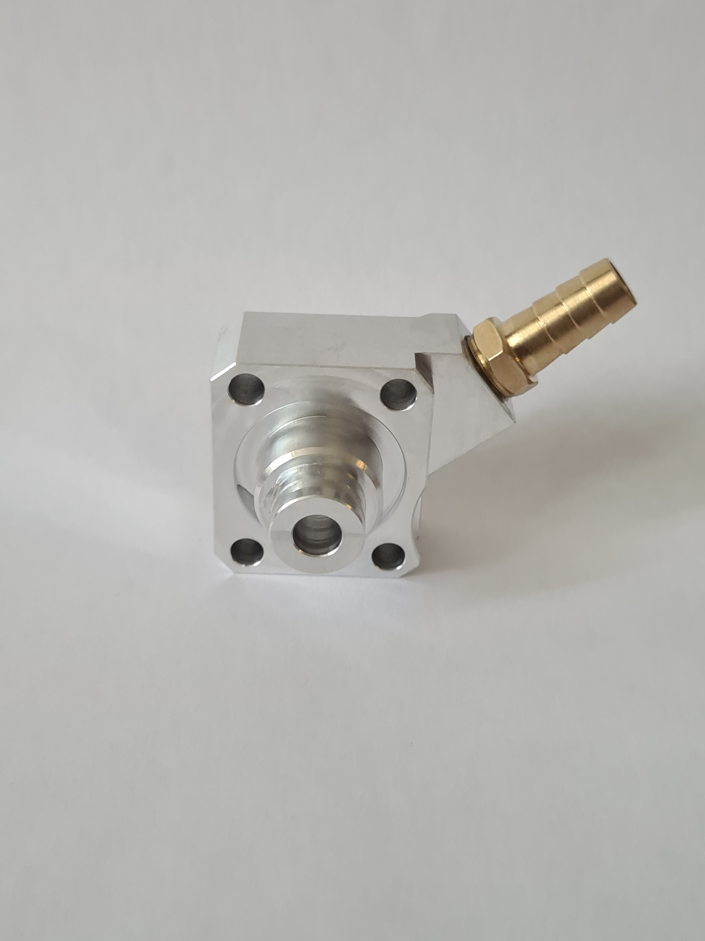

Немного теории…Чистое топливо после фильтра попадает в полость ТНВД, смазывает пару вал-толкатель (на этом этапе попадает стружка в топливо), дальше по каналу проходит через дозатор, после дозатора в плунжер, дальше на выход из насоса. Нужно сделать так, что бы топливо в дозатор попадало не из полости насоса, а из чистой магистрали, из фильтра. И сделать это очень легко, установив проставку под дозатор.
Теперь, если да же провернет толкатель в ТНВД, топливная вообще не пострадает, стружка уйдёт с топливом по обратке тнвд в бак а потом попадёт в фильтр, не понимаю, почему такую схему питания не сделали на заводе.
Проставка работает на любом моторе где стоит ТНВД Bosch cp4.1/4.2.

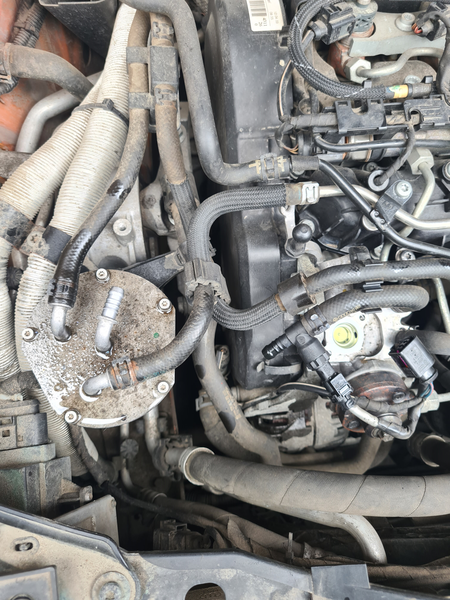

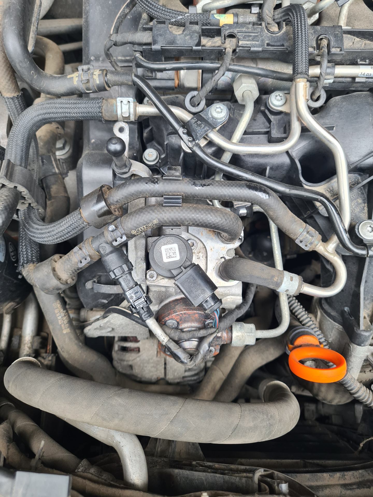

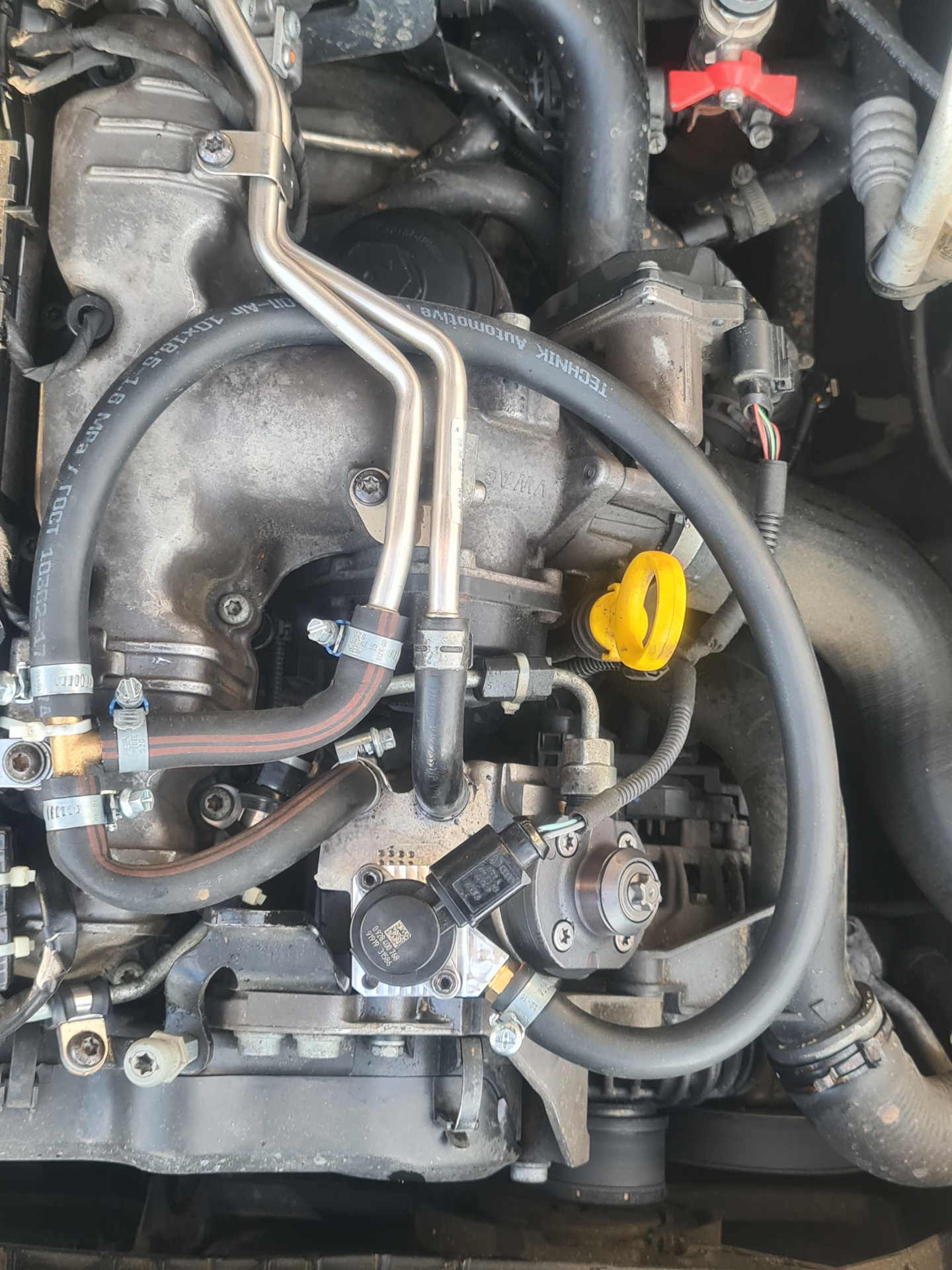

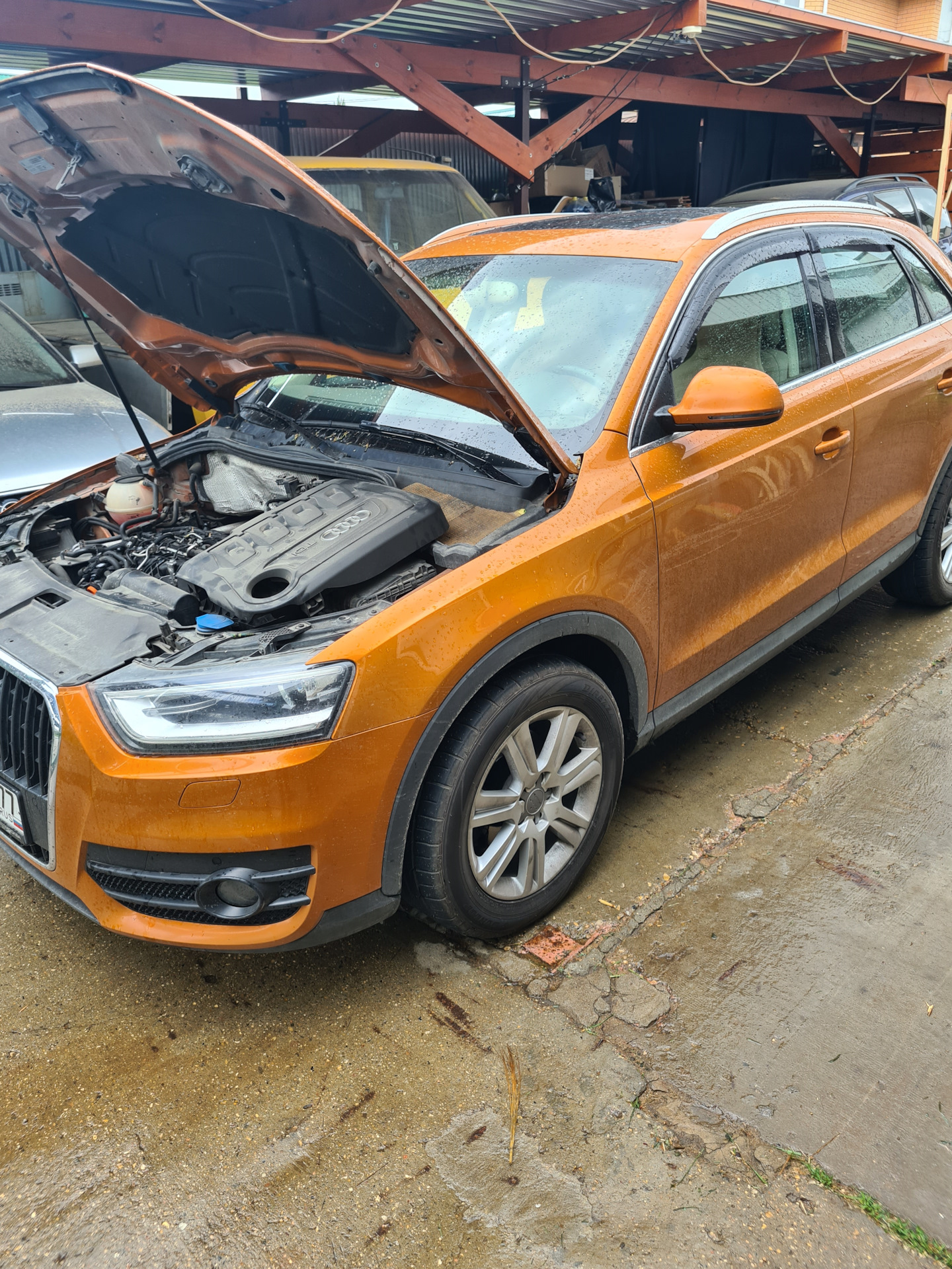

Установка на продолные моторы, на примере q3

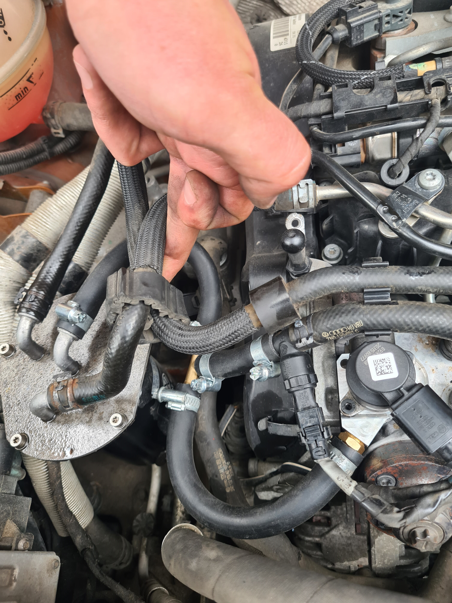

Что-то не понятно как работает, если проставка запирает отверстие к полости ТНВД, а шланг из фильтра идёт на проставку, то как ТНВД будет всасывать из фильтра?
Вижу, что тройник стоит, но ТНВД будет продолжать заполнять свою полость и лить в обратку, а к дозатору оно не должно попадать

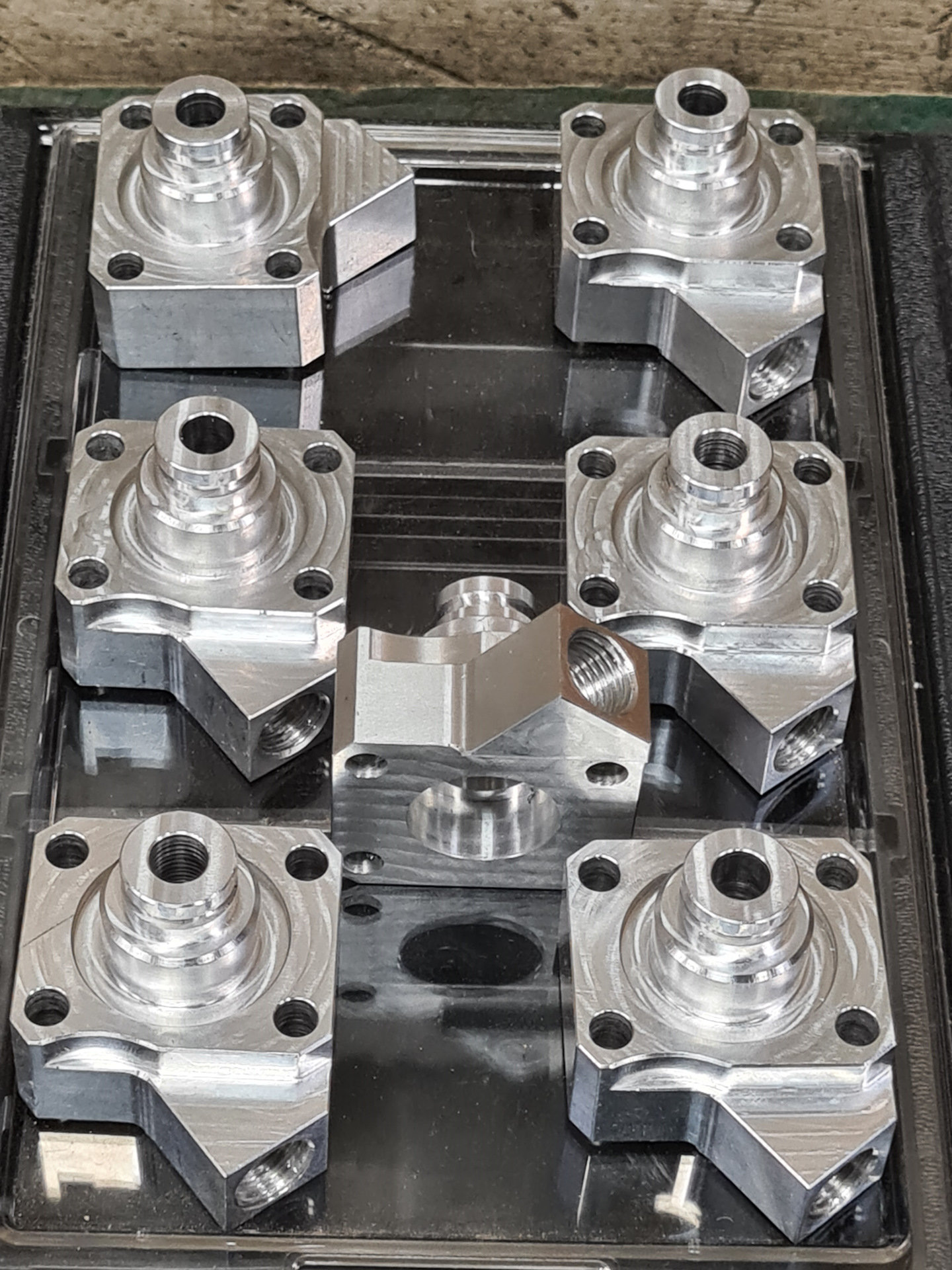

Добрый день. Скажите, латунный штуцер в алюминевой проставке чем нибудь герметезировали? Фиксатор резьбы или может резиновое кольцо? Спасибо.
Лучше всего фиксатор для резьбы

Показна методика фиксации толкателя от проворота винтами.
Если вы внимательно читали мой пост, то вы поймёте, что если да же не провернуло толкатель, насос всеровно гонит мелкую пудру (этой стружки достаточно, что бы испортить форсунки) т.к. колодец толкателя сделан из алюминия.
То что на видео, это колхоз, который появился ещё в 2010 и благополучно умер. У этой системы много минусов, и самый главный, что дополнительный "штифт" будет давать стружки ещё больше…
На сегодняшний день, самое оптимальное решение поставить проставку под дозатор, не нужно снимать и переделывать насос, да и нет в этом смысла, проблем будет ещё больше.

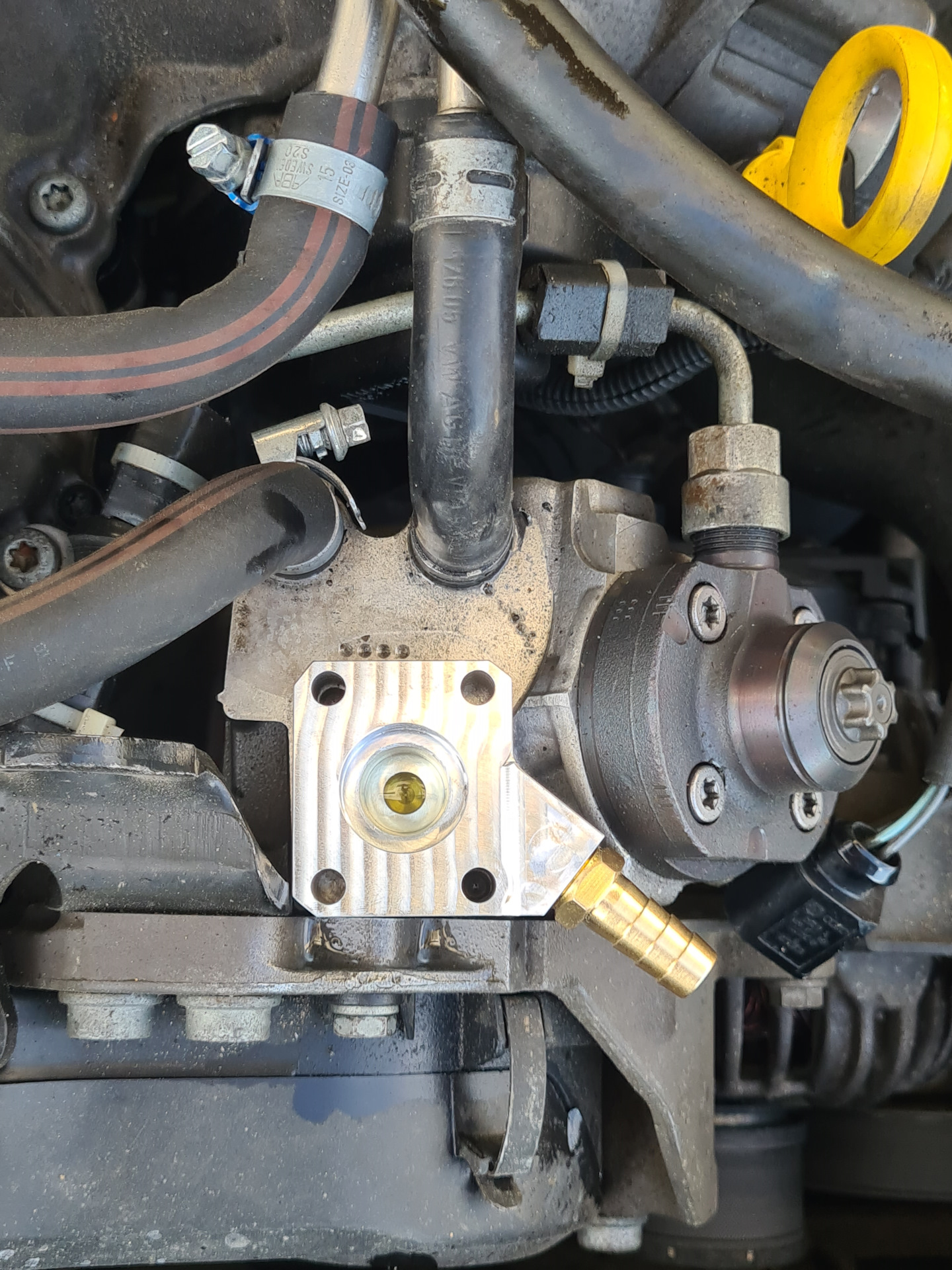

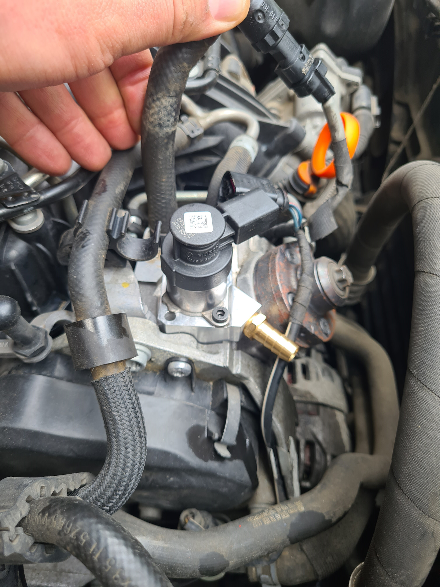

Где ж вы раньше были? Мне тоже на амарок такая приблуда нужна, только немного не понял как она ставится, ведь от тела тнвд два отвода на обратку и снизу трубка подачи на рейл
Она ставится под дозатор (на фото видно). В топливную магистраль низкого давления (от фильтра до тнвд) ставится тройник, тем самым мы делим магистраль на две, одна часть питает тнвд для смазки, вторая питает топливом плунжер через проставку(т.е. проставка позволяет питать плунжер чистым топливом от фильтра! А НЕ тем топливом которое прошло через тнвд), обратку с тнвд не трогаем.
Теперь понял сам принцип, просто в тупик поставило, как его соединять, нужно ещё шланг в обратку через тройник соединить. И сколько сия запчасть по стоимости?

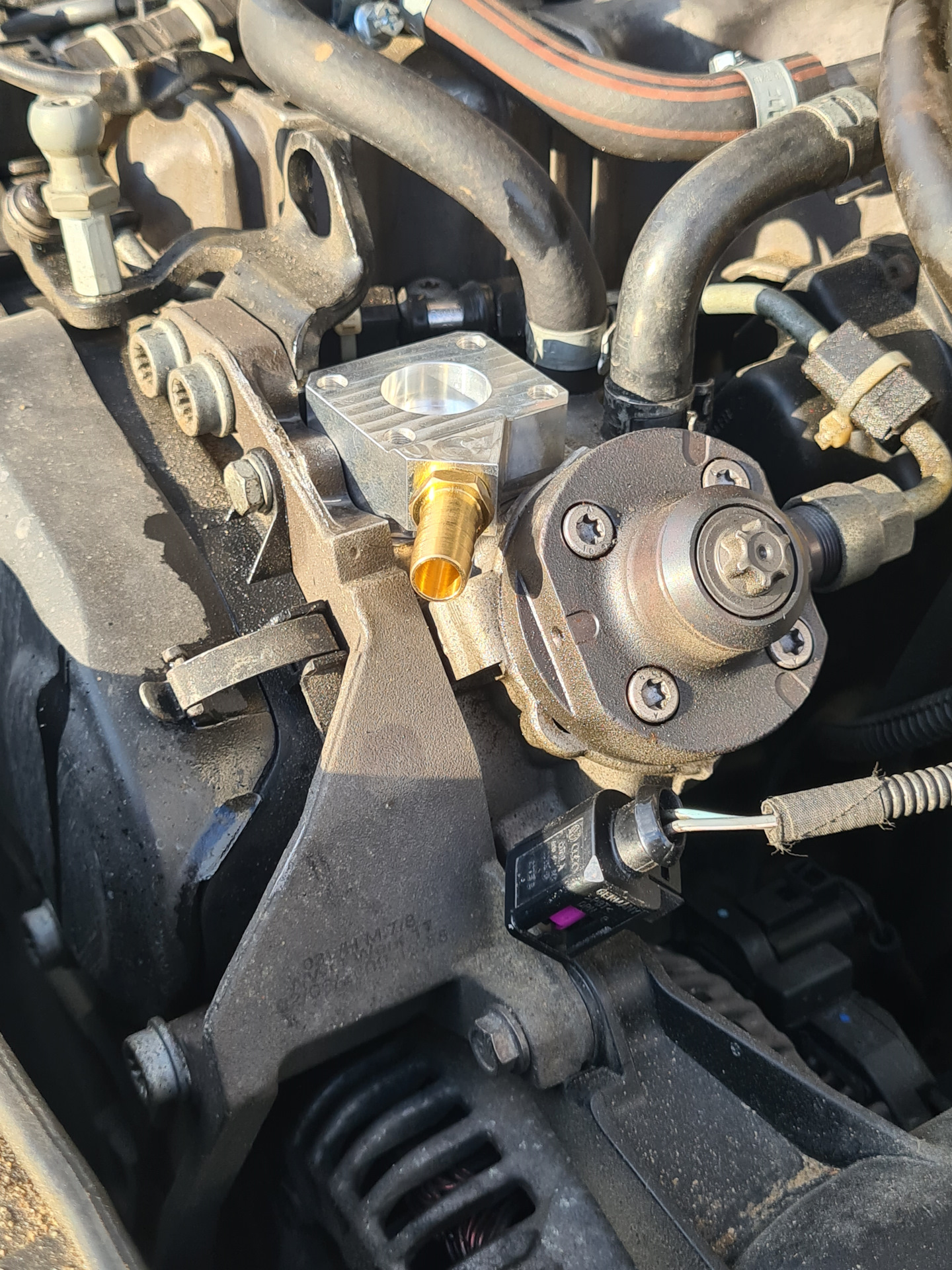

Отзыв . Купил и поставил себе на тнвд данную проставку . Все отлично работает .
Решение оказывается давнишнее . Но почему то не распространенное в нашей стране . за рубежом достаточно много кто делает эти проставки. Даже один человек делает в России. Но у Алексея просто бесподобное качество исполнения . никаких заусенцев, никакого колхоза. Приятно деталь держать в руке.
