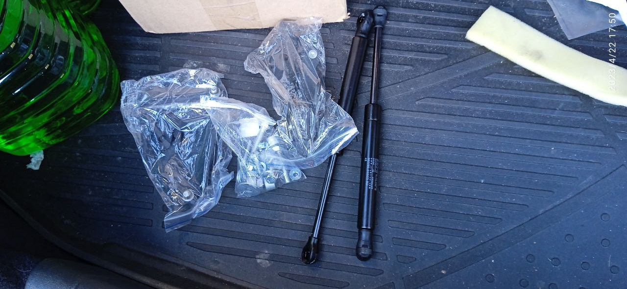

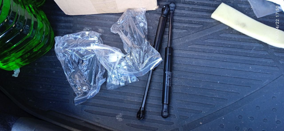

Наконец приобрел упоры багажника.
Как и всегда, без приключений не обошлось.
Сначала с огромным трудом удалось поставить резиновые упоры в кронштейн. Потом заметил, что я сами амортизаторы поставил задом наперед… Сейчас вот думаю: снимать и переставлять или пусть так стоят…
Единственное, багажник стал тяжелее закрываться. Но я думаю, что так оно и должно быть.

Амортизаторы ставятся штоком вниз, в нашем случае, штоком к стенке…
Да. Уже понял, что лоханулся… Завтра, наверное попробую снять и переставить…
Не поленись, переставь… Дольше прожевут…
Хорошо. Спасибо большое!
