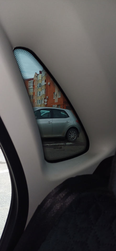

Кстати вспомнил, у меня временами, где заднее правое сиденье, там находится маленькое окошечко, оно бренчит иногда.
То есть белая пластмаска которая её прижимает, мне кажется она бренчит.
Может у кого было такое, и как избавились.

Вот и у меня там что то гремит новая машина блин, куда смотрит что за окошечко ?)
На задней двери есть стекло, чуть дальше маленькое стекло треугольное, ну почти треугольное, вот на нём одет по бокам пластик, он и скрипит.
Короче щас выйду и сфоткаю
Про это окошко, что в описании …рамка форточки, у меня тоже был от туда звук, губку тонкую вставил, отогнув ее и помогло)
