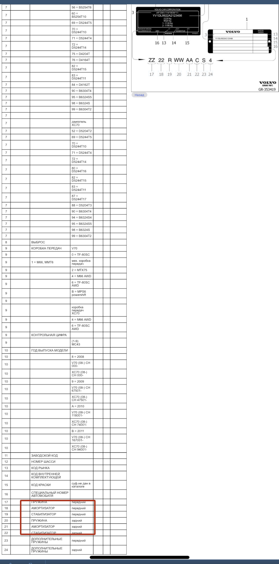

По какой табличке? Где посмотреть её?
Вида же выдаёт всё в кучу, как узнать именно свои, штатные?
www.drive2.ru/l/499030945525924488/
Очень благодарен! В закладки! Не знал! Номер краски там видел)
DrLivesey53
Спасибо за наводку!
