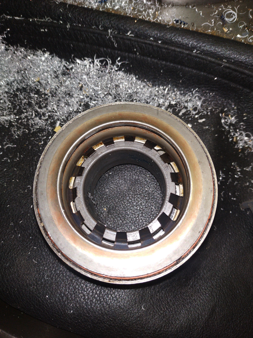

Основной причиной, почему я полез в сцепление в этот раз, был скрип выжимного о лепестки корзины, причина проста:подшипник относительно основания, куда он установлен, был не отцентрован.
Проблему решил при помощи оправки с двумя диаметрами, один, как на направляющей кпп, а другой, как на обойме выжимного.
Просто так собрать обратно не мой подход, надо что-нибудь доработать. Хотелось сделать так, чтобы выжимной, который докучал меня скрипом еще с фордовской пятиступки и поднадоевший на кпп тойота больше не мог скрипеть, вот просто ни при каких обстоятельствах?! Выход только один, пара трения металл-пластик, накладка на обойму выжимного. А будет ли работать?
Поискав в интернете, обнаружил, что это уже сделано и работает на vw amarok.
Накладку изготовил из графитонаполненного капролона.
Выжим должен быть легче и плавнее, трение лепестков о пластик намного меньше, графитонаполненный капролон в смазке не нуждается, работать должно.
Вилка сцепления сделана добротно, солдатик и ответная часть в вилке термообработанны, все работает, но смазку выдавливает и все работает на сухую, вместо смазки ржавчина, усилие на педали будет немного больше, мне это не надо.
Такое соединение можно вообще не смазывать, и при этом оно будет работать долго и без заеданий.
Результат для меня предсказуем, все заработало как надо: выжим плавный, скрипов нет, вилка сцепления при работающем двигателе не шелохнется, а раньше тряслась, значит все ровно и соосно.

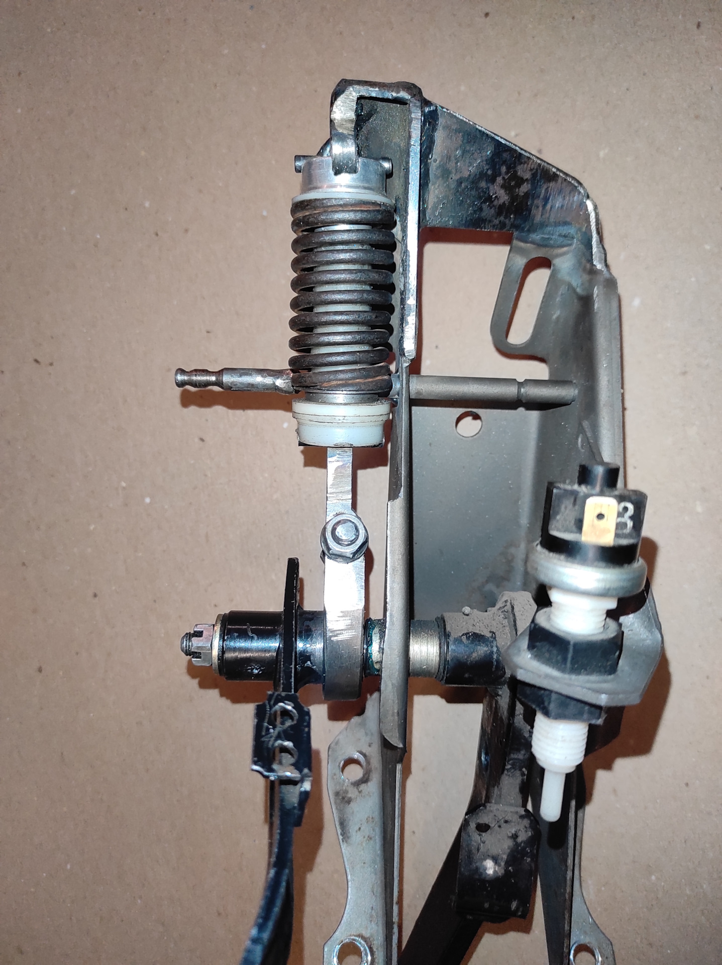

Теперь самое интересное, а почему бы не сделать усилитель сцепления, будет мягче, нога в пробках будет отдыхать. Можно было бы корзину заменить на SACHS, но это дорого, да и корзина LUK еще в отличном состоянии, поэтому работаю с тем, что есть.
Усилитель устанавливается на педаль сцепления, называется СЕРВОПРУЖИНА применяется много где, посмотрел фотки и повторил, описывать принцип работы не вижу смысла, есть много статей, где это уже сделали лучше меня.
Педаль стала заметно легче, усилие примерно как на переднем приводе ВАЗ, поначалу даже непривычно было. Ради интереса снимал пружину и ездил без нее, мне вообще не понравилось, не сказал бы, что у меня без пружины была сильно тугая педаль, но с пружинкой комфортнее.
Все это было сделано в августе 2022 года. Недавно менял диск сцепления и можно оценить износ накладки на выжимном.
