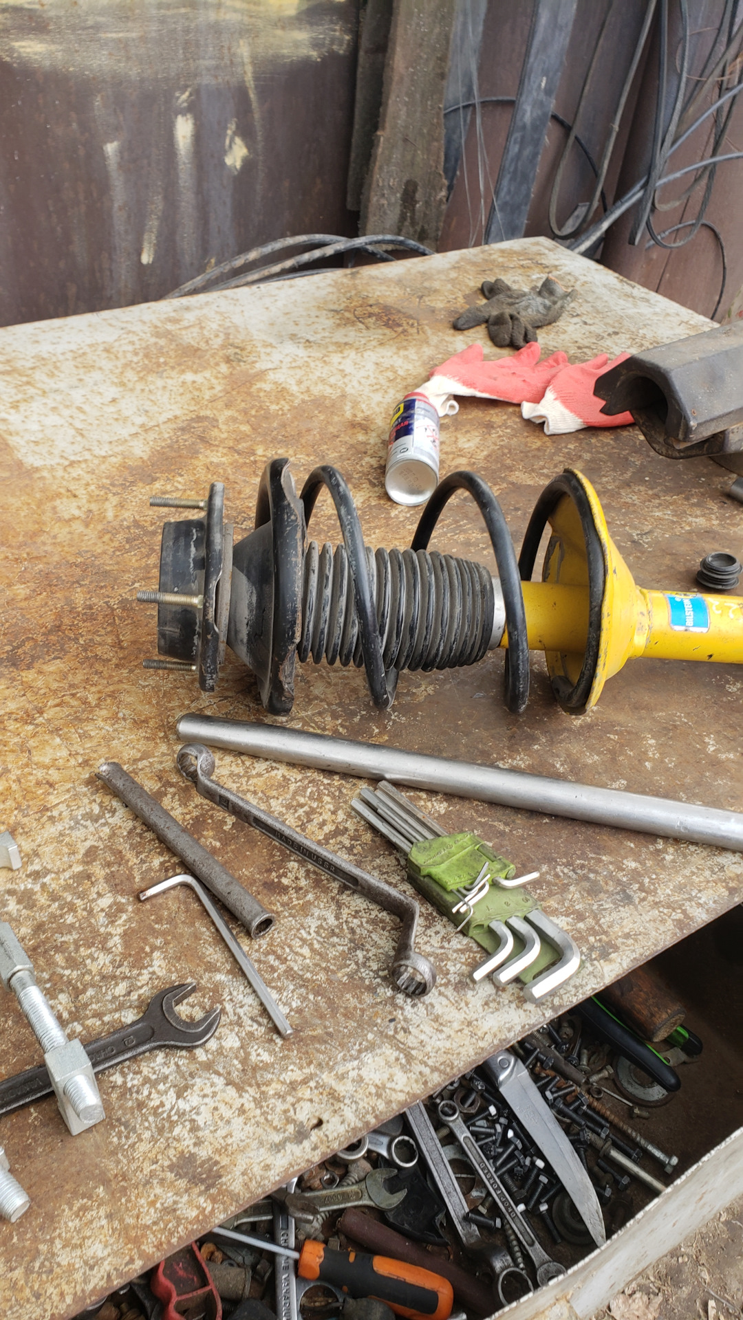

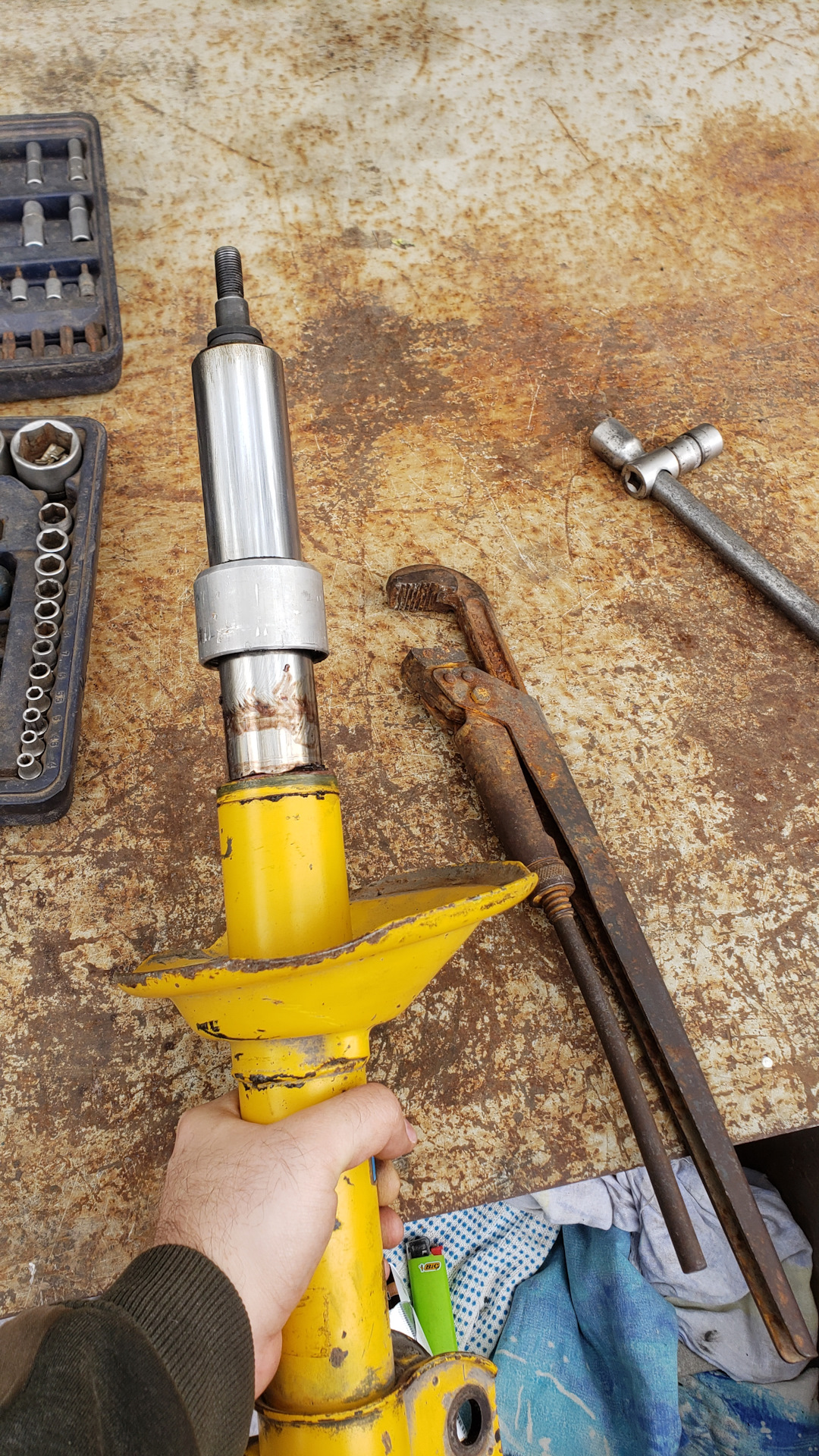

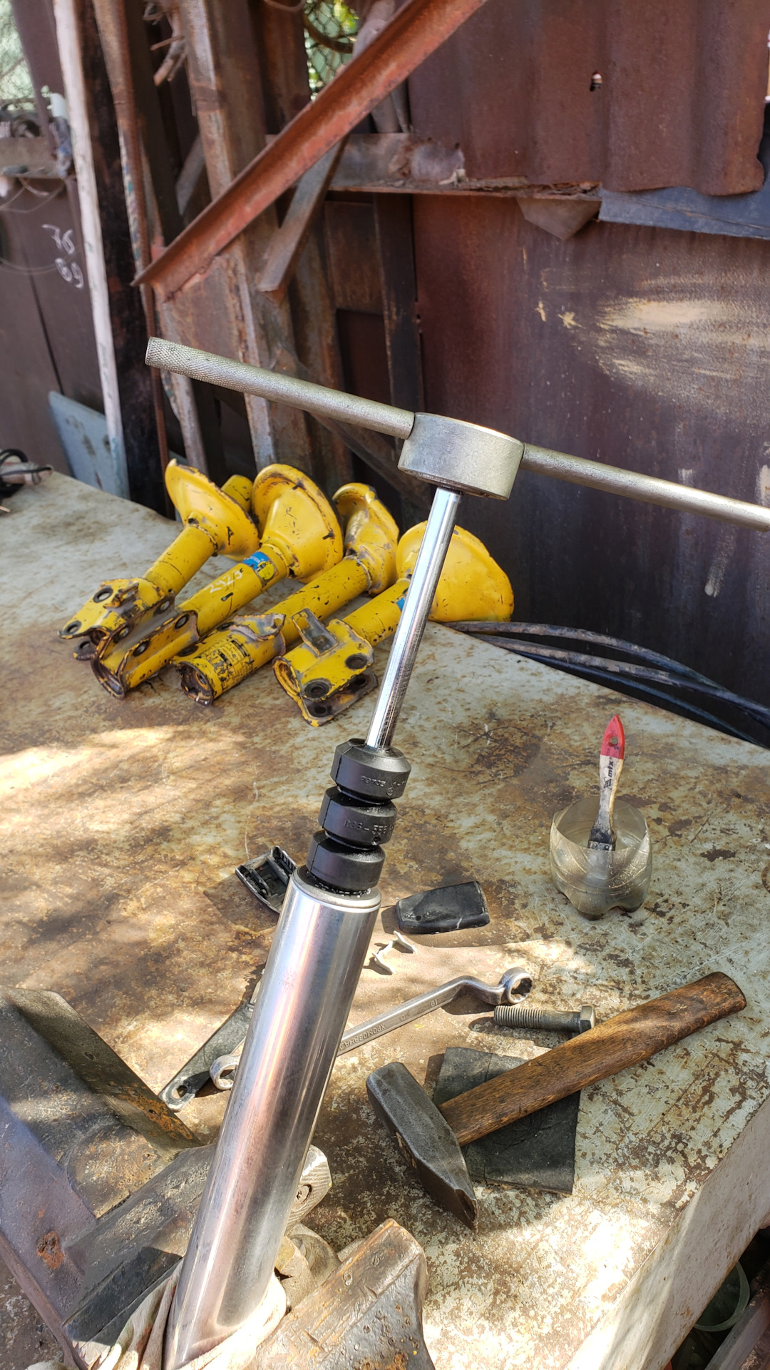

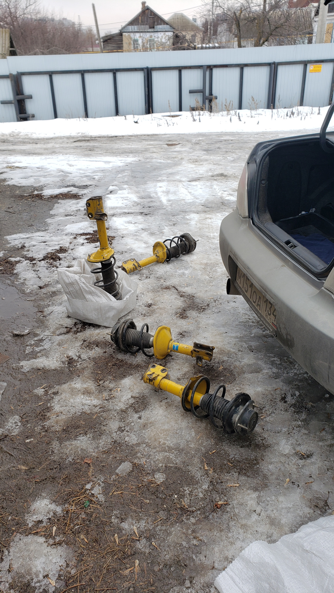

Снимает опорник и пружину. С помощью газового ключа, вращательным движением срываем пыльник с сальником. Сначала идет туго, но не стоит бояться. Если пытаться сбивать этот пыльник, то можно расколоть его.

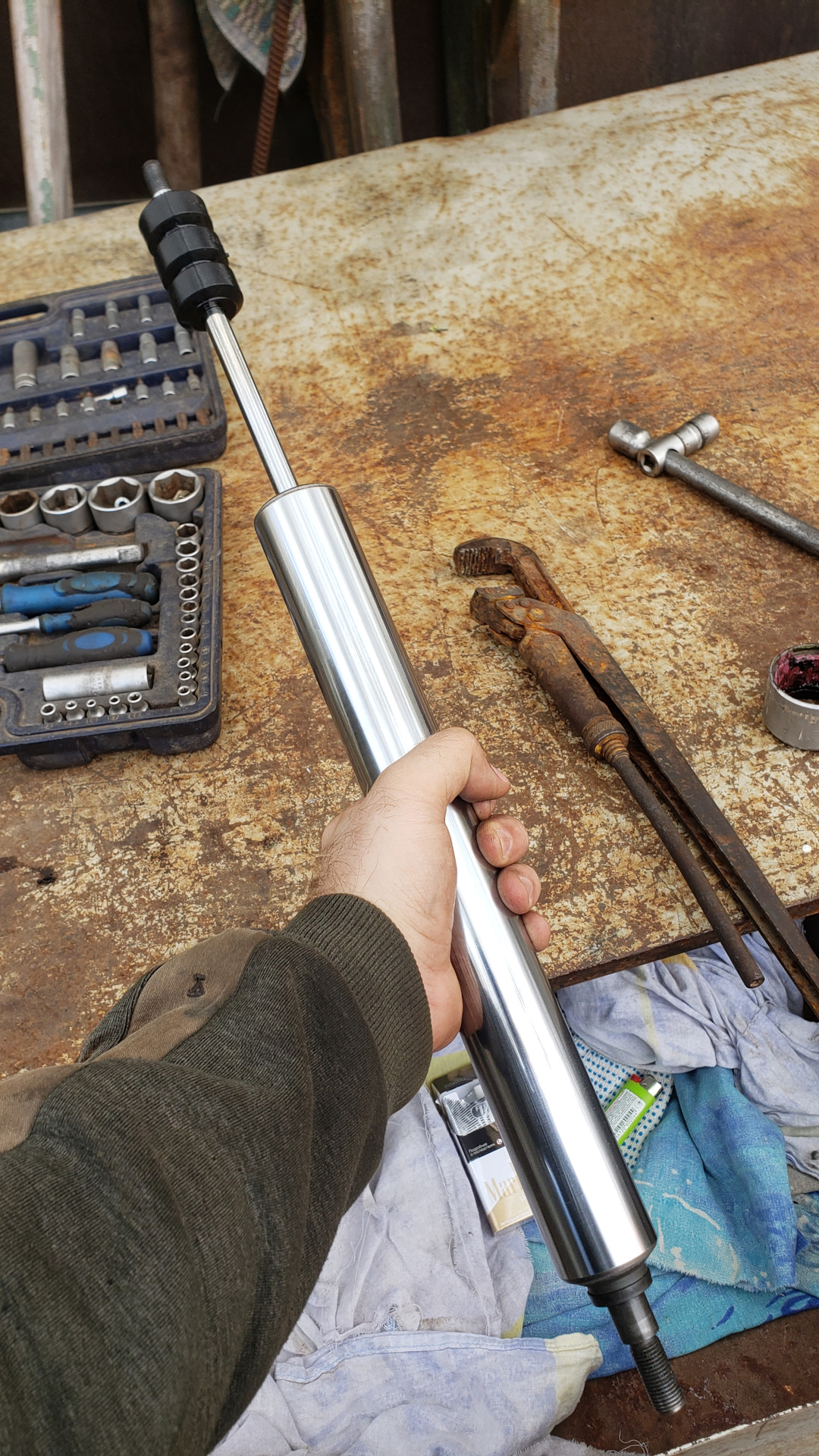

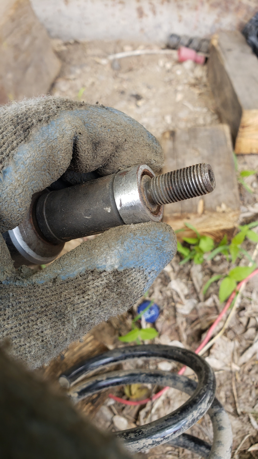

Теперь важно! Зажимает амортизатор в тисках и с обратной стороны срываем гайку на 17. На всех амортизаторах у меня она легко открутилась, что не сказать про сам шток. Гайку не выкручиваем полностью. Подбираем биту из набора по ширине губок штока. Шток выкручивается по часовой стрелке. Не нужно резко дергать, иначе губкам конец.
Про что я говорил выше, без гайки губки начало распирать и пришлось править резьбу

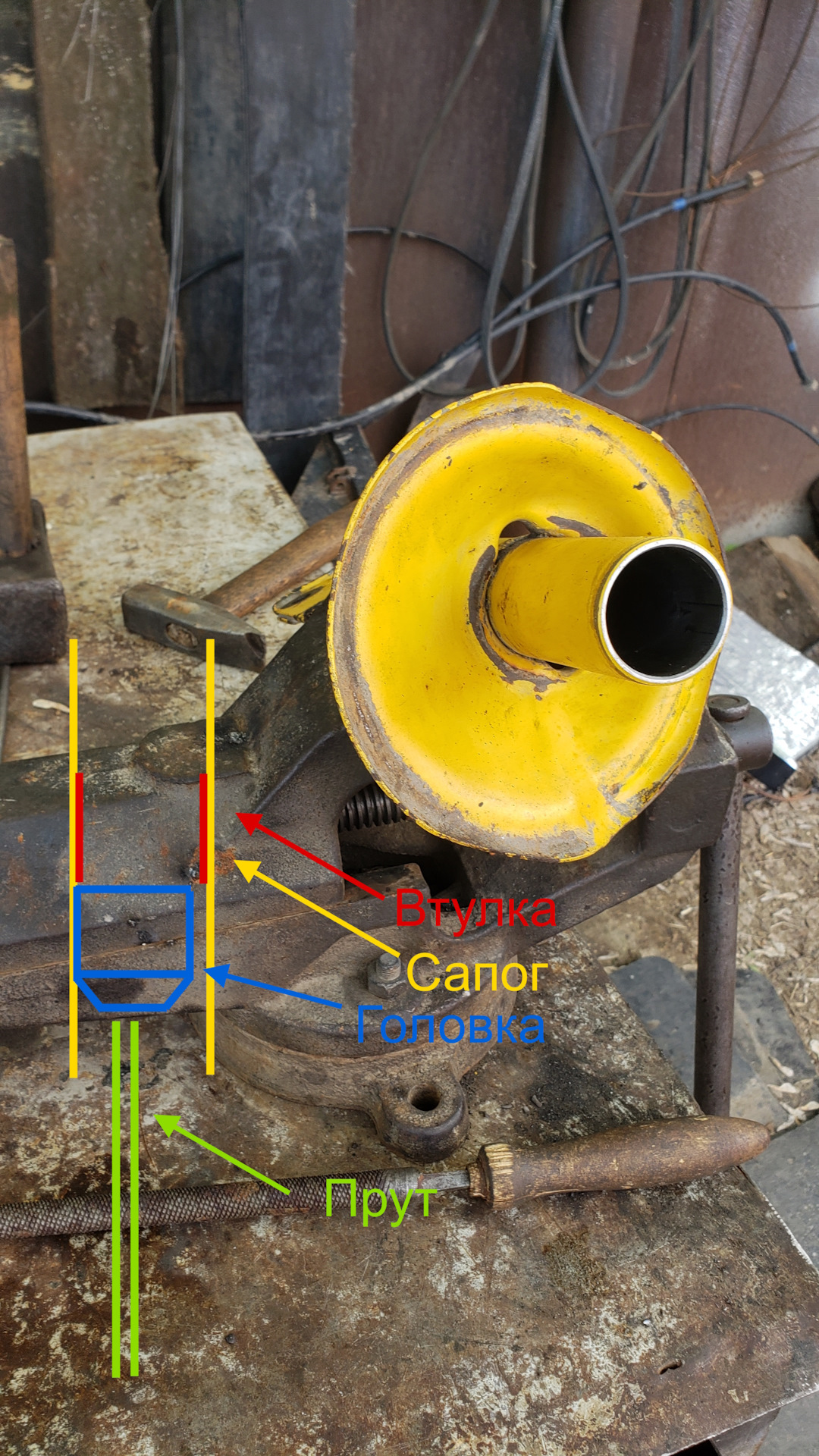

Самое трудное позади, теперь выбиваем старые втулки. Как это делал я. Нашел края схождения втулки. Подобрал головку в диаметре на 38мм. Через отверстие внизу сапога просовываем железный прут и кувалдочкой выбиваем.

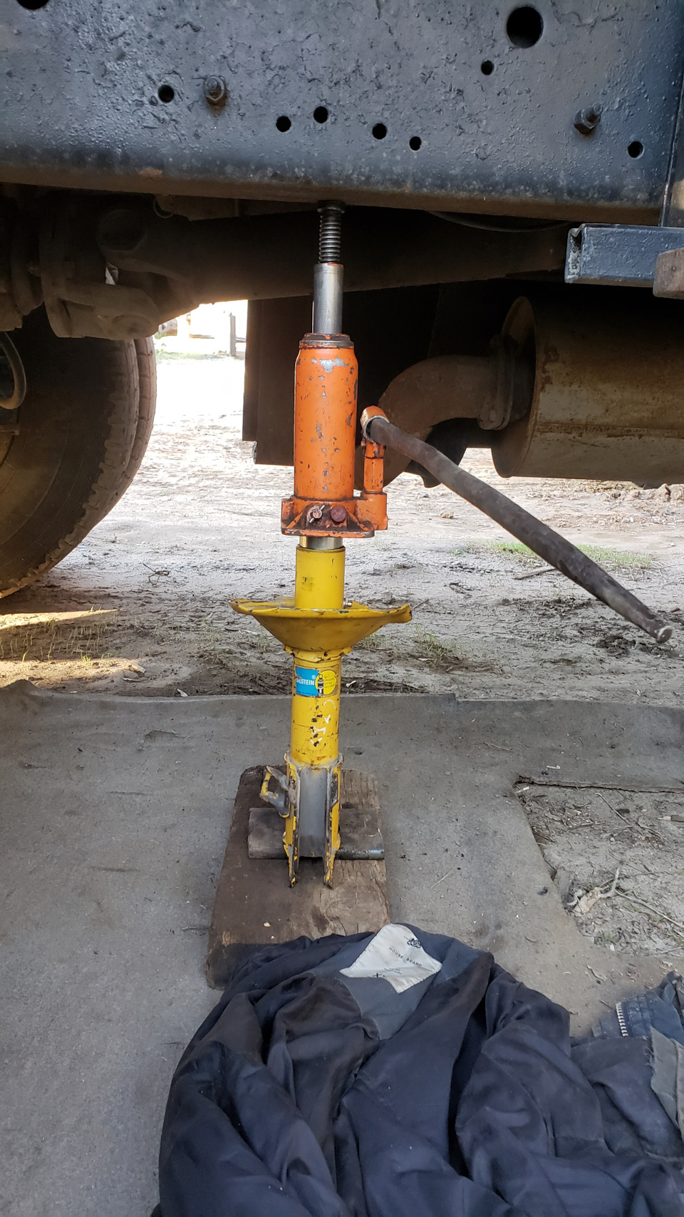

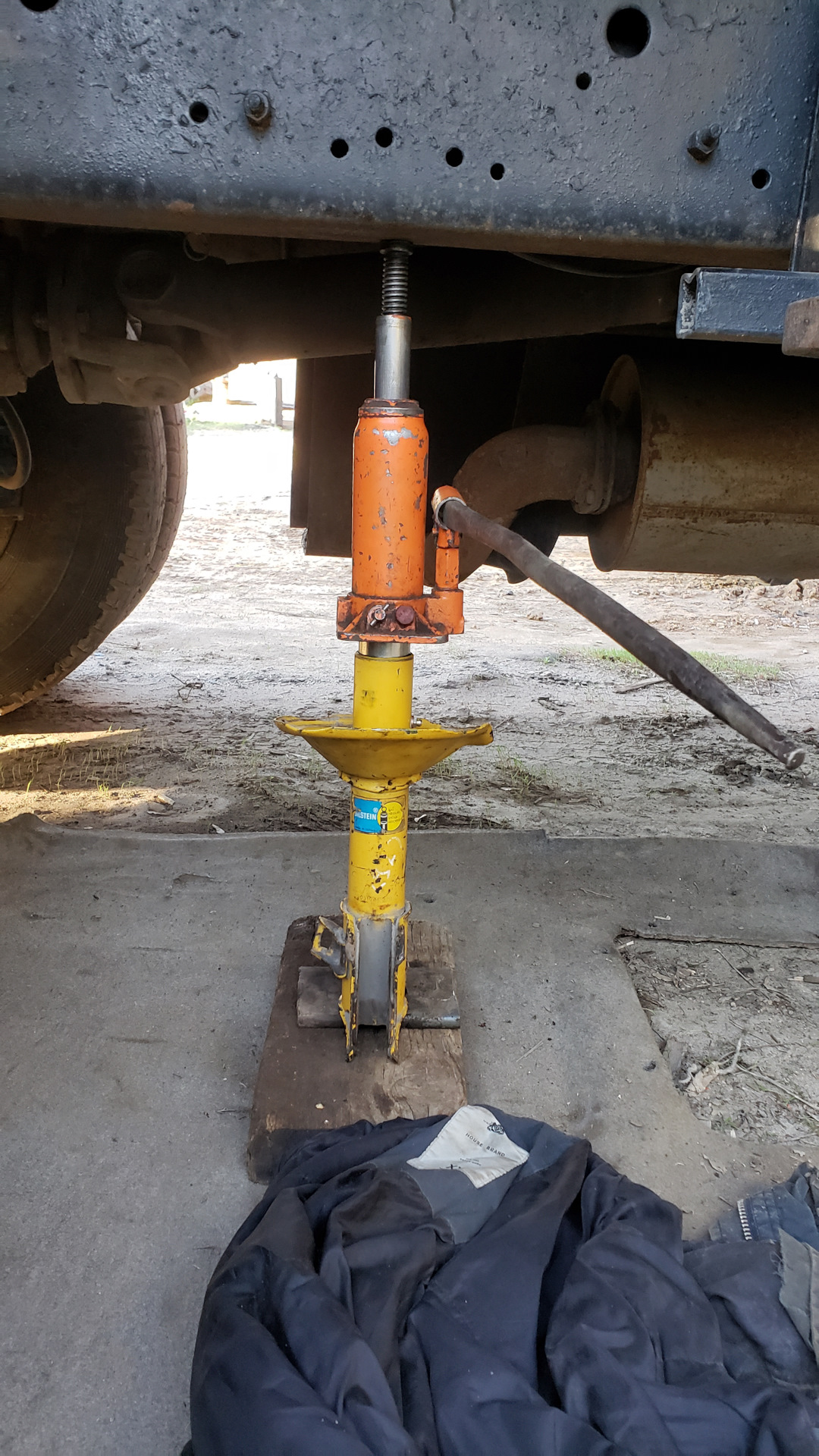

Дальше остается только запрессовать втулки в сапог. Для передних стоек, нижнюю втулку запрессовываем на 10 см. Для задних амортизаторов на 15 см. Примечание! Даже не думайте пытаться подправлять втулки молотком. Я так запорол одну и был очень расстроен. В качестве пресса в моем случае выступал домкрат бутылочного типа и КамАЗ.

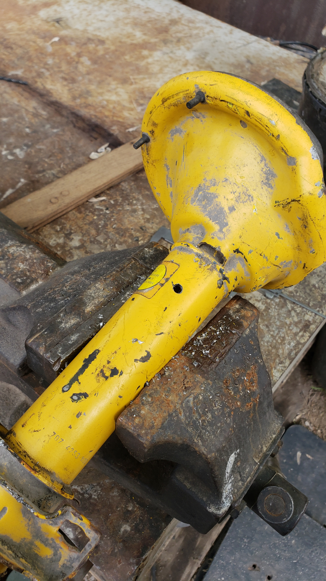

Теперь сверлим отверстия под тавотницы/пресс-масленки. Советую сразу сделать данную процедуру, чтобы потом не набивать смазку вручную методом полной разборки. А также ищите максимально короткие тавотницы, мне пришлось прокладывать медные колечки, чтобы компенсировать расстояние до штока.

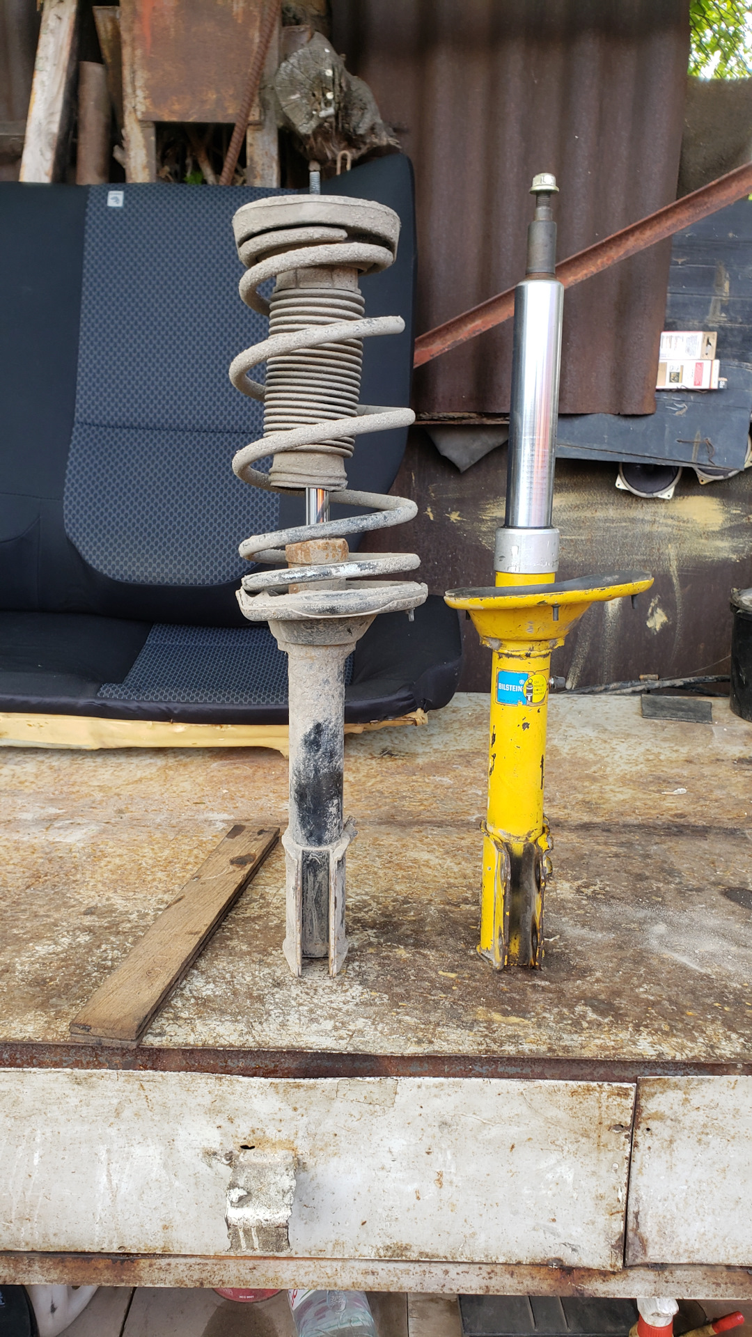

Передние амортизаторы Bilstein B6

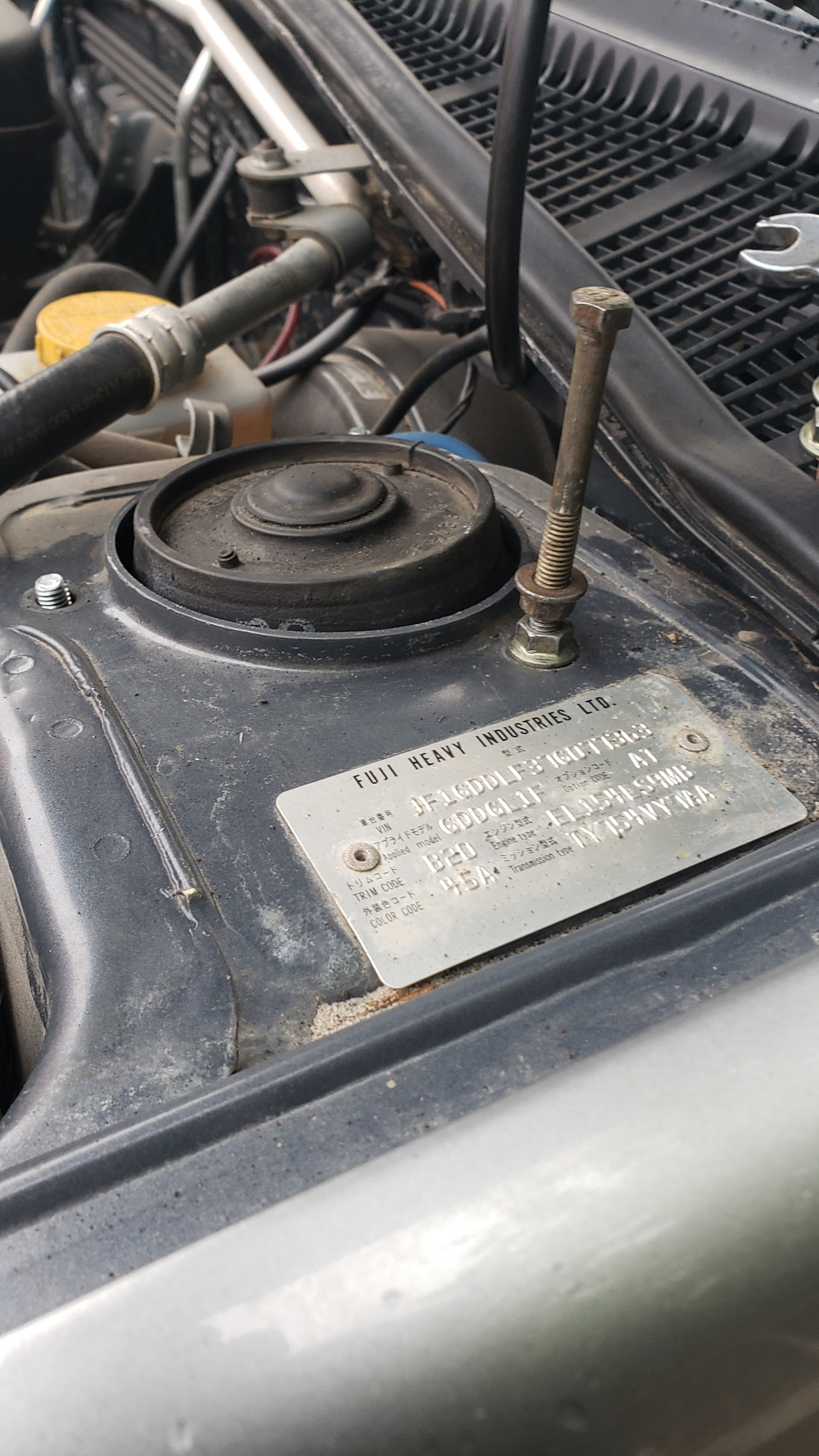

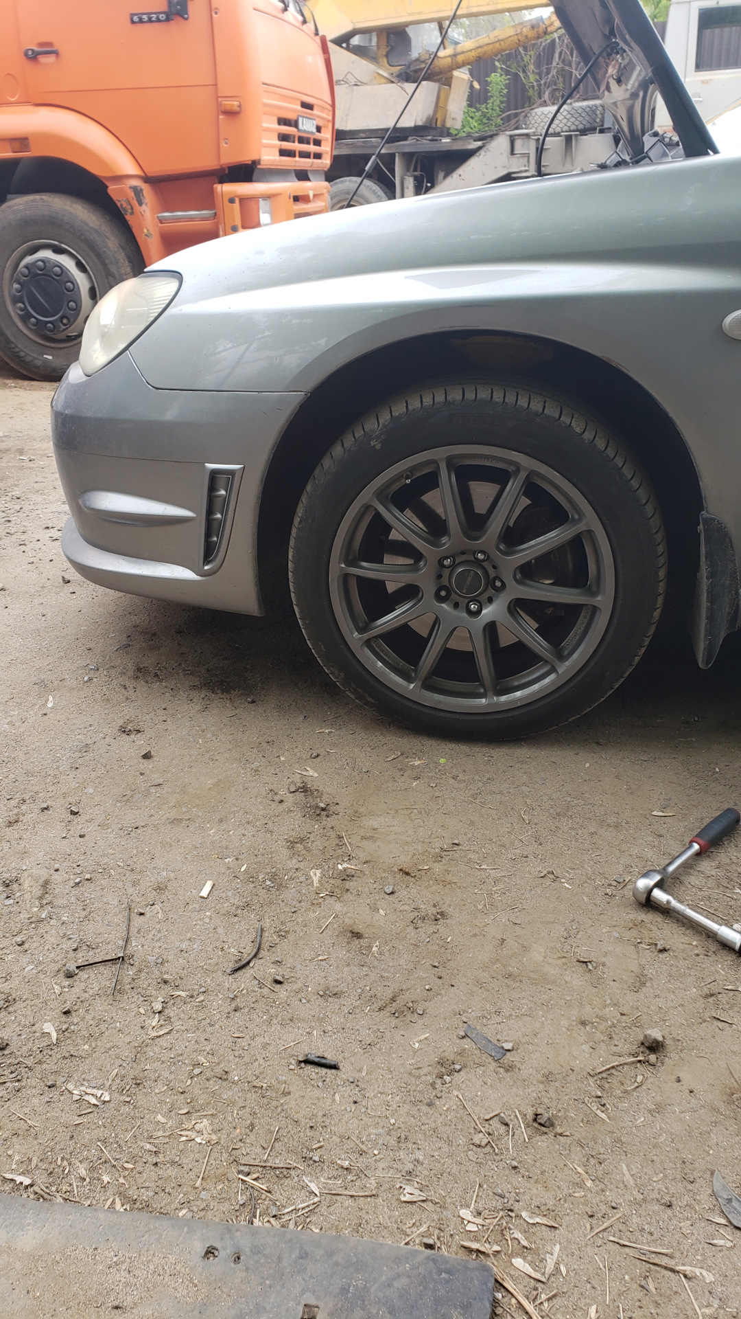

Тут все очень легко. Если есть желание вернуть клиренс в изначальное состояние, то снимаете свои родные пружины и ставите на аморты от Bilstein. Итог
Всё очень легко, но не для меня. У меня сорвался пресс болт. Я весь день снимал/ставил левую переднюю стойку примерно 7-8 раз. То конфигурацию пружины смотрел, то сраная закладная провернулась. Очень весело было. То, что я заёпся это ничего не сказать вообще.

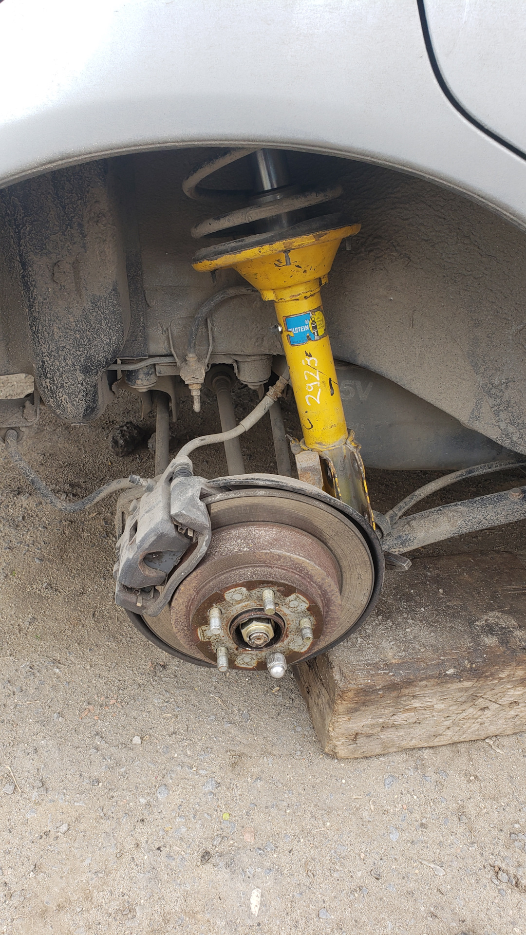

Задние амортизаторы Bilstein B6
С задней конфигурацией немного сложней. Я пошел по методу величайшего колхоза. Если посмотреть на высоту чашек амортизаторов, то они на одном уровне. Значит всю высоту мы так же сможем регулировать конфигурацией пружин.
В чем же заключается колхоз. Если посмотреть внимательно, то видно, что чашка Bilstein больше. А это значит, что желательно искать дорестайл пружины и опоры. Чем я конечно же не стал заниматься. Рестайлинговая пружина внизу чуть-чуть меньше. Но всё же идеально подходит по посадочному месту. Для решения проблемы с опорой я нашел другой способ. Если просто пытаться притянуть опору, ничего не выйдет. У нас гайка не дойдет до самой опоры. Элементарно. Взял кусок не нужной трубы, пильнул колечко 1см. Сразу повторю, ещё раз. Колечко я положил в опорник. Не под опору. Его не раздавит. Всё будет ок.
Собираем

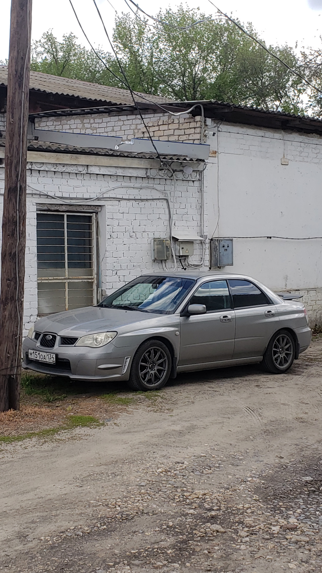

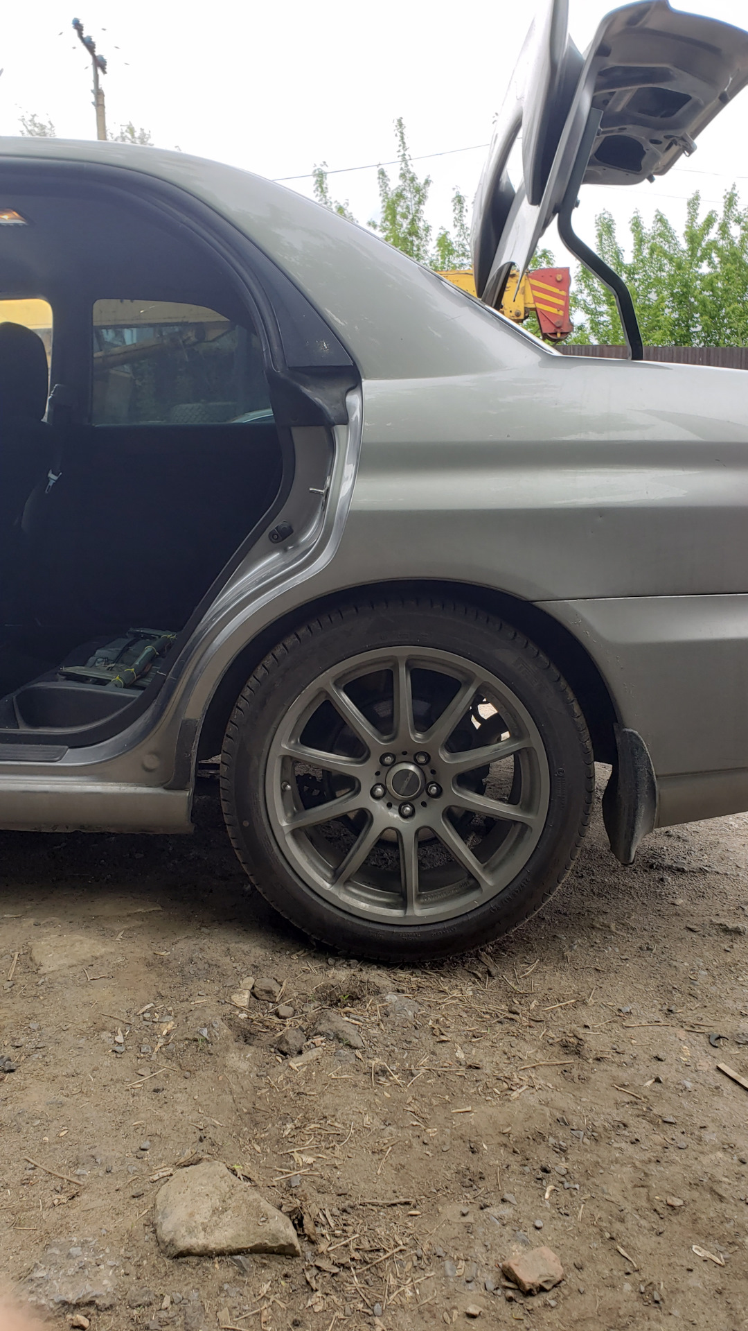

Итого имеем заводской клиренс для Impreza GD. Сзади у меня стоят пружины от Impreza'07 WRX
По первым ощущениям. Подвеска очень приятная. Я до последнего боялся, что это будет зубодробилка, но нет. Рельсы проходим на ура. Крутые повороты берёт. Затяжные вообще без кренов. Всем советую. Это дешевле красно-штоков, а результат такой же.

Сток легаси BG, фото прилагаю. На морду по тихой ищу пружины. Сзади у меня wrx. Думаю пока так пойдет
Збс! Просто колёсья надо побольше😂 Они подпросели бы чутка ещё. Вот если бы ты от форя поставил стойки вперёд, это уже не показалось бы высоко🤣
Поэтому на сток пружинах спереди)
Ну, каждый имеет право сам наступить на грабли🤣
