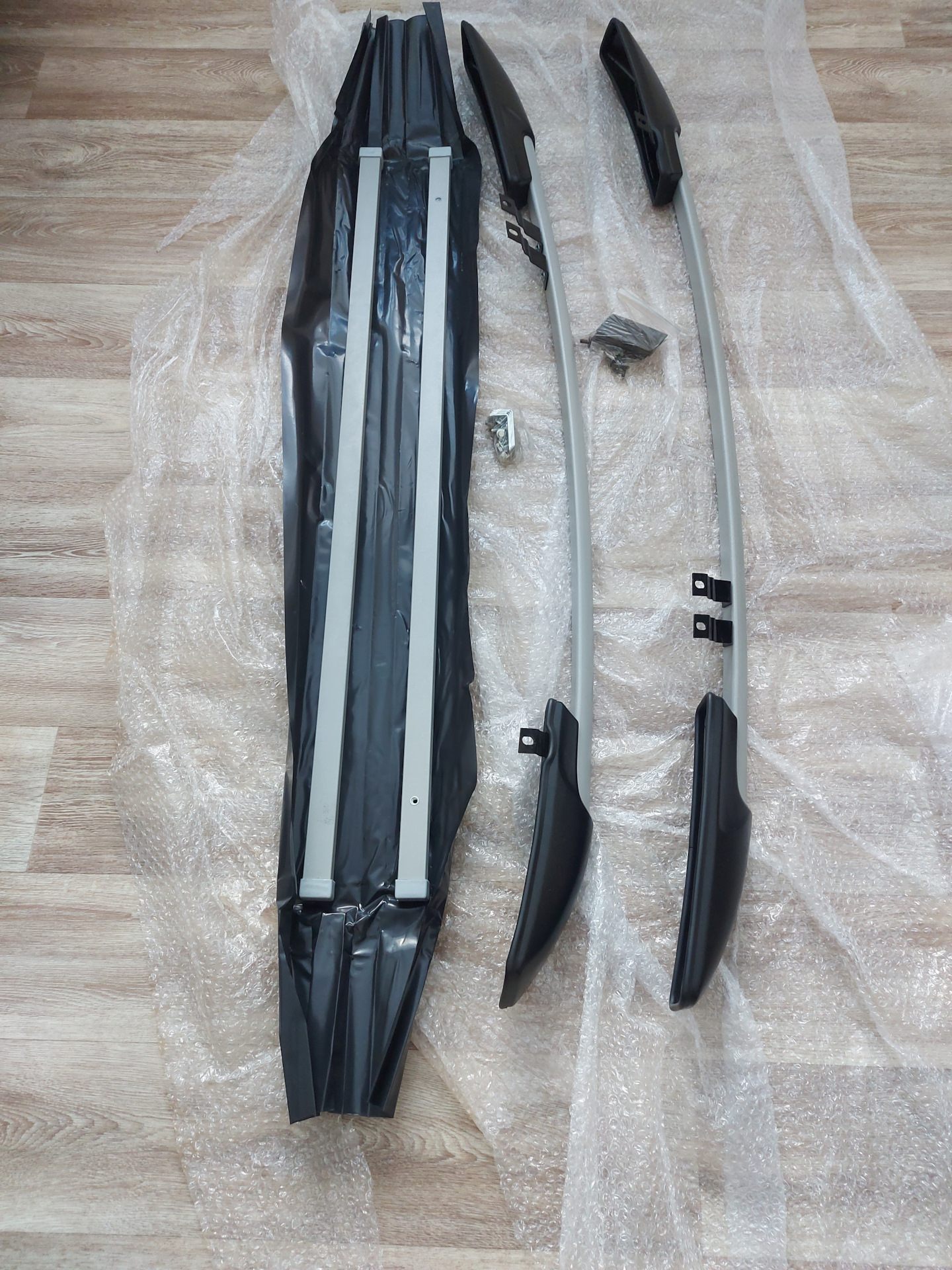

Доброго времени суток, уважаемые читатели! Т.к. авто приобретался под хозяйственные нужды, было решено обзавестись для него верхним багажником. Сравнив варианты, прикинув, заказал рейлинги от фирмы "Вамер". Подкупило то, что в комплекте с рейлингами сразу идут поперечины. Как показала практика — зря купился… Заказал, пришли. Хорошо упакованные, на вид очень добротные.

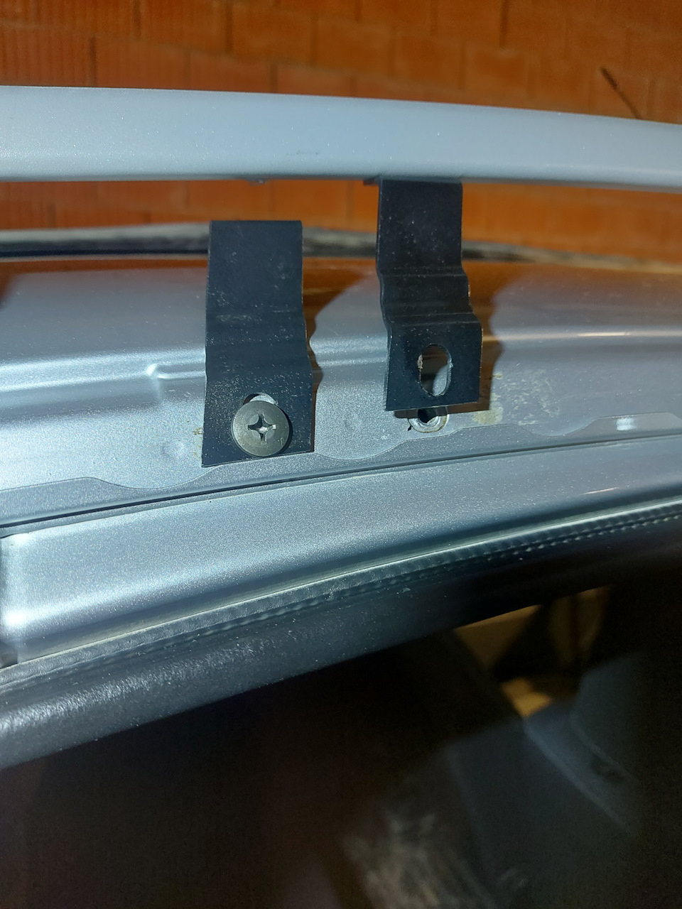

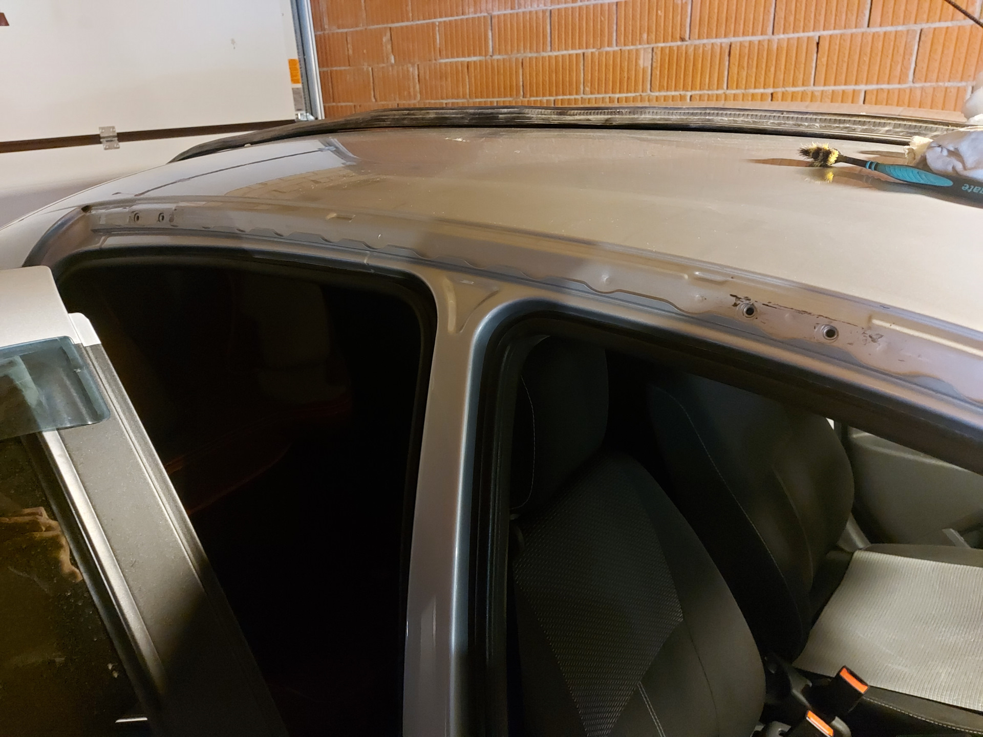

На радостях побежал устанавливать. Думал "сейчас, минут за 30 неспеша установлю и будут на моей Ладушке рейлинги с поперечиной", но… Обнажив штатные отверстия, решил сначала примерить, как они ложатся на крышу, чтоб разметить места, куда приклеить так называемую "бронеплёнку", чтоб не нарушать целостность ЛКП крыши.

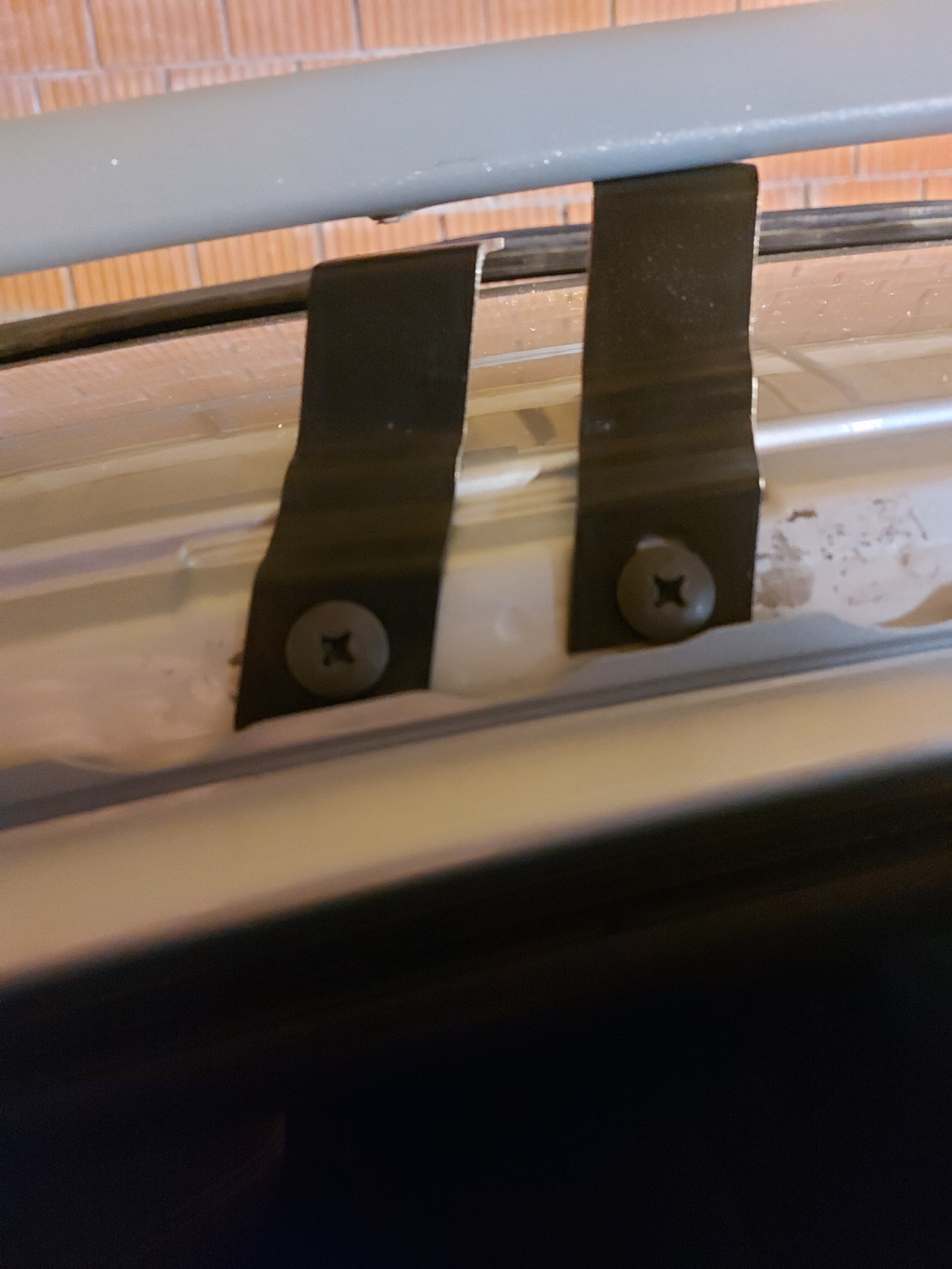

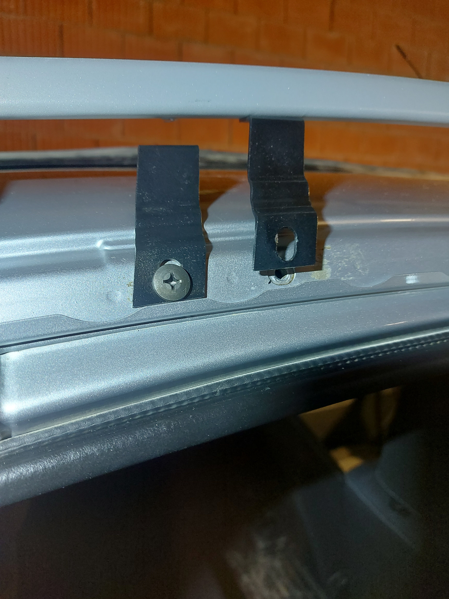

Но тут столкнулся с тем, что задние кронштейны короче, чем это необходимо, на 7-8 мм. Т.е.крепления просто физически не садятся на место…
Конечно, можно было бы кронштейны заколхозить, доработать и всё-таки как-то присобачить эти рейлинги к крыше, но я отдал 6000 руб. не для того, чтоб "доводить изделие до нужной кондиции при помощи напильника", тратя на это своё время. Поэтому просто вернул рейлинги продавцу. К его чести он спорить не стал и вернул денежные средства в полном объёме, поудивлявшись, что не подошло. Рейлинги ушли, а идея багажника на крышу осталась. Поэтому поехал в оффлайн магазин багажников и купил там из наличия самый простой, который так же крепится в штатные отверстия в кузове.

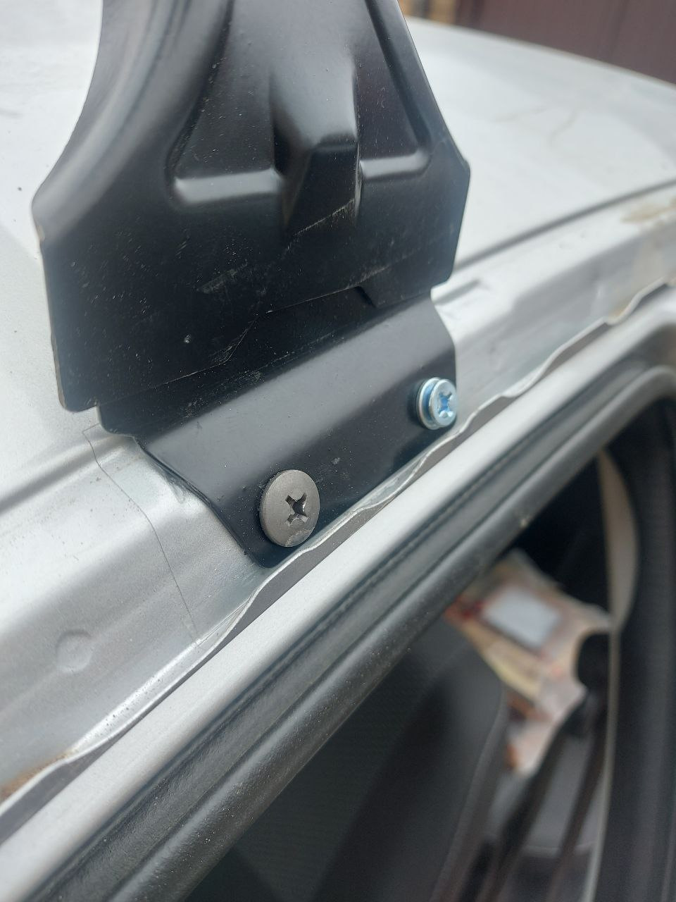

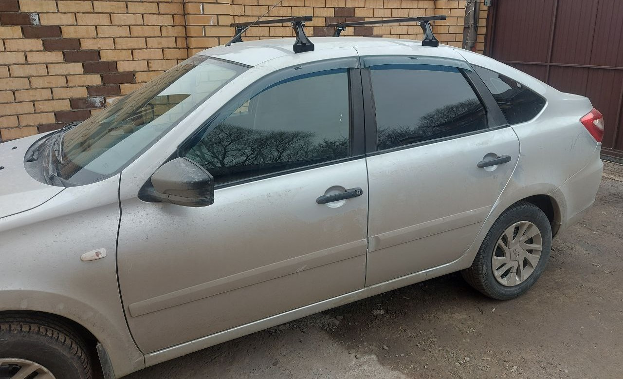

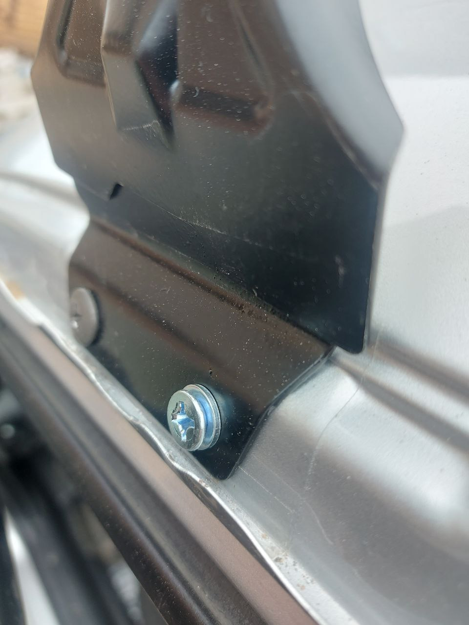

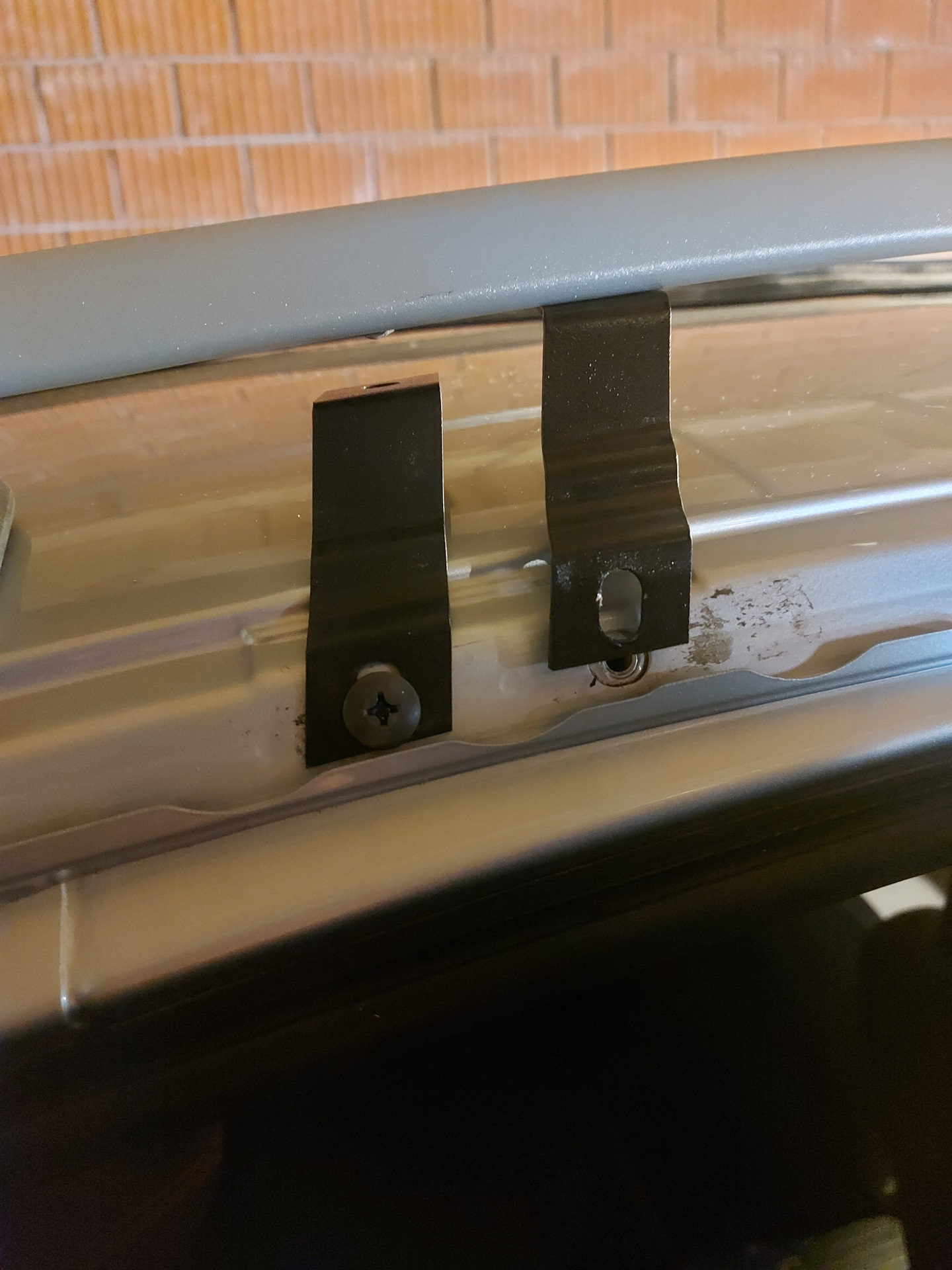

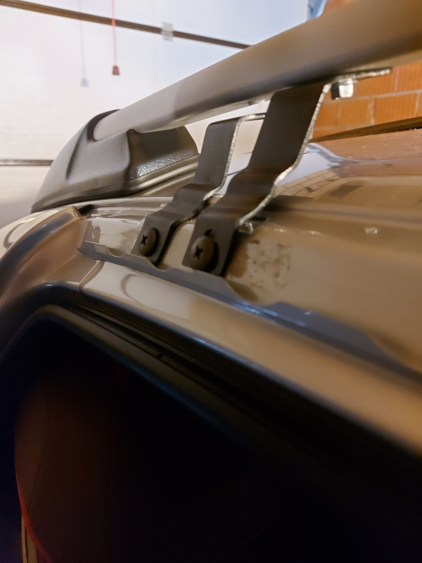

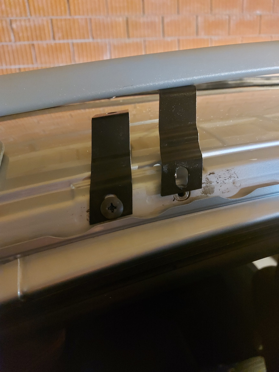

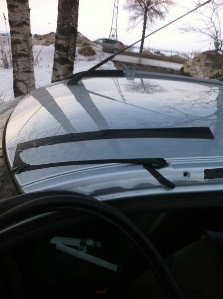

Наклеил под лапы на крышу и на внутреннюю сторону дверей "бронеплёнку", отрегулировал кронштейны и убрал багажник в гараж. Буду его устанавливать тогда, когда появится в нём необходимость. Не вижу смысла постоянно таскать его на крыше. Единственное, что добавил от себя — заменил болты крепления багажника из комплекта на болты М6х12 крепления клыка бампера ВАЗ-2106 (подобрал подходящие в оффлайн магазине с вазовскими запчастями) — артикул 2106-2803055. По фото понятно, почему я решил заменить штатные болты на свои.
Теперь на этом авто можно возить длинномеры, весом до 50 кг. На этом пока всё.

Молодец что толком написал про болты, ещё надо было скотч проклеить чтоб краску не терло
Благодарю! В месте крепления я бронепленку наклеил, прозрачную.
Тоже думаю поставить, и пленку ещё на двери наклею, чтоб резинкой не натерло, и болты под шестигранник, плоские, чтоб вообще не выпирали.Спасибо за подробные фото, мало что фоткает так.У всех только как смотрится готовый вариант.
