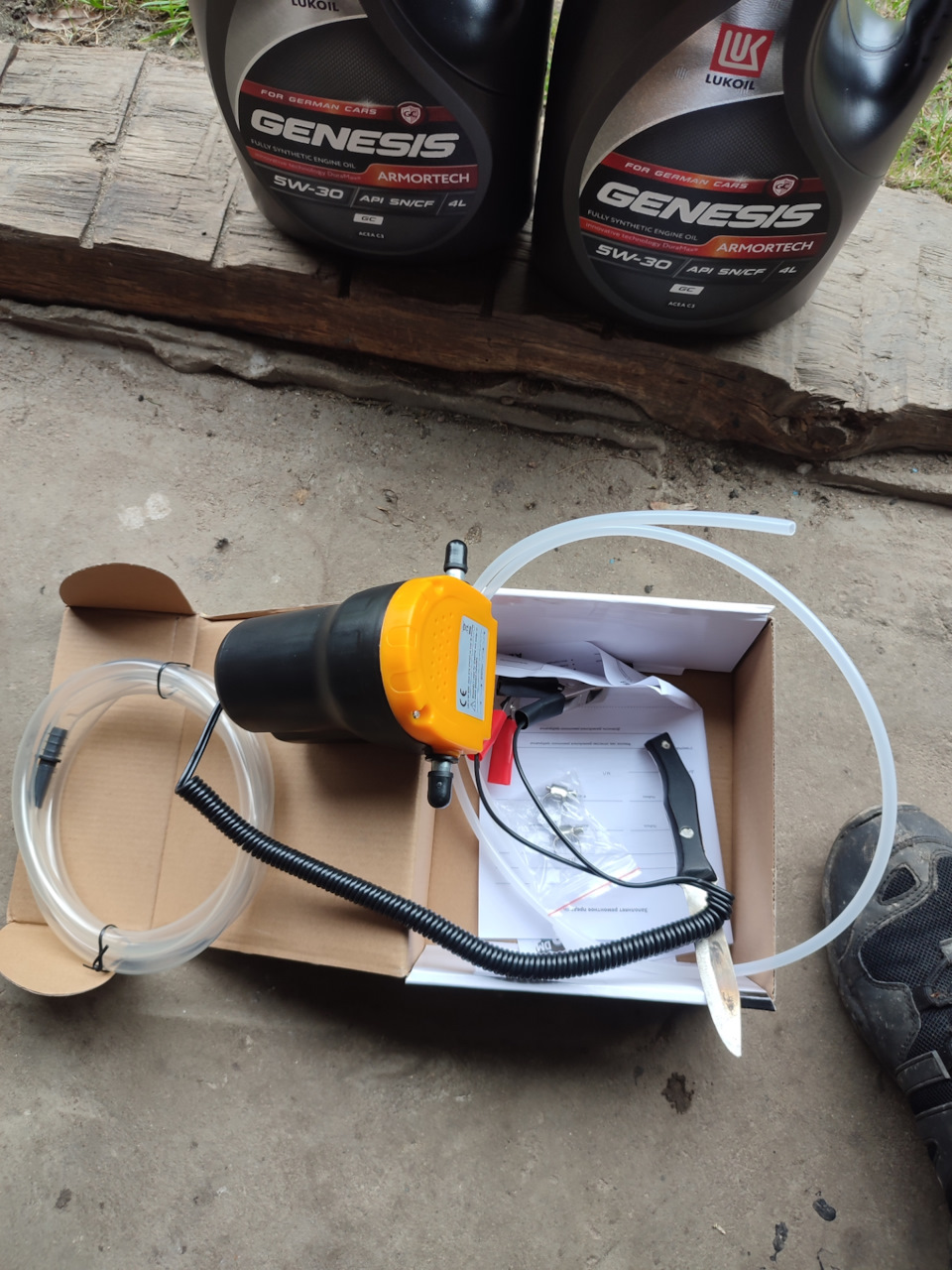

Я же купил две канистры лукойла для дизеля 5/30, допуск 504-507, у меня сажевый фильтр, масляный и воздушный фильтр оригинал, топливный биг. Будем наблюдать как на лукойле, опыт его использования есть, лил в пассата и друг льет, да и оригинал лонглив тоже делали на заводе лукойла. Единственное интервал уменьшу до 8-10 тысяч км.

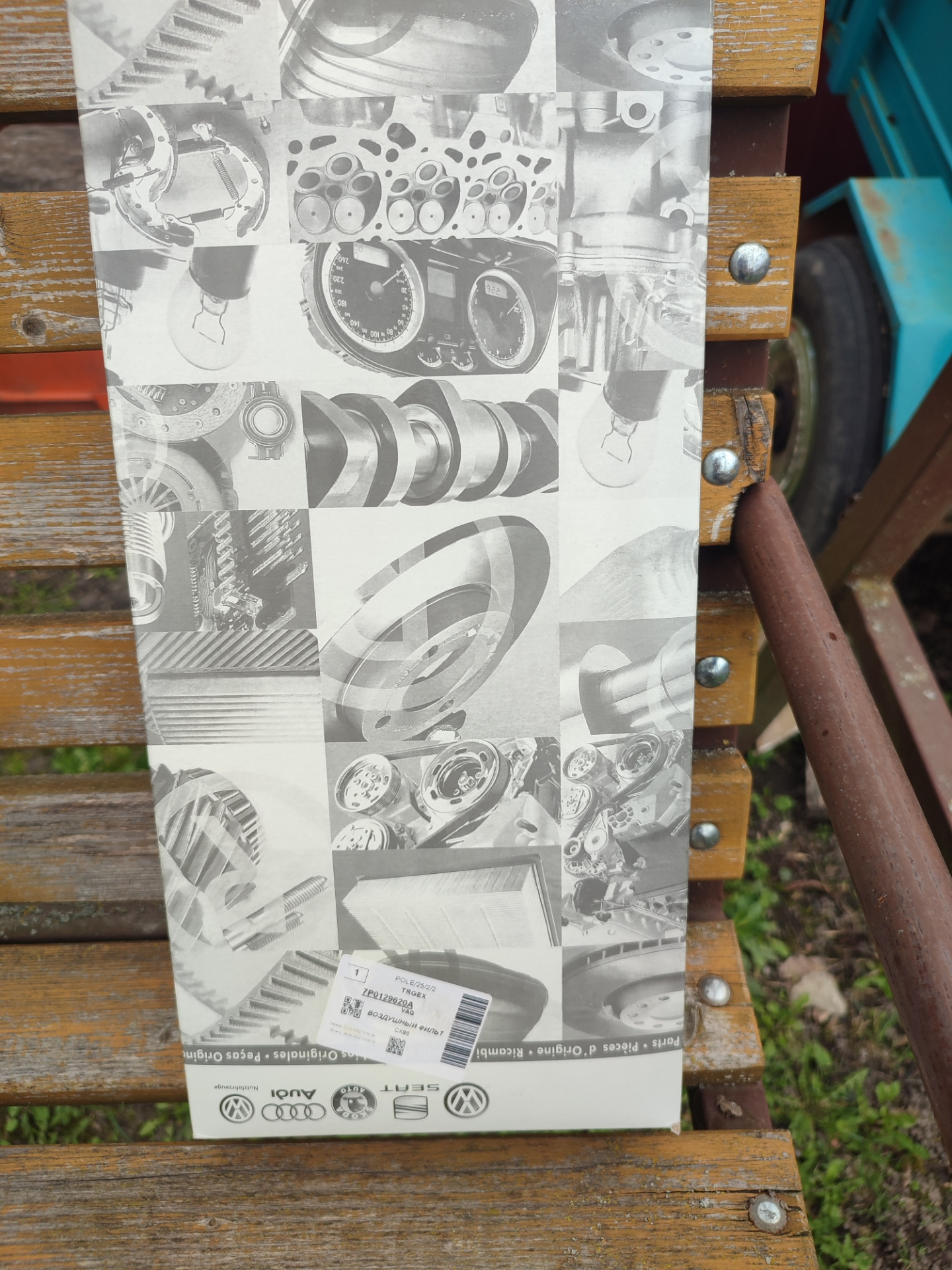

Воздушный и топливный фильтры были в отличном состояние, можно было оставить до следующего то, но все же махнул все новое.

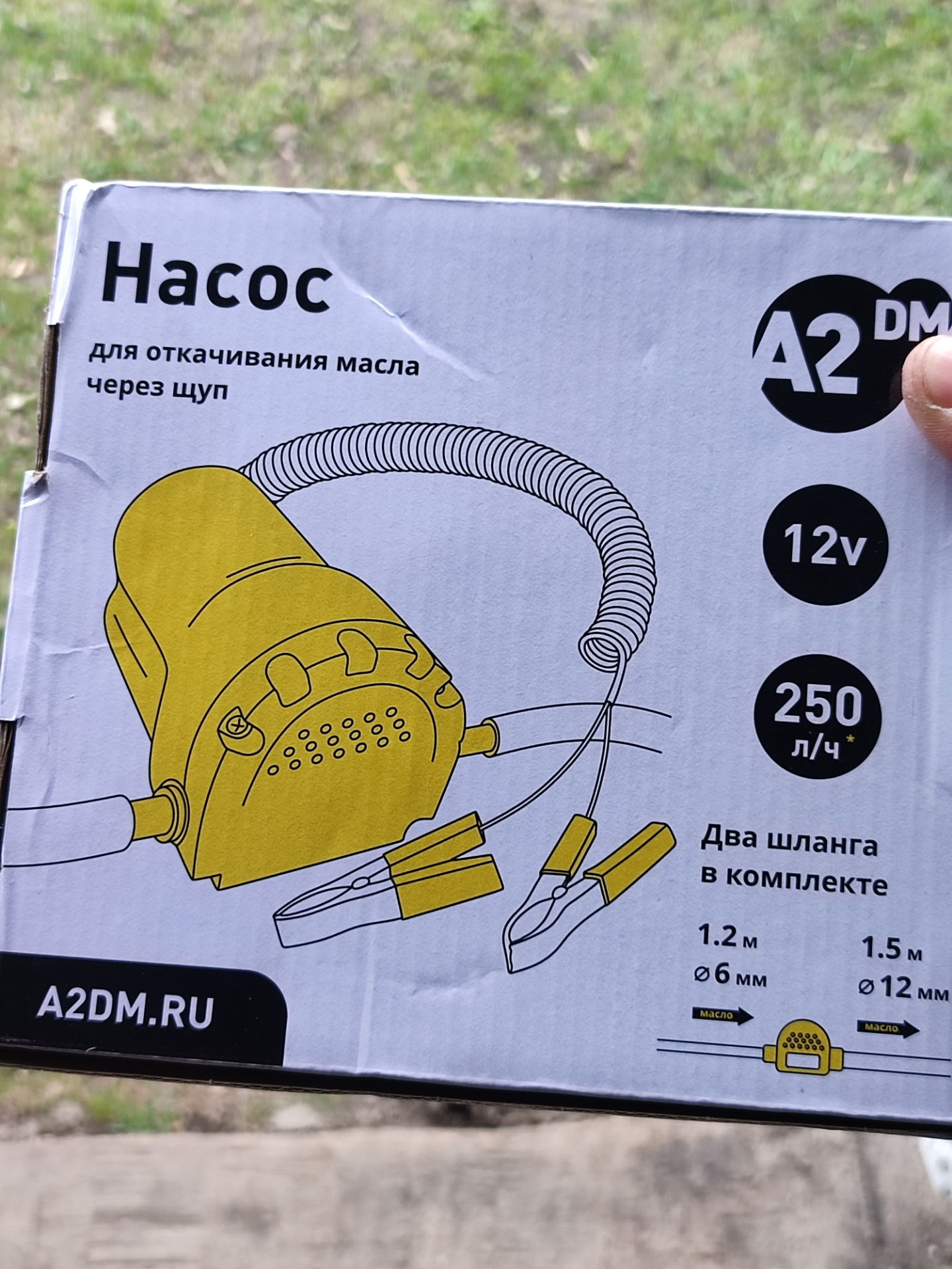

Купил насос для откачки масла через щуп, подвернулся на сбермаркете за 1000 руб и ещё кешбек 300 вернули. Как многие советуют, разобрал и смазал шестерни .
Информация по объему заливаемого масла разная: 7,7 л 7,8 и 8,2 и 8,5, я залил 7,8 уровень показывал максимум, но долил последнее, что было в канистре, больше не стал бы лить, мотор у меня casa 240 ЛС.
