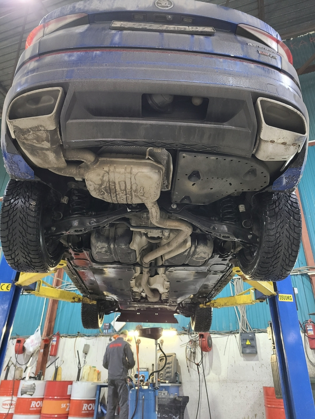

Вот и подошел срок большого ТО, к которому я готовился сильно заранее. Был изучен интернет на предмет использования оригинальных запчастей или заменителей. На Octavia RS я не экономил и все масла я использовал исключительно оригинал VAG. Обслуживал чаще регламента и машина приносила исключительно удовольствие от вождения. Как говорится: "время лечит", а по сему цены на ориг запчасти стали устаканиваться, все необходимое уже есть в наличии и без конских сроков ожидания. Изначально я планировал поменять масло в коробасе, редукторах, муфте, топливный фильтр и избавиться от капсулы силикагеля, висящей сверху гнетом жопы при разрыве. Ну так вот, поизучав Драйв и форум возникло двоякое ощущение. У многих при неоригинальных маслах подкусывало колеса, масло темнело, образовывались сопли на сетке и тд. На чаше весов была стоимость ориги против заменителей и на горизонте возможная стоимость узлов, которые по гарантии мне никто, естественно, менять не будет. Посоветовался с товарищами в серваке и все сомнения окончательно развеялись. Я буду лить оригу, пусть и по 7500 за литр😳 Это мой выбор, мои деньги и мое спокойствие, ведь скупой платит дважды. А по сему, свою точку зрения не навязываю и в дискуссии вступать не буду. Так же заказал комплект всех оригинальных болтов и прокладок, чтобы поменять и на пару лет забыть.
Про силикагель в бачке слышал много историй, читал посты на драйве и сразу после прихода машины полез смотреть на маркировку бачка. Естественно заветная надпись "MIT SILIKAT" на нем присутствовала😂 Далее думал поменять бачок уже на новую ревизию, но…на Kodiaq RS он идет другой, нежели на Octavia и обычных Kodiaq😭 Распространение такого типа бачка не на столько обширное, отсюда и его цена. Барабанная дробь! На момент визита в сервис он стоил около 12к и ждать надо было несколько месяцев🤦♂️ Такой вариант меня точно не устраивал…отчасти, конечно, повезло, тк заветный пакетик я видел через отверстие для заливки антифриза. А значит его можно оттуда извлечь варварским способом😂 Самостоятельно пинцетом и подручными средствами у меня это не получилось, нужен был демонтаж. Решил довериться профессионалам💪 Собственно так в сервисе и поступили: жижку откачали, бачок демонтировали, а капсулу выдрали, разорвав по пути наружу…Промыли от остатков бяки и поставили обратно, долили свежего фриза до уровня и усе, спокойствие гарантировано👌
По замене масел и их состоянию после 54к км ничего сказать не могу, тк не застал процедуру лично…со слов механика все было ок и не черное, сетка в муфте без соплей и криминала. Ну ок, поверим🤷♂️ Следующую подобную замену планирую сделать еще тысяч через 50-55к км, раньше смысла лезть не вижу. Список запчастей и количество прилагаю, может кому будет полезно😊
ПыСы: состояние днища уже близится к российскому среднестатистическому автомобилю — засранное😂
Ровных дорог и здоровья нашим железным коням🤘

Масло DSG (6 литров): VAG G052182A2 24900 р. мдее.
Фуч титан ФФЛ-2 рулит, 1400р литр )
Читал, видел, но предпочел оригинал
Правильно и сделал, я после замены на ликви молли заметил микро пинки поэтому в следующем году замена на оригу пох сколько стоить это будет!
Ну у тебя там и пробег уже приличный (даже если родной и подтвержденный). Как сцепы себя чувствуют, может уже в них дело? Про ориг в DSG я от многих ребят в сервисе слышал, что лучше именно его. Но и fuchs titan народ жалует, норм вроде ходит и, вроде как, это и есть масло в баклахах ориги. Замени на него и посмотри, будет ли пинаться
Все в допусках диагностика отклонений не показала. Но в будущем все равно как попросит ремонта будет видно.
