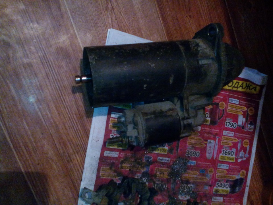

Уже примерно пару месяцев периодически пропадал стартёр. Постучишь по нему воротком, вроде заработает… И каждый раз садясь в машину думал — заведёт или нет… И я даже как-то попробовал его снять — ослабил нижний болт, а верхний не нашёл, поэтому собрал всё обратно…И вот в один прекрасный день он перестал работать даже после постукиваний, в процессе постукиваний определил тестером, что дело в стартёре, а не во втягивающем — пришлось всё-таки снимать его, это было непросто, к тому же не в гараже, а перед домом… Перед этой операцией разузнал кто как его снимал и где вообще искать верхний болт — оказалось он вкручивается сзади двигателя в сам стартёр, значит снимаем аккумулятор и в лючке наощупь пытаемся найти нужный болт — если получилось, то пробуем его открутить, если нет — то продолжаем поиски))) Мне повезло, нашёлся он сразу, открутился тоже достаточно легко, а вот с нижним пришлось повозиться гораздо дольше, так как он затягивается гайкой и её не видно чкрез лючок под акб. Сам болт подзарос грязью и просто прокручивался вместе с гайкой.Пришлось сбегать в магазин за ключиком на 16 и привлечь для помощи сына. Дело пошло веселее и наконец он у меня в руках.

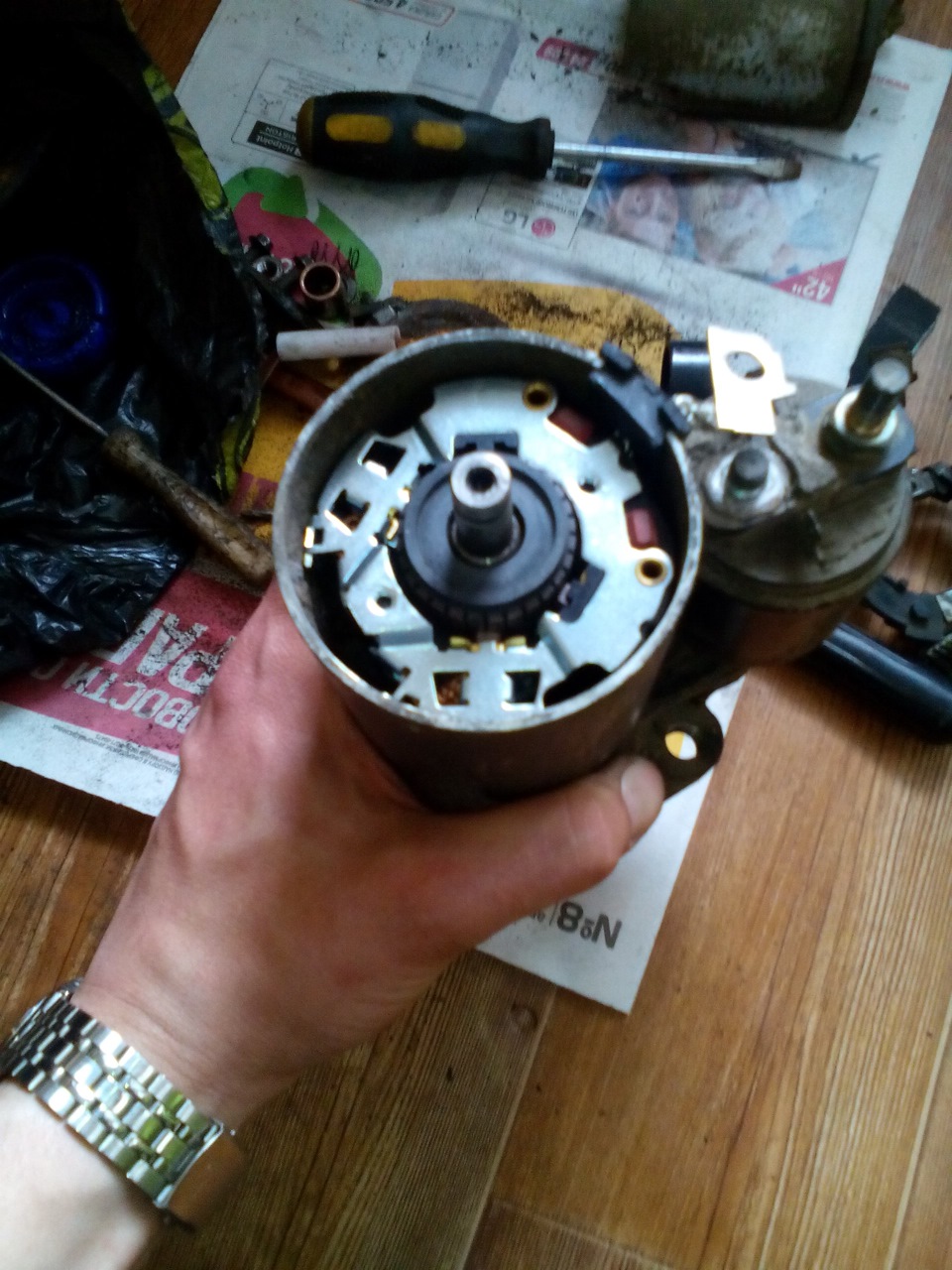

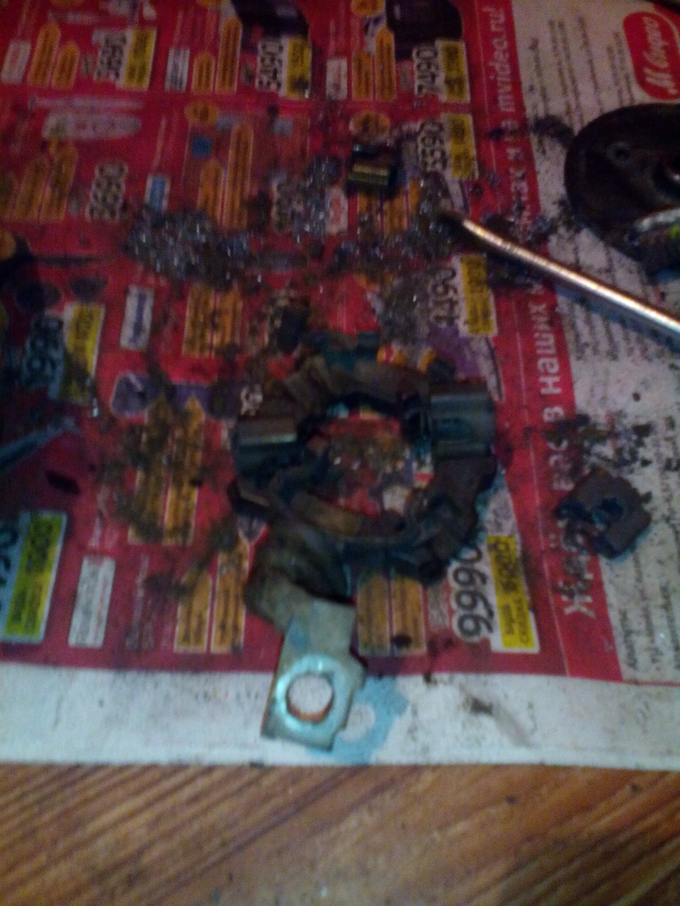

Вскрытие показало, что одна щетка умерла насовсем, три другие тоже готовятся к смерти

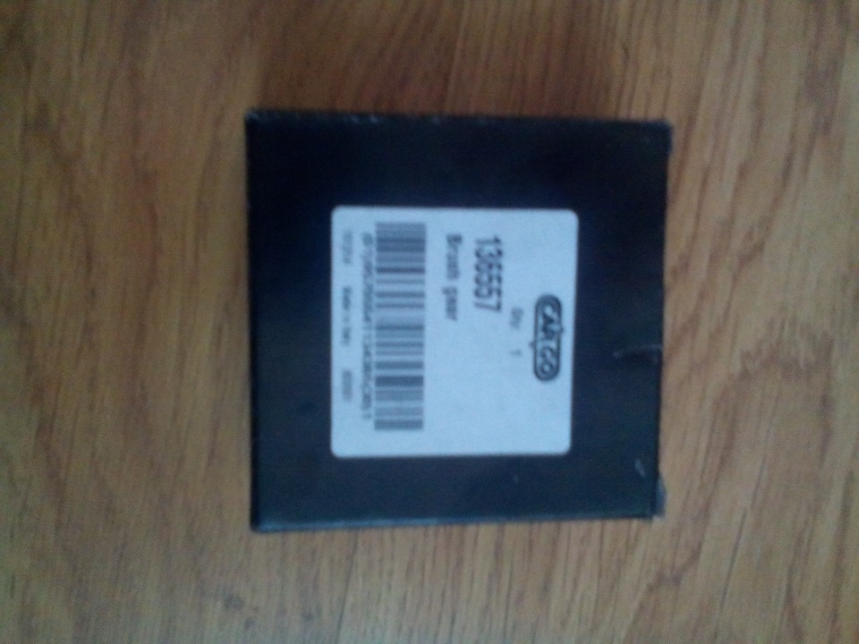

Спасла меня вот такая коробочка, с трудом найденная в одном из магазинов запчастей, не держат магазины такой товар, а в мастерские по стартёрам я в субботу не успел
Естественно почистил стартёр внутри от пыли, добавил смазки в планетарку и смазал втулки. С установкой уже проблем не было, за 20 минут поставил. Теперь проблем с запуском нет…
