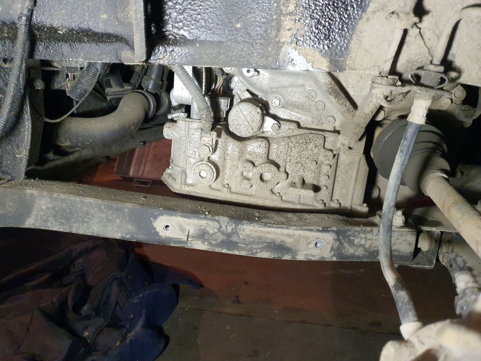

Подготовка к работе, вывесил передние колеса, снял переднее левое колесо и локер.
Почистил немного горшочек для рассады в углу крыла. Надо будет летом скинуть крылья и нормально там все вымыть.

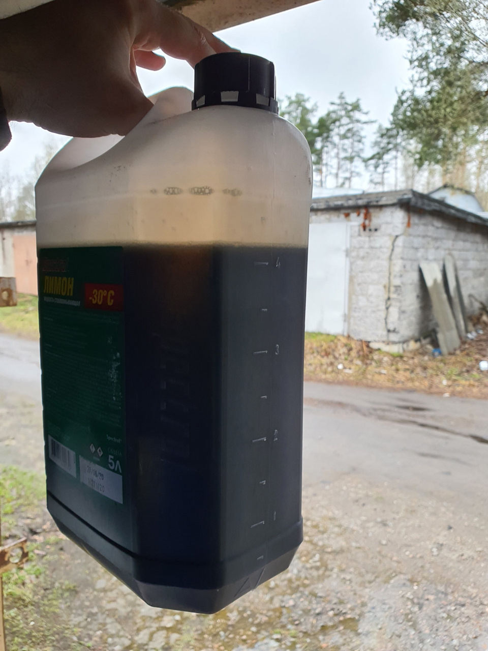

Далее отвернул сливную пробку и слил примерно 2,5 литра жижи.
Цвет можно оценить на этом фото.

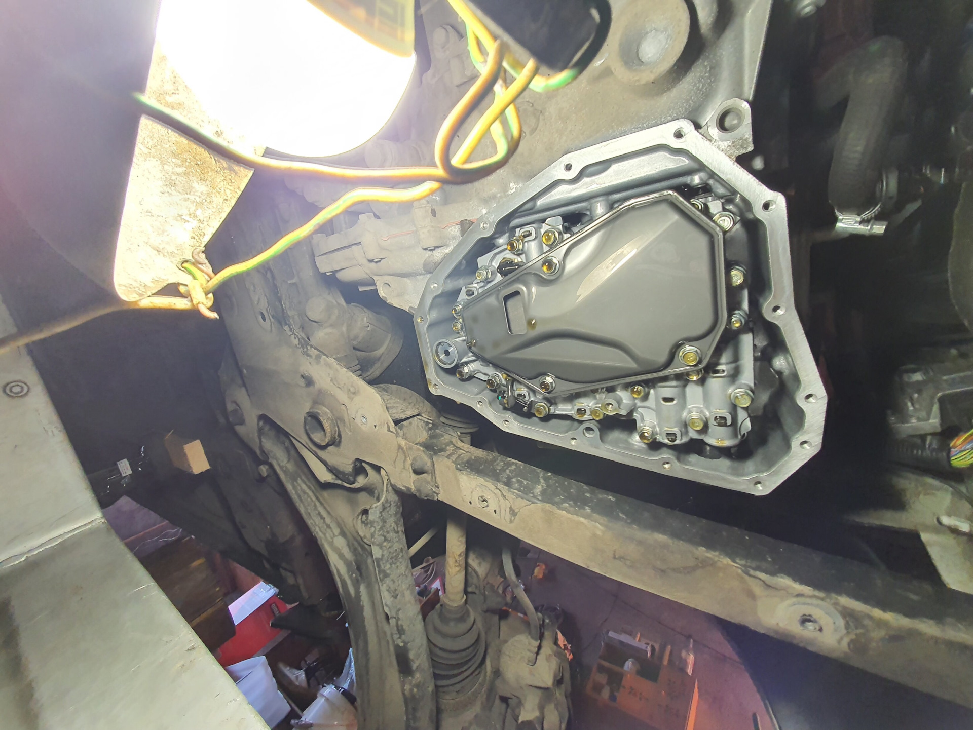

Снял поддон.

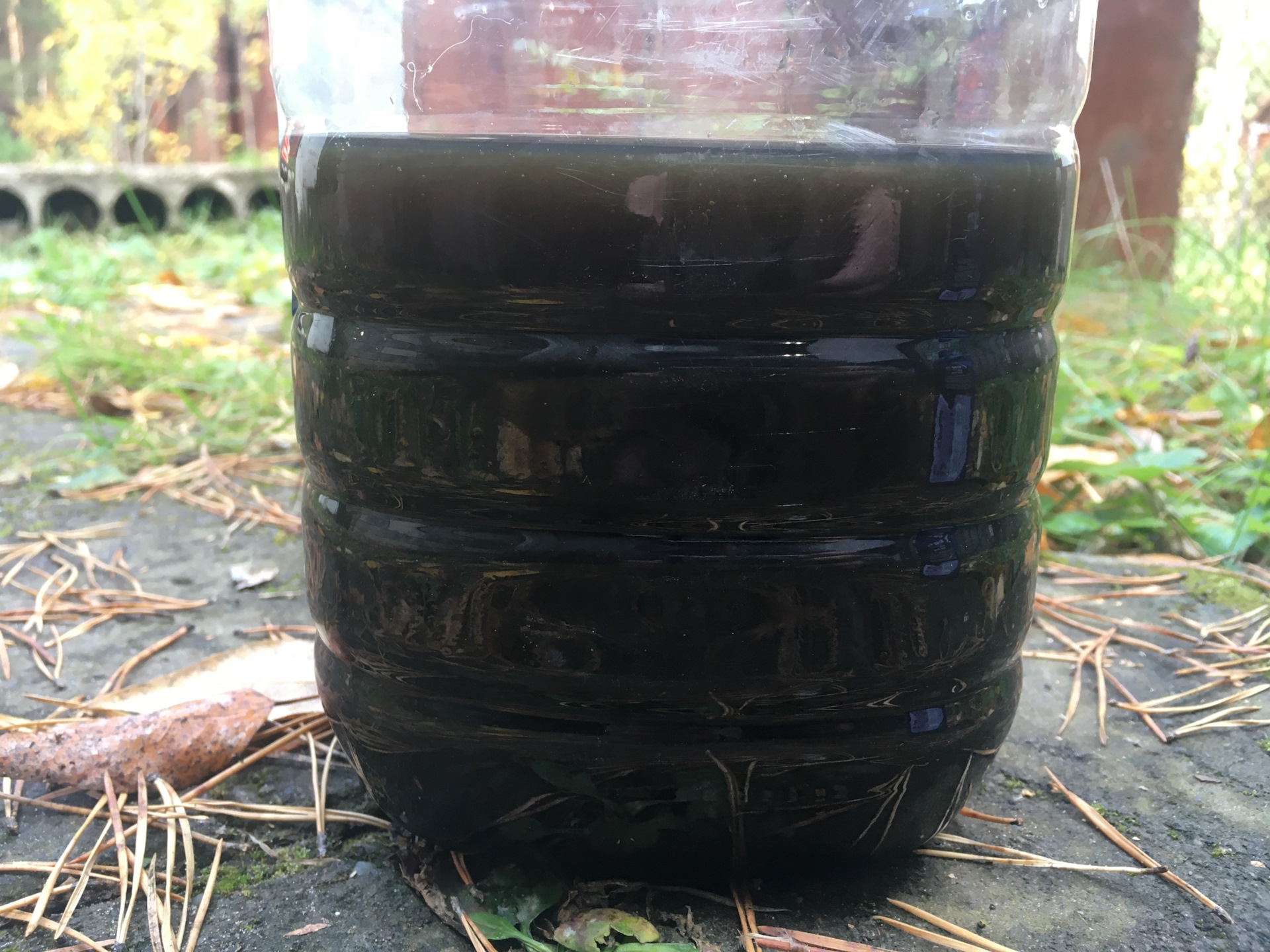

Из поддона вылилось еще жижи. Итого общий объем слитого — примерно 4,2 литра.

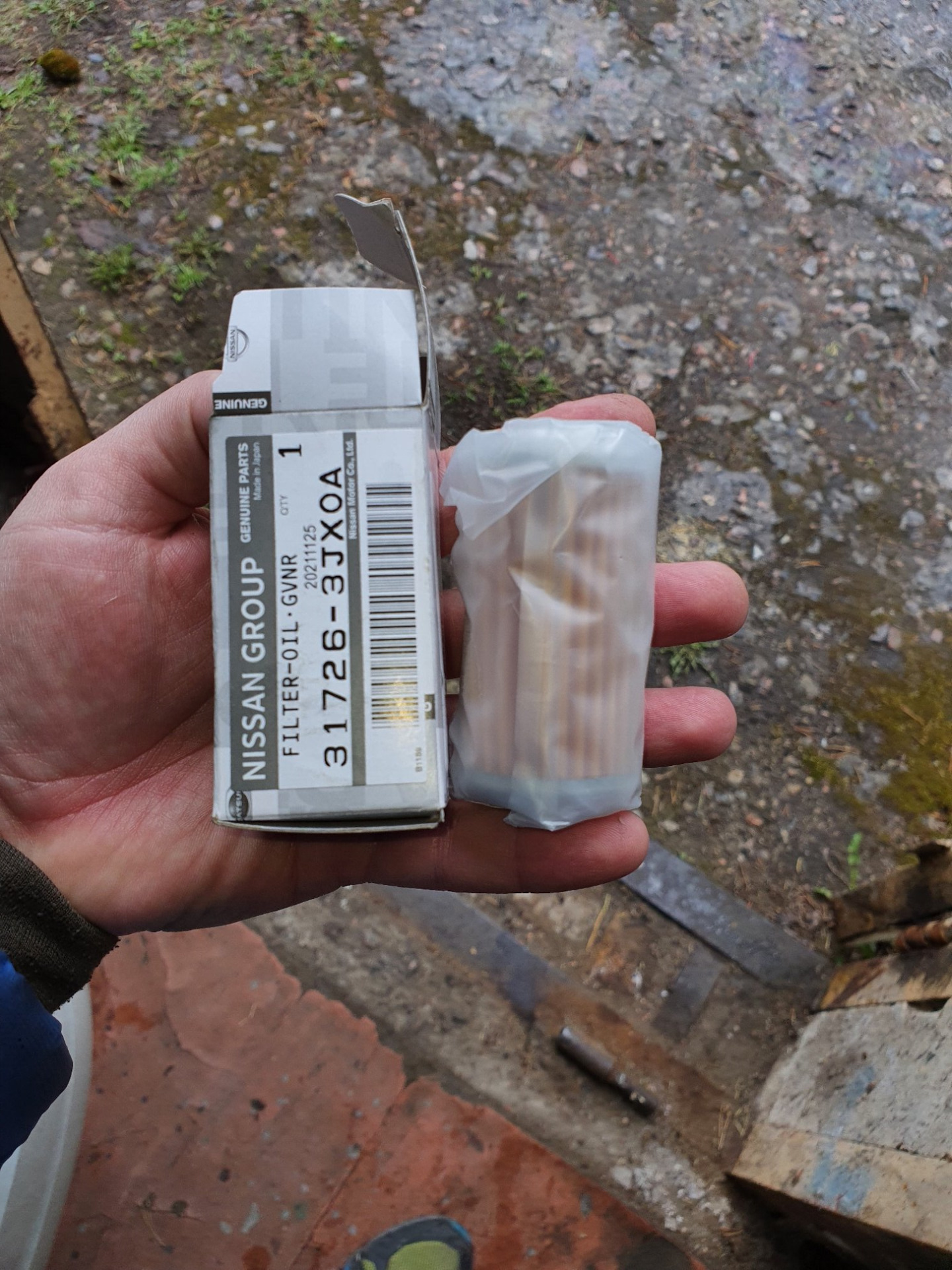

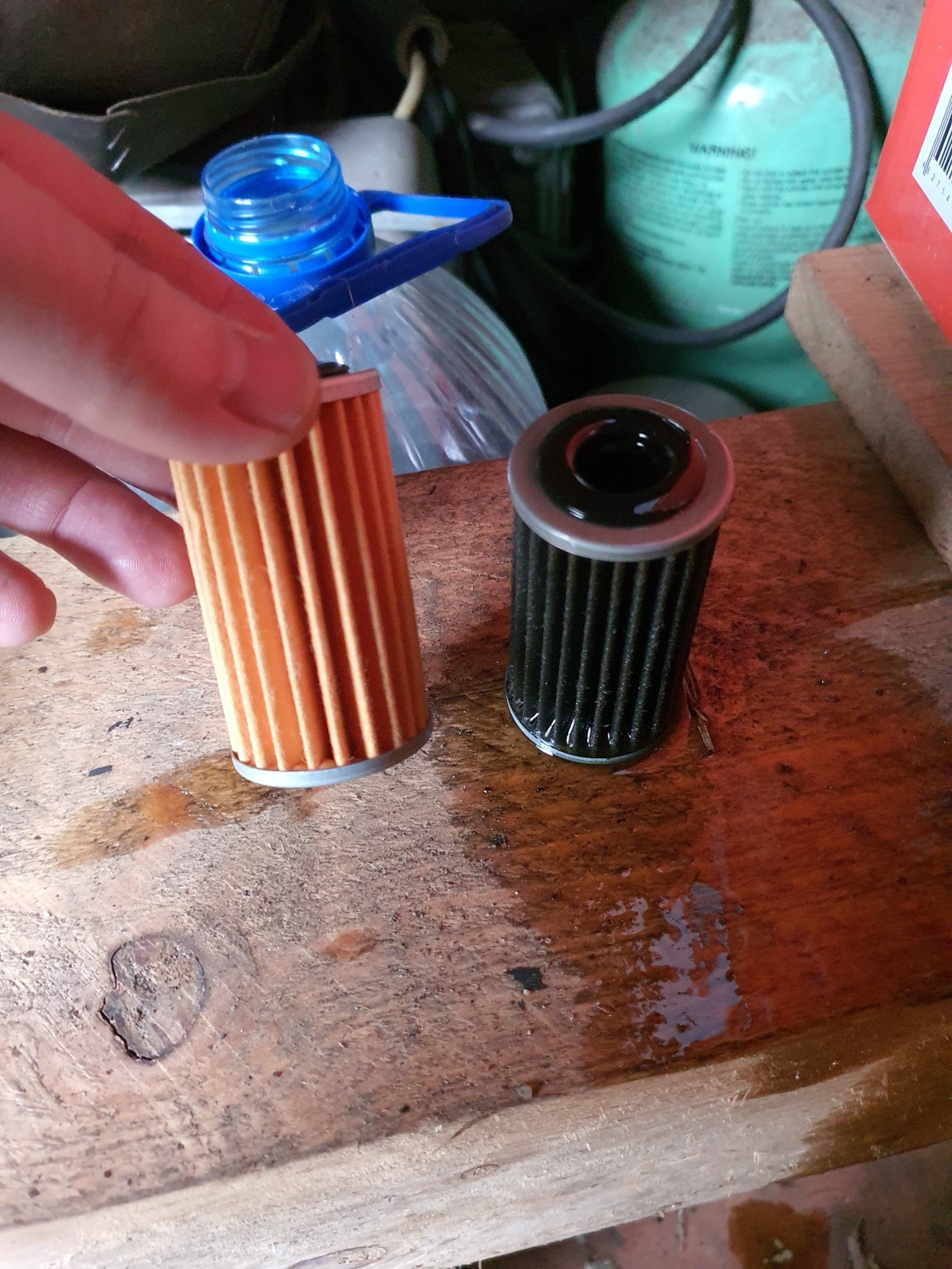

Заменил фильтр тонкой очистки

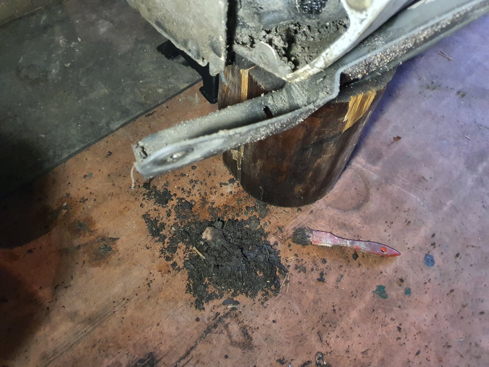

Промыл и тщательно вытер поддон и магниты.

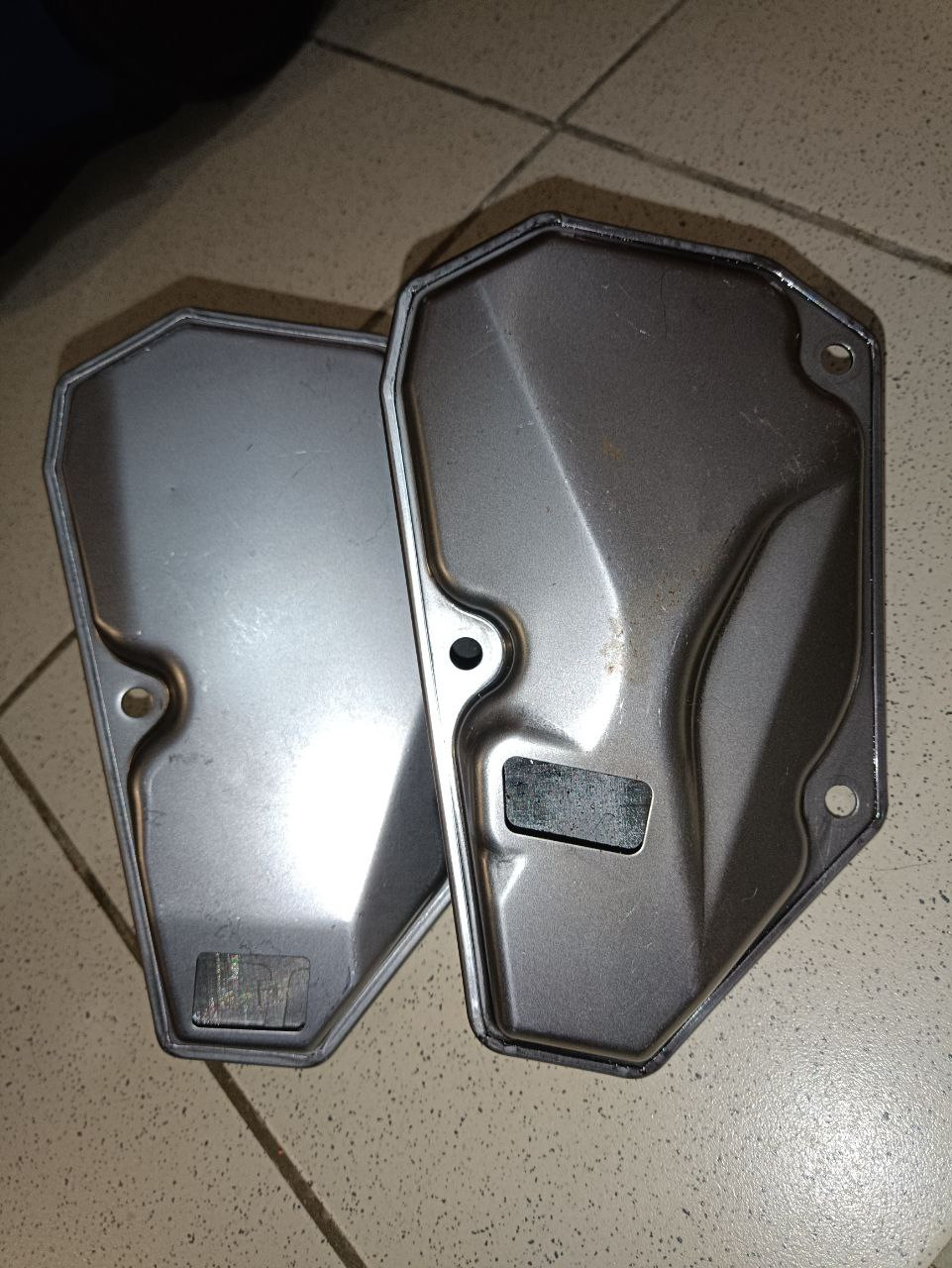

Заменил фильтр грубой очистки (не сфоткал) и прокладку поддона.
Поставил на место поддон.

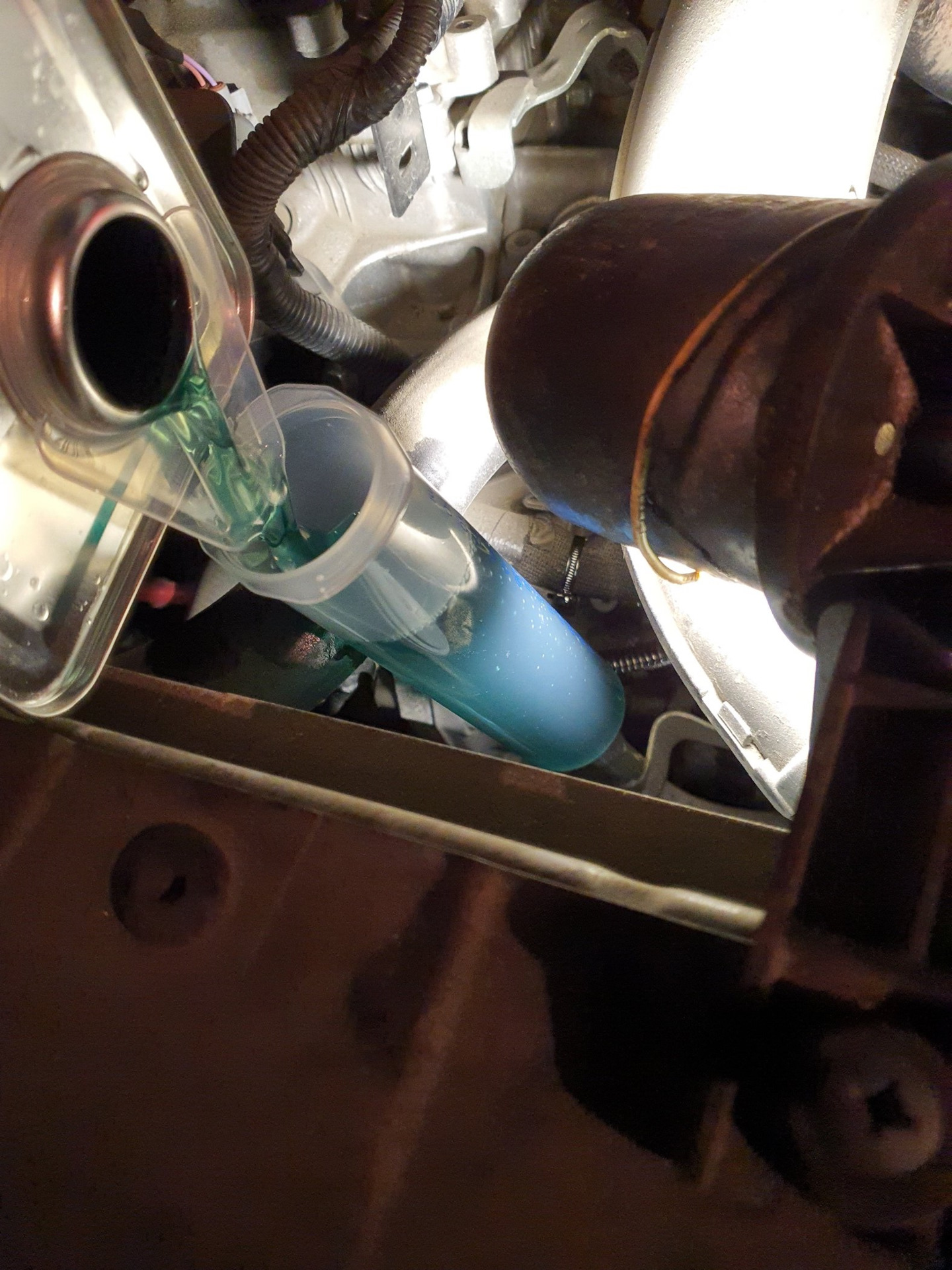

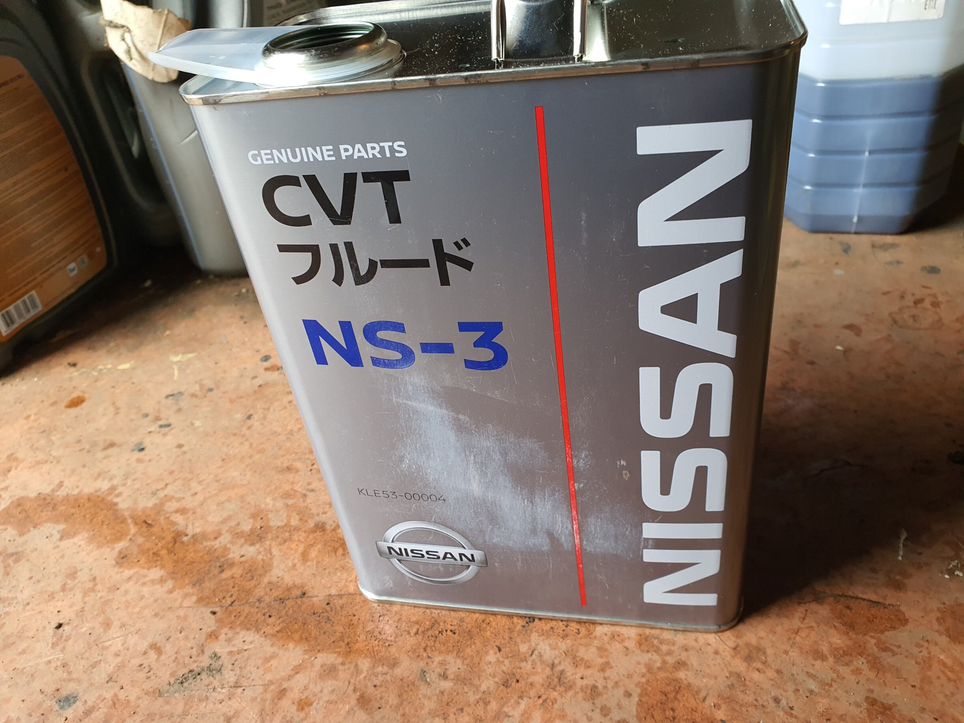

Залил 4,2 литра свежего NS-3
Завел машину, дождался пока вариатор прогреется до 50, проверил уровень, показалось маловато, плеснул еще 150 мл примерно. Уровень стал примерно посередине.

Масло Nissan NS3 — KLE5300004

Фильтр тонкой очистки — 317263JX0A

Фильтр грубой очистки — ZVFT041

Добрый день! Вы заметили разницу в фильтрах грубой очистки? у оригинала и ZVFT041 в разных местах отверстие под забор масла.
Добрый день. Точно не помню, не придал этому значения. Но вроде да, расположение заборного отверстия различалось.

А почему такая темная ? У меня 23500км прозрачная
На щупе и у меня была прозрачная.
А так свежая жижа тоже не особо-то прозрачная. Что можно увидеть на предпоследней фотке, где я ее заливаю.

Самого главного фото с магнитами нет!
Грубой очистки менять фильтр вообще глупость
Не хотелось руки ради фотки мыть. Ну и там не было никакого криминала интересного. Крупных фрагментов металла не было, а какой слой пыли на таком пробеге должен быть — я не знаю) Но уверен что чистый магнит работает лучше чем грязный.
