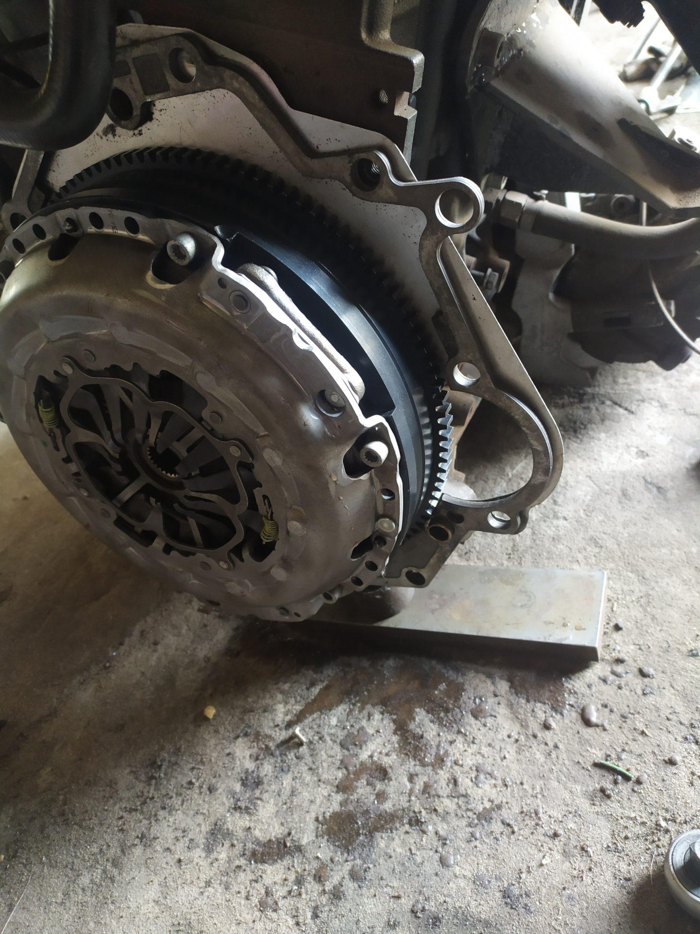

И так начну с того, что когда машина покупалась. На 🍒 стояла самая короткая дизельная МКПП маркировка DVS. Поэтому она была заменена на коробку маркировка DUK. Не самая длинная 5ст, но передачи были длиннее, чем у родной.
Тема давно заезженная, поэтому я все это время искал момент чтоб приехал донор с которого я мог бы снять все кроме МКПП.
Да, время пришло, и в Брест приехал донор 6ст, полный привод. Договорились о цене того что мне нужно и собственно на этом было положено начало.
А нужно для перехода с 5ст на 6ст:👇
1. Подрамник
2. Стартер
3. Кулиса
4. Сцепление
5. Переходная пластина (обязательно!) без нее корзина упирается в коробку!
6. Коробка
7. Удлинить разьем на заднюю передачу ( у меня с автомата лежал провод, который идеально подошел).
8. Полуоси подходят от 5ст
9. Масло titan 75w90
Вот все что нужно.
Поиск коробки не составил большого труда.
Искал только МКПП по маркировке DQS или FRF
Это две самые длинные 6ст
Выбор как оказалось не большой, при осмотре двух вариантов которые я нашел, по душе был один, присутствовали все лапы крепления, датчик скорости, датчик задней передачи, да и состояние внушало доверия.
Как оказалось сложно найти МКПП с лапами крепления(
Вроде как все нюансы я сказал.
Делал это на работе после рабочего времени, так как на подъемнике куда удобней чем на яме. Не знаю, расписывать наверное нет смысла, как и какой болт крутить ( будут вопросы пишите). Поэтому пишу спустя время после перехода.
Все крутиться, сальники полуосей сухие, коробка сухая, не гудит это радует.
Ну и да скажете для чего все это делалось. Ответ прост: меньше обороты, больше скорость.
Пример того что было, и что стало
Все старое в продаже, кроме сцепления, уже продано🫡
Всем удачи, может кому-то будет полезно.

А родную пластину оставляли или выкинули
А с этой пластиной нужны болты КПП длиннее? Или старые подойдут?
Старые подходят, но один болт с правой стороны снизу практически он есть именно под 6ст. Но я его не ставил там сквозной болт только шляпа со спец вырезом
Зачем менять подрамник и стартер?
Если у тебя стоит по заводу 5ст отличие в крепление лап коробки. Они стоят со смещением. А если у тебя автомат по заводу тогда менять подрамнике нужно, так как автомат и 6ст подрамники одинаковые, и крепления лап коробки лежат на одной линии
PMRb5
А стартер меняется потому как сцепление идет уже побольше 240 мм, это говорит о том что, стартер от 5ст не встает так как сцепа 228мм сам маховиков меньше

А пластина переходная обязательно .Почему спрашиваю что ни кто кто переходил на шести не писал про неё.
Я тоже сколько читал никто не писал про нее. Но если ты ее не ставишь корзина упирается в корпус коробки, и соответственно при повороте ключа ты услышишь такой скрежет что ну его
пластина как я понял от ВР5 ТАМ ТАКАЯ СТОИТ но там и маховик другой
Пластина ставилась по заводу на 6 ступки там где сцепа 240 мм
вот и выяснилось спасибо
VladPassatB5
по фото пластина наверное нужна на дизель так как у тебя и корзина больше
Все верно
VladPassatB5
Та пластина нужна в том случае если ставиш сцепу с диском 240 мм и выкидной стартер, можно было оставить сцепу от 5 ступки но там диск 228 мм
Так а какой смысл оставлять если на 5ст она не особо держала. Поэтому по-любому нужно ставить 240 так как на 6 нагрузка приличная и провернуть да еще и на чипе за проста
