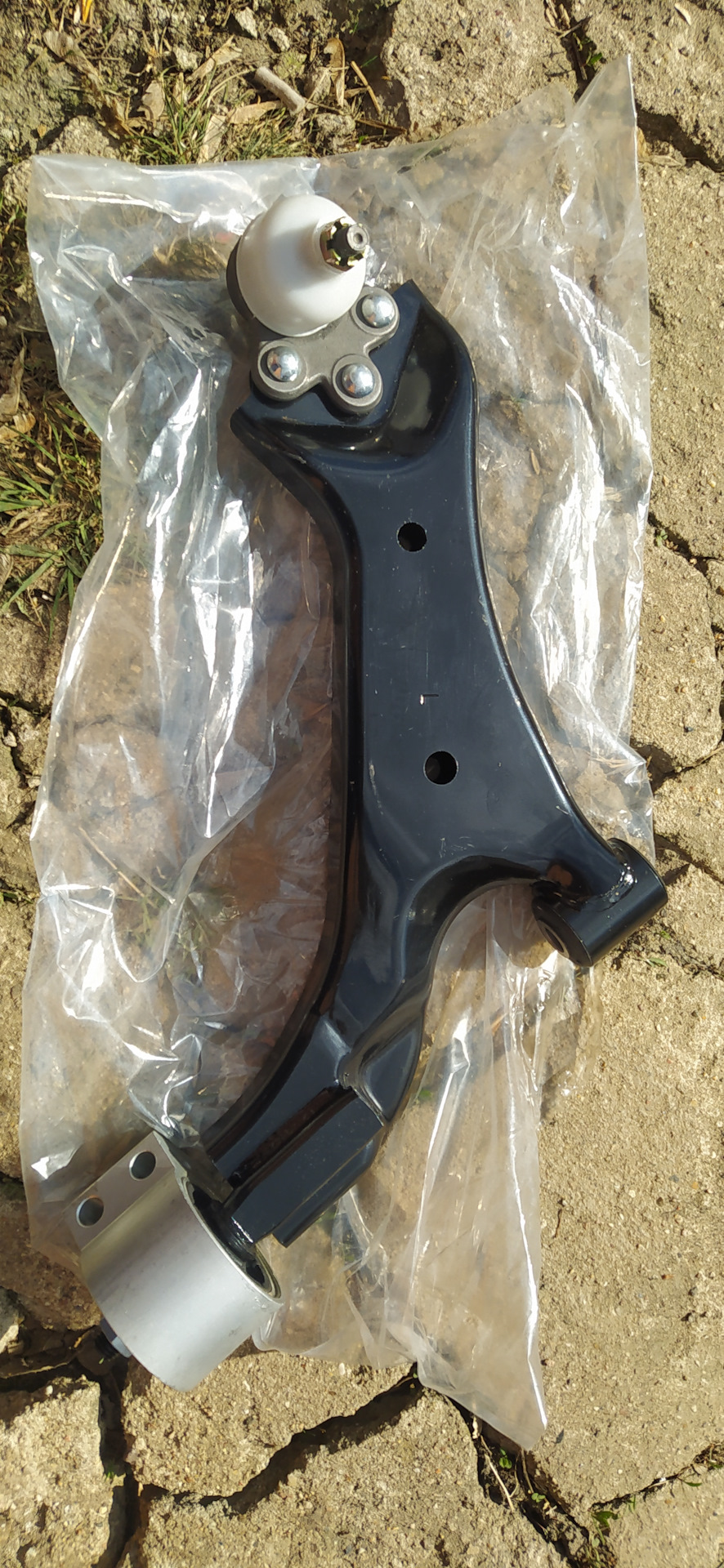

Установка — в обратном порядке. Шаровую можно поставить первой или в последнюю очередь — я сделал и так и так — одинаково несложно. Лучше, как мне показалось, поставить рычаг, потом шаровую. На шаровой опоре гайку затягиваем моментом 40 Нм, т.е. не сильно. На новых рычагах SAT в пальцах шаровых отверстия для плинта на 4 мм дальше от посадочного места гайки. Пришлось подложить шайбу 12 мм толщиной 2,5 мм (примерно), чтобы шплинт зафиксировал корону гайки.

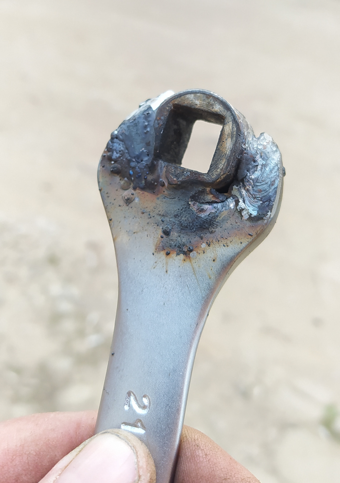

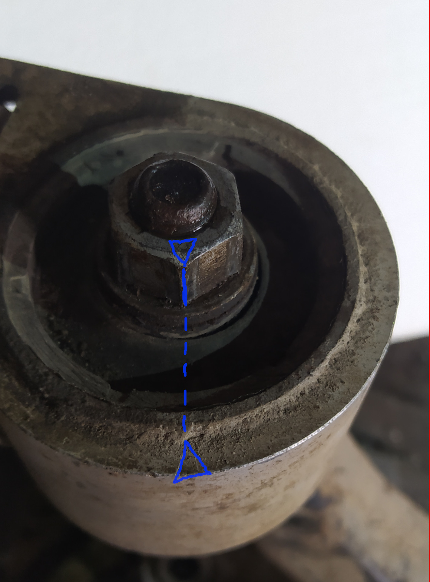

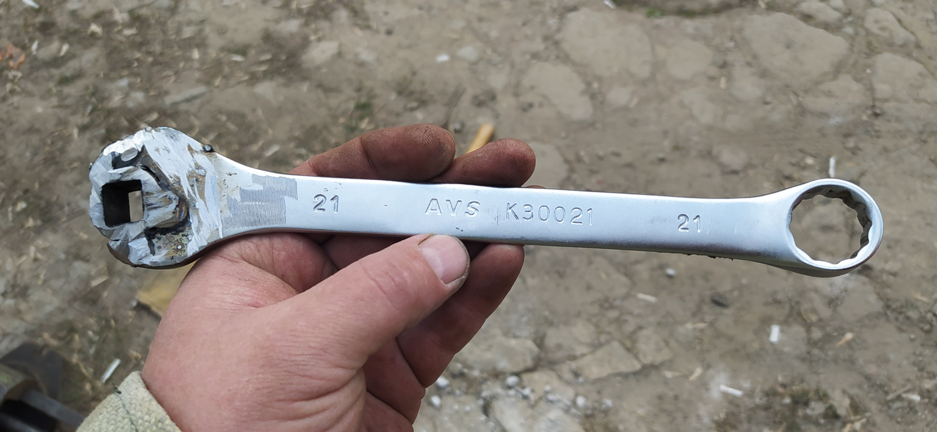

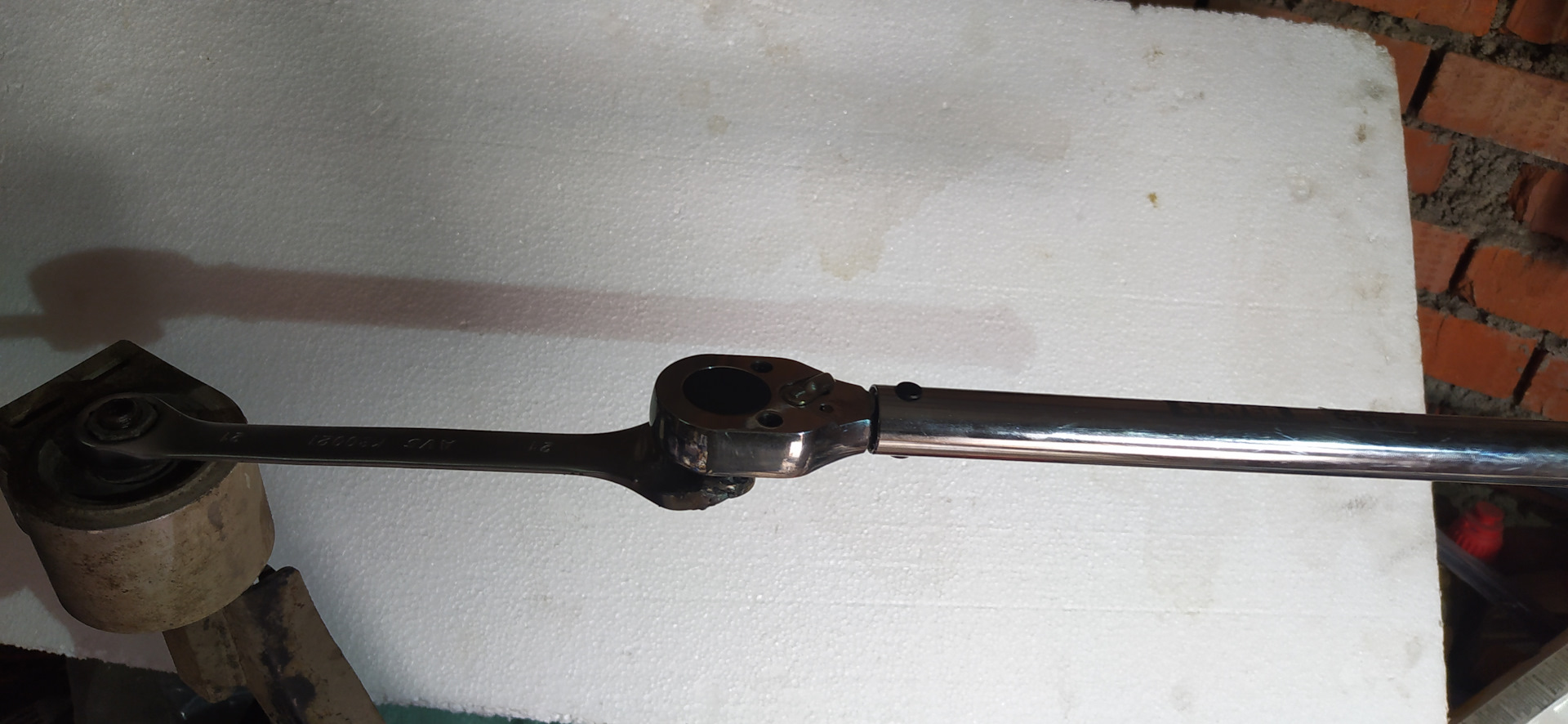

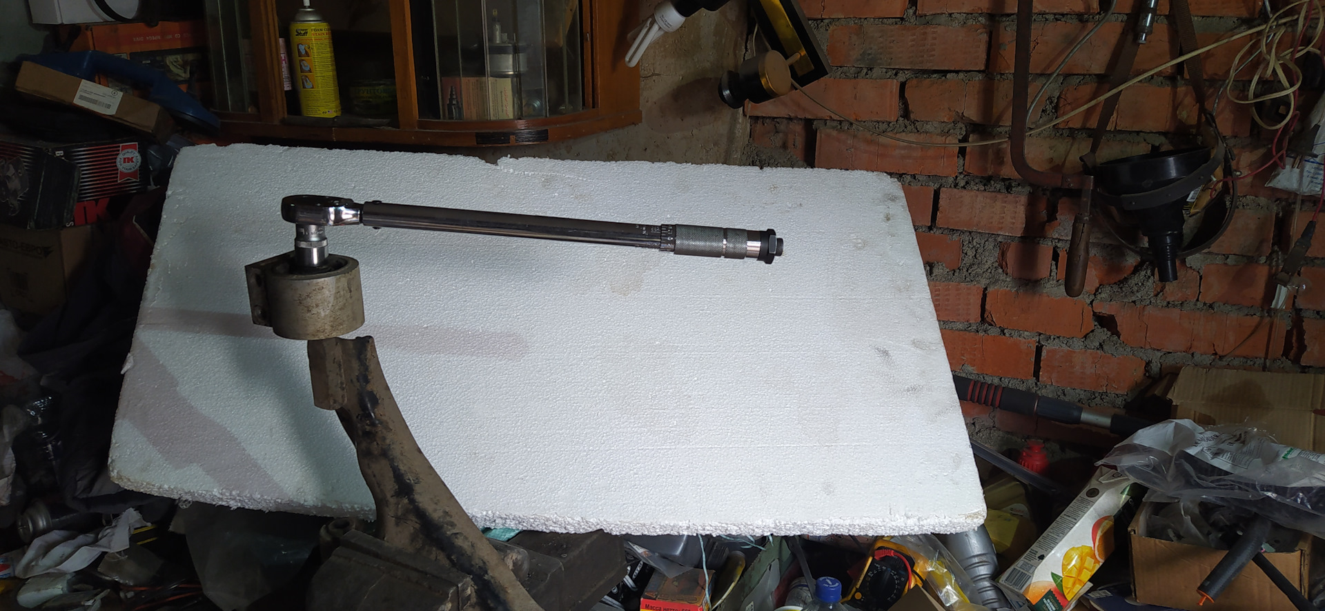

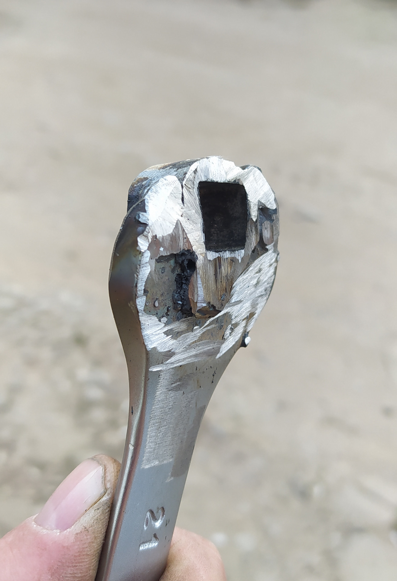

Крепление переднего сайлентблока тянется 120 Нм, 2 болта крепления алюминиевого сайлента — по 70 Нм, усилие затяжки гайки заднего сайлента — 120 Нм. Эту гайку динамометрическим ключом можно затянуть, если только есть рожковая насадка на ключ (и тот, соответственно, подходит для сменных насадок). У меня такого нет, тянуть наобум — неинтересно, я замутил ключик — переходник для обычного динамометрического из комбинированного на 21 мм, принеся в жертву рожковую часть и древнюю, как бивень мамонта, торцевую головку на 11 мм. Зажал снятый старый рычаг в тиски, определил, с каким моментом срывается гайка — оказалось 120-126 Нм, что и требовалось доказать — момент д.б. 120 Нм. Затянул гайку назад с этим усилием, отметил ее положение, потом ослабил и стал затягивать связкой спецключ+динамометрический. Получилось требуемое усилие на ключе 78 Нм.

А почему нельзя на столе затянуть и не мудрить🤔
Ну да ладно каждый сам художник 🙂
Потому, что мне надо было сначала выяснить (хотя бы примерно) с каким усилием была затянута эта гайка на штатном рычаге. А потом — крути, где угодно. Я просто использовал вариант с наименьшими затратами времени
Мудрено конечно ну может и рабочая схема
Но это неправильное измерение, вы мереете усилие на точке присоединения к ключу а до гайки еще 20 см и там усилие будет другое, думаю больше заданного.
Именно поэтому мы сначала затягиваем гайку динамометрическим ключиком, замечаем ее положение, ослабляем, повторяем затяжку с удлинителем; в то время, как гайка займет отмеченное положение, на динамометрическом ключе будет нужное усилие, соответствующее заданному. В моем случае 78 Нм на динамометре создали 120 Нм на гайке.

я вообще тянул эту гайку ключом за 40 р накидным, отжимая ее ногой на поддомкраченной стойке и все гуд уж как тыс 40. Такой ключ испортил!
Не испортил, а переделал:)
