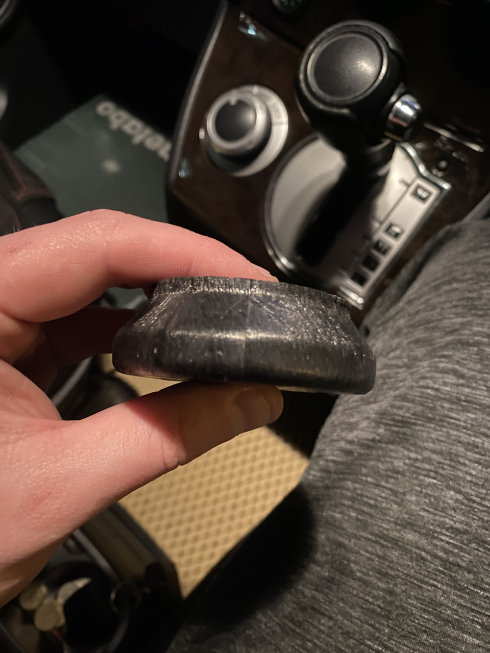

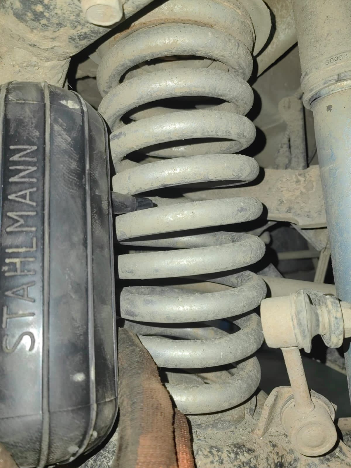

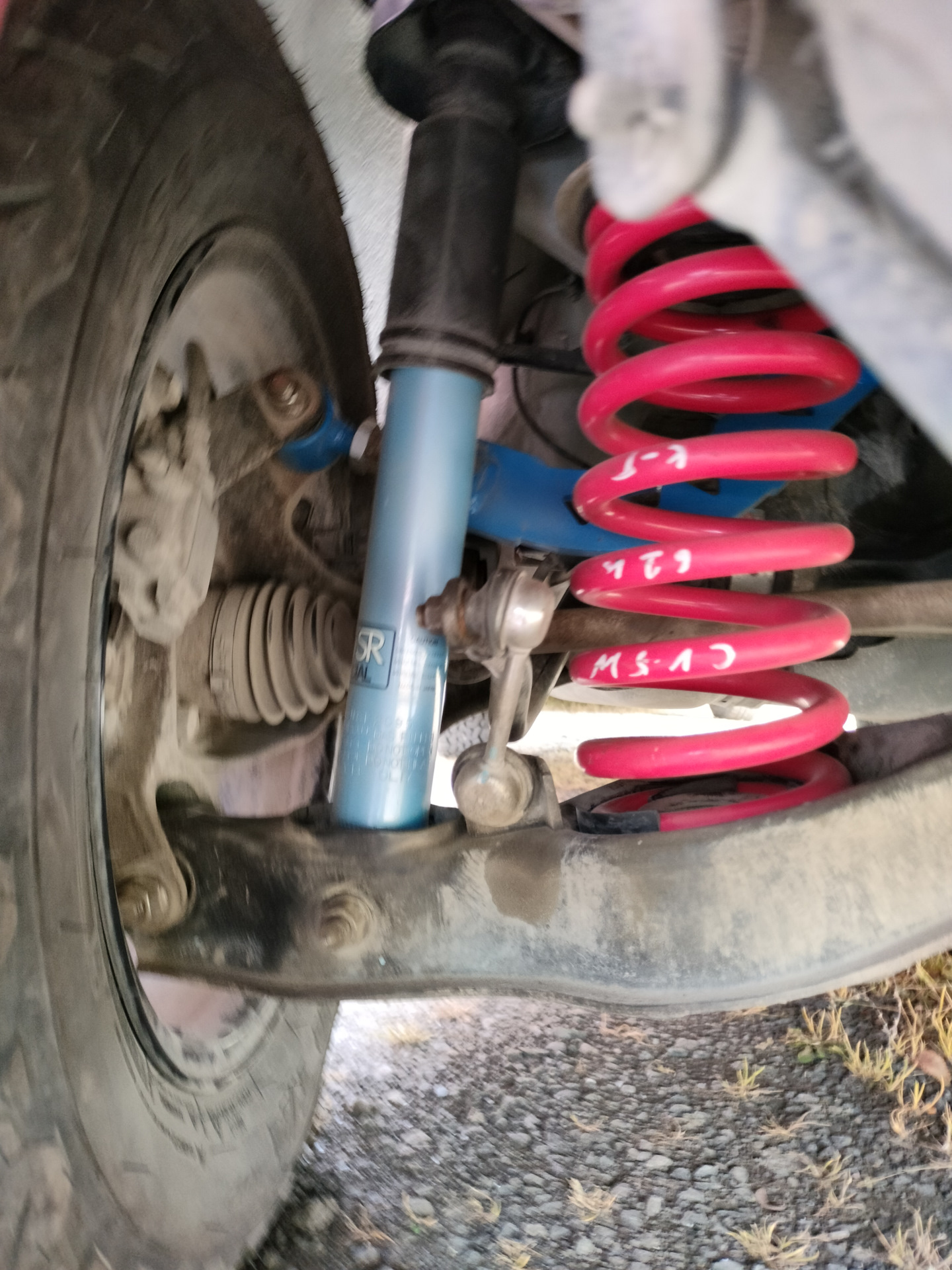

В общем первым делом было выяснено, что эти усиленные пружины не подходят для установки в них вневмобаллонов, на фото видно:
Но я к этому был готов, поэтому заранее прикупил необходимое.
Было принято решение установить пылящиеся в гараже, практически небеганные штатные пружины (были сняты через 2 месяца после прибытия в Россию).
По рекомендации завода, пневмобаллоны нужно устанавливать с резиновыми проставками снизу и сверху, чтобы не протирало баллоны. Но, как ни странно, в комплекте идут только 2 подушки баллонов, ещё 2 пришлось докупать.

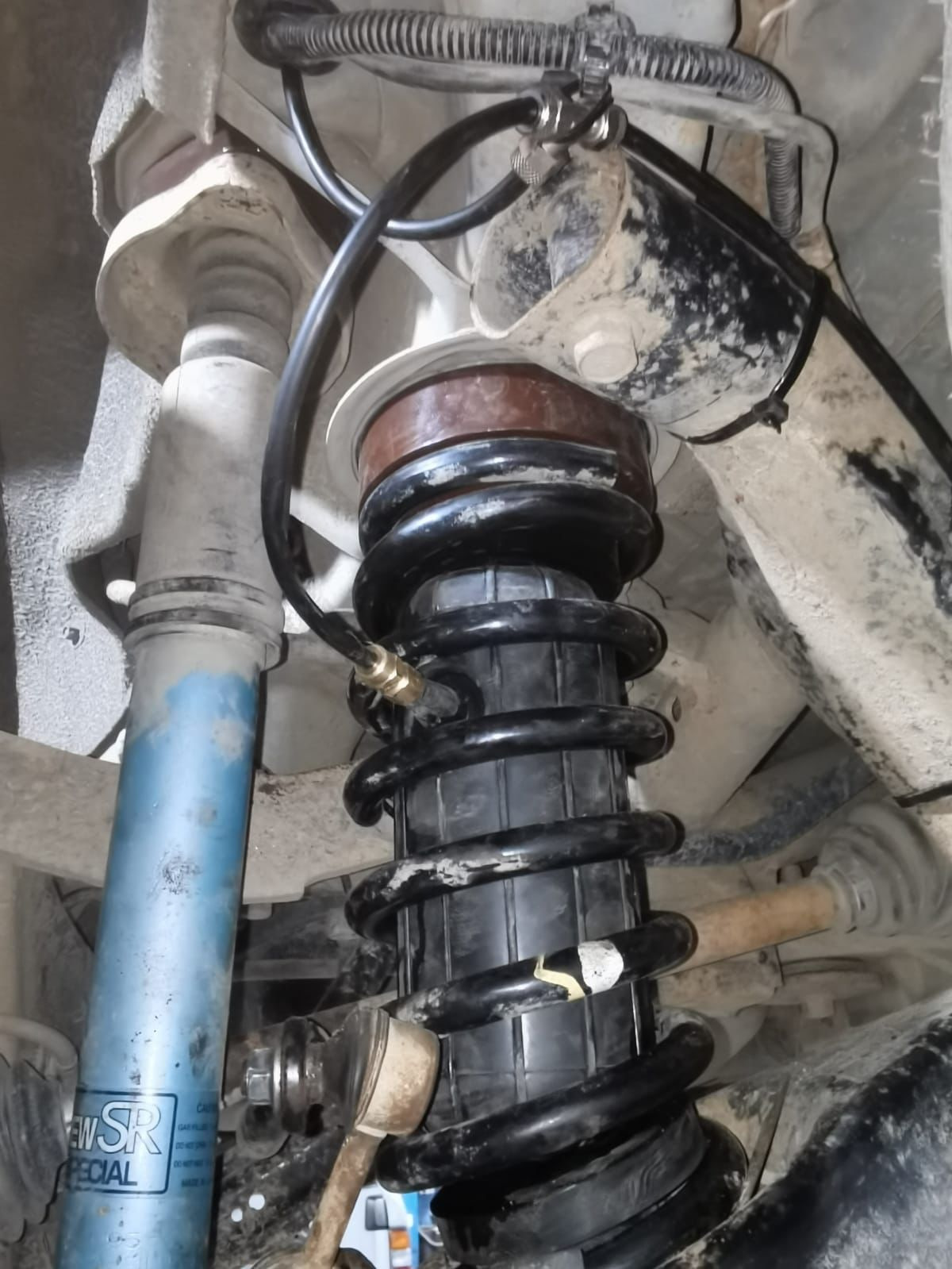

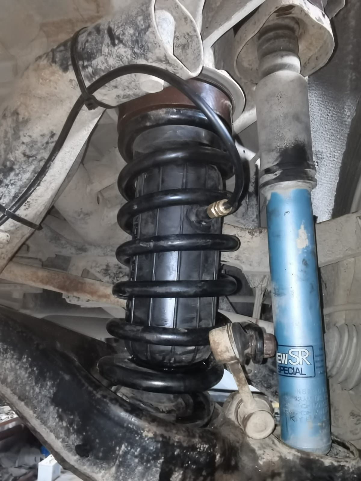

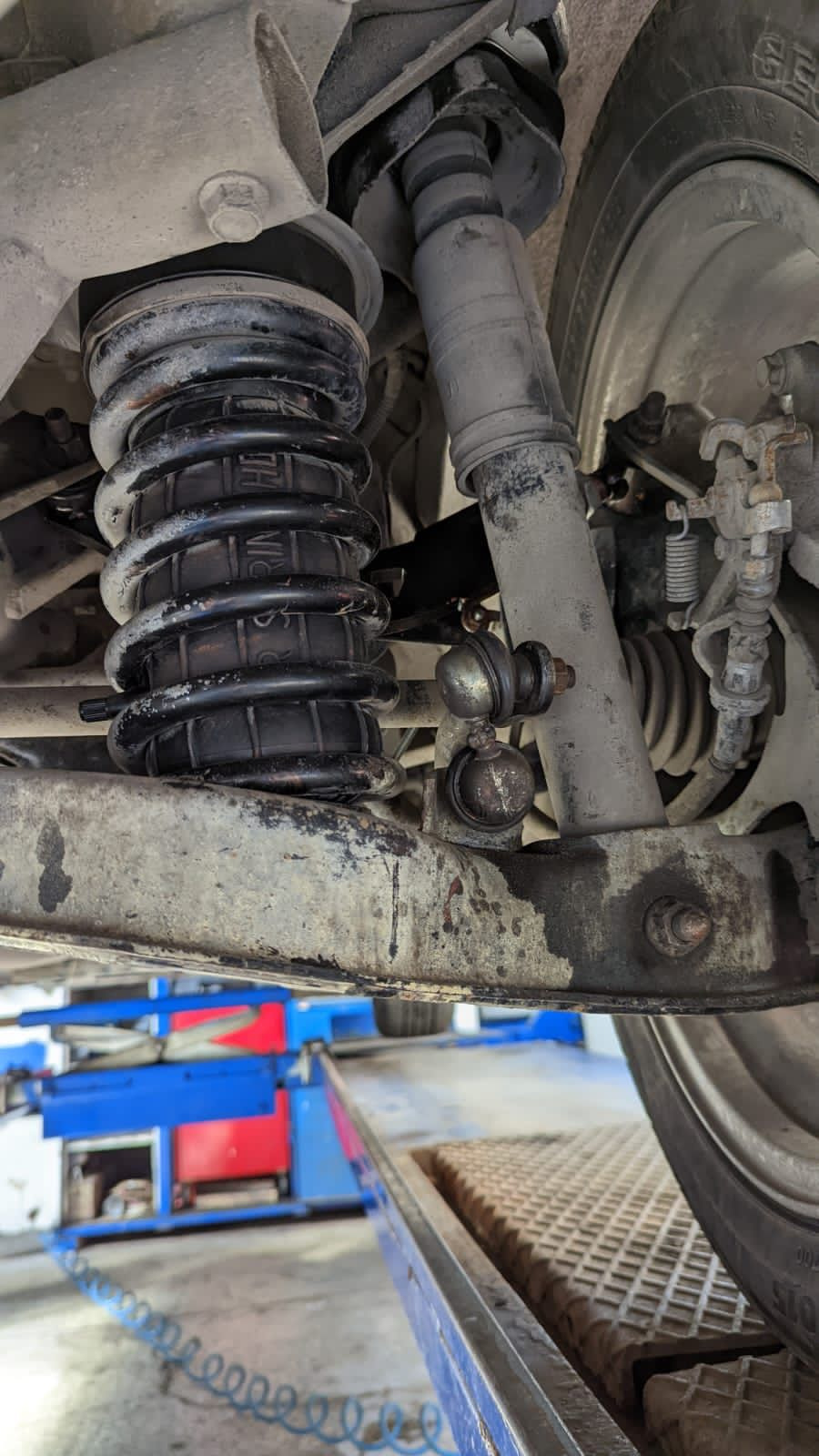

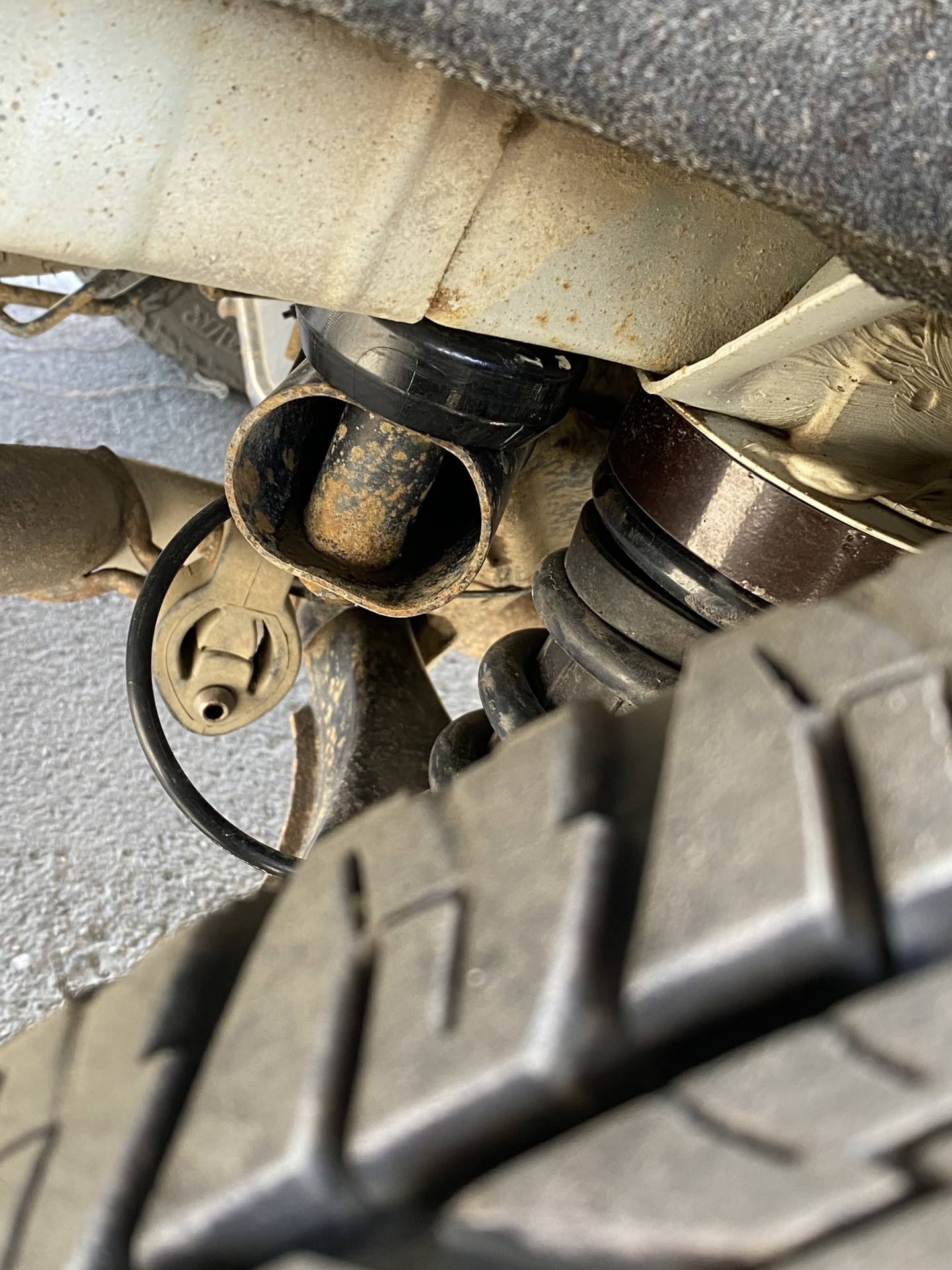

В итоге после установки баллонов, проставок, получилось так:

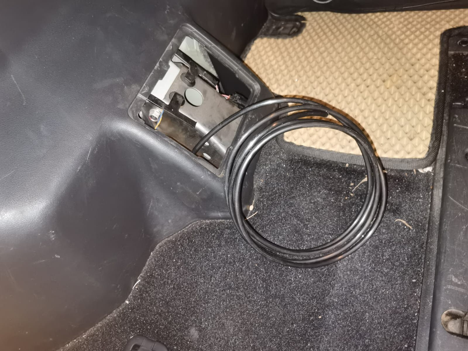

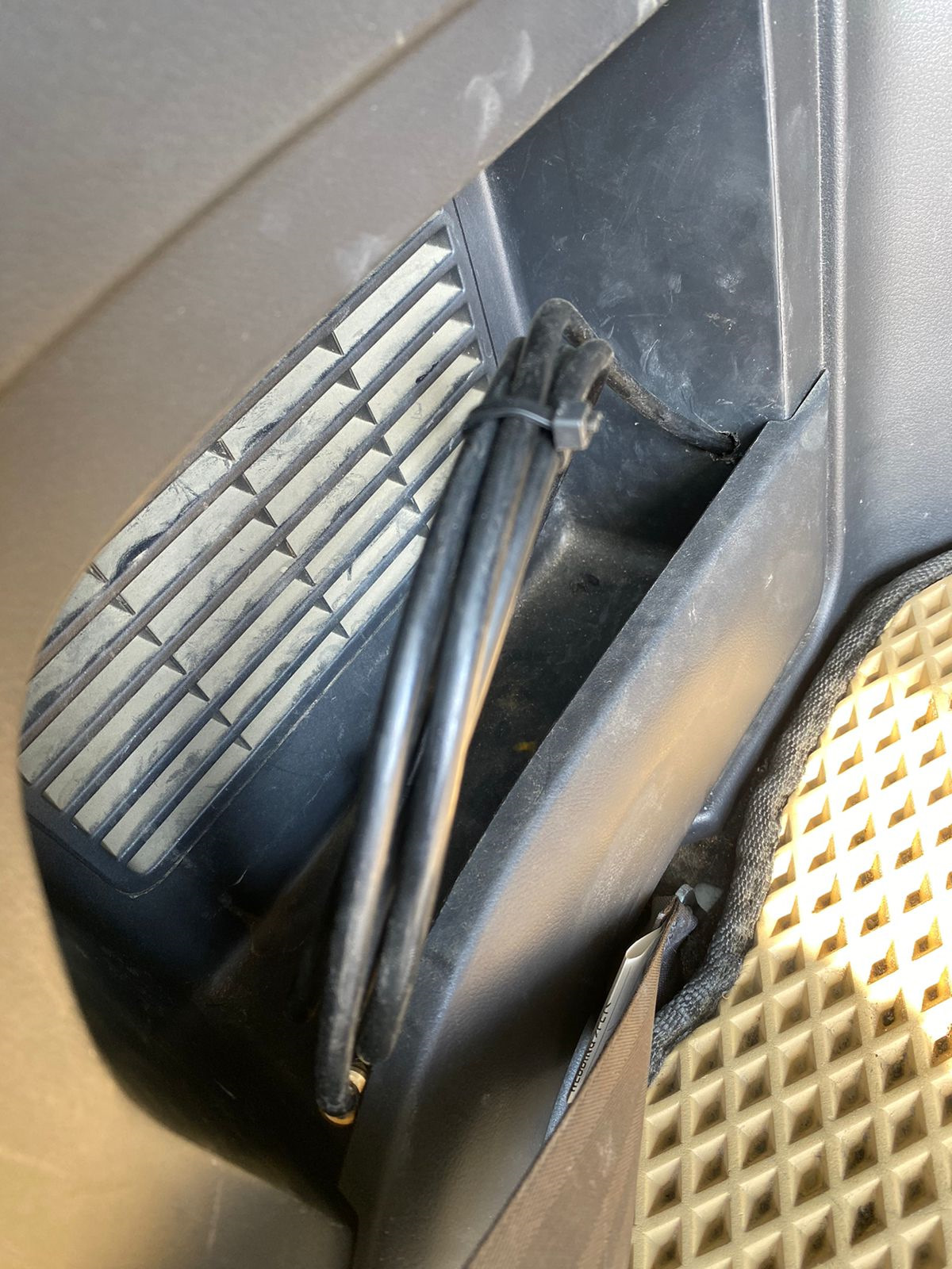

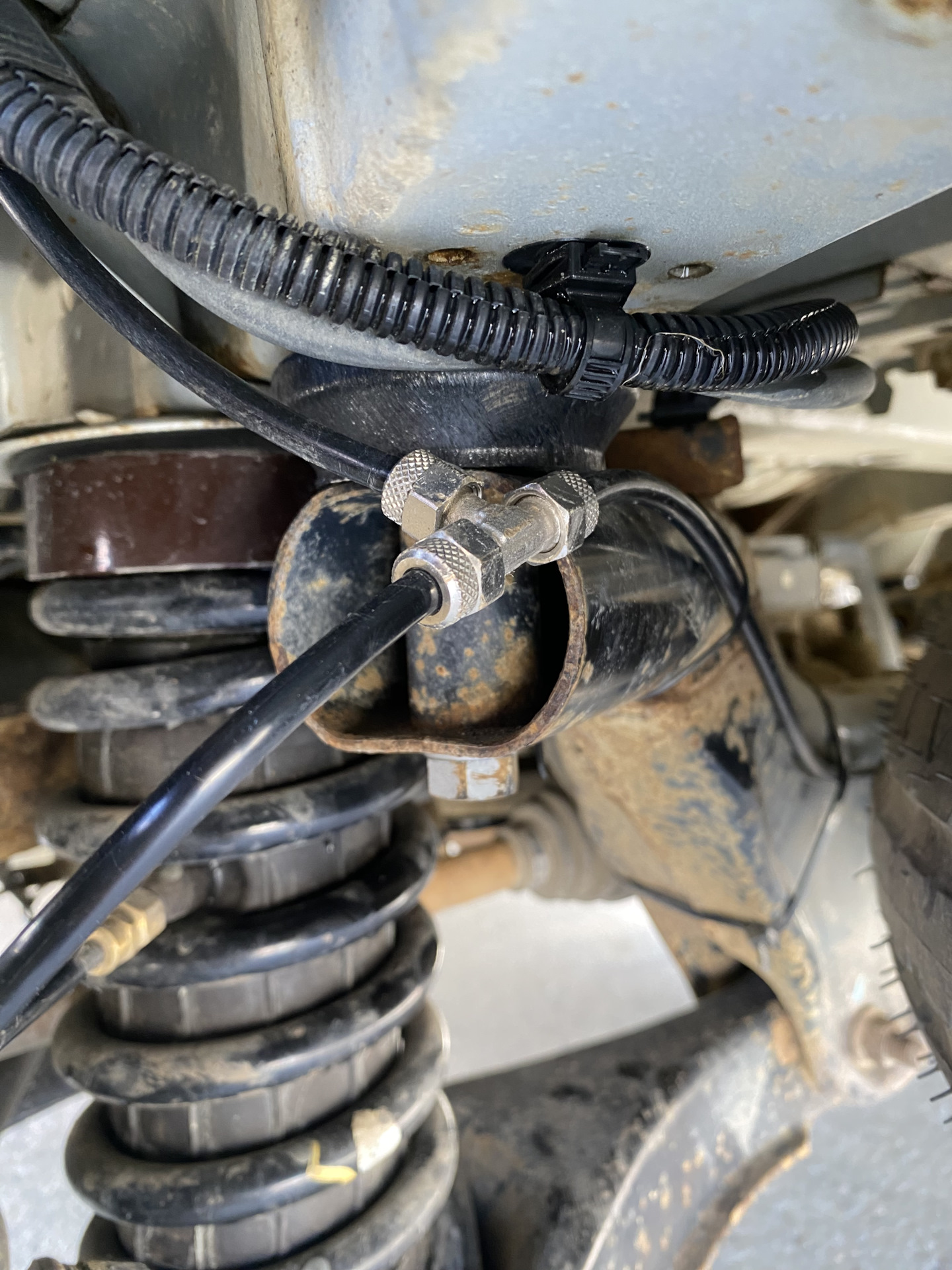

Соски выведены максимально по центру между витками. Сам тройник магистрали закреплен на кузове в районе левого амортизатора (как выяснилось позже — не лучшее решение, так как короткая полиамидная трубка от левого баллона не закреплена жёсктко, имеет подвижность при работе подвески и вылетает. Крепить желательно по центру авто, с предварительным креплением трубок от баллонов к кузову, чтобы тройник магистрали имел нулевую подвижность). Выведено всё это дело через слот левой стойки и далее, через просверленное отверстие в левом багажном кармане. Доступ туда будет даже при полностью загруженном багажнике:

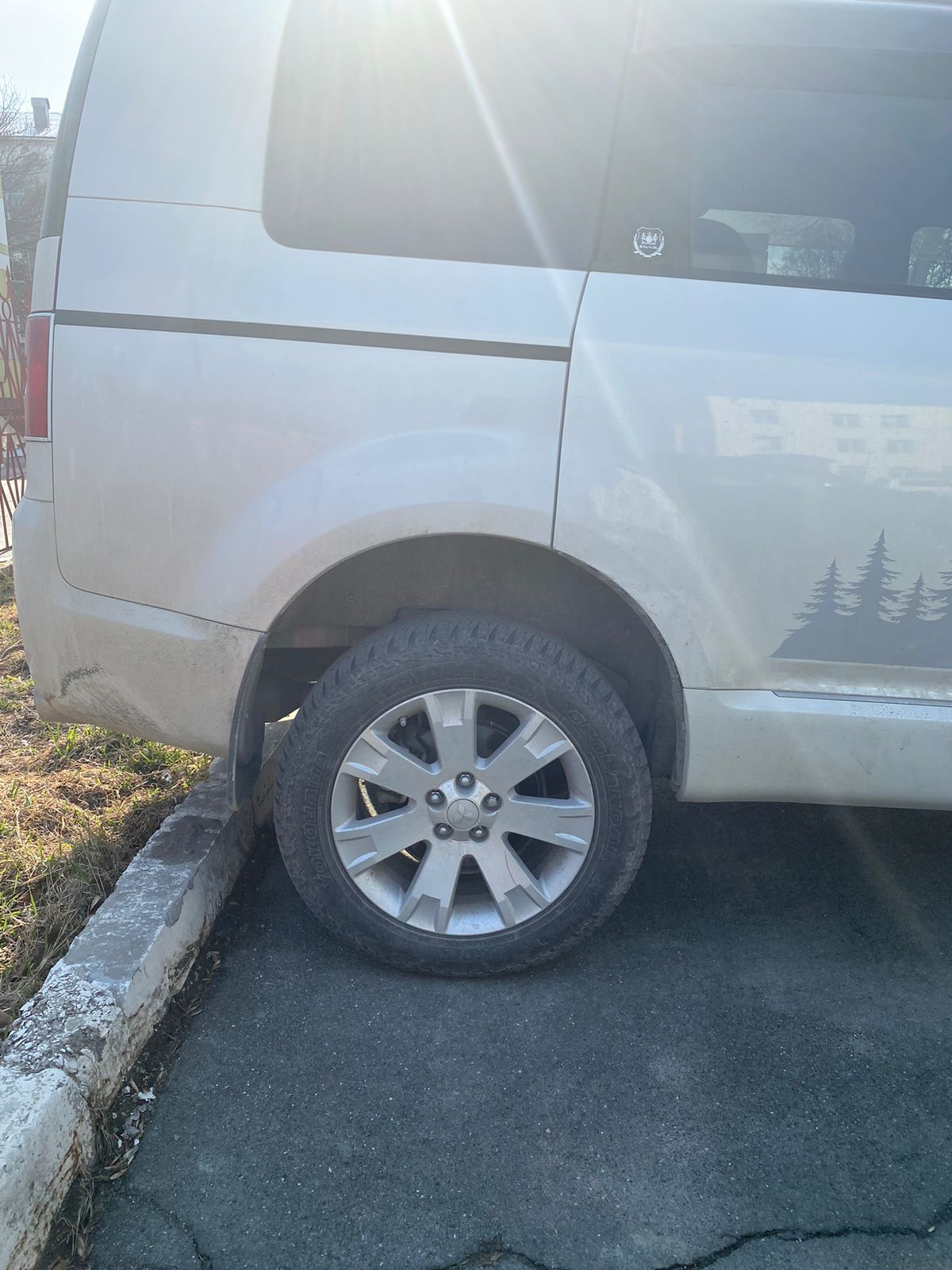

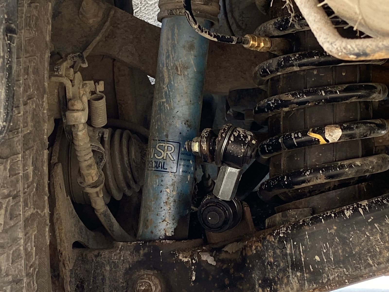

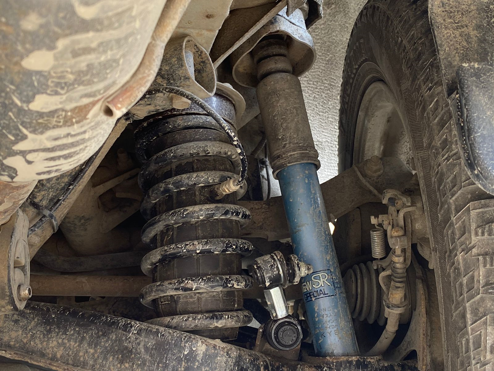

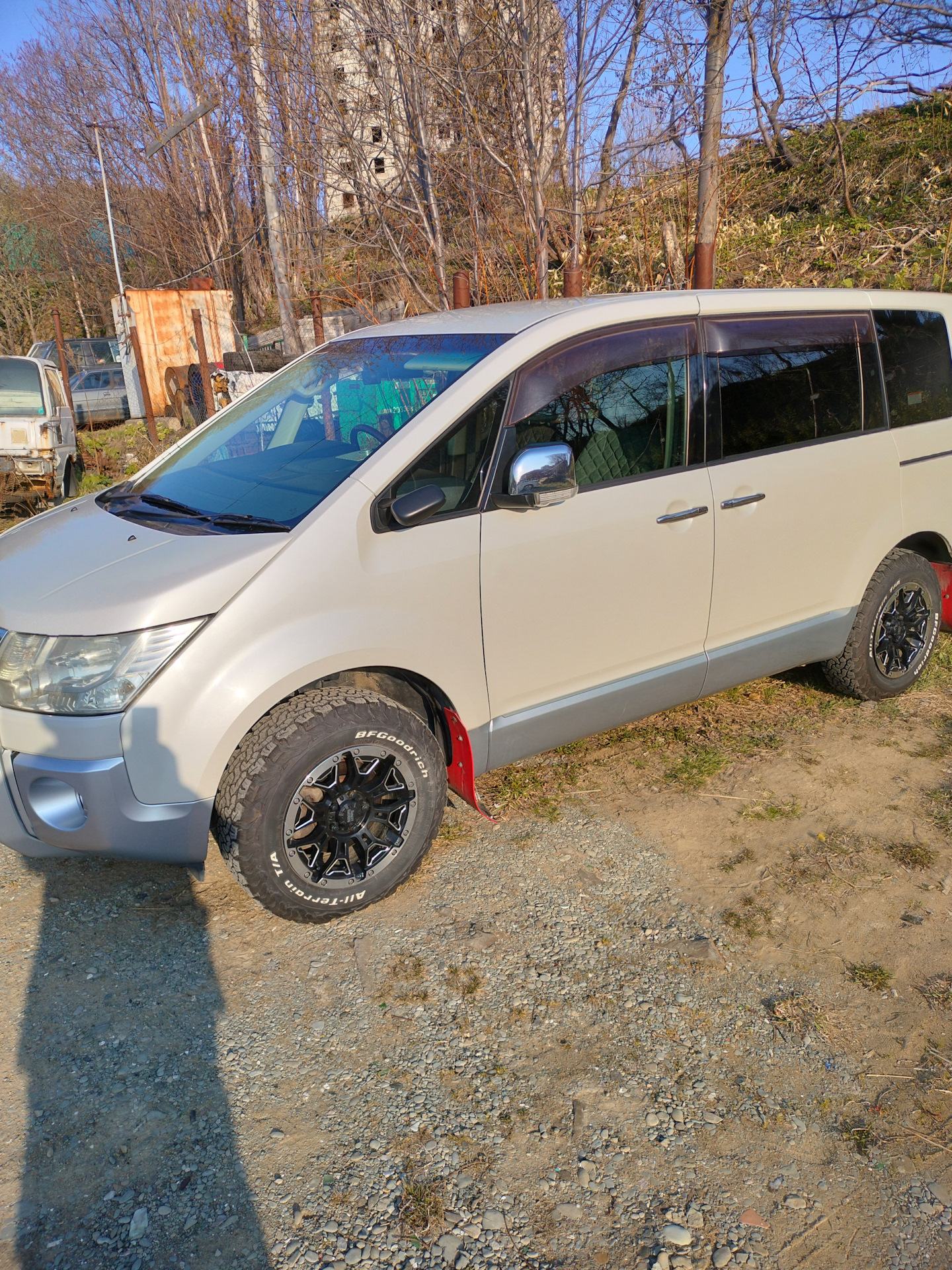

Лифт получился гораздо больше, чем я планировал (проставки над пружинами и амотризаторами +30мм). Просто напросто я не учёл, что амортизаторы Kayaba New SR Special имеют бОльший ход и длину, чем штатные аморты, и с проставками и пневмой получилось +5-6см клиренса по заду… Смотрим фото:

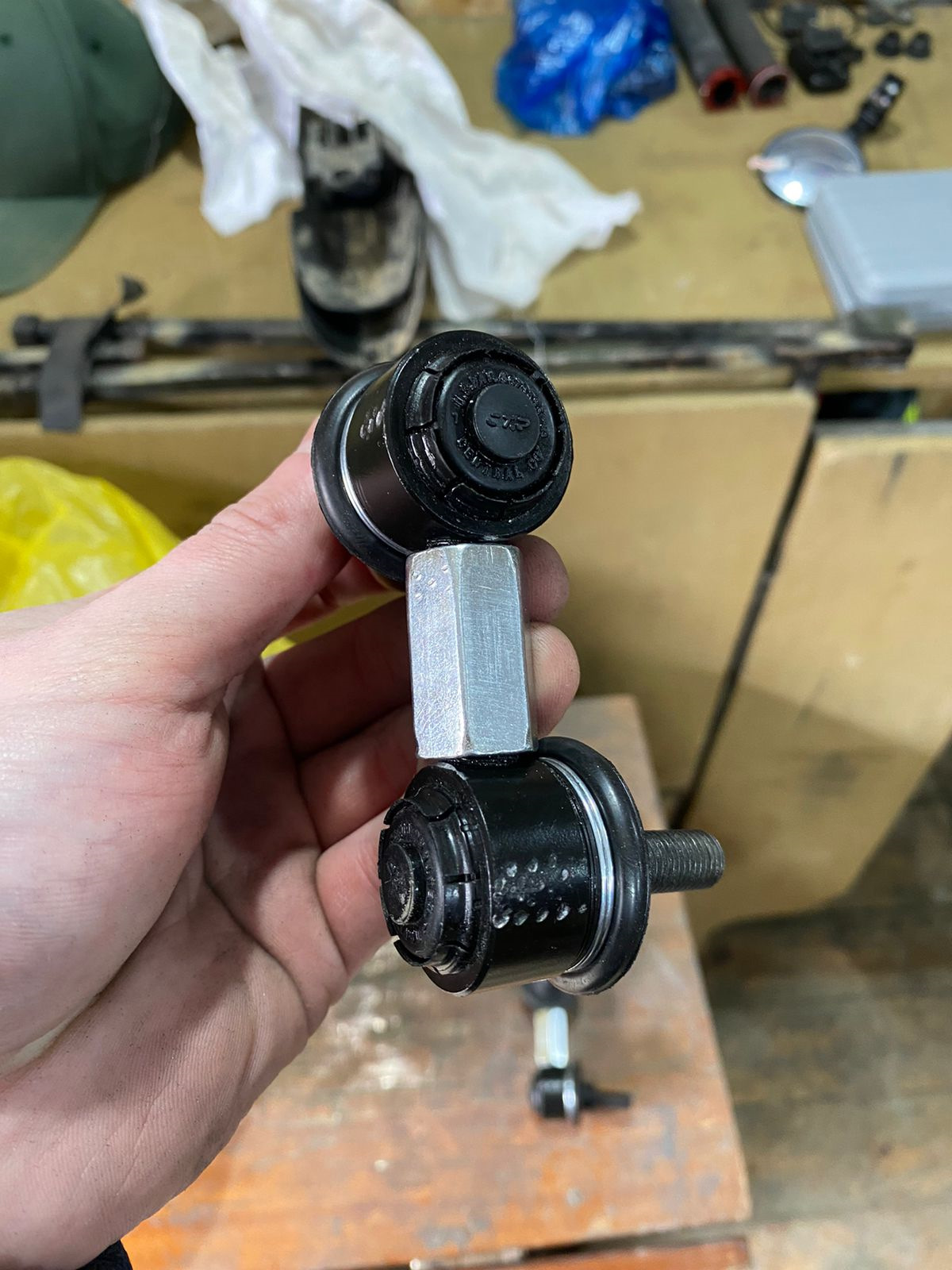

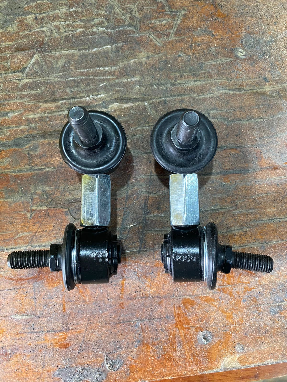

К тому же развал никак не выставить в допуск, плюс проездив далее денёк, заметил что задний стабилизатор стал ожидаемо тереть привода… ну чтож, решил пойти проверенным другими путём, и заменить задние линки укороченными, тем самым опустив немного стабилизатор ниже штоков приводов. Тем более что заводские уже устали и у них были порваны пыльники сайлентблоков.

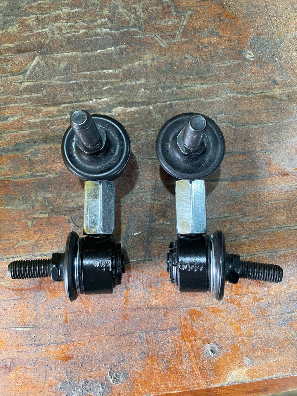

Были приобретены линки фирмы CTR, и с помощью УШМ, плашек метчиков резьбы и соединительных гаек М10 было сделано вот что:
Далее, с помощью той же УШМ, кувалды и такой-то матери, старые, ещё заводские, линки были удалены (всё делалось лёжа под неподдомкраченной машиной), и установлены мои хэнд-мэйд (у нас как, заимствованные слова ещё не запретили? =)).
Вот:
З.Ы. Чтобы не заниматься самопалом, можно установить родные линки Nissan Pathfinder, кузова R51, R51M. Судя по фото они подойдут. А по длине +/- как мои обрезанные.

Дальше тут 2 варианта: либо убирать вообще стабилизатор (пообщавшись с людьми, сделал для себя вывод, что это не особо критично), либо убирать проставки с амортизаторов. Такой огромный лифт мне в принципе не нужен, тем более что развал вообще не в допуске, так что буду делать по второму варианту, и потом дополню, к какому финальному варианту пришёл.

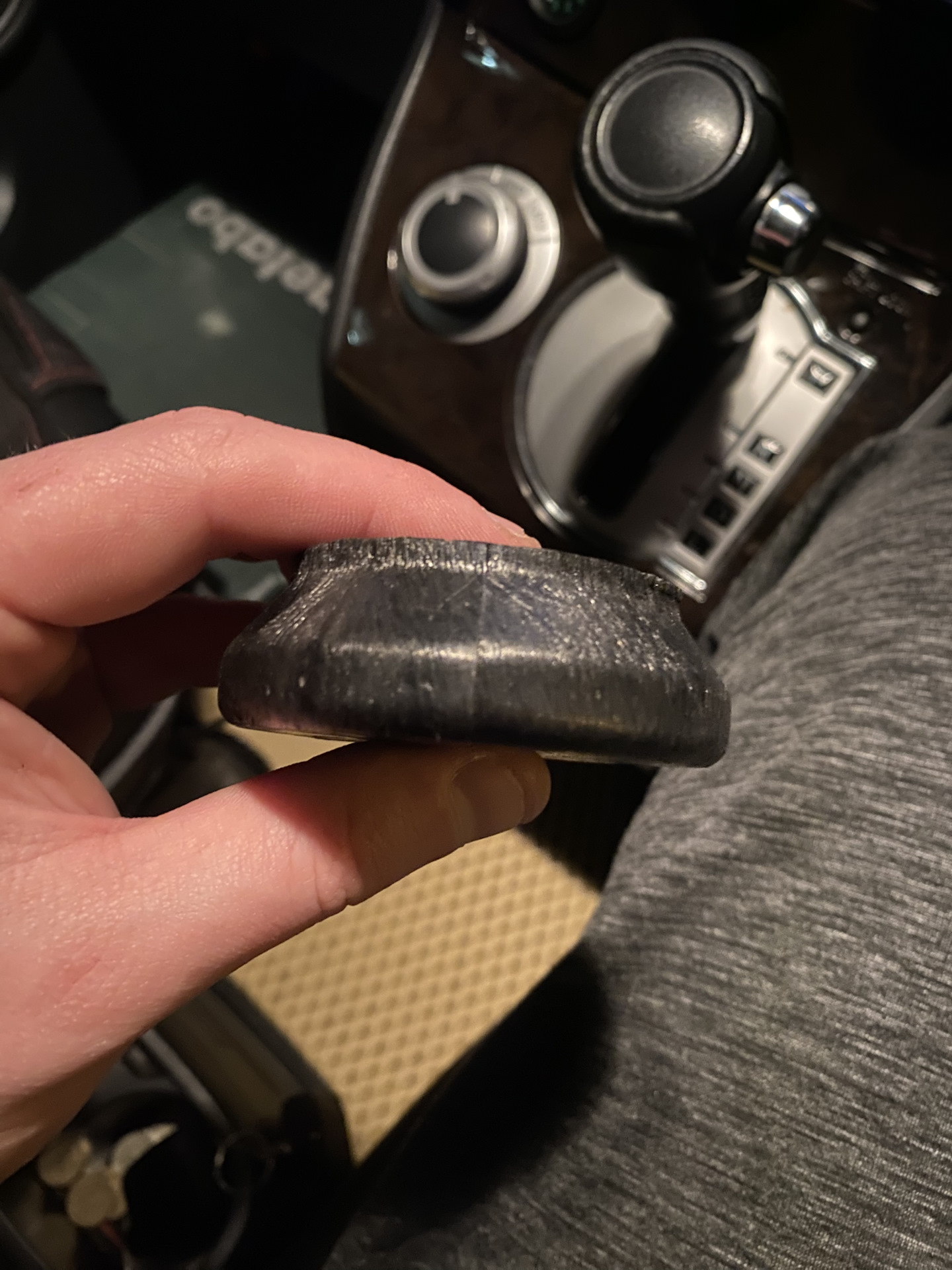

Купил капроновые, распилил на 4 штуки по 2,5см толщиной, рассверлил под 12 болты.
Так же купил тойотовские оригинальные болты М12х110 шаг резьбы 1,25 (4шт).
На сервисе установили, все проблемы ушли разом — и развал почти в зеленой зоне, и тереть привода перестало, как ни пробовал на перекос поставить ходовку.

Как человек, уже наступавший на модные грабли…скажу одну вещь) Посматривай за капролоновыми поставками подрамника. Двадцатилетний опыт езды на рамных машинах шепчет, что бодилифт правильно делается на металлических проставках, пластик же "течет" и проминается со временем, требуется постоянная протяжка … хлипкое соединение не безопасно. Удачи.
Спасибо. Пока так, может со временем заменю на металл. Там срочно нужно было что-то найти подходящее, вот и воткнул.

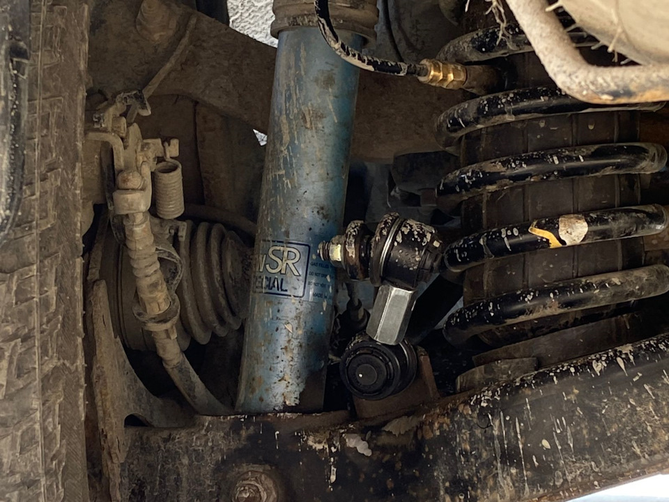

С повышением высоты подвески линьки стаба нужно делать выше
Ну и соответственно наоборот
Это справедливо для машин, у которых стаб стоит над приводами, а у нас стоит под ними, так что стаб нужно опускать. На фото пример другого деликавода, там вообще колхоз конечно, зато работает)

Слав ну не верю я что амморты дают какой либо лифт, и если убрать проставки с аммортов то высота не изменится(мое мнение) Проставки под пружинами и пружины — да
Ну будем поглядеть. Убрать проставки с амортов можно просто на домкрате, а с пружин — там делов дохрена. Я к тому же планирую убрать верхние резиновые подушки над пневмобаллонами, тоже должно эффект дать.
Не должно оставаться так на стандратных пружинах с проставками, потому что они по высоте = усиленные пружины, что стояли, так что черезмерный лифт получился тупо за счёт резиновых проставок пневмы и проставок амортов. Ну, я надеюсь, что так)
