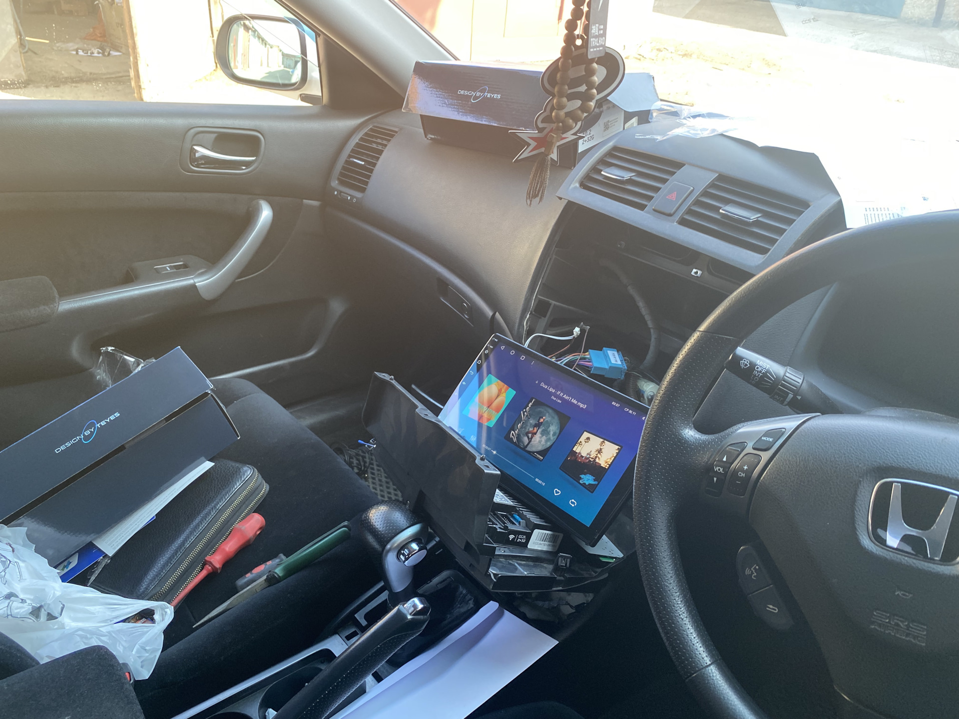

Сегодня сменил головное устройство с «Teyes CC2L Plus 2+32Gb» на «Teyes CC2 Plus 3+32Gb».
Основная причина замены — качество звука.
Еще год назад установив ГУ, купленное на авито, я был, мягко говоря «разочарован». Звук в раз 10 (!) хуже штатной системы. Качество приема радио — аналогично отвратительное.
Пересмотрев кучу тем и изучив вопрос, пришел к выводу, что варианта решения вопроса два: а) заменить встроенный усилитель; б) проверить распиновку CAN-адаптера.
Ну, а дальше, как обычно это бывает, я забил.
В принципе, возвращаться к родному «калькулятору» не было никакого желания, поэтому в течении года меня выручал YouTube.
Вчера же, пообщавшись с представителем официалов Teyes в Иркутске, я решился на покупку.
Выбор стоял между: X1, SPRO и CC2 Plus. Остановился на последнем.

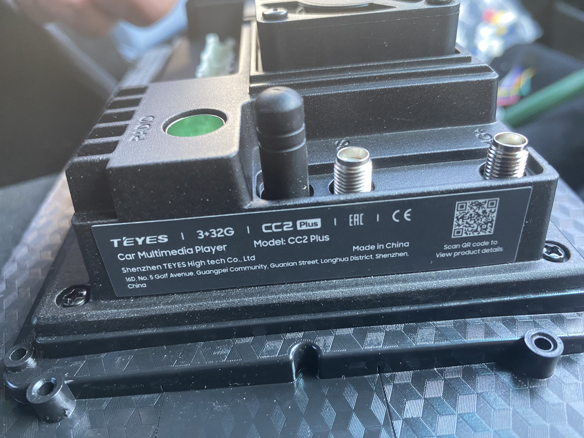

Основные отличии от предыдущей ГУ:

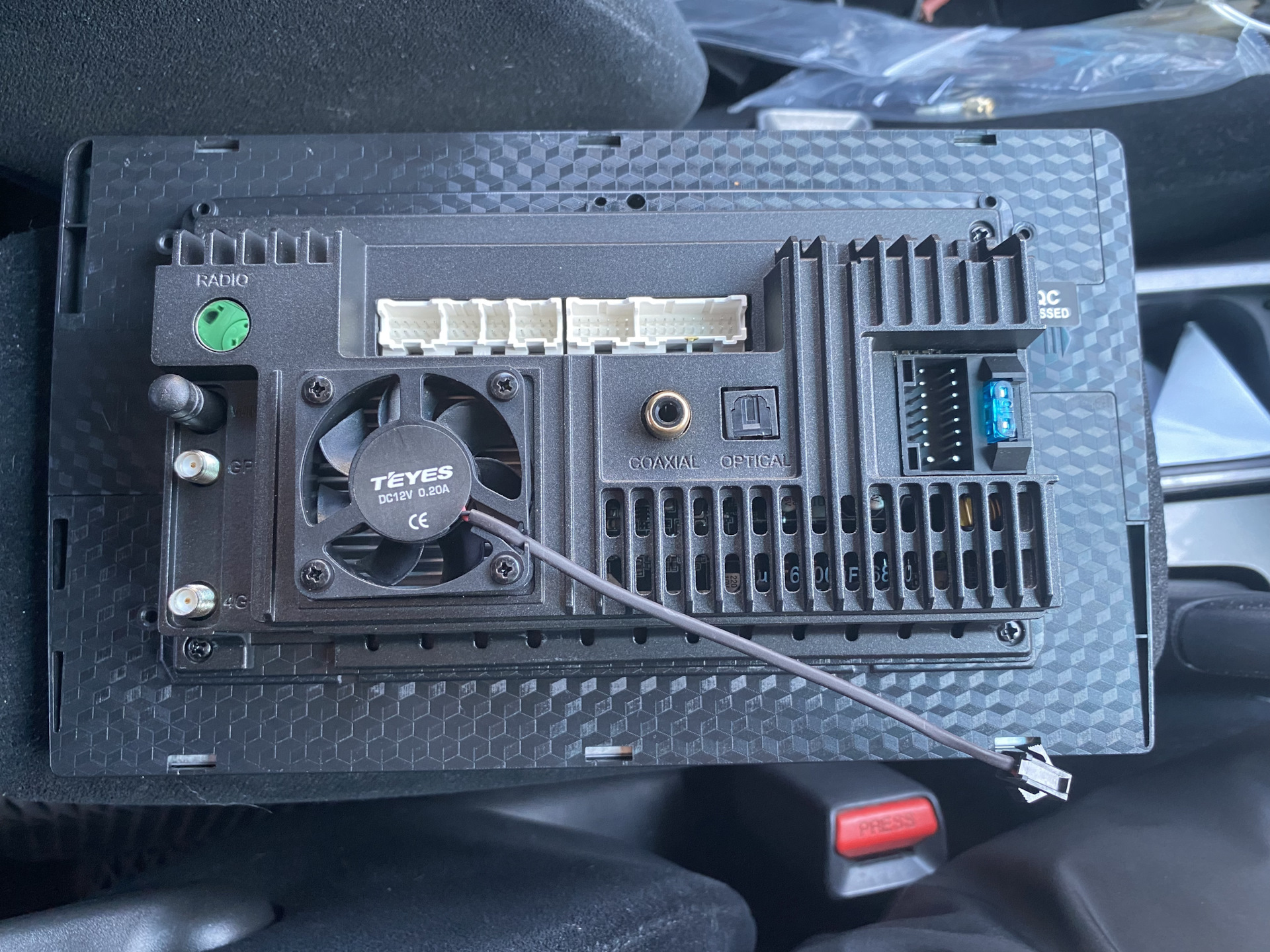

8-ядерный процессор с 3Гб оперативной памяти. Дисплей с QLED матрицей. Наличие слота под сим-карту и 4G модемом. А самое главное эта ГУ имеет звуковой процессор DSP и в ней установлен усилитель: TDA7851, которые гарантируют отличное звучание. Плюсом установлен кулер на охлаждение.

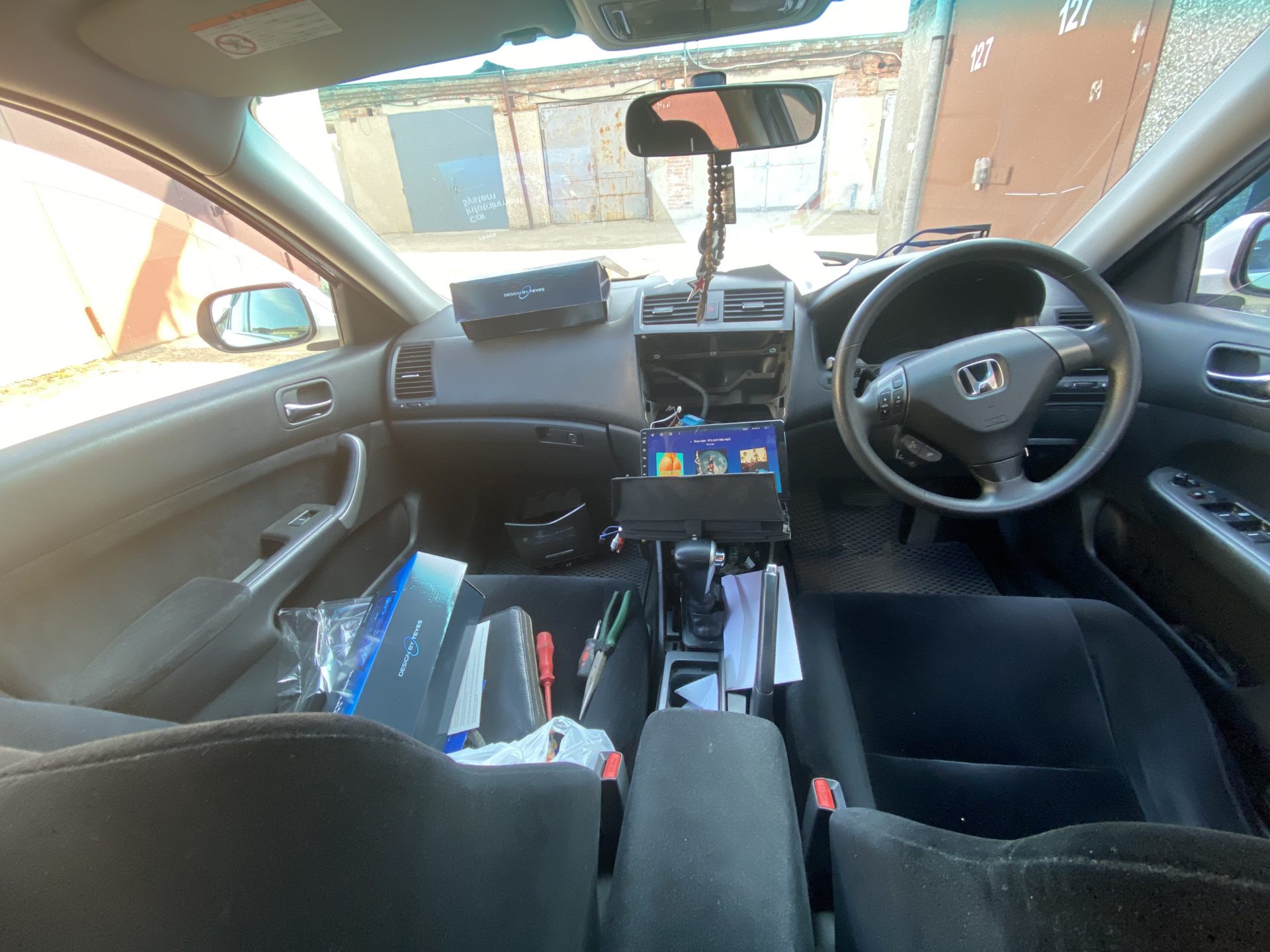

Далее, процесс установки и тестирования.
Результат превзошел все ожидания.
Я остался максимально доволен.

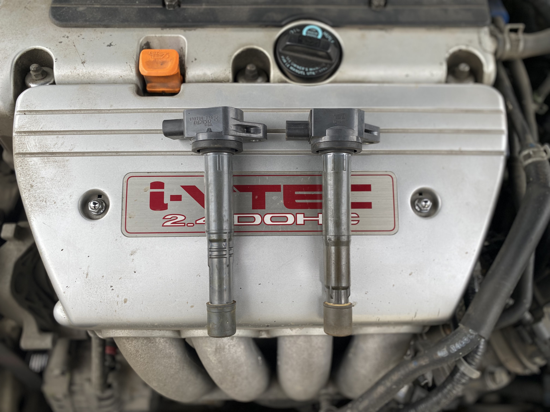

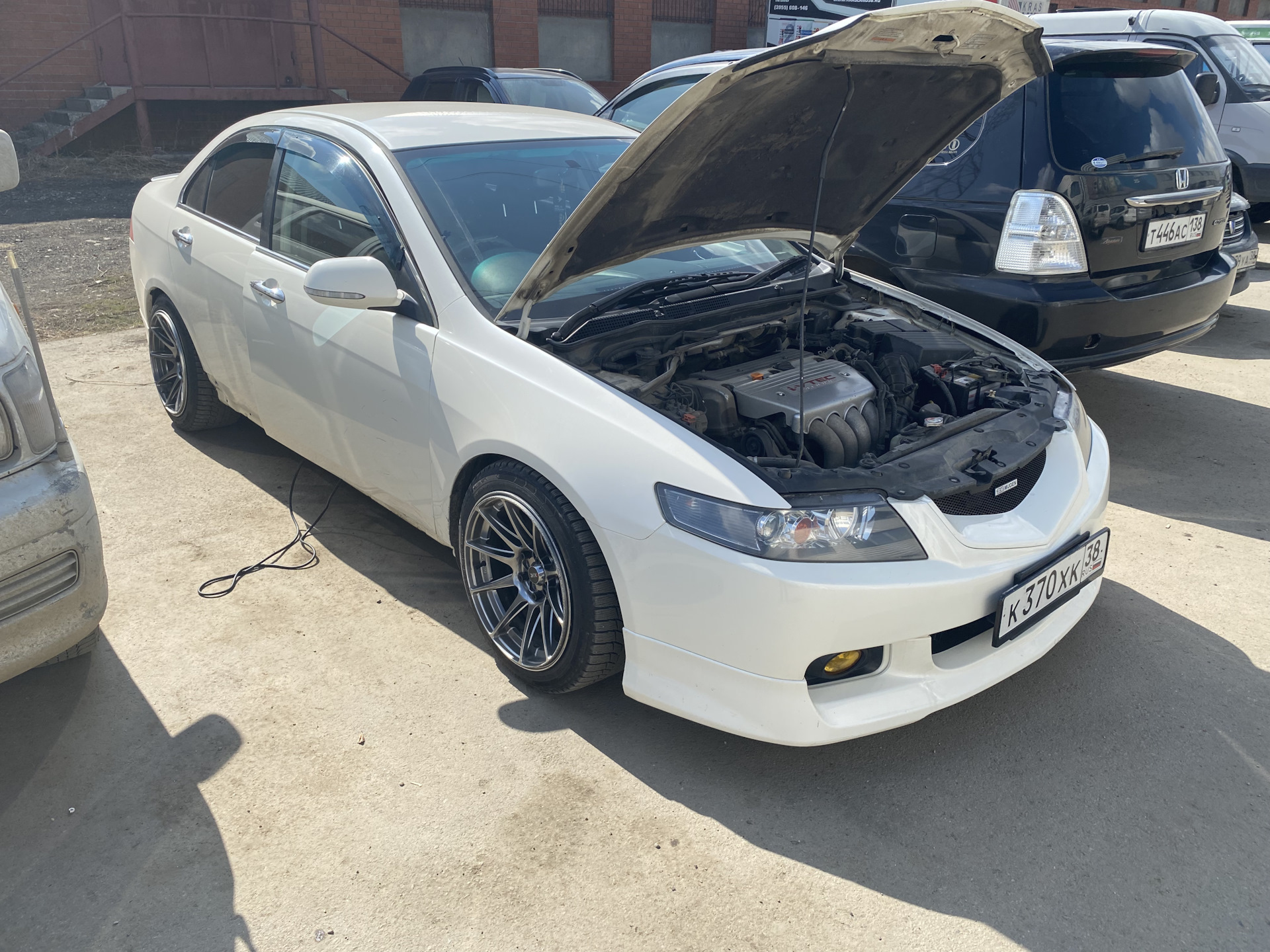

Но, видимо было бы скучно без еще одного «но», как только собрал салон, запустив мотор меня ожидал пропуск зажигания. Сняв декоративную крышку, пощелкал фишками на форсунках, определился со 2 цилиндром. После переставив катушки местами стало ясно, что катушка под замену. Оперативно пробив всех поставщиков, бренд и цена не устроили. В итоге забрал две катушки с распила (одну на запас) на местном разборе.

Как климат работает? Кондей дует? Кнопки с руля ?
Замечаний по эксплуатации не заметил
Я бы повторно такое ГУ не купил бы хоть у меня со звуком всё хорошо. Китайцам до Карозерии ещё далеко. Качество как у всего китайского.
Сколько отдал за ГУ?
22500
Подключил мультимедиу в штатные места? Ничего не допиливал
По мимо самого планшета, для установке нужно купить рамку с кнопками климата
Во как, они не редкость?)
Нет, они и на али, и на озоне, и на дроме и почти в каждом нормальном магазине по наличию
Emgee
Говорят на ресте с саб дисплеем при установке планшета такого сверху образуется зазор большой — не в курсе так это?
Сейчас есть ГУ для аккордов с навигацией, которые встают как родные
Например? Ссылкой поделишься?))
По моему оно
Смотри, что есть на AliExpress! Android 13 Qualcomm для Honda Accord 7 2003 2004 2005 2006 2007 мультимедийный автомобильный GPS плеер Видео авторадио радио ТВ навигация за 10 328,80 ₽ — уже со скидкой -47%
sl.aliexpress.ru/p?key=TYP9wGE
Говорят встают только у кого панели без саб дисплея идут у них якобы рамка воздушков шире, а на ресте из-за саб дисплея она уже получается большой зазор, не кто не вкурсе?
Emgee
Такой?
Оно
Bezymik
Так! Либо саб дисплей убирать, либо другой вариант искать. Кто-то придумывает полоску из пластика или резину в эту щель
Пипец как не продумано, а под саб найти не могу
Вот и я отказался от этой затеи. Слишком много недочетов
Bezymik
Поменяй крышку на ту которая без сабдисплея, он все равно потом работать не будет
Ещё и работать не будет, тогда уже нет) он мне нравится) ппц одни минусы
Да там одни минусы с ним, климат работает криво, температуру перестает на приборке показывать
Тогда что лучше ничего не менять?)
Меня родной устраивает и качество звука отличное, флешка есть, еще хочу блютуз заказать и все вообще огонь, что еще нужно?)
Всё, решено) оставляем👍🤝
Правая катушка оригинал, левая заменитель.
И денсо и тук идут с завода
