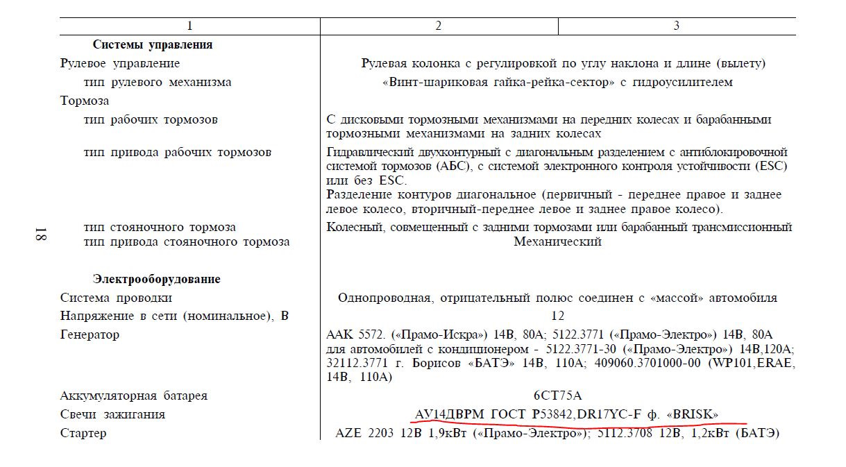

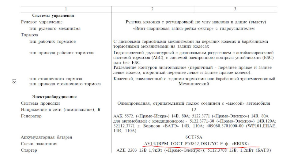

потому что допускают установку свечей без резистора.
Кто допускает? В тех.книжке только "энгельс" и бриск, и те и другие с сопротивлением.

вы упускаете тот момент, что штатные свечи на уазик уже содержат резистор. А в старых свечах на 2101 и 3151 их не ставили.

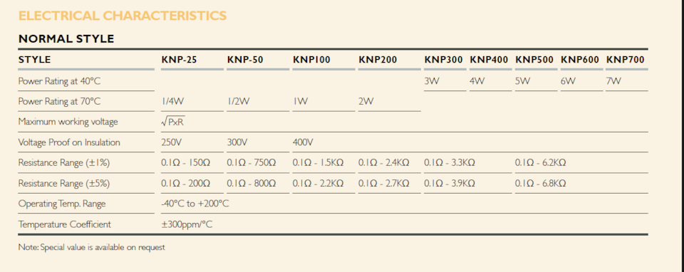

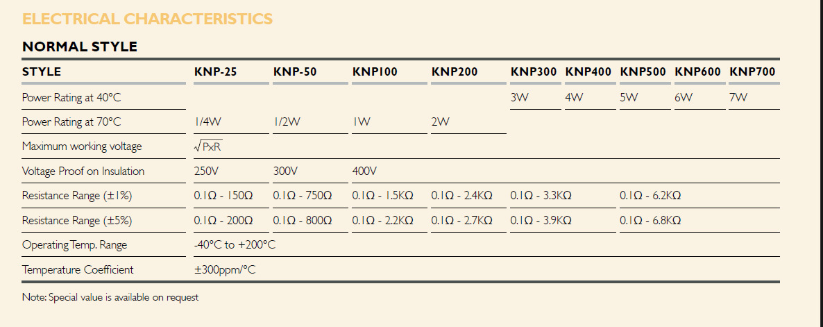

Ну резисторы из чипдипа за 21 рубль низковольные, так что хз чем они лучше.Лучше разве что прошиваться высоким напряжением будут )))) Ну главное чтобы автор доволен был, и пофиг что они не выполняют своей функции на двух десятках киловольтах приложенного напряжения)))
Вы, как специалист, смогли бы акцентировать внимание на то, что данные резисторы применяются в цепях с напряжением до 1000 вольт. В случае представленном автором решения, разряд, скорее всего, проходит по корпусу резистора так, как диэлектрическая способность данного радиоэлемента определена его назначению. Поэтому он не горит "синем пламенем", его способность рассеять мощность всего 5ват. На образование искры необходимо 50 ват. Как-то так можно мыло бы обыграть и мне было бы интересно расширить кругозор и не повторять сообществу, скорее всего, ошибочное решение, представленное автором данной заметки. Полагаю, что автор вменяем и сможет признать ошибочность, как минимум, в применяемых компонентах. Спасибо.

Помимо сопротивления у резистора есть такой параметр, как мощность.
Взял самые мощные в подходящем корпусе из тех, что были в наличии. Вроде хватает.

Ну я пробовал ставить МЛТ-1 на 1,5 кОм. Пол года на нём откатался, он даже цвет не поменял, хотя штатный превратился в уголёк. Потом вообще поменял их на отрезок провода (вроде 4 квадрата моножильный) Свечи если мне память не изменяет имеют сопротивление 5-6 кОм.
Ну у МЛТ-1 предельное напряжение 200 вольт, на 20кв его просто прошивало.ПОэтому и не почернел, весь ток мимо основного сопротивления тек )))
А штатные резисторы специальной выскоквольтной серии.
Ну не знаю, штатные проволочные, намотка довольно плотная, они тоже между витков могут прошиваться. У меня штатный прогорел и всё равно цилиндр работал.
ну вы не знаете, а я вам говорю.Штатные резисторы из высоковольтовой серии С5-52, до 30 кВ, а то говно что поставили вы на 200 В, а то что поставил ТС на 400В.То что вам кажется что намотка плотная абсолютно никак не соотносится с теми изоляционными материалами что применяются при изготовлении резисторов
