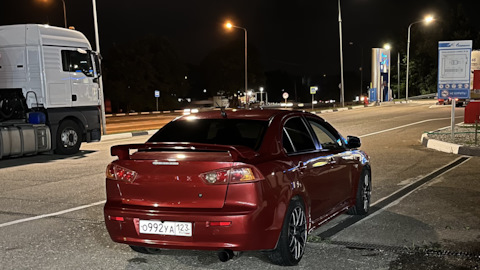

Стоят у меня сейчас диски 18 радиус. Все в круг одной ширины 8j с резиной 225/40. Ничего не чиркает даже при полном салоне. Минус дисков — литьё. Они уже устали. Спускают. В последнее время прям стало проблемой для меня это.
Появился вариант забрать у друга с его прошлого лансера 1.8 кованные 18 разноширокие. Перед 8j 225/40, а зад 9j 255/35. Отдает с резиной мишлен пилот. Остаток протектора мне с моей эксплуатацией на 2 лета.

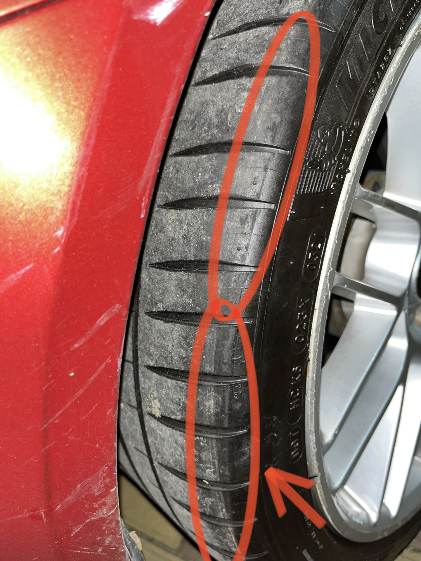

Цена хорошая. Почему не забираю — цепляют заднее крыло. В машине колёса 4шт и пассажир впереди. В поворотах и при резких движениях внутренний край крыла режет резину. Даже на обычных скоростях без хасанства.
Вопрос — забирать их или нет?
Есть смысл менять пружины, арки прокатать. Может автобафферы. Или просто не вариант и всё? 1.8 Лансер выше был. 165мм клиренс. И там не цепляло. У меня 150мм. Если не ошибаюсь перед 8j, а зад 9j на тех, что цепляют. Мои были все четыре в круг 8j.
Может владеет кто инфой? У меня времени подумать полчаса. Вернуть или оставить себе.

У тебя же на ковке — 9j, но ты не написал вылет, хотя это более важный параметр для определения "будет шоркать или нет" :)
Вот к примеру: у меня сейчас 8j ET30, резя кстати 215 шириной и стоит ни разу не домиком, (видел ты где-то выше удивлялся этому), так вот, если бы ты купил скажем 9j, но с вылетом ЕТ48 — такой диск встал бы даже глубже в арке, чем мой 8j ET30.
PS. Я кстати, тоже под свои диски арку немного раскатал, с резей 215 сзади цепляло слегка, (а с зимней 205ой уже нет).

Арку раскатать по человечески и хватит. Мы колхозно палкой чуть-чуть внутри металл поджали вверх и уже эффект огромный был. А если у мастеров на ровных руках, то вообще будет шик.

Пишу спустя пару часов — диски я взял. Палкой подогнули металл внутри арки и перестало в поворотах цеплять. Цепляет если завалить жестко в поворот или в машине будет 3+ человек и поворот не затяжной, а резкий. Поменяю пружины или поставлю резинки под чашки стоек. Но диски забрал. Ковка есть ковка. Литья мне с головой хватило. Но прошлые диски мне нравились больше. Эти нужно в черный красить.

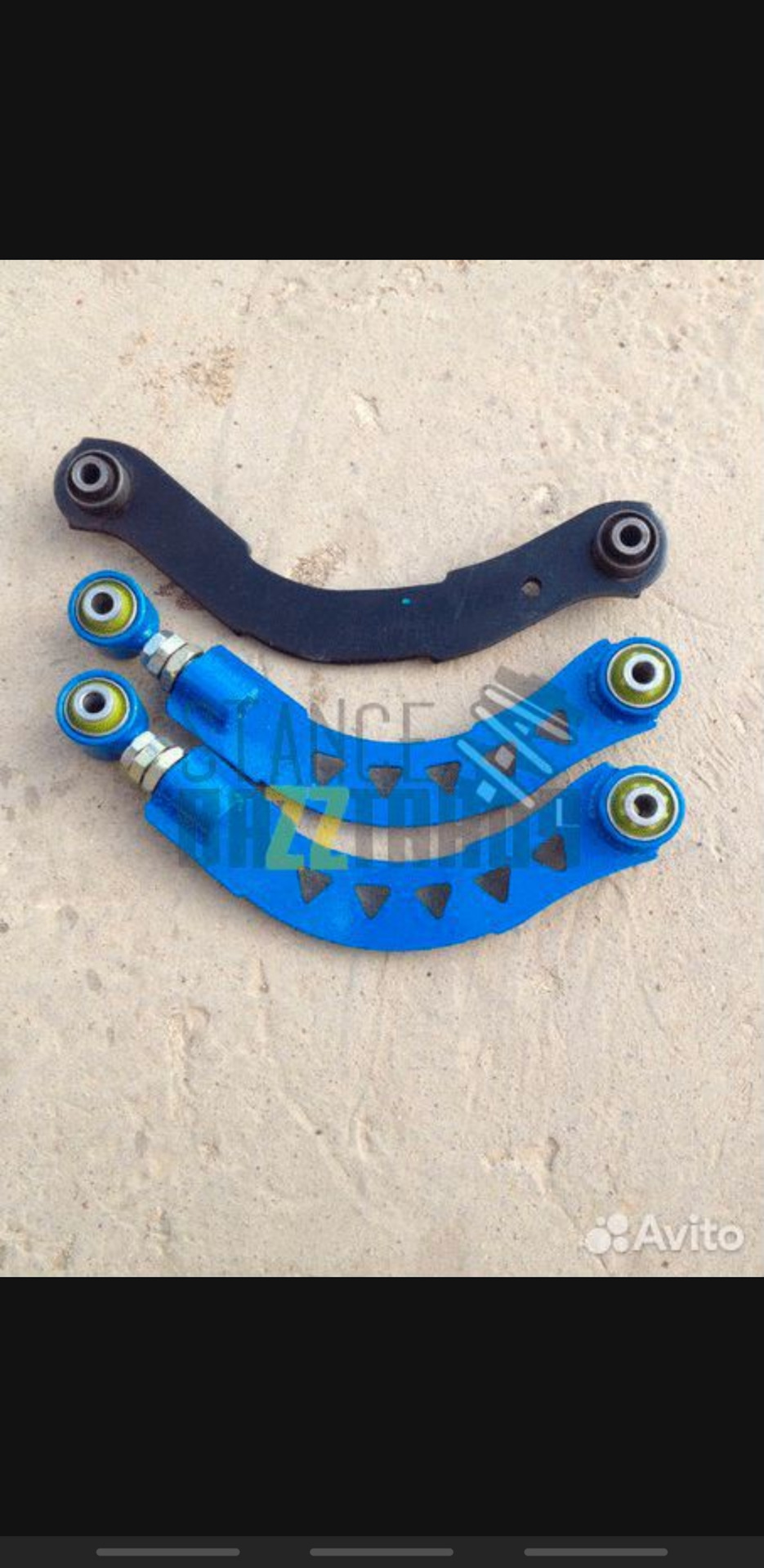

Я решил эту проблему установкой регулируемых рычагов. Задевало задним левым, развал там был -0,6°, заднее правое не задевало так как там развал был -1°, поставил рычаги и развал установил на обоих — 1,5°. Можно еще вместо рычагов установить болты эксцентриковые.
Скок стоят? Надёжно? Есть фото как выглядят установленные ?
Фото попозже могу сделать, здесь на драйве можно найти отзывы кто устанавливал, я только 2 недели еще езжу с ними, стоят около 7000₽ на авито.

Есть специальный инструмент. Снимается колесо ставится на ступицу. Два конусообразных валика зажимают крыло и по твоей настройке загибают внутренний металл внутрь или вытягивают край наружу.
Мы по колхозному сделали просто проверить. Во-первых там не видно будет косяки, так как край внутри арки, а во вторых было всего полчаса подумать. Просто деревянную палку вставили, упёрли в резину и давили вверх, а я ехал на холостых вперед и назад по чуть-чуть. По итогу внутри металл согнули внутрь и перестало цеплять. Цепляет ток если жестко завалить поворот или налететь в повороте на яму.
