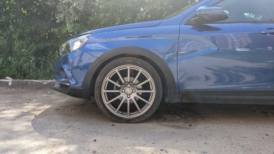

Всем привет! Продолжаю серию экспериментов и поисков идеальной по сочетанию различных параметров подвески, в частности пружин.
Ранее в этой серии была описана установка:
Plaza sport(-30)+Eibach sportline а затем замена пружин eibach prokit версии для седана
Сейчас по прошествии времени можно сказать что это были две крайности:
— eibach sportline: ориентированная на наилучшую управляемость пружина, полное отсутствие крена.
Довольно жесткая, но не до безумия, можно ездить без проблем в повседневном режиме на колесах до 17 дюймов, на 18 уже начинает доставлять дискомфорт.
Дает красивое занижение -40, но сзади из-за накладок расширения кросс обвеса смотрится просевшей, нужны проставки пружин +20 для выравнивания по аркам
— eibach prokit: ориентирована на наибольший комфорт, после sportline ощущение что едешь на мягкой перине. Неровности и кочки проглатываются бесшумно, ход амортизатора становится полным, так что чаще пробивает в отбойники. Крены и раскачка гораздо более выражены. Такое ощущение что эта комбинация даже мягче стоковой кросс подвески, при этом нет чрезмерной задранности.
Занижение уже не так привлекательно: впереди заметно больше расстояние над колесом нежели по сторонам, сзади (в моей версии пружин для седана, тк sw перестали производить) идет полное проседание, без проставок под пружины, пустая машина опускала арки вокруг колёс. Пружины практически полностью постоянно сзади сжаты, проставки пружин +20 для этого варианта необходимы.
Как видно оба варианта имеют свои плюсы и минусы, хотелось найти чтото среднее: хорошее занижение и управляемость как на sportline и при этом по комфорту более приближенное к prokit… Вариантов осталось немного, т.к. технорессор, gt-pro и пиленый сток не участвуют в гонке, решил попробовать последний вариант — оригинальные пружины с весты спорт.
Начал их искать еще год назад сначала по объявлениям, месяц нигде не выскакивало вариантов, заказал на careparts, там нет в наличии, под заказ и неизвестный срок ожидания. потом поискал по артикулам на разных магазинах запчастей и нашел наиболее оптимальный вариант на емекс, тогда вышло около 21 тр за весь комплект
Как их менять расписывать не буду, только стоит добавить одно замечание по поводу ранее опубликованного видео с заменой передних пружин без стяжек. Решил его еще раз опробовать и слева все прошло просто и быстро, а вот справа оказалось что для того чтобы все наживить высоты недостаточно. Хорошо что был второй домкрат, им снизу пришлось толкать аморт для того чтобы вставить болты в поворотный кулак, если ктото захочет также, сами решайте что будет проще)
Сзади как и на других пружинах чуда не произошло и когда пружина "уселась", накладка арки стала визуально накрывать просвет над колесом больше чем спереди, также заметил что натерта резина на боковой части, хотя в статической проверке наездом на бордюр показывало что достаточный зазор имеется. (колесо 18*225*40 8j ET45 + 5мм пластина, стоковый развал) поэтому тоже закинул проставки пружин +20 сверху. но их многовато, а варианта +15 или +10 как-то не нашел, надо заказать выточить по хорошему
Ну и самое главное: ожидаемый результат достигнут, для себя сделал вывод что пружины веста спорт как раз что-то среднее и компромиссное между красными и черными ейбахами: хорошее занижение как на красных, и побольше комфорта, конечно не как на черных, но уже приемлемо.
Приемлемо до такой степени что уже на этой конфигурации я проездил почти год и мыслей поменять еще раз не возникало. Хотя все пружины что были до сих пор лежат на всякий случай, иногда с теплом вспоминая насколько мягко было на prokit)
(все описанные мнения субъективны и могут отличаться в зависимости от ваших личных предпочтений)
До скорых встреч и пусть ваша подвеска вас также полностью устраивает!

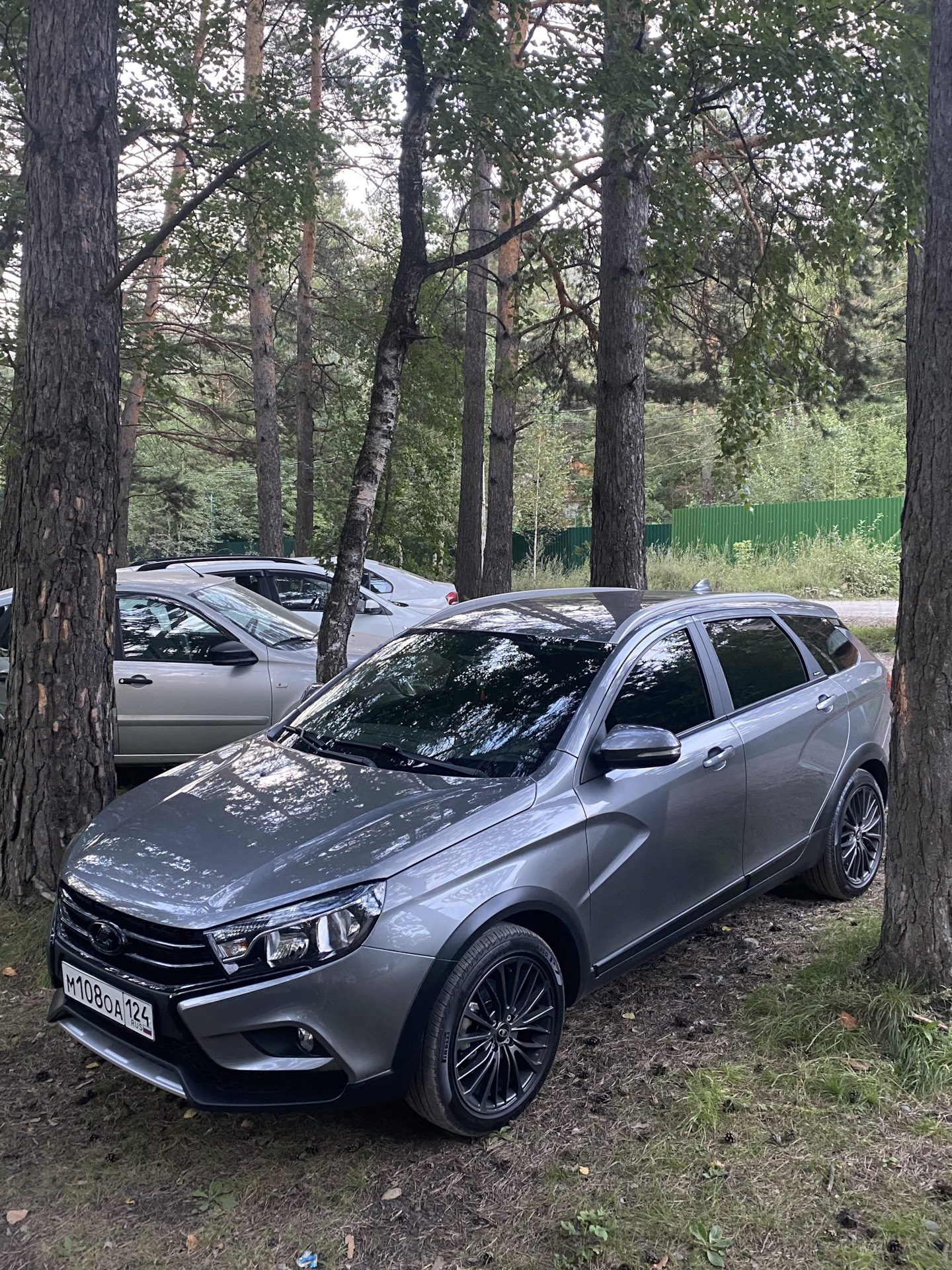

Пружины от седана, амортизаторы Веста Спорт. Управляемость супер и стабильность машины на скорости свыше 150.Но, всегда есть Но, проходит стыки, рельсы трещины с приличной долбежкой, интересный факт настройки, при въезде на "лежак" мягко и плавно, съезд с " лежака" уже с ударом об асфальт. То есть отбой аморта распущен для постоянного контакта с дорогой, если дорога с зернистым асфльтом, то ощущается он сильнее в салоне, чем на Асоми Спорт, как доп.вибрации и звук. Если по трассе проехать со скоростью больше 120, от примерно 50 км. и больше то ощущаешь еще больше выше описанных симптомов, таковые сохраняются и в городе сразу после съезда с трассы до определенного времени. Потом становятся, как я описал выше. Сделано так специально, или так получилось потому что получилось так, неизвестно мне пока. Но такое поведение мне не понравилось. Единственно чем мне они понравились — это нет бубнения на плохой дороге, когда двигаешься в городских дворах. Что на Асоми Спорт просто "вымораживало", за то Асоми на трассе по управлению похуже, но по комфорту просто сто очков впереди, чем больше едешь, тем комфортнее и тише на них становится. Вот нельзя как-то объединить характеристики и получился приличный аморт по ощущениям и управляемости.
Добрый день! Поделюсь своим конфигом, перед пружины веста спорт и амортизатор от седана, зад пружины от седана, амортизатор сток, до этого стояли пружины эйбах для св, из за накладок корма визуально была ниже, проставки не хотел ставить, поэтому пришлось извращаться :)
Как то слишком высоко жопа для седановских пружин, у меня на усиленных техноресорах задних для св кросса жопа как будто ниже

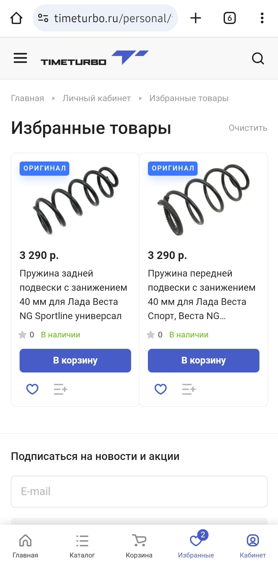

привет. подскажи какого поколения у тебя стоят пружины? от спорта или спортлайна?
нашел в таймтурбо пружины, созвонился, ответили, что у них только спортлайн версия. еще к тому же менеджер сказал, что без допиливания одного витка сверху не встанут на стойку весты св кросс 18г.
но если бы была версия пружин обычного спорта, то встала бы без болгарки
что думаешь по поводу его слов? на драйве никто не указывает какой версии пружины у них стоят на весте дорест
Привет! У меня от спорта, в 2013 году они еще были. Сейчас только спортлайн, они ничем кроме +10 высоты от предыдущих не отличаются. Про стойки это бред какой-то сказал менеджер мне кажется. На кросс амортах отличается только высота установки чашки, но это низ пружины, в верхней части то что, там опоры одинаковые у всех.
услышал, спасибо.

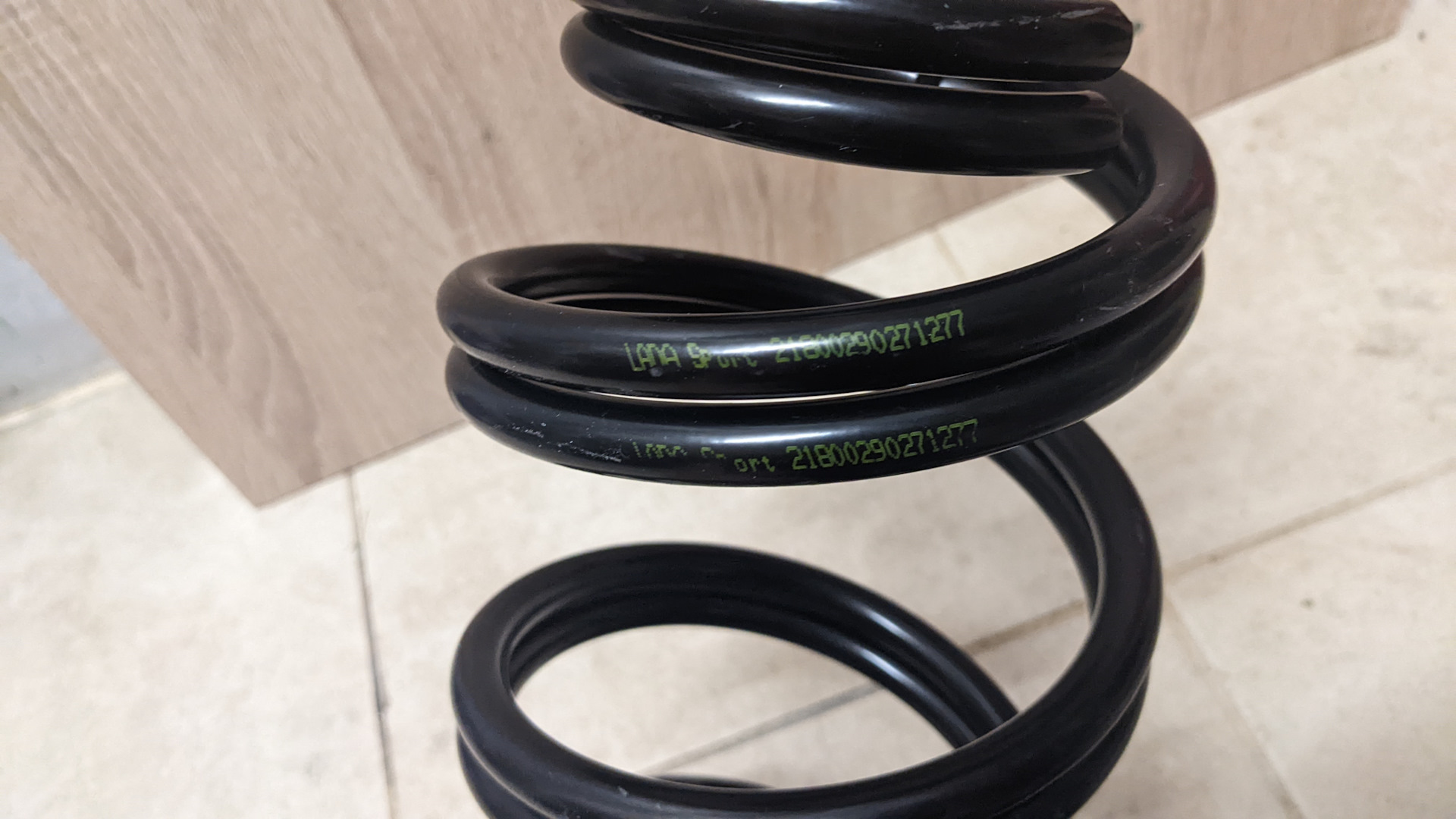

Тоже сейчас рассматриваю пружины от спорта, но ничего по ним не понятно. Где то пишут, что перед -40, зад -30, где то -40 на -20, а где то и -30 на -30.
Все там понятно, миллион установок и замеров есть здесь на драйве. Посадка зависит не только от пружин. Также надо учитывать что пружин спорта уже давно нет, только спортлайн, они выше
В продаже нашёл задние пружины Веста спортлайн sw интересно в чём отличие от спортлайн седан
У меня уже лежат такие) должны быть выше тк ставятся на спортлайн, а у них клиренс выше и возможно жёстче чем для спорт седана из-за более тяжёлой кормы
На спортах и так зад вроде выше, так тут ещё выше будет чтоль или вес задка всё таки прижмет и будет одинаково. Не хочу просто отдать деньги, а по высоте будет разница в 2см от завода
Ну как, спорт сзади на 20-30 ниже обычного до рест седана. У спортлайн а для которого сделали эти новые пружины клиренс на 1 см выше . Получается вот такая разница. Будет сидеть в общем как спортлайн св по фоткам можно оценить

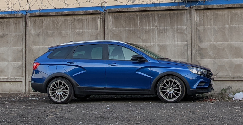

Красиво однозначно. А спереди не разваливал?
У меня на задранной 17шки прямо бесить начали как стоят. Зад видно, что развален. А перед как рахит косолапый. Глазам больно 🥹
Хотя у тебя тоже видно сбоку "винт" по колесам.
Спасибо, развал делал везде но уже после, тут на фотках ещё его нет, все на штатных углах) позже напишу пост как сделаю по нормальному, щас стоят сзади пластины и впереди верхний болт м10. Стало поприятней на вид, сзади вообще огонь, колеса заметно прям с наклоном стоят, спереди почти не заметно, видимо мало дал этот метод, лежит запасной комплект плазы, надо на нем расширить отверстие и наварить упорную пластину. С тонким болтом без регулировки ни один сервис не взялся выставить развал)

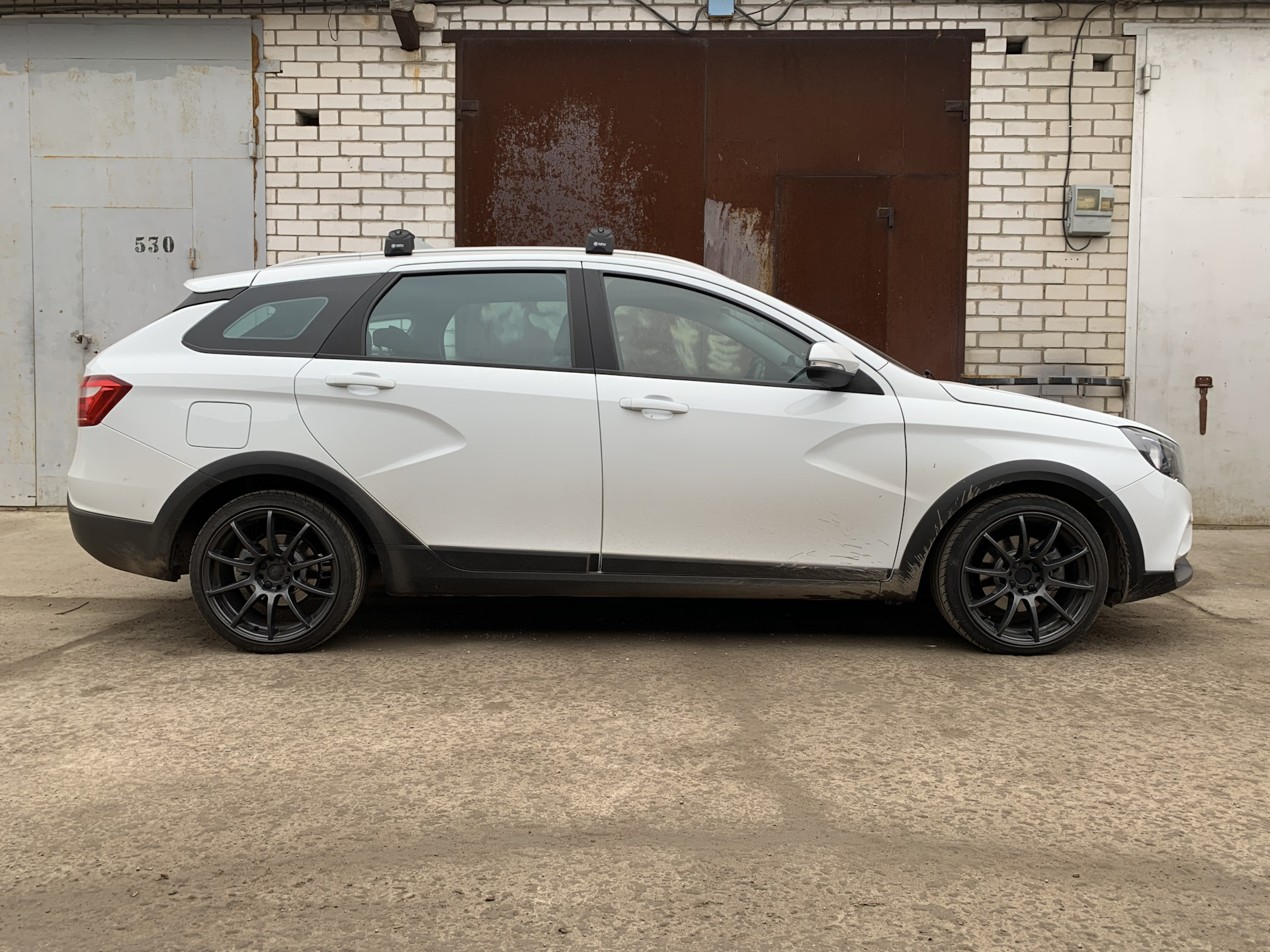

Я такого мнения, что для спорта делают пружины на седан у них задняя часть легче, у св кузова тяжелее вот и проседает задняя часть . У прокита есть именно на св пружины и на седан и они разные
в общем то да, но есть некоторые нюансы: ейбах sportline у меня были именно для sw, а prokit sw когда брал уже сняли с производства и не нашел их на себе проверить. Но и те кто ставили их говорят результат такой же
и на кроссе даже не в пружинах дело, если на просто sw поставить будет все ровно, а у кросс накладки расширения арок сзади ниже стоят чем спереди, поэтому многие думают что он сзади проседает изза пружин
А еще спорт пружины на sw тоже существуют в каталогах, но их никогда не продавали т.к. такую машину так и не выпустили на рынок)
Не для того покупался кросс, что бы его занижать)) Хотя есть мысли поменять стойки на другие, что бы небыло этого идиотского крена, а потом резкий упор и толчок в обратную сторону. Это если ехать по неровной дороге.
а я для того), нравится более широкий кузов в купе с тем что он более низкий, както даже получается лучше чем обычный. А вот какой то повышенной проходимости он наоборот не добавляет
