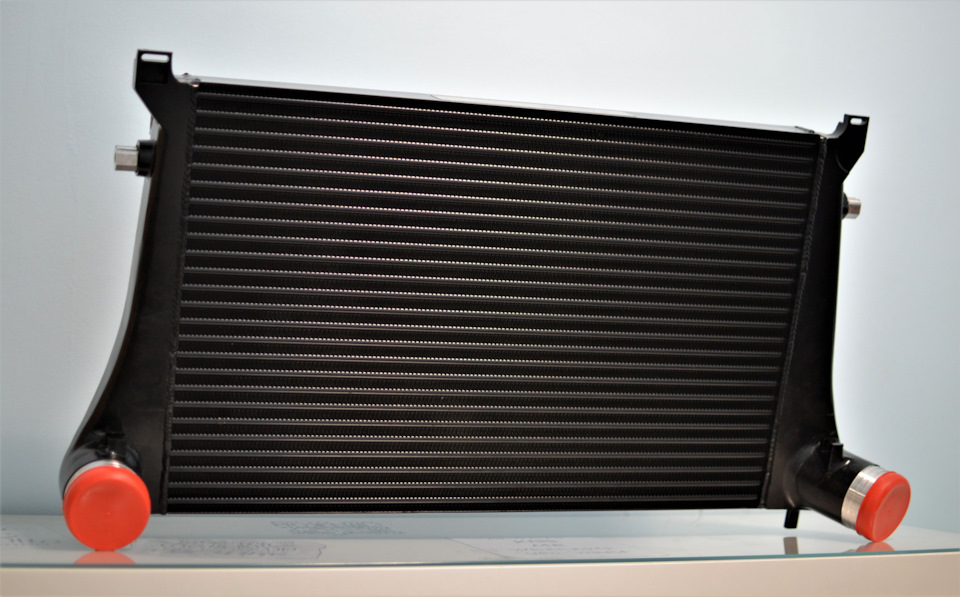

Вот наконец и добрался до технических доработок. Начал с охлаждения, а именно с замены интеркулера на более производительный. Давление при дальнейшей настройке и доработках будет выше, температура воздуха также будет выше, необходимо это дело хорошо охлаждать, т.к. охлажденный воздух имеет более высокую плотность, что положительно влияет на топливную смесь и КПД двигателя.
Про выбор модели:
Рекордов и заморочек мне не на надо, потому выбор пал на воздушный интеркулер, а не жидкостной.
Остановился на производителе BlackRock Lab, т.к. по цене=качество он, вполне хорош, да и большая часть знакомых на таком же моторе уже его давно оттестировали, что подкрепило решение.
Небольшие сложности возникли с выбором модели, выбирал из:
1.BlackRock Lab VW-INT-0182 Tuner Spec
Ядро: Bar Plate
Вес: 15 кг
Объём: 16250 куб.см
Толщина внешняя: 65 мм
Размеры ядра: 610 х 406 х 65 мм
2.BlackRock Lab VW-INT-0180 Race Spec
Ядро: Tube and Fin
Вес: 12 кг
Объём: 14005 куб.см
Размеры ядра: 610 x 410 x 56 мм
Основное отличие, которое влечёт за собой все прочие параметры – это тип ядра.
У Bar Plate ядро нагревается дольше, но дольше остывает, в отличие от ядра Tube and Fin, который остывает быстрее, что для города и смешенного режима лучше в полном диапазоне нагрузок.
Также стоит отметить, что площадь рассеивания у Bar Plate больше, что может влиять на потерю давления.
Как следствие имеем, что у Bar Plate объём и вес больше, у Tube and Fin меньше. Внешний размер одинаковый. К слову, объём штатного интеркулера 9000 куб.см.
В итоге пообщавшись с продавцами и настройщиками пришёл к тому, что стоит всё же приобрести VW-INT-0180 Race Spec, он вполне справляется с мощностью до 450 л.с.🚀🔥
В вашем случае всё может быть, конечно, иначе и зависит от требований к наддуву и спецификации турбины.
Про установку:
Всё разобрали, радиаторы помыли.
Картинка не для слабонервных:
Приступили к установке. В комплекте с интеркулером идут пайпы и хомуты, это удобно. Но при установке получилось так, что силиконовые пайпы не дотягиваются до штатных пластиковых бустпайпов.
В итоге было применено временное решение, ослаблено крепление штатных бустпайпов и пайпы BlackRock натянуть удалось.
Но в таком формате оставлять не вариант, а потому возможные варианты решения:
• Переварить сам интеркуллер и нарастить трубу
• Найти более длинные силиконовые пайпы взамен пайпам BlackRock
• Заменить бустпайпы на тюн или же изготовить кастомные
Я выбрал третий вариант, но об этом напишу отдельно.

Добрый день! А я не увидел, или вы тему с патрубками так и не раскрыли? Я сейчас нахожусь ровно в вашей ситуации и ищу решение. Буду благодарен за информацию.
Добрый вечер. Где-то, вроде, писал. У меня установлены кастомнве бусь-пайпы из алюминия, и таким же диаметром
А от вагнера не рассматривали
www.wagner-tuning.com/pro…q-2-0tsi-200001143-1.html
И ещё вопрос актуальный для юга. Влияет ли увеличенный кулёк на температуру масла ?
Рассматривал, но взял проверенный вариант, который стоит почти у всех клубней по ст3 (выбор между бар энд Плейт и тюб энд фин за вами). На масло хорошо влияет перенастройка термостата на более раннее срабатывание. Куль влияет на температуру на впуске и не особо на сам двигатель)
Спасибо.
Подскажите с новым интеркулером большего объема изменилось ли поведение машины, если всё остальное пока в стоке ? Вроде должен дольше раздуваться. Т.е. со стоковой турбиной и большим кульком хуже едет. Тоже планирую ставить такой интеркулер заодно с другими работами со снятием бампера. После этого придётся поездить какое-то время по остальному на стоке.
На ст1 провалов не заметил, но проехал всего около 100км. Не замерял время. На следующий день прошил на ст2 (даунпайп, резонатор, впуск нулевик, интеркуллер). По цифрам едет бодрее, провала нет или я не настолько чувствительный))
Понял, спасибо. А в итоге пайпы на какие заменили ? Где подходящие купить можно ?
В итоге у меня сварены новые кастомные бустпайпы из алюминия.

К нему надо сразу тюн пайпы брать.
Прямо сейчас идёт их установка)
Единственный нюанс, они с этими трубами частенько патрубок на турбину не кладут.
Меня больше забавляет нюанс, что все продавцы говорят, что эти кули встают без доработок)
Недавно ставил 0182, с пайпами проблем не возникло, но вот с креплением радиатора кондиционера на новый кулёк пришлось заморочиться
Я пока ни у кого не видел, чтобы болт-он встал куль)
