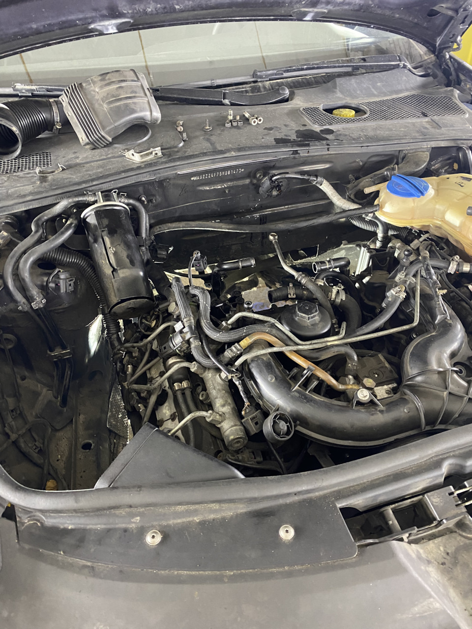

Отодвинули бочек с антифризом, снял трубку на вакуумный насос, открутил его, снял крышку. Подняли на подъемник, прокрутили колено. На данном моменте прошу заострить внимание. 2 проворота колена — один проворот распредвала. Метки для стопоров должны совпасть. Соответсвенно вкрутили стопора и поехали. Фазик я не откручивал. Открутил болты с натяжителя. Сняли, поставили новый, собираем обратно, меняем прокладку крышки и вакуумного насоса. Все подключили, завели, масло прокачало, шум пропал, спустя неделю все вернулось на круги своя и вновь строкот преследовал меня и на холодную и на горячую.

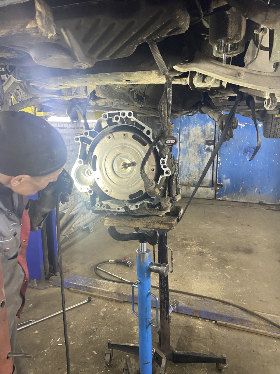

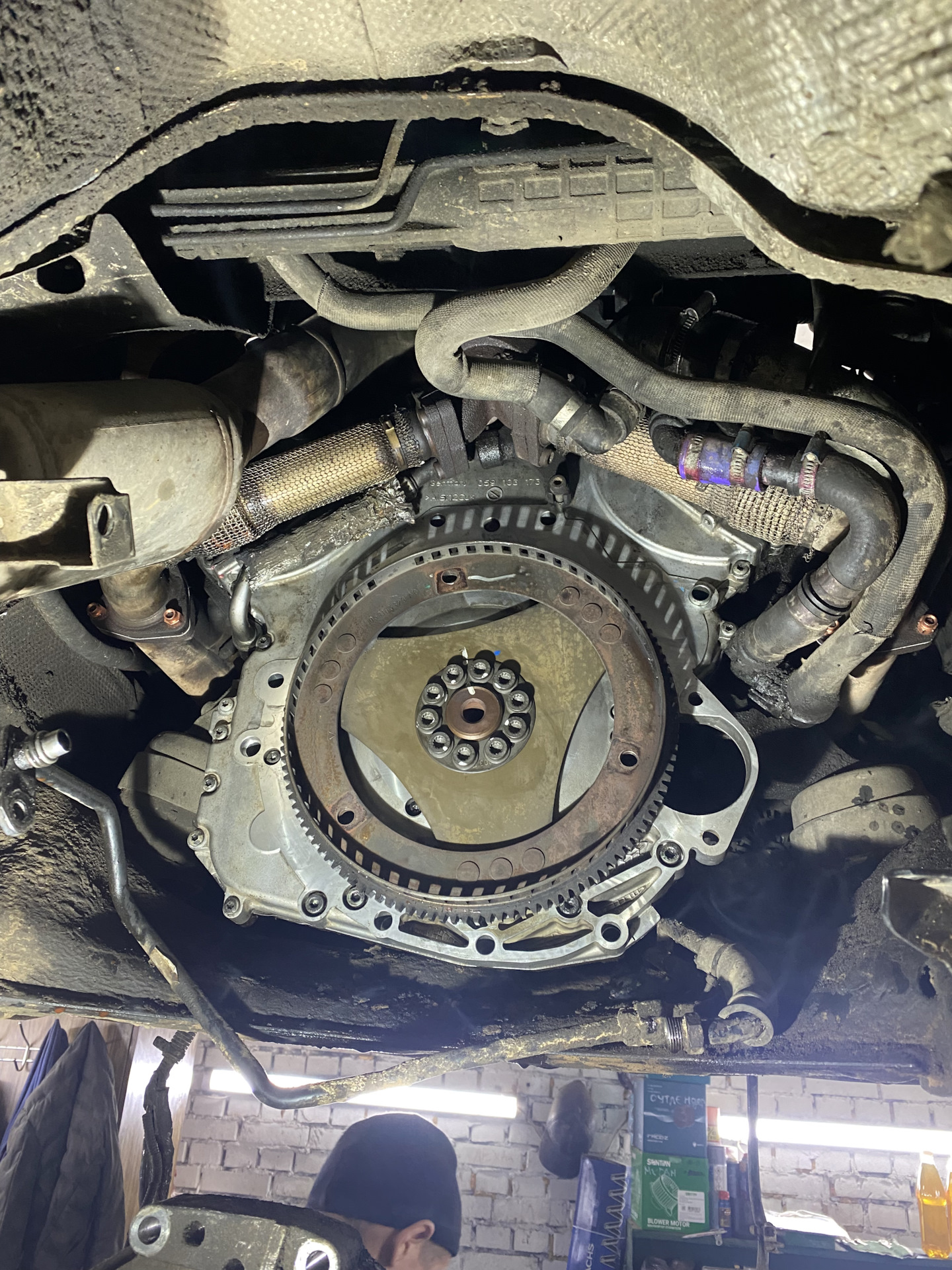

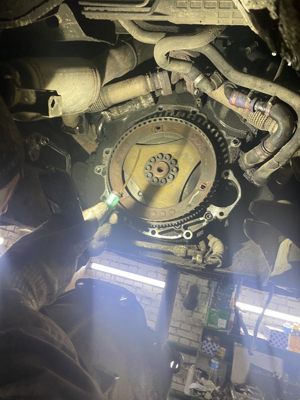

Шло время, на дворе октябрь месяц 2022-ой год. У меня поломана нога)) договорились с товарищем снять коробас и заменить цепи с натяжителями. Мало кто хотел это делать, точнее никто. У всех один приговор, снимай мотор. Заказал новые натяжители, ориг. Так же прокладки, герметик Виктор рейнз в баллоне, колечки на маслоподачу турбины, прокладки на выхлоп. Ну в путь дорогу, скинули выхлоп, кардан просто открутили и приспустили, турбину снимали до тройника, штаны с головок не скидывали. Открутили привода, охлаждение кпп, селектор, открутили стартер, далее задающий диск ( вроде так называется ), откручиваем кпп по периметру, подушки и потихоньку спускаем. Открывается вид на чудо. 3 фазы были смещены, сравнили с новыми цепями. Вытянулась на 0.5 мм левая цепь и все. Все остальные как новые, ставим новую левую цепь и все фазы вышли в 0. Соответсвенно меняем натяжители, башмаки не меняли, не было износа. Соответсвенно все собрали обратно, работа заняла 2 дня. Завели, все Гуд. Проехал уже пол года, порядка 25 тыс км, все отлично, сон стал крепче, всем добра и добра))

«Вытянулась на 0.5 мм левая цепь и все»
Пол миллиметра разница с новой цепью?
Верно
и из-за этого был "стрекот" и смещение фаз ?
Да, был он именно с левой стороны.
