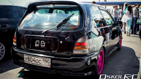

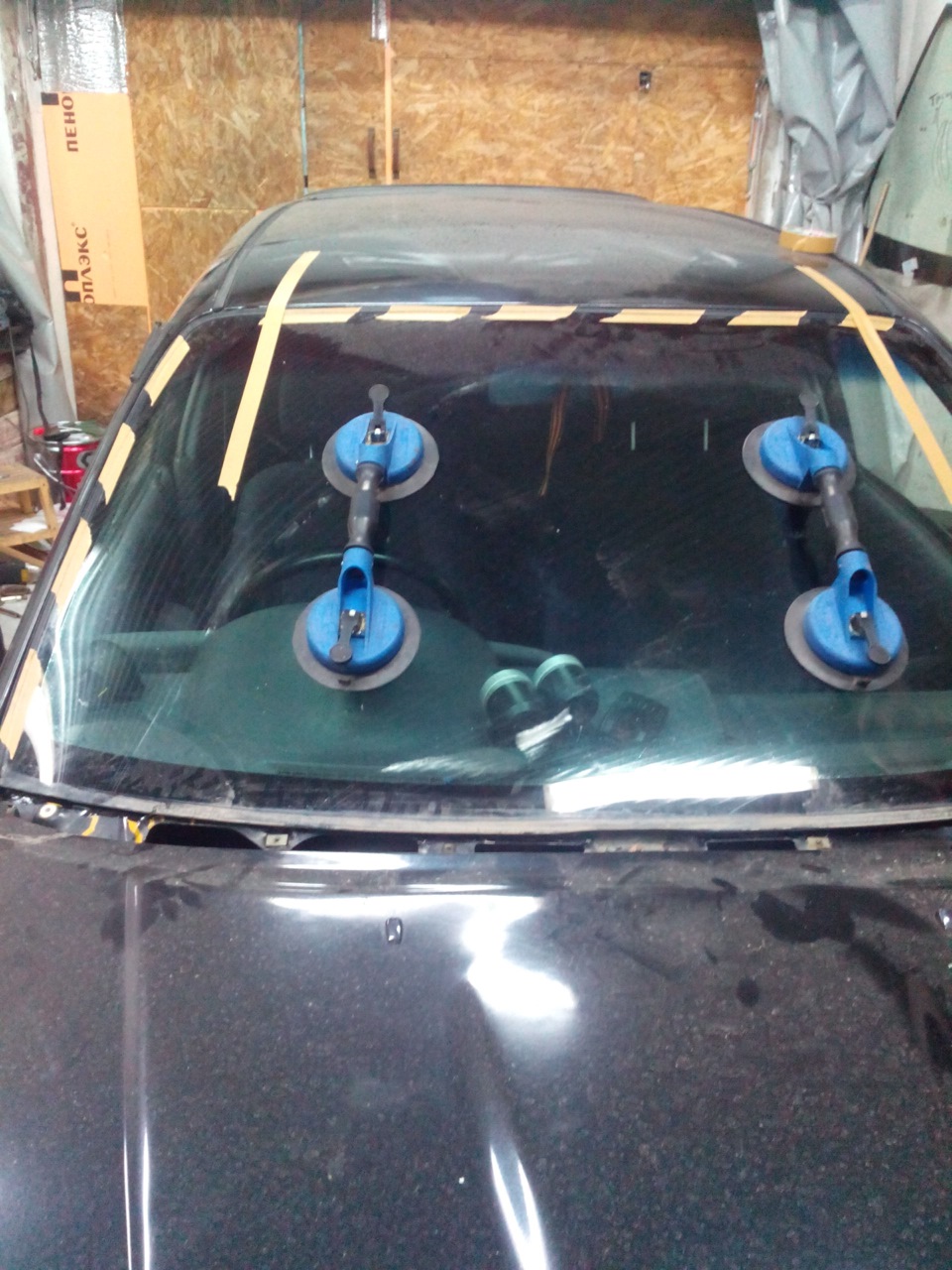

Всем Привет! Чем дольше владею Старлеткой тем больше удивляюсь что с ней делали))) Дело в том что вроде иномарка, а вот когда едешь шумит в тачке как в жигуле. Думал резинкам на дверях амба Но нет. все там отлично. И вот как то посадил друга пассажиром для нахождения откуда идет шум) Не кто не мог подумать что от лобового. Едем такие говорю де шумит он говорит "шум идет с потолка"--- О_о ? как ? " сча ухо подставлю послушаю" и головой уперся в лобовое и шум поменялся))))) Это примерно на 100 км\ч начинается. Руками надавливаешь на него и шум усиливается.)))) Хорошо у меня есть хороший Друг Стекольщик. Загнали тачку . За 2 минуты срезали стекло)) оно держалось Только внизу.Из за того что его криворукие ставили начала гнить стойка, благо мы это дело все убрали загрунтовали и покрасили.
Поставили
Езжу не чо не шумит, все четко. За одно, до палировал мне Димон Стекла на оптике.
Как то так)
