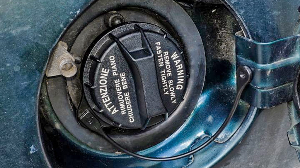

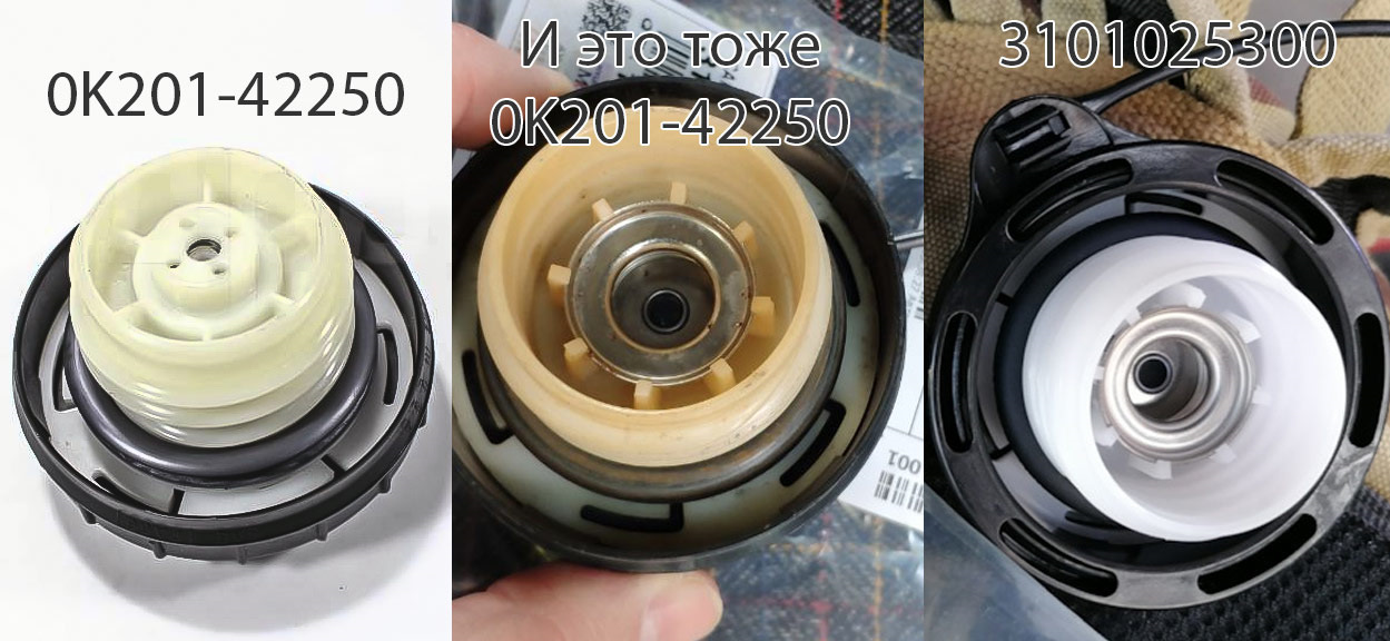

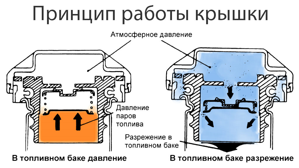

Проблема: сильный пшик (засасывает воздух внутрь) при открывании крышки топливной заливной горловины бензобака.
Причина: залипает обратный клапан разрежения бака в крышке (загрязнён, старый).
Проверка: пытаемся продуть воздух через крышку — клапан должен легко открываться и пускать воздух в сторону топливного бака (видео в телеграм от Сергея).
Решение #1: замена крышки на новую.
Внимание: В норме должен быть лёгкий пшик при стоянке (когда глушим машину, адсорбер чуть создаёт разряжение в баке, это признак герметичности топливной). Видеопример пшика в норме есть в телеграм:
t.me/Sportage_1/1/225734
Крышки
1) Оригинальная крышка 0K20142250 (Европа/Калининград, 2л, бензин), но цена её от 1500 руб.
2) В качестве замены подходят любые крышки серии Hyundai/Kia 310102**** — здесь цифры обозначают разные конструкции ремешка, дизайна, надписей, внутренней вставки, но резьба общая, везде есть резинки уплотнители и обратный клапан (Не проверено, это в теории)
3) Из всех существующих на данный момент подобрал самую дешёвую (460 рублей) идентичную оригиналу крышку с ремешком Hyundai/Kia 3101025300 — разница только, что ремешок крепится не по центру, а с краю, и нет надписи «Kia», ещё на некоторых родные идут закрытого вида (первое фото в ряду).

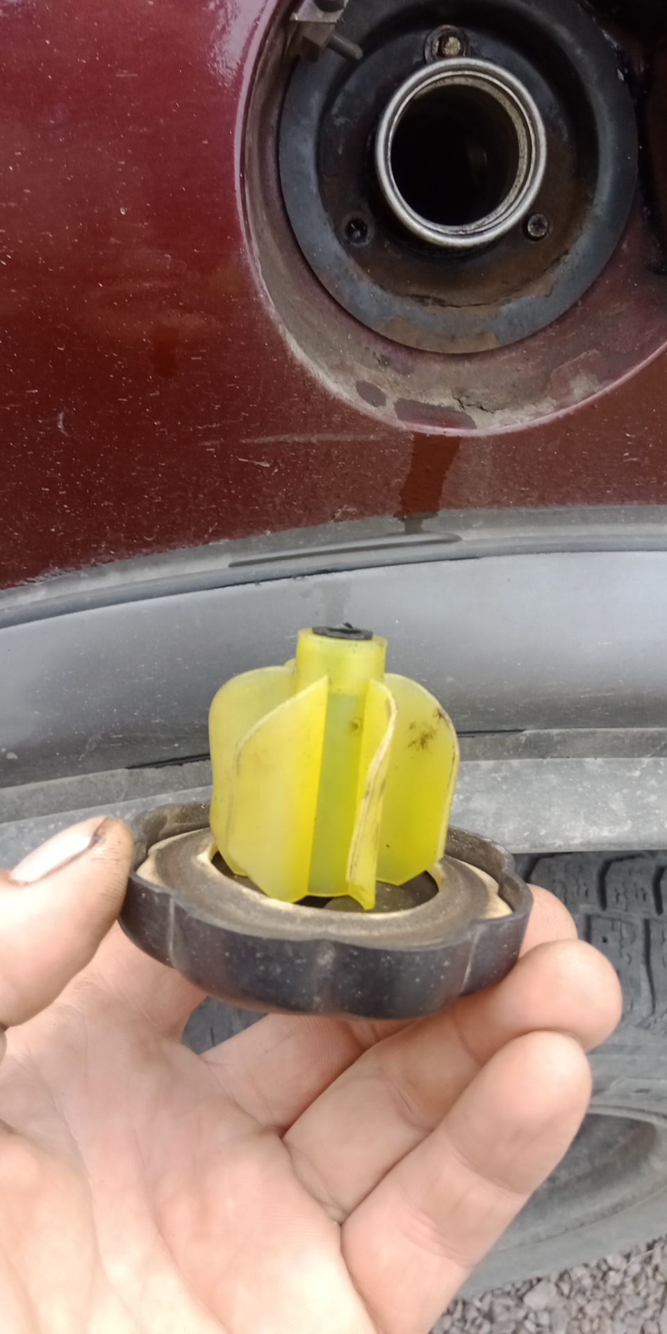

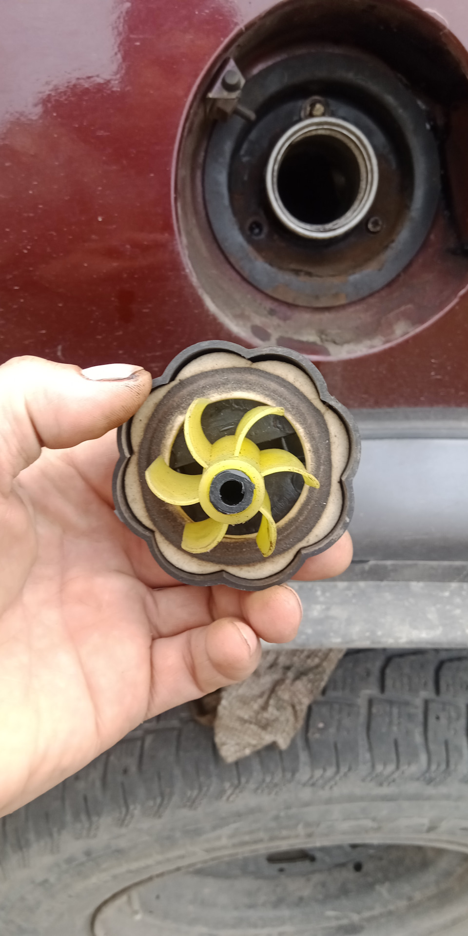

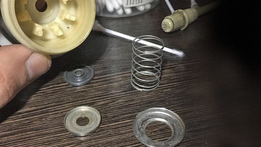

Решение #2: очистить клапан от грязей.
Разбирается просто, а грязи там тьма. Вычищать лучше неагрессивным обезжиривателем или изопропиловым спиртом, по сухому чуть смазать смазкой на силиконовой основе.

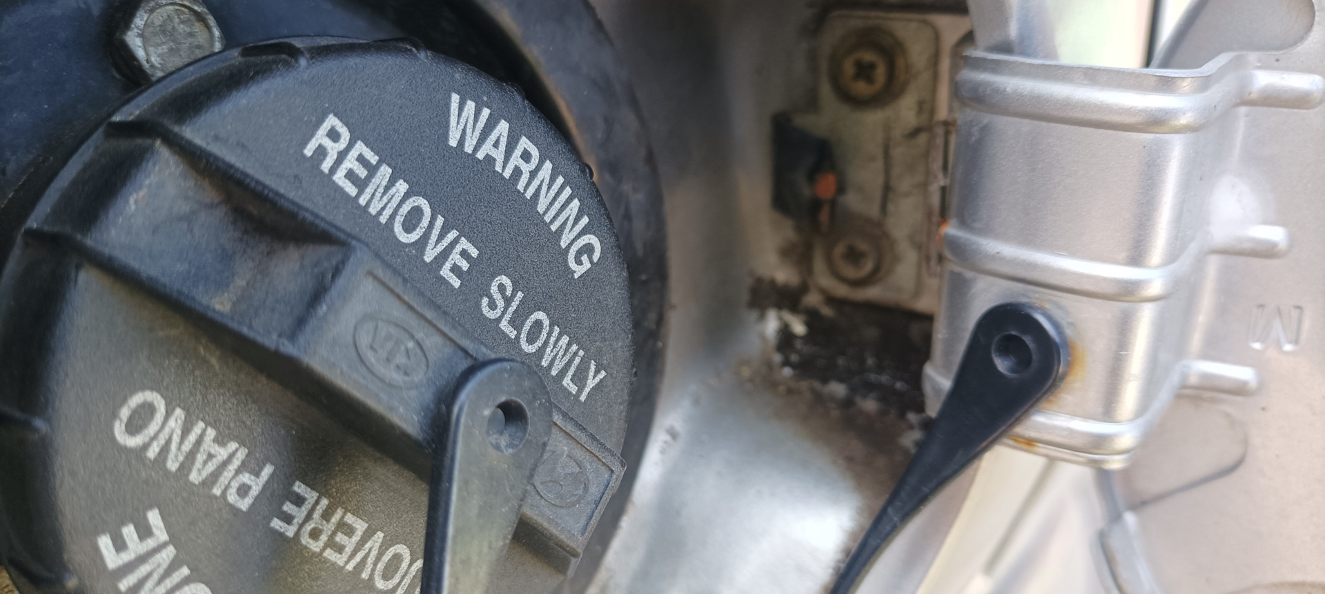

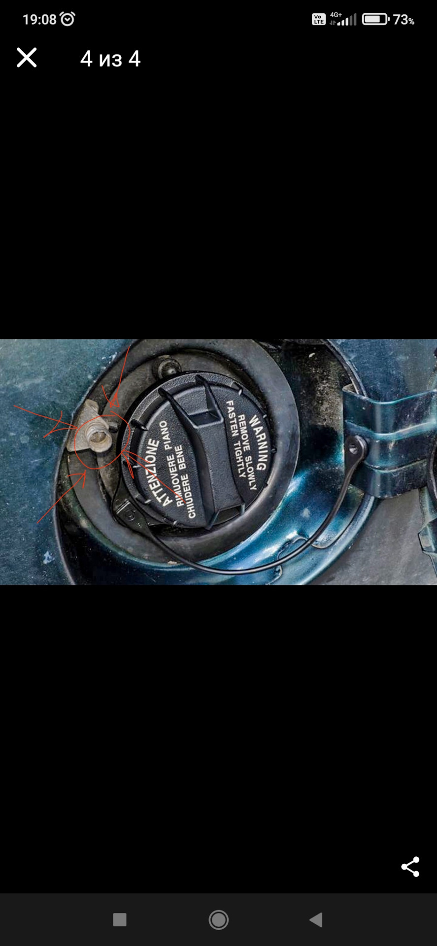

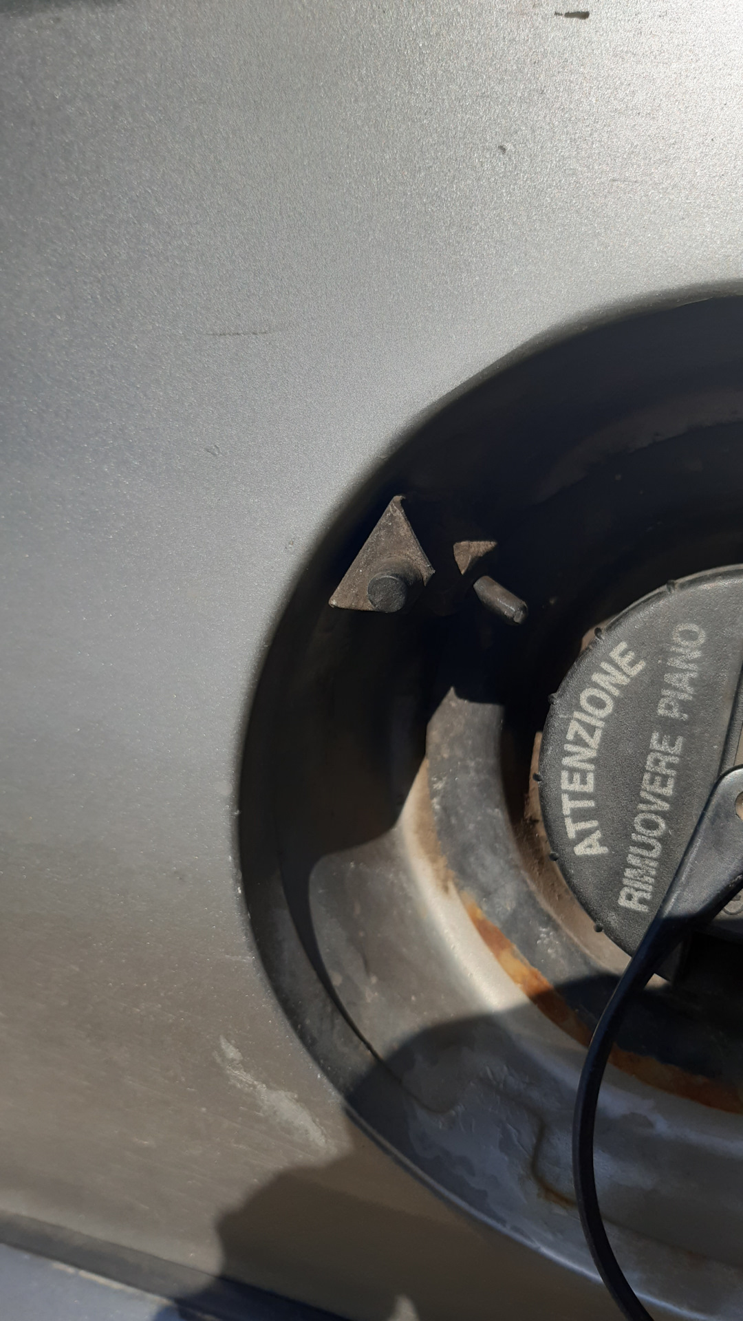

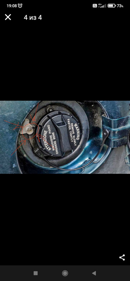

От чего можно приколхозить пружинку сюда, я так понимаю она для откидывания лючка? У меня там просто отверстие.
Да, при открытии лючка пружинка делает "чпунь", и лючок катапультируется) Так было, это не я ставил)
Интересно, это завод или кто-то додумал и на самом деле это отверстие для другого🤔🤔🤔
С завода там должен быть кронштейн с резиновой пипкой-демпфером. Но возможно с пружинкой Автотор так ставил, может и рестайл — спроси в телеграм. Никогда не задумывался о ней, работает исправно всегда и закрывается хорошо)

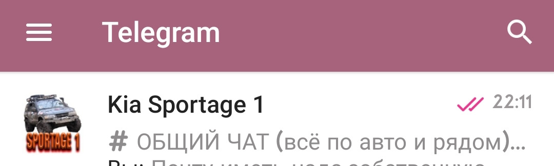

Не подскажешь как найти группу в телеграмме?
Спасибо
Sonik-hedgehog
На кале точно такого нет.Там пружинная пластина.
Ну как на фото? Или у меня отвалилась пластина? Не помню как на нашем первом калининградском спорте сделано.
У меня вот так.
Речь не про поводок, а про пружинку-толкатель лючка. Поводок на родной крышке у всех одинаковый.

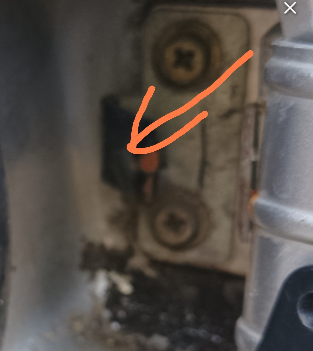

Выталкивает лючек та пластина.2006.За петлёй лючка.
Galactics
У меня так рест 2005

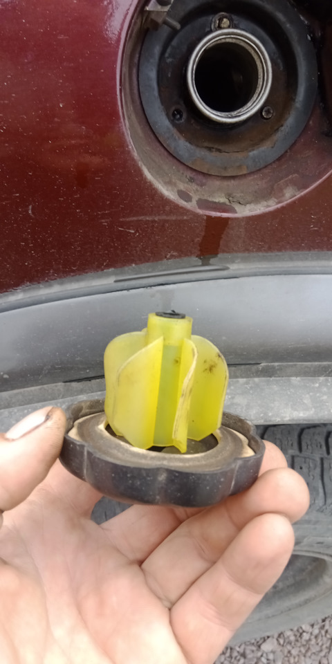

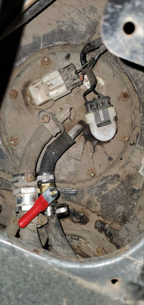

Есть также в интернете мнение, что этот клапан аварийный, и втягивать он ничего не должен при штатной работе адсорбера. Поэтому лучше перепроверить работу адсорбера, всё ли там ок с ним и не забиты ли насекомым каким трубки.
У меня такая крышка стоит
Sonik-hedgehog
😃 жесть
