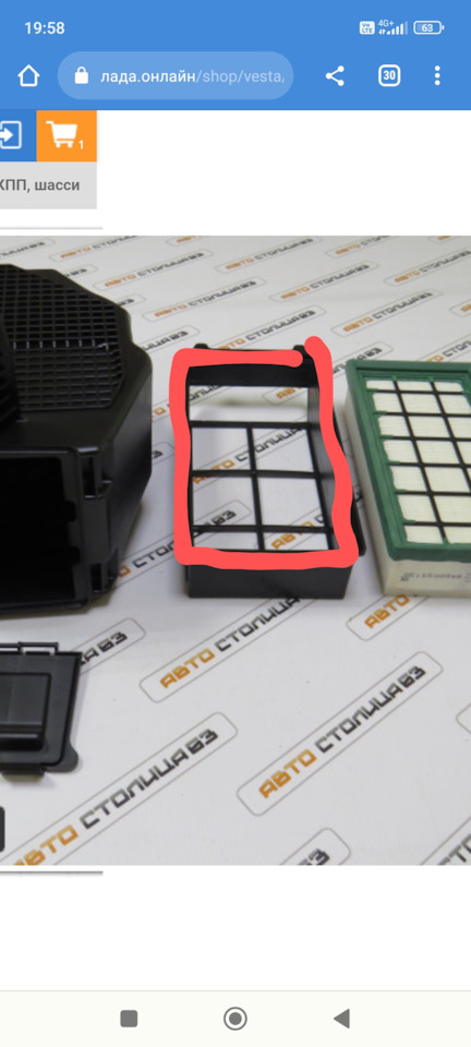

Всем привет ! Подскажите пожалуйста где приобрести рамку для фильтра который вставляется в сам корпус
Не знаю где. Вряд ли рамка продается отдельно

Фото нету куда именно скотч ложили?
На ребра рамки, на которые уплотнитель фильтра ложится. Уплотнитель при этом приподнимается над рамкой и сильнее прижимается к корпусу
Сюда?
Да, сюда. Но только, (если смотреть на это фото), на горизонтальные поверхности. На боковые (вертикальные) не надо, а то уплотнитель внутрь кассеты не вставится, и он будет сжиматься внутрь. Я наклеил еще тот же скотч (1 мм) на скос выступа на крышке для большего прижима уплотнителя фильтра вниз-внутрь. Крышка закрывается с усилием. Когда потом открыл крышку, увидел, что скотч сжат до нуля. Только защитный слой остался. Видимо, общего подъема уплотнителя на 1 мм над кассетой достаточно было
Да есть оказывается толк
