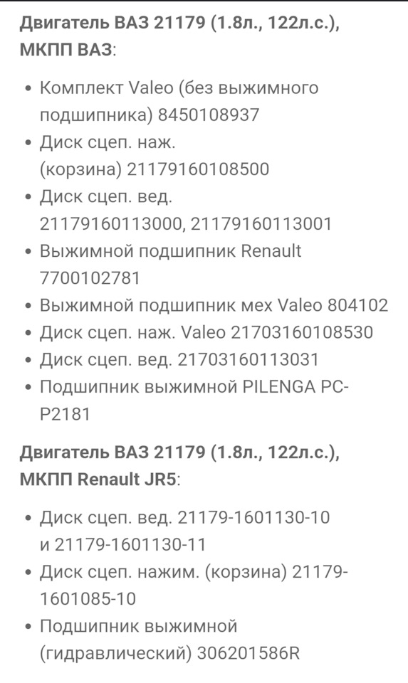

На амт такие артикулы сцепления: 21179-1601130-01/21179-1601130-02.
А на механике какие?
8450108937
Вот номер Вашего ведомого 21179-1601130-11.
Да, оно. Из аналогов вижу только Trialli и пару ноунеймов. Буду ждать когда появится LUK или Sachs)

Разве на 1.8 механика Рено только?
Да. JR5
Нет, не ТОЛЬКО JR5, а ещё ВАЗовская.
Такого я еще не встречал
Первые 1.6 были с JH3, потом заменили на 21807.
1.8 МТ были с JR5, веста спорт с ней же, потом их вообще перестали выпускать.
1.8 АМТ 2182.
