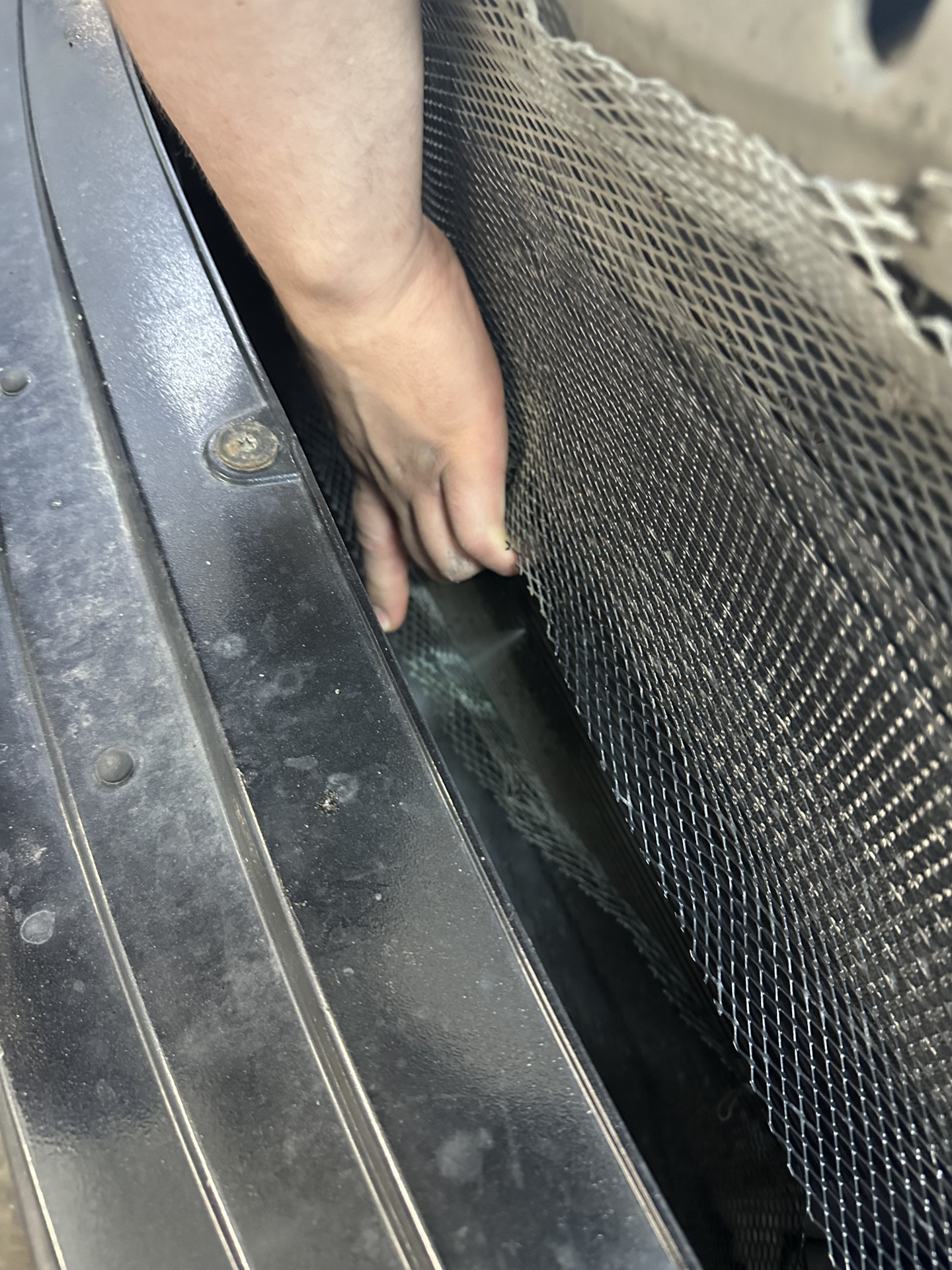

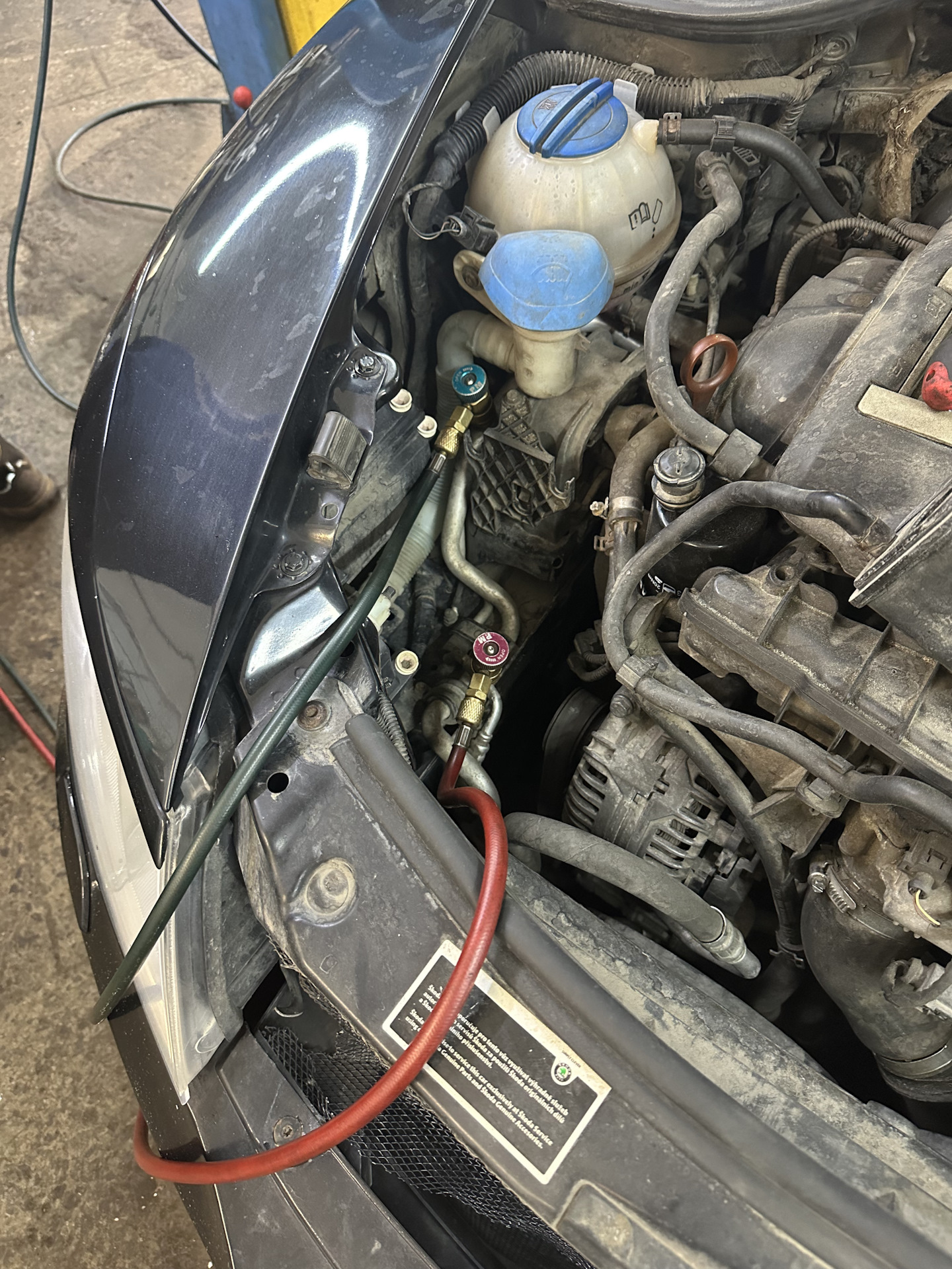

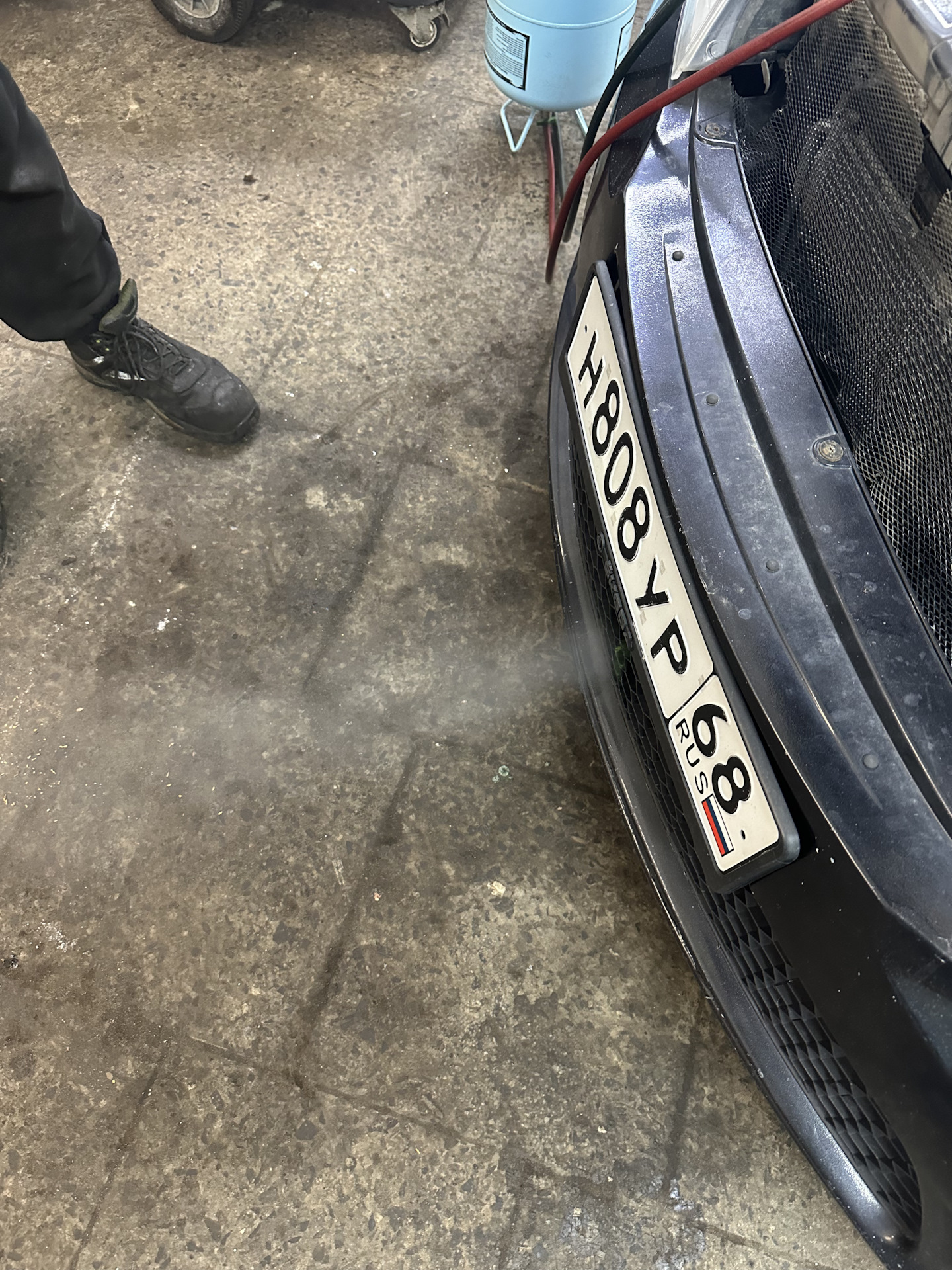

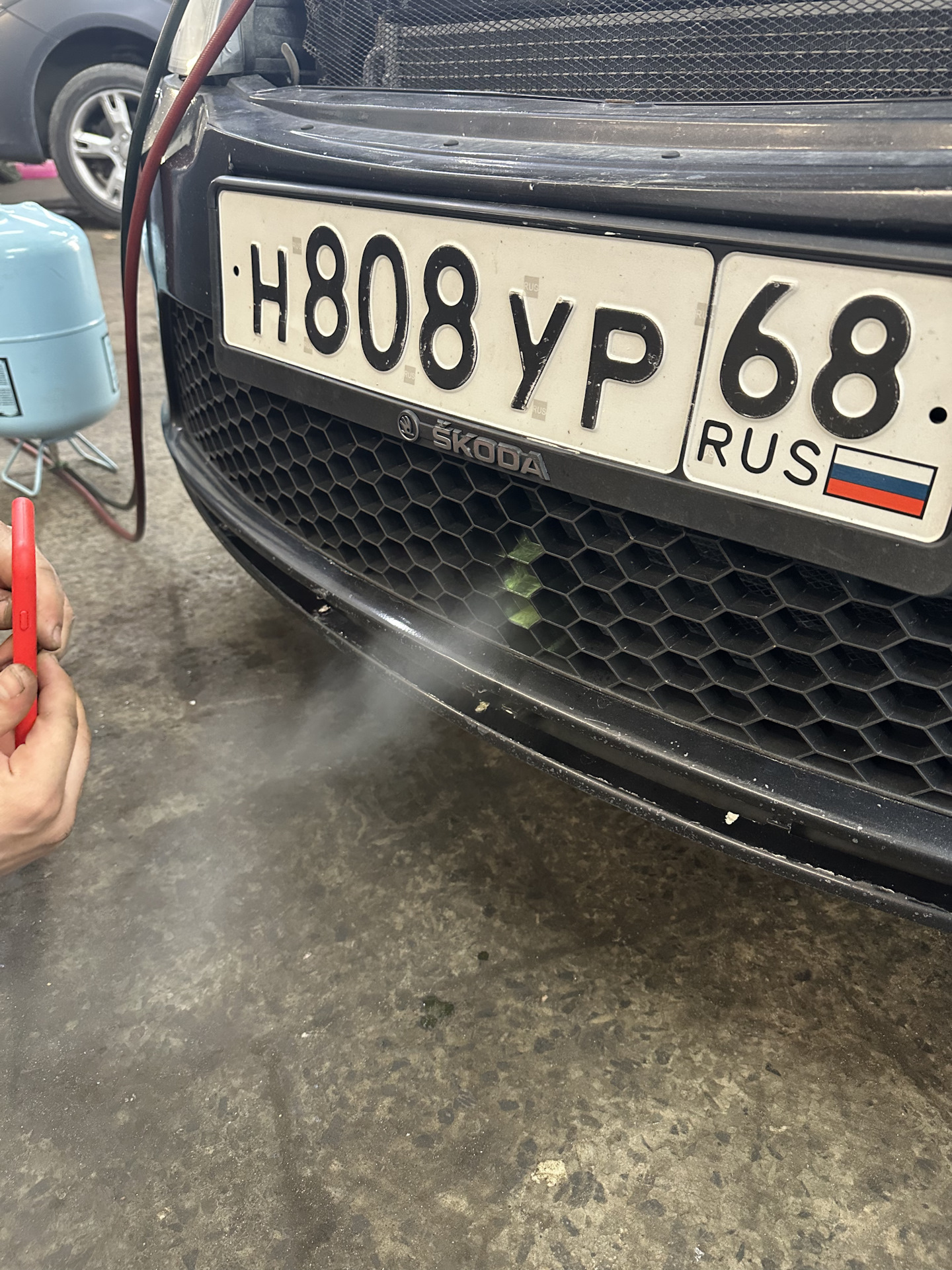

Начались жаркие дни, заметил, что кондей вообще не работает и поехал в сервис заправить его.

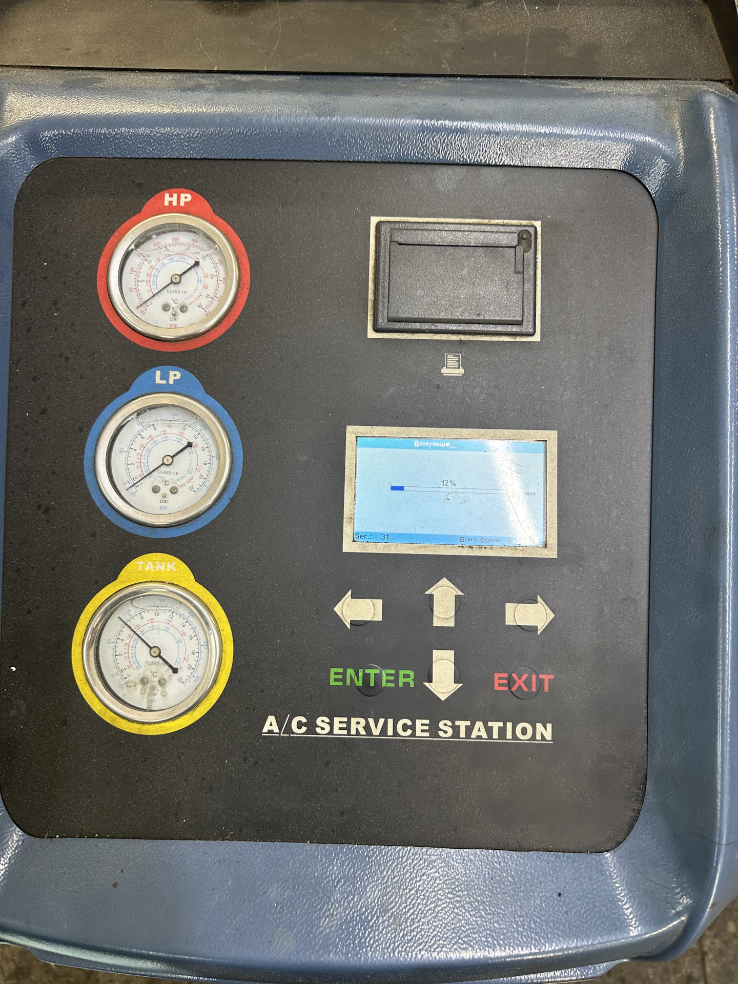

Самое интересное, аппарат в сервисе оказался косячный, тест на герметичность прошла моя система кондиционера, а как начали заправлять его, сразу заметили струю из решетки бампера.
Отключили заправку и проверили это место, радиатор кондея пробит видимо камнем, самое интересное, что у меня стоит защитная сетка и лиш в 1 см разрыве этой сетки есть промежуток, куда и угодил камень.
По итогу думаю покупать новый радиатор, пока присматриваюсь, какой фирмы взять, ниссенс за 10к брать не хочется.
Либо мб есть вариант запаять мой радиатор, ибо состояние у него нового на вид, чистый и соты все целые.

а какой смысл в сетке непосредственно перед радиатором? она естественно не защитит и не изменит траекторию камня, как и скорость будет гасить уже сам радиатор
Ну не совсем прям сетка к радиатору прижата, натянута норм и роль защиты играет, если только кирпичом кидать, чтобы до радиатора дошло)
смотри стояла бы сетка сразу за сотами камешек бы не пролетел до радиатора стой же скоростью, а скорее всего вообще не долетел, если он не размером с ячейку как пуля летевший)
