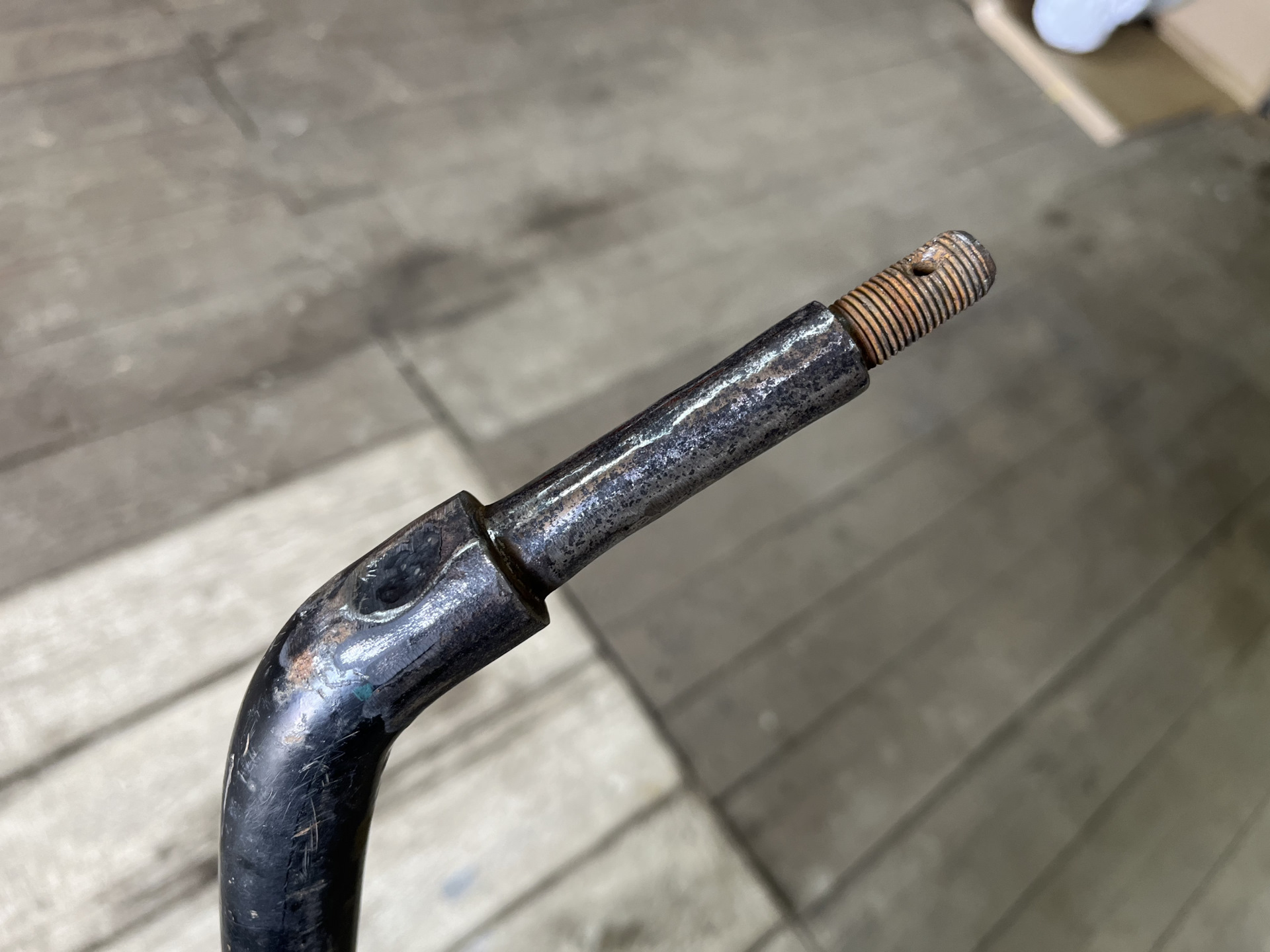

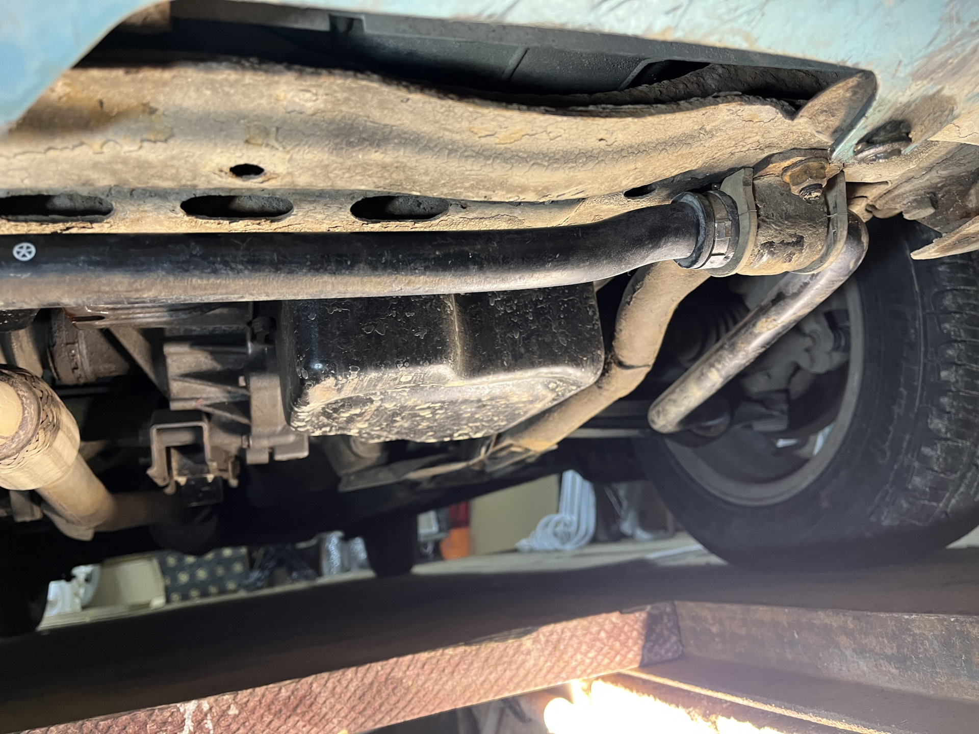

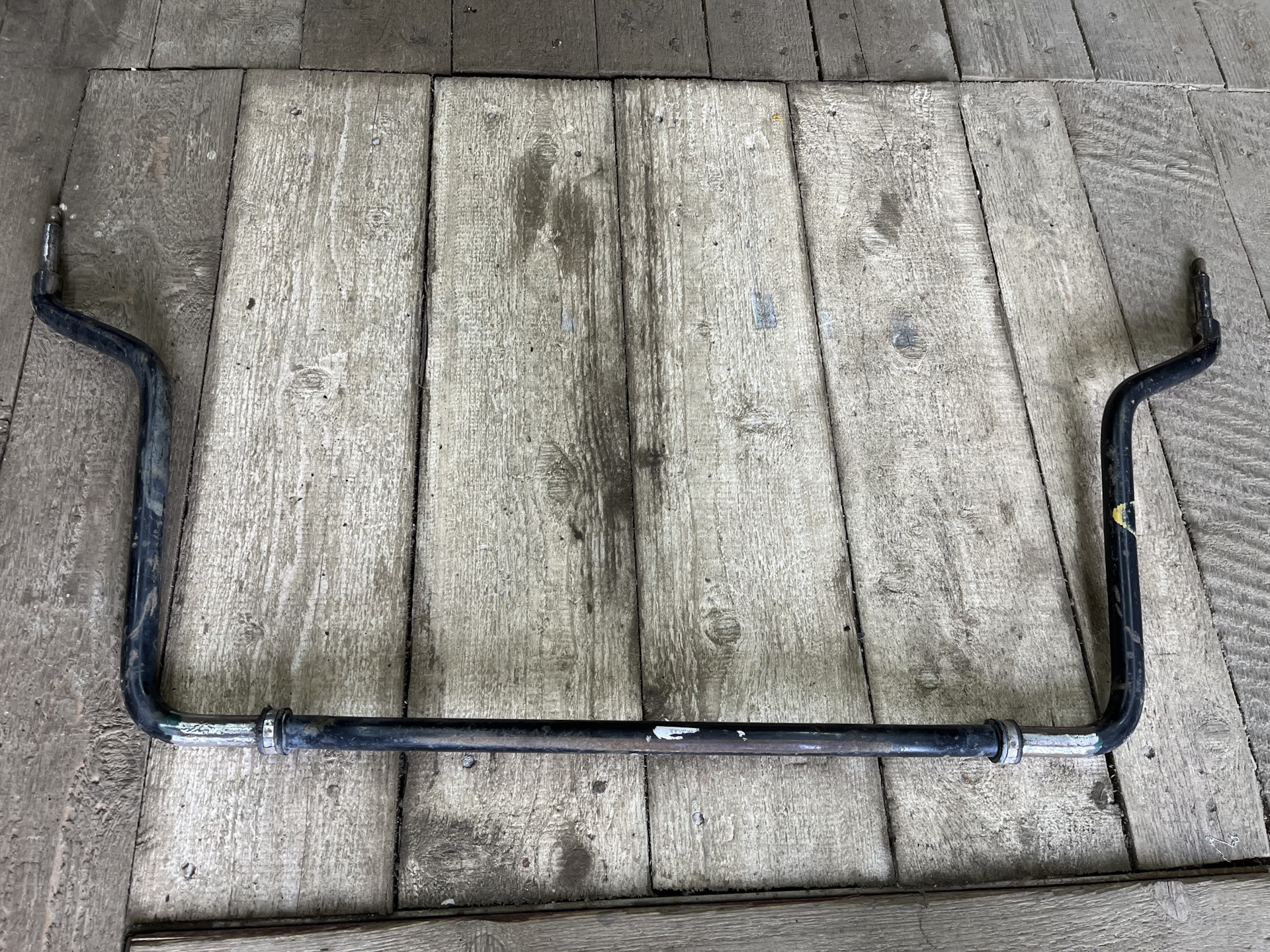

Давно хотел поменять стабилизатор, ибо его неплохо поела коррозия под резинками внутри рычага, а так как на этом автомобиле стабилизатор он же еще и рычаг, то все может закончиться печально. Но беда в том, что на разборках продаются такие же… И вот тут на драйве увидел продвигаемую запись о разборе спарка в Тюмени, нашел этих ребят на дроме — бинго, живой стабилизатор за 900 рублей! Доставка 610, просто даром.

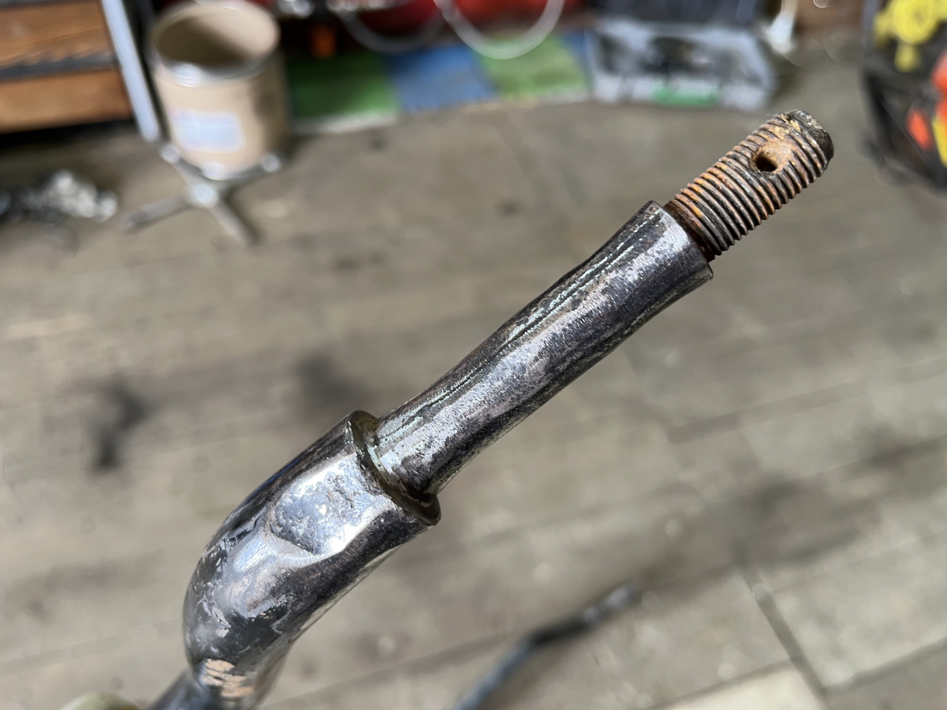

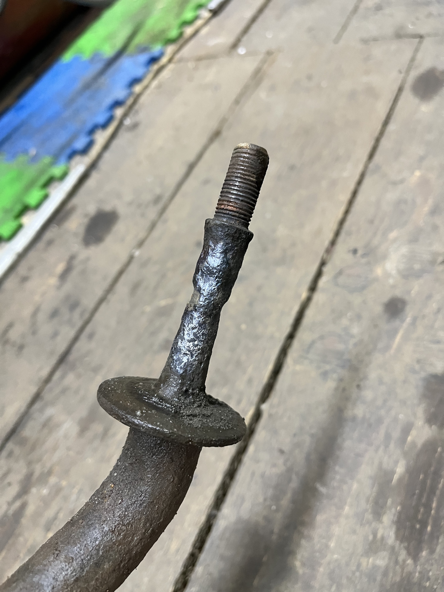

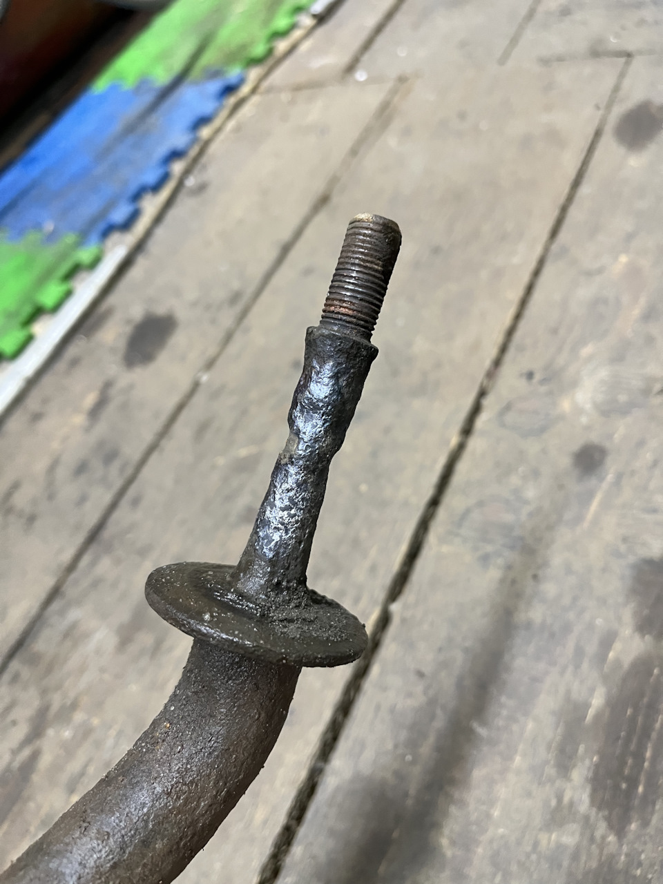

После получения зачистил коррозию немного
По сравнению с тем, что стоит сейчас, он новый)

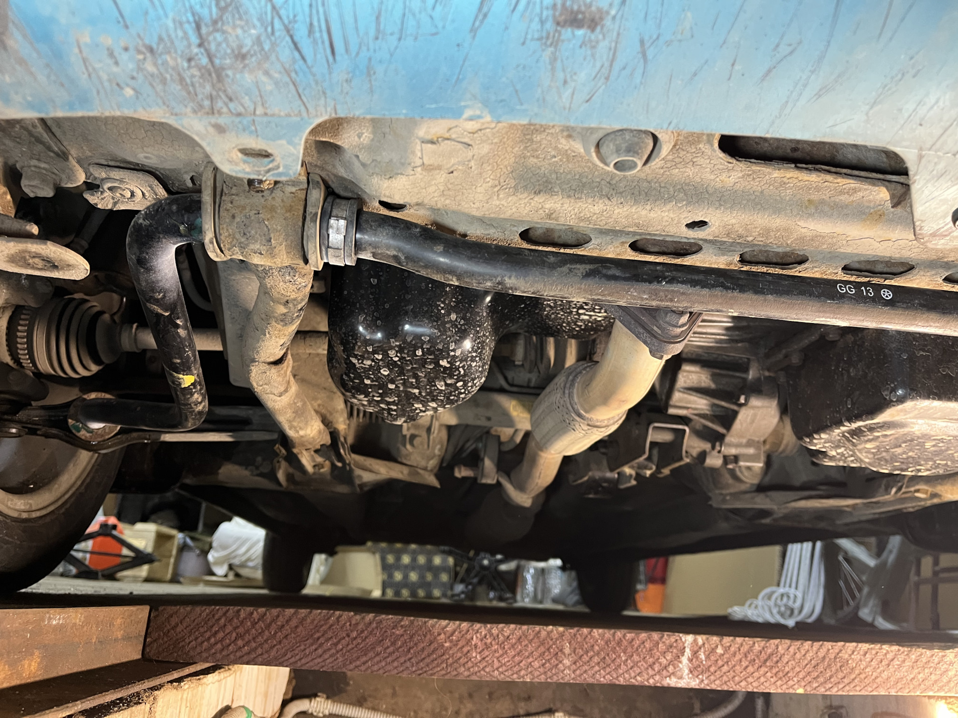

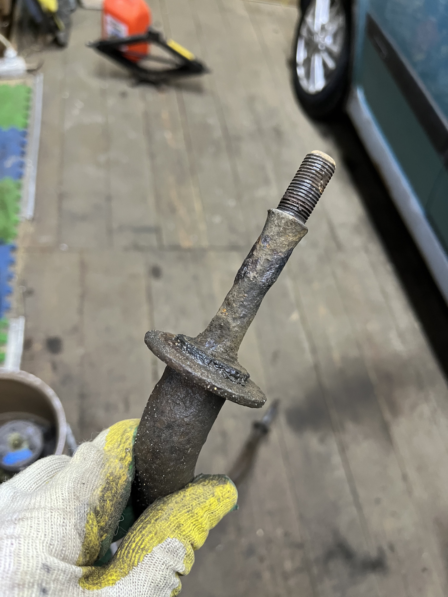

А вот на чем ездили:

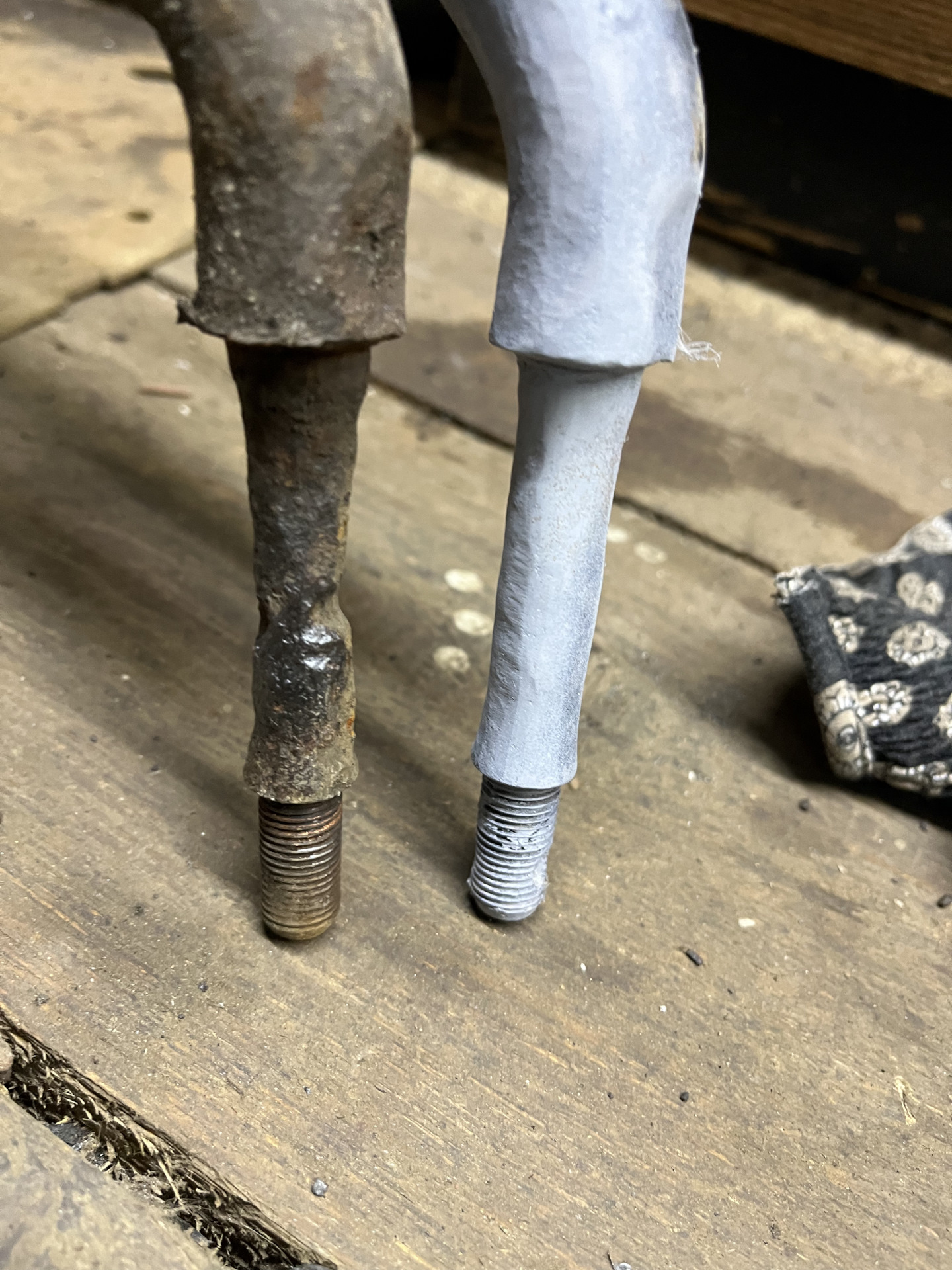

Вот такие стабилизаторы продают по 4-6 тысяч на разборках!

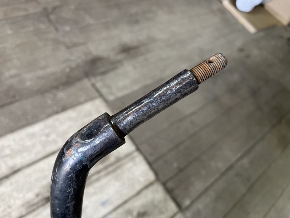

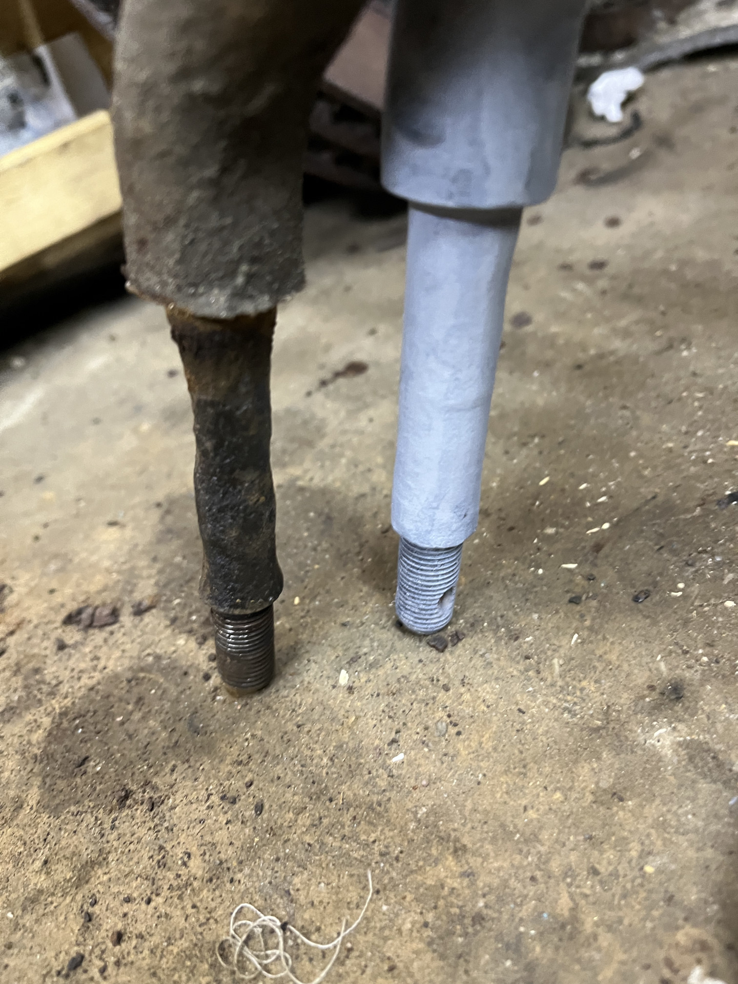

Вот в сравнении:

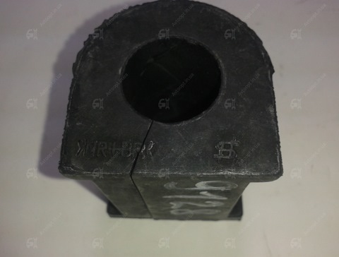

Протравил преобразователем, затем грунтовочкой прошел. Дополнительно смазал стаб ШРБ немножко при установке, так как ШРБ не смывается водой и нейтральна к резине (но вообще надо втулки менять, а также шайбы все — ужа заказал).
Пока поставил так, красота
Теперь спокойнее стало, ведь супруга ездит тоже, к тому же с детьми.
Комментарии 2
Не претендую на истину, но ШРБ тут не нужна, она нацепляет в себя пыль/грязь и будет сжирать стаб сильнее, нежели сухая резина без смазки, из которой ветер и гравитация удалят пыль самостоятельно
возможно. как полезу менять резинки — через неделю — вот и будет видно, сожрет грунт или нет
