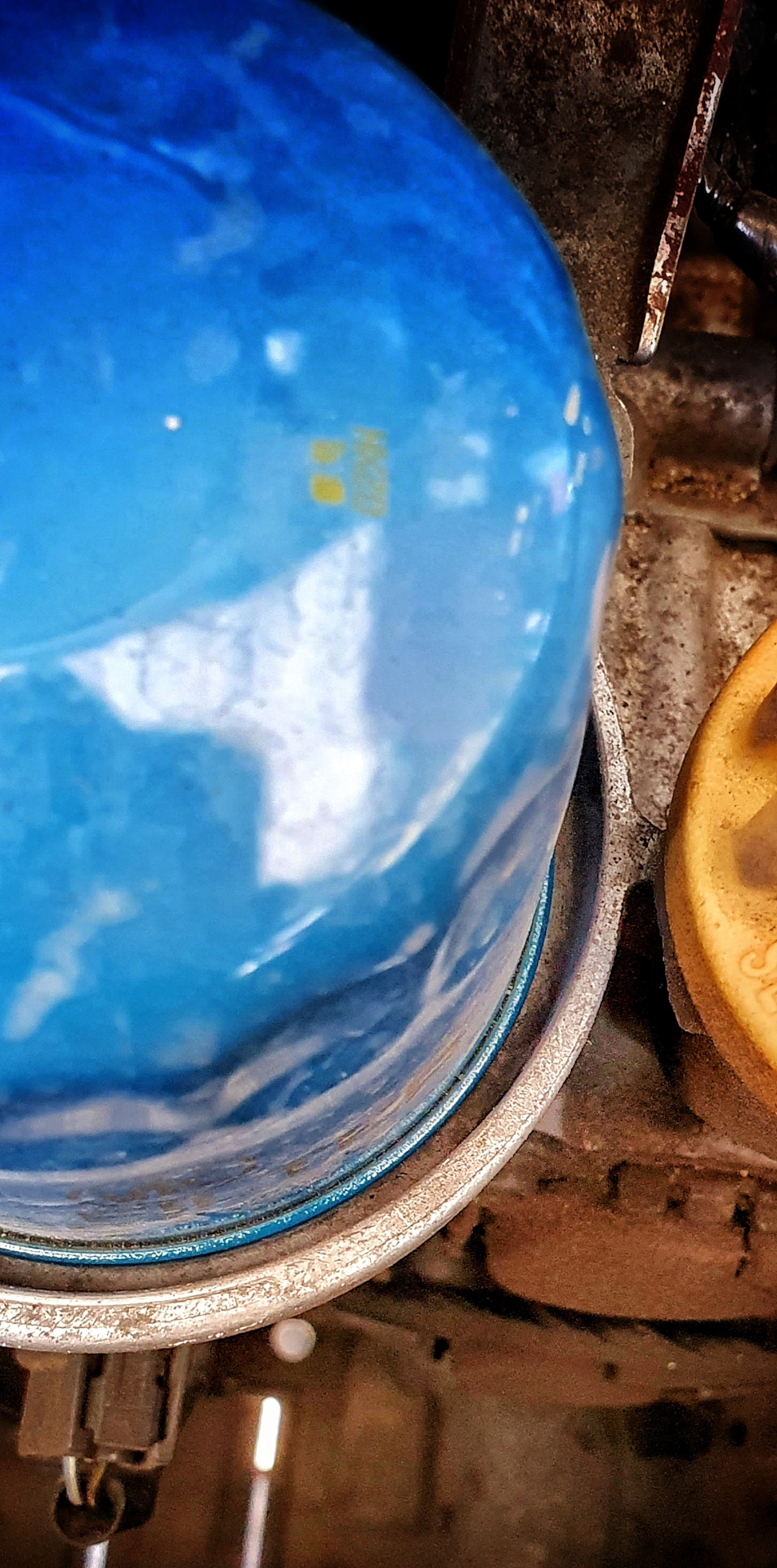

Коротенько.

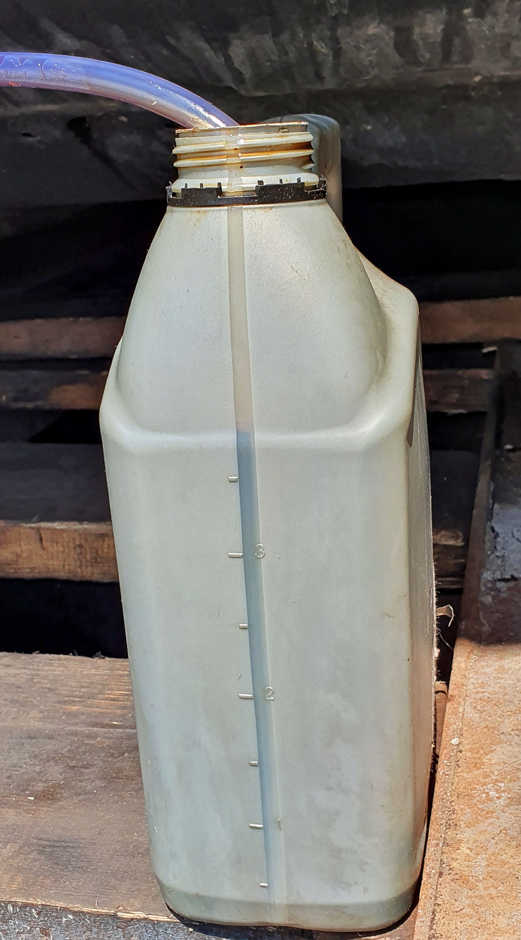

Цель была проверить, как насосик выкачивает, до капельки или остается масло в поддоне.
Потом открутил пробку…
И слилось масло, мало, но слилось.
Разочарован. Я шланчиком по всякому тыкал, в стороны вертел и всё равно, не досуха высосал. :(
Оставил стекать, потом посмотрю сколько стечёт ещё.
Вывод. Тема рабочая. Если нет ямы, если нужно быстро, если не хочется лезть под машину, пачкаться. Вполне себе выход.
Возможно нужно шланг поменять ?
Чтобы до донышка.

Пользовался эти насосом, всё он откачивал. С поддона ничего не капнуло и пытался шприцом потом откачать. Скорее всё трубка не до конца достала, надо её поворачивать в разные стороны.
В этом году попробовал первый раз сливать насосом Мастак, трубка у него шикарная, откачалось все досуха. Так что скорей всего дела в самой трубке.
Залил на лето Газпром 10-40, мотор шепчет, угара спустя 2к км нет, зимой был sintec 5-30.
А где взять отдельно эту трубку. Или хотя бы приблизительно от чего можно подобрать. Спасибо
Отдельно непонятно где взять, для такого насоса можно поискат на маркетах более плотную силиконовую (где-то читал на драйве что меняют на более плотные и высокотемпературные) и будет лучше. Ну и крутить ее в в поддоне.

Ну не знаю, я пробовал на Mazda demio, Suzuki sx4 и на Mazda 6 с насосом выкачать полностью ни где не получалось.Для меня вывод такой, если менять, то аткручиваем пробку поддона, и после когда всё сольётся, наливает грамм 50 чистого масла, чтобы выгнать с поддона остатки старого масла.Я понимаю, что в каналах ещё остаётся, но всё же, так лучше будет.
На SJ достаточно поддомкратить правую переднюю сторону.
И что поможет?
Да, помогает.
Kruzka
В принципе можно и с насосом также, заранее наехать на кирпичи правым колесом, и когда ничего не соснет, плеснуть чистого масла . ну не 50 уж, хотя бы 100-200мл, и еще раз выкачать.
