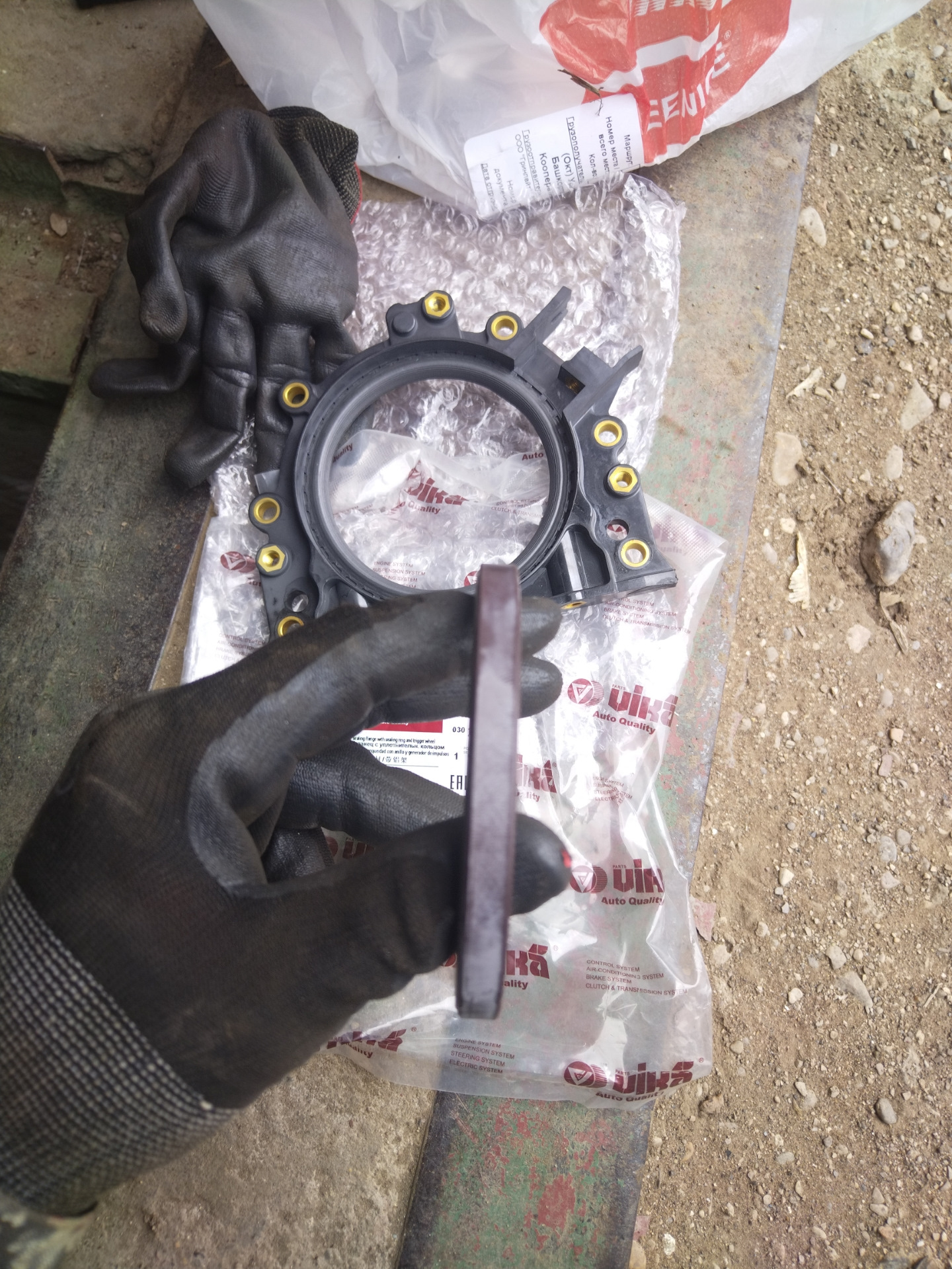

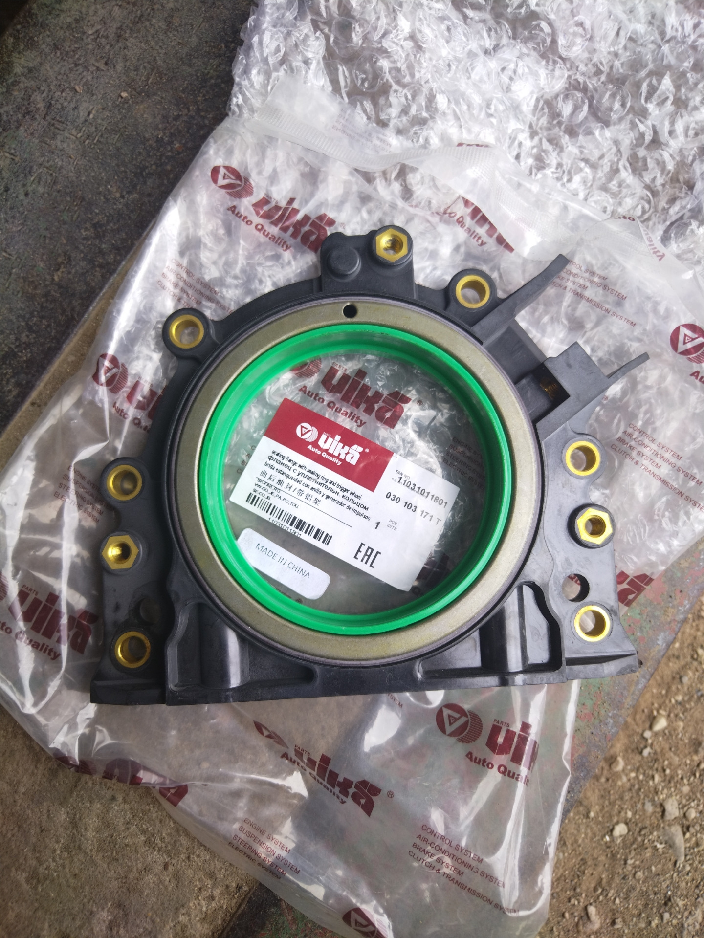

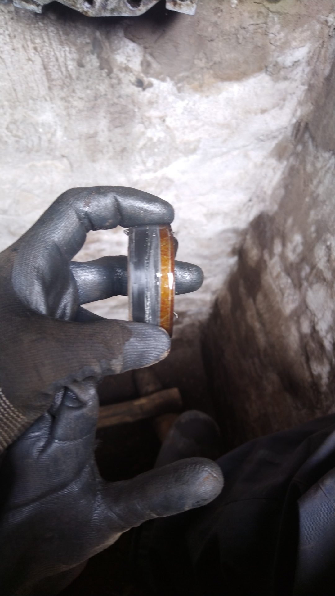

Приветсвую, в первой части были проблемы с сальником колена, в итоге был заказан новый.
Только кольцо магнитное нужно выбросить сразу, об этом ниже.

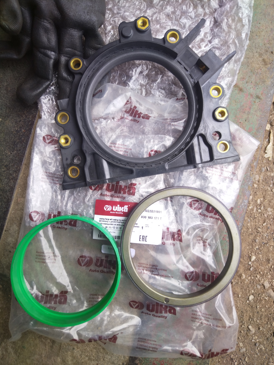

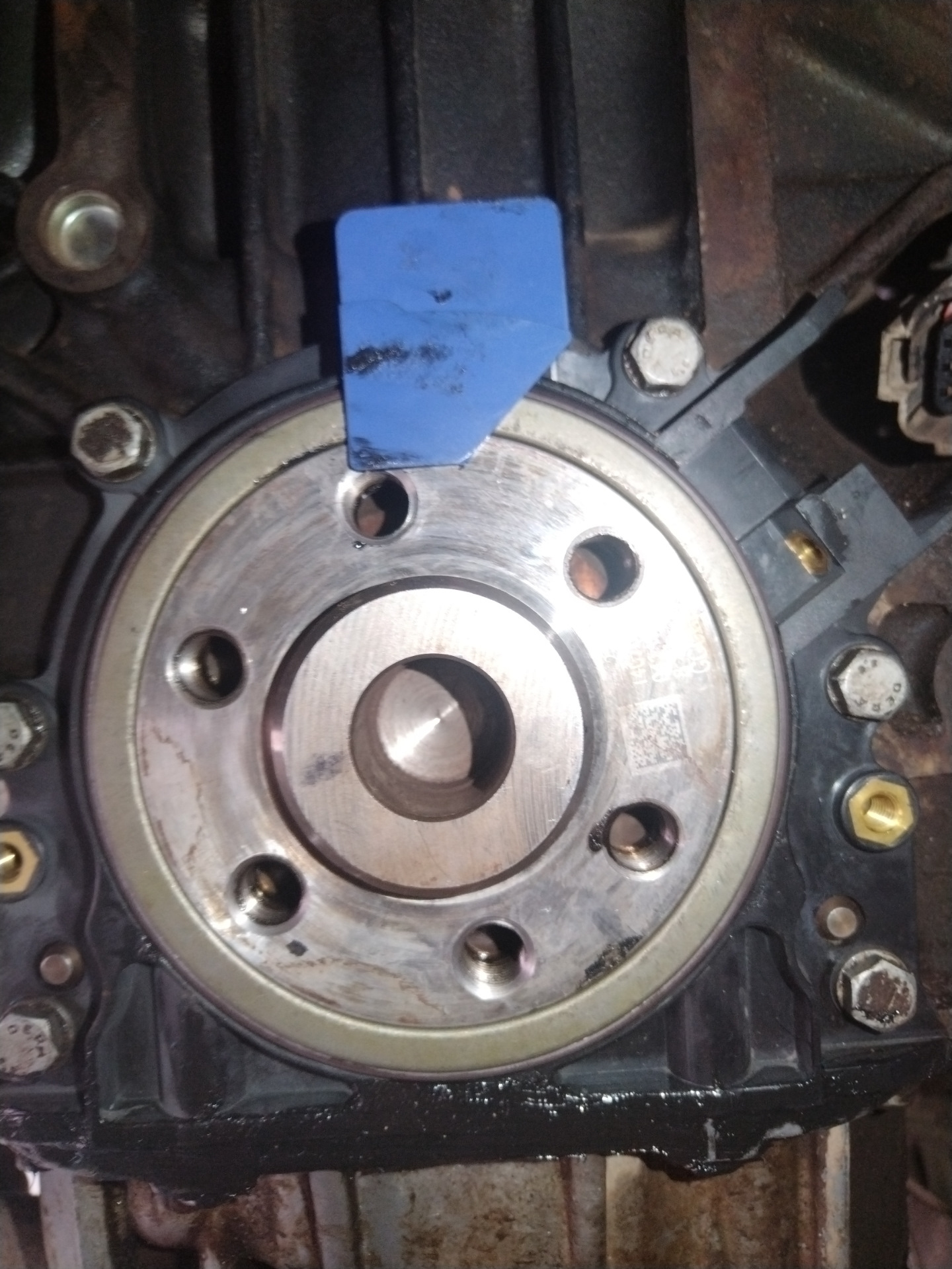

Про магнитное кольцо и что пришлось мне делать из-за него. Поставил сальник, установил кольцо магнитное (задающий диск), поставили коробку на место с братом (пропотел как в бане, тяжёлая показалась). Собрали все частично для запуска.
Пробуем запустить, кручу секунд 5, не схватывает ни в какую, потом давлю газ в пол и мотор запускается, на приборке EPC. Сразу понимаю ошибка по коленку, читаю ошибки, так и есть, нет сигнала. Дело в кольце 100%
Что я говорил в это время тут писать нельзя 🤣
Начинаем разбирать. Добрался до кольца, выдираю его нахер, ставлю сцепу, ставлю коробку в одно рыло (пока ставил чуть не сдох), собрал для запуска, к этому времени подъехал брат. Накинули акум и мотор запустился с пол тычка. Дело было в кольце
Вообще изначально я начал менять сальники приводов, но это кольцо вые**ло мозг больше 😤

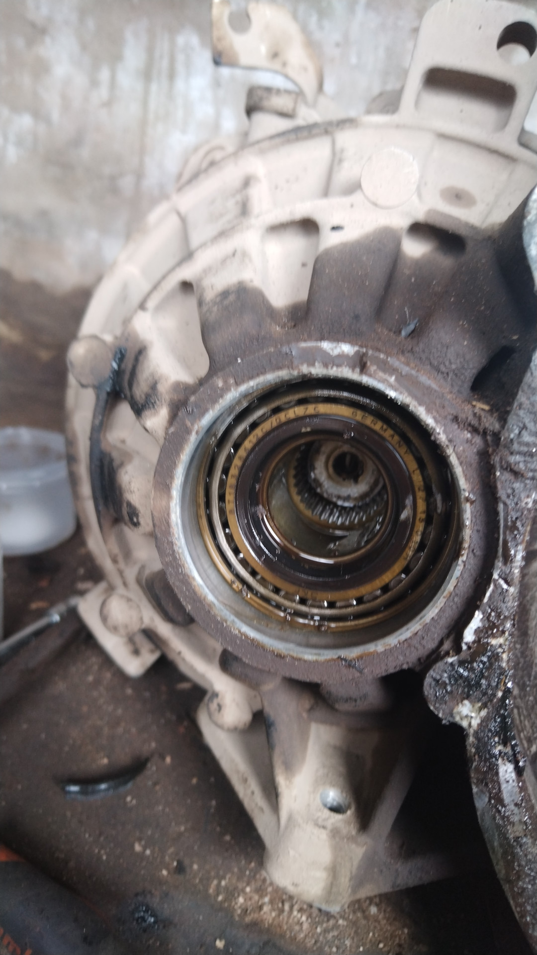

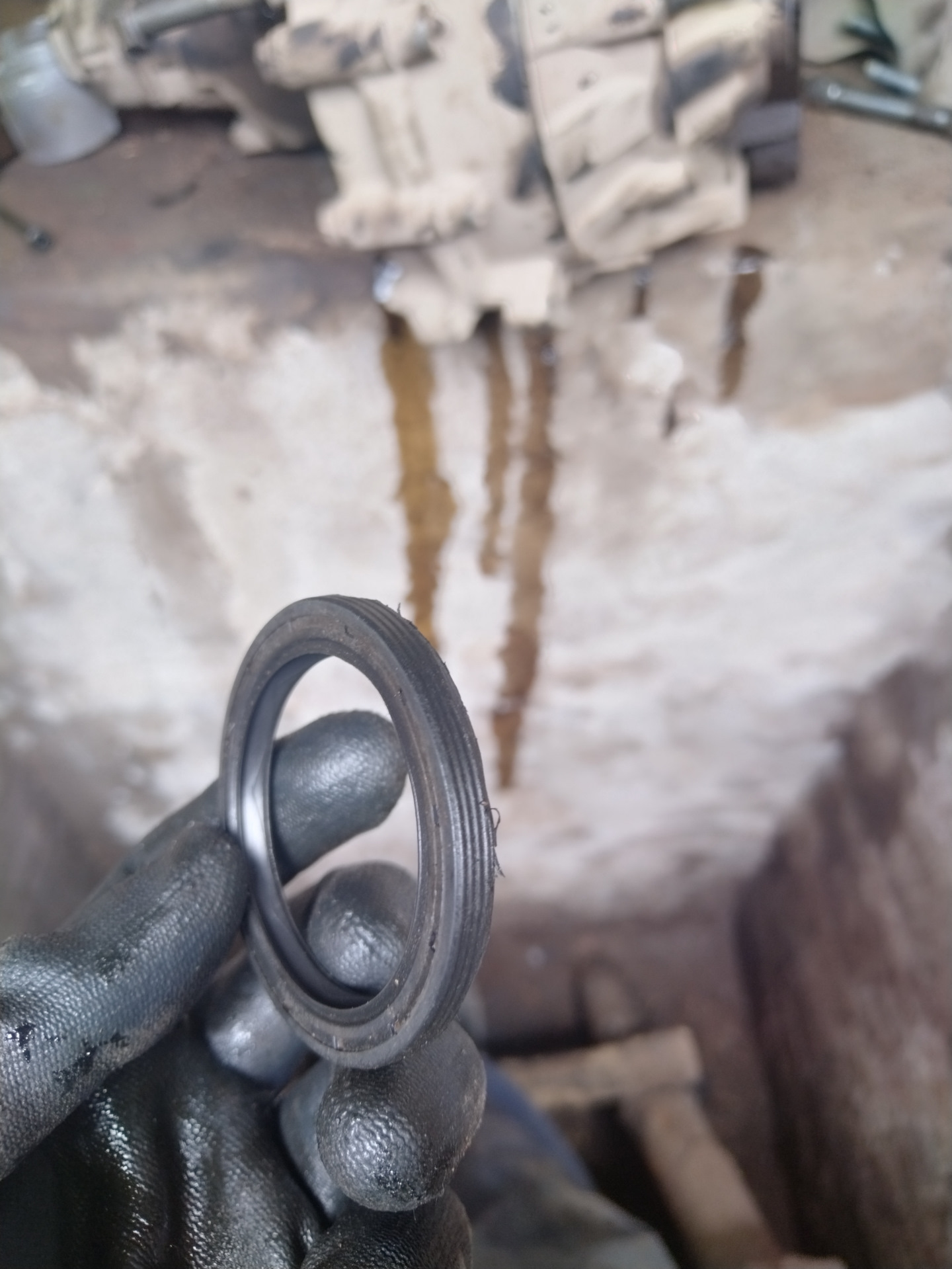

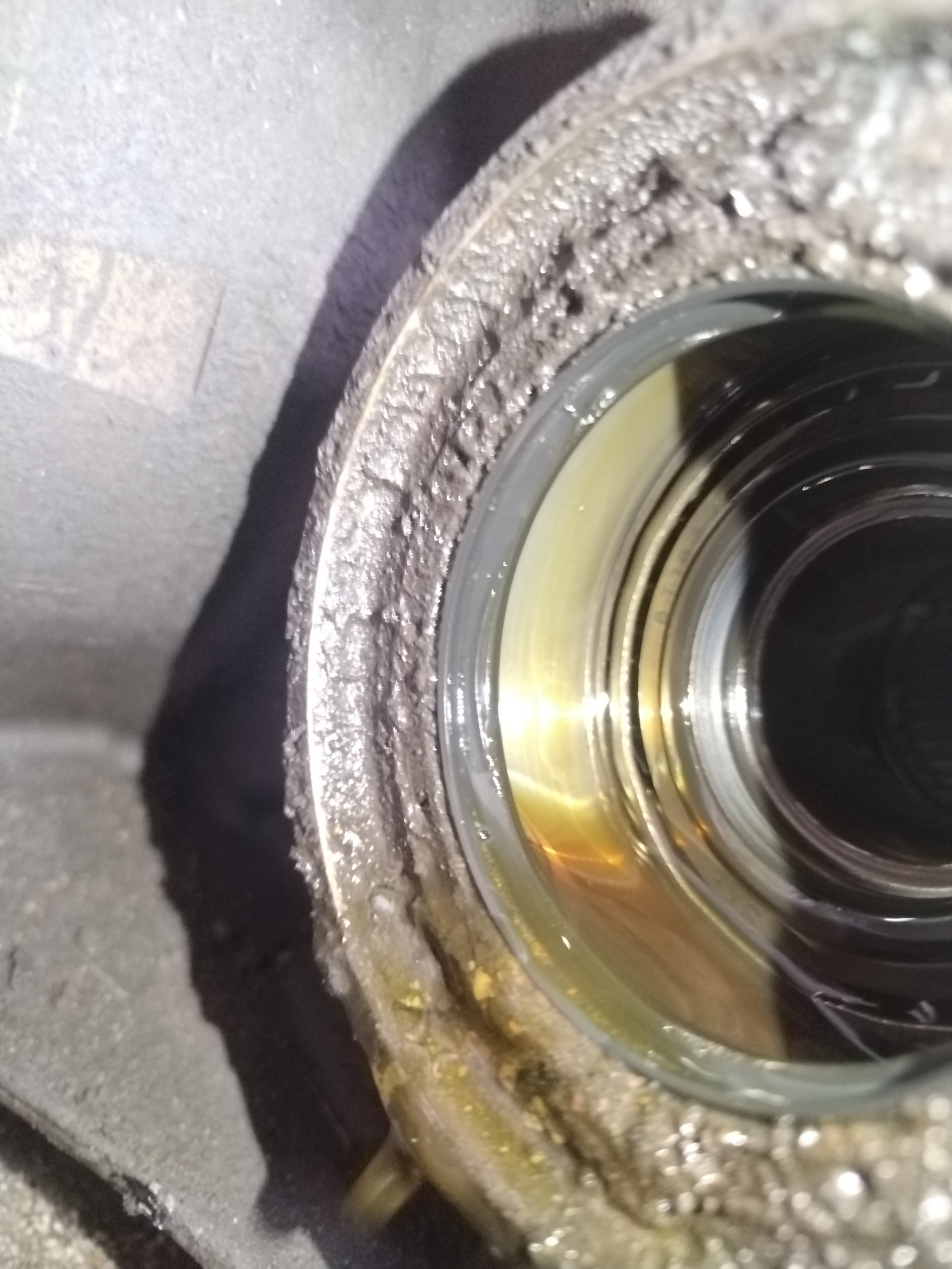

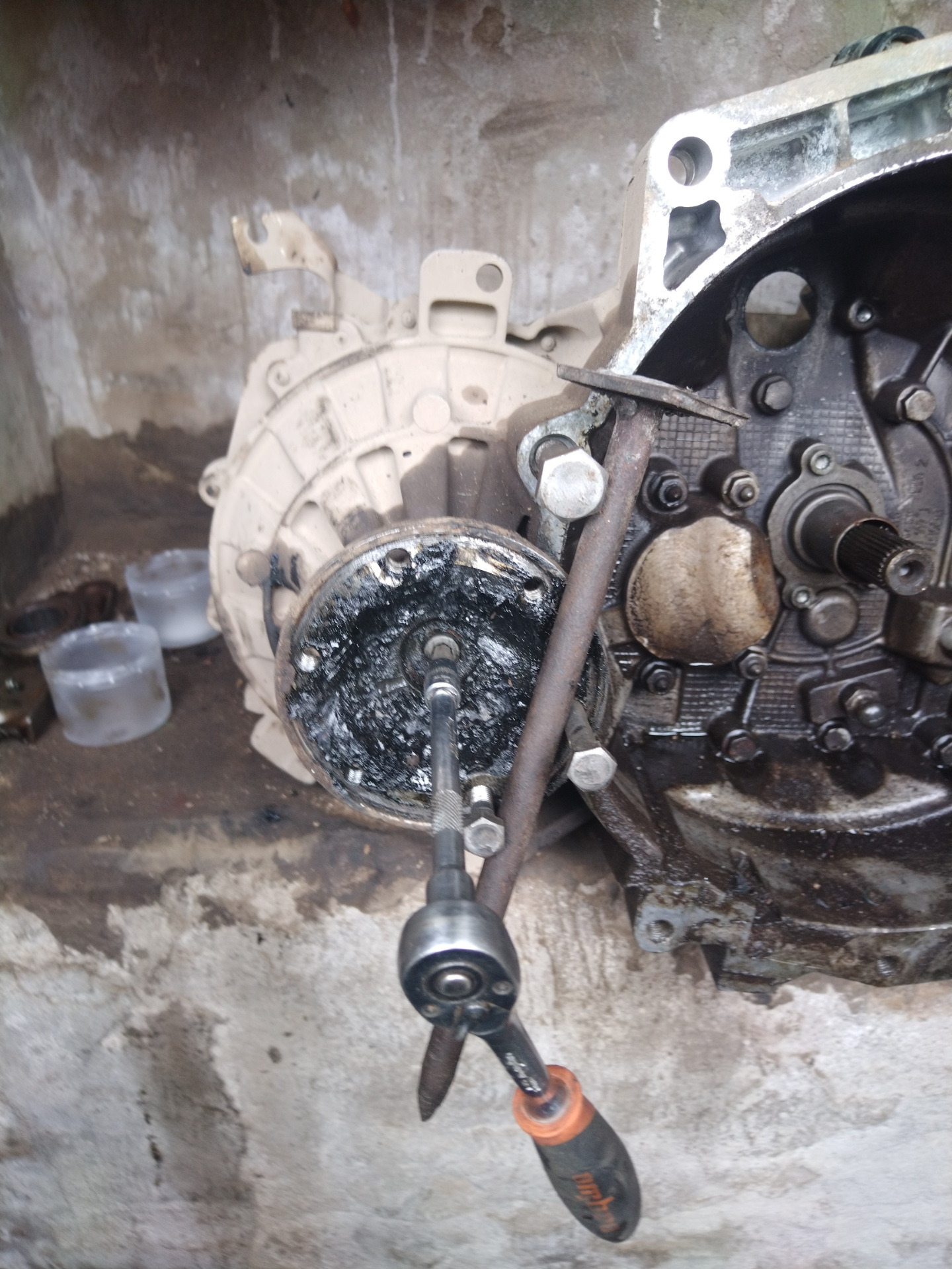

Левый сальник я заменил без проблем, выдернул старый и вставил новый.

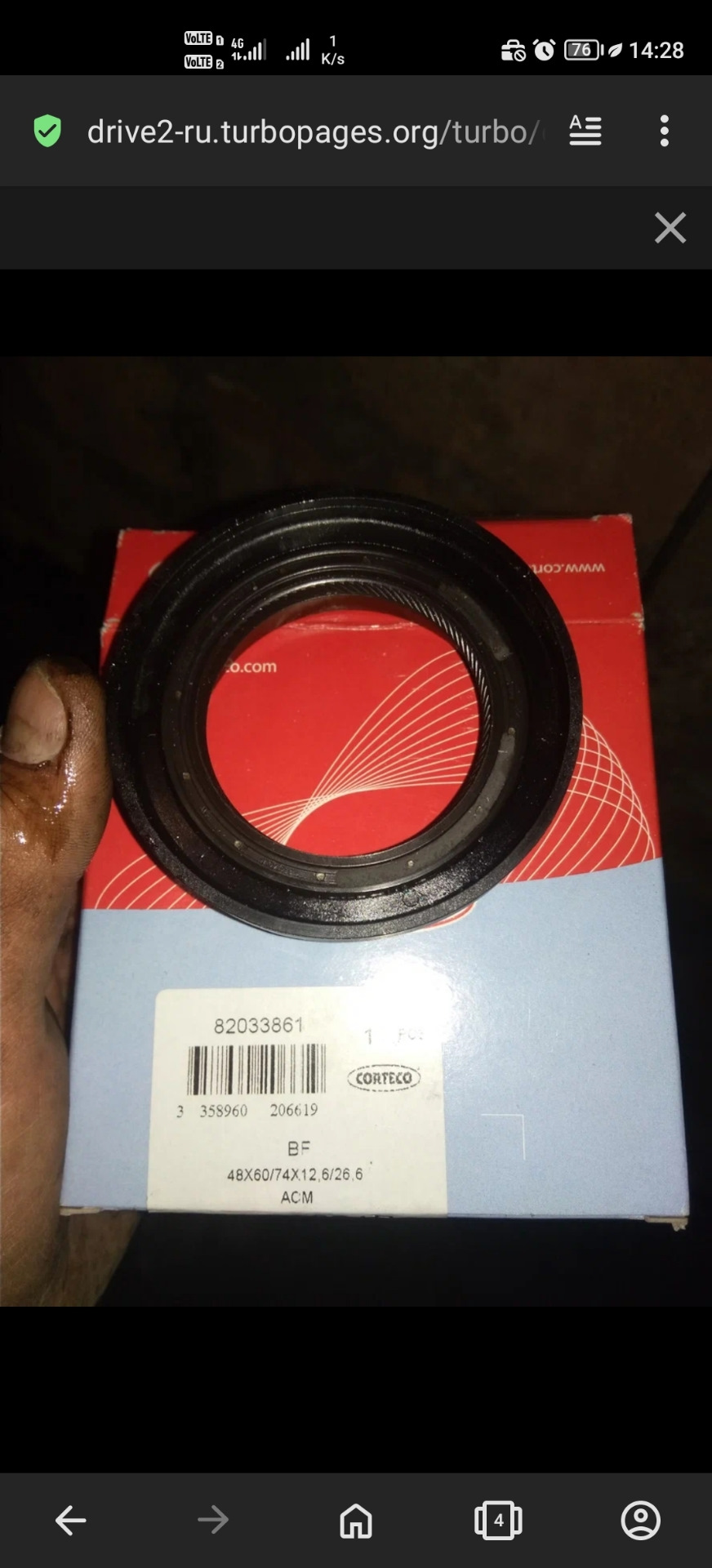

ПО КАТАЛОГУ ЛЕВЫЙ И ПРАВЫЙ ОДИНАКОВЫЕ.

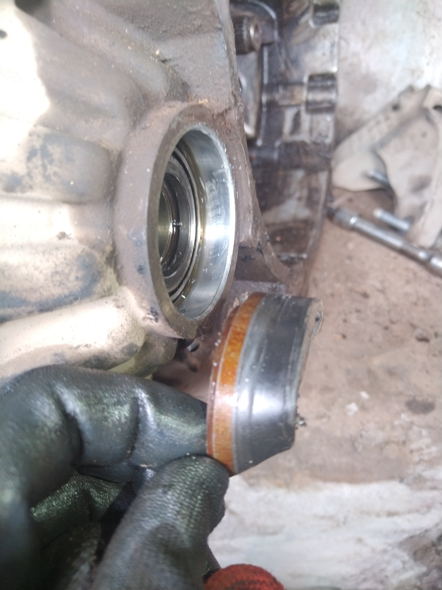

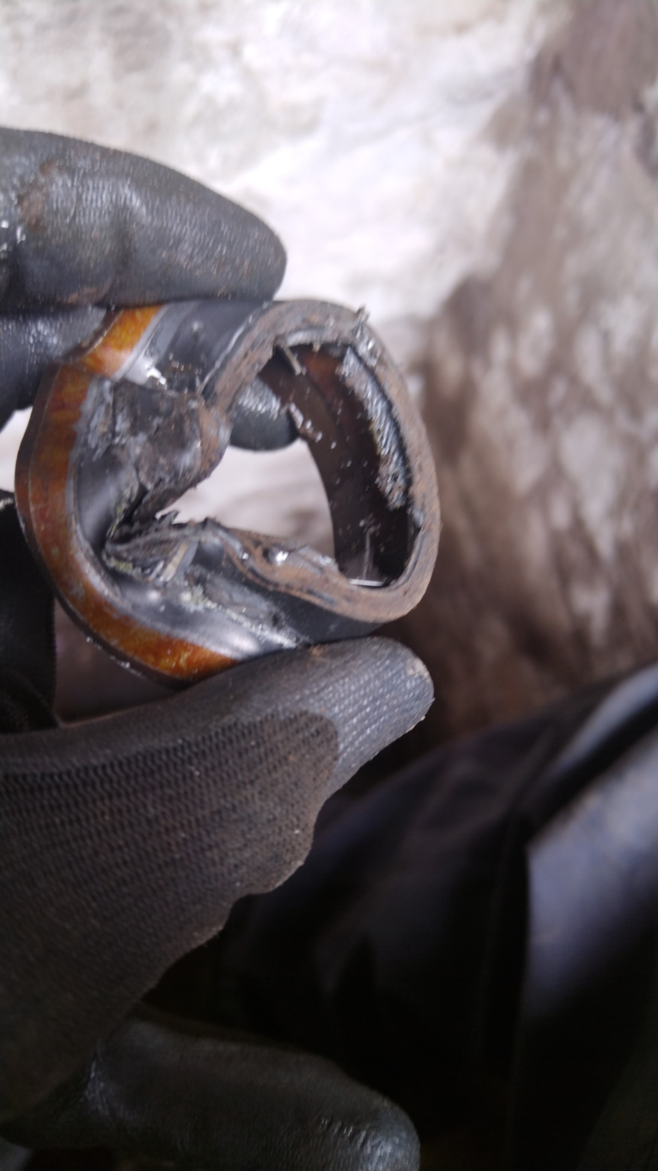

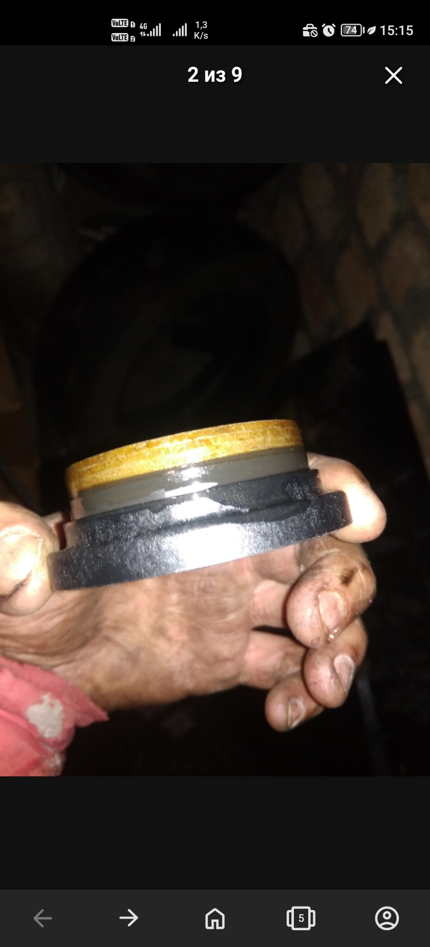

С правым пришлось немного понервничать. Выдрал его с корнем, заказанный не подходит, короткий и не лезет, на вал садится плотно но не то.
Начал искать номер этого сальника, искал долго, везде сальники тонкие как на левом, в итоге наткнулся на бортовик где на ГОЛЬФЕ 5 1.9 TDI МКПП менялся этот сальник. www.drive2.ru/l/582776623045047396/. ЗАПИСЬ ЭТОГО ЧЕЛОВЕКА. СПАСИБО ТЕБЕ ЧЕЛОВЕК!
Как они связаны? Почему сальник от дизеля в кпп бензинки? Не понятки. Хер ним.

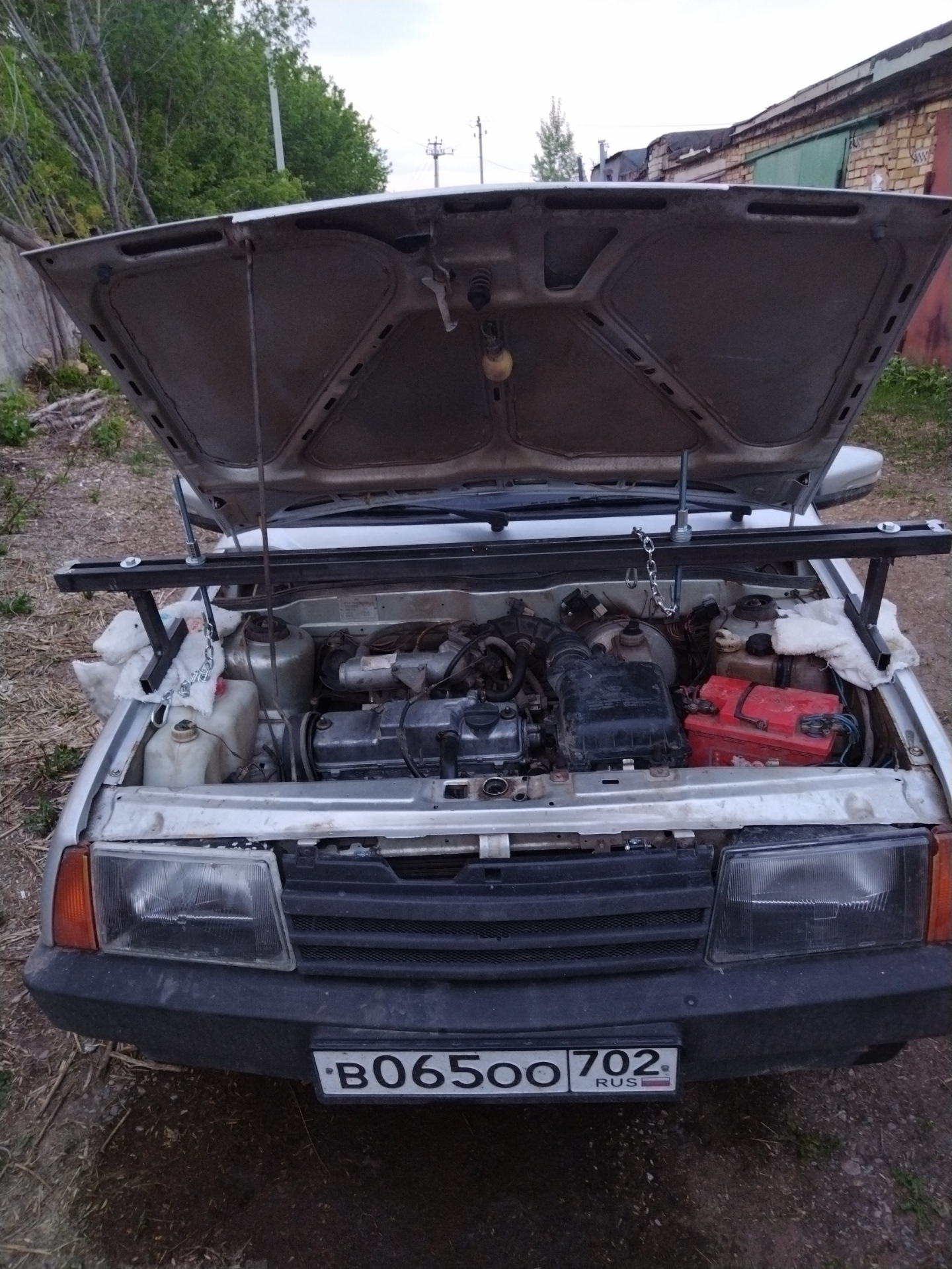

Забыл рассказать, т.к. мотор чуть не ушёл в яму, была сварена простецкая траверса. С ней на 100500% проще. Отработала на 100%
Весёлый день. Завтра будет легче. Поставлю сальник, соберу остатки и в путь. Мечтать не вредно…

Здравствуйте! Подскажите пожалуйста, что за магнитное кольцо, оно идет в комплекте с сальником?
Идёт в комплекте, не обязательно магнитное, это задающий диск, либо метал либо магнит, я оставил старое, металлическое
Спасибо, буду знать.
