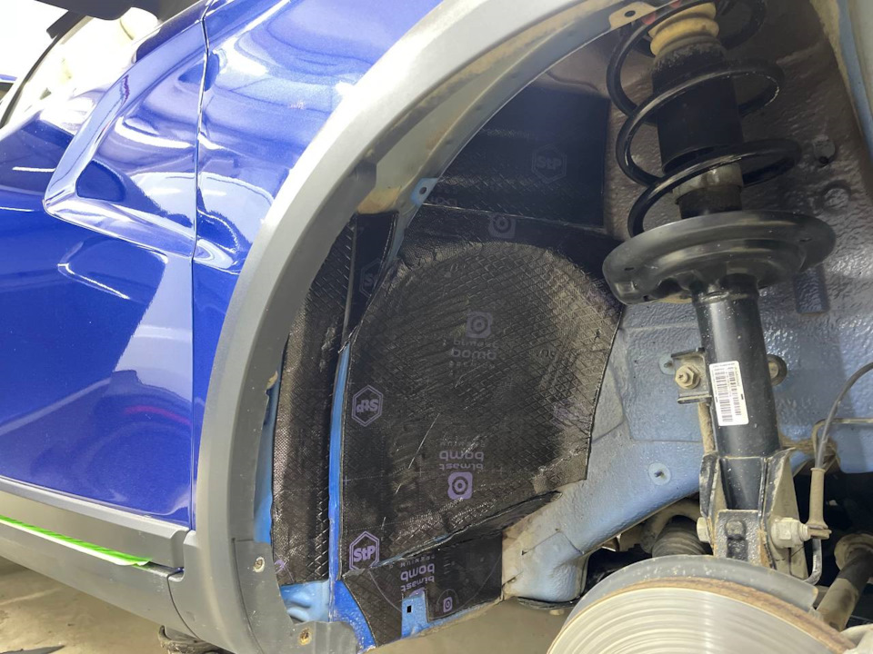

Задние арки: STP Bomb 4.2 мм + BROMO 7 мм
Задние крылья: Aero 2 мм + Акцент Premium
Локера и колесные арки снаружи: Bomb Premium 4.2 мм + GreenFlex 6 мм + GB 2 мм + Dinitrol 478

Шумка щита самая эффективная (пройденный этап на весте), поскольку основной шум идёт от мотора с КПП и передних арок. Но и самая трудная. Шумка пола на весте — пустая трата денег, достаточно закатать переднюю часть пола.
Вы наверное передвигаетесь по идеальным дорогам, поэтому не понимаете, что даёт шумка пола.
В московской области нет идеальных и даже нормальных дорог.
А грунтовки со щебнем имеются? На таких дорогах очень ощутима разница до и после шумки пола. Резонанс металла отсутствует
Есть, по моим ощущениям достаточно шумки передней части пола и большего профиля резины. Опять же, это по моим ощущениям. Спорить здесь бесполезно: кому-то стока на 50 профиле хватает, а кому-то и полной шви не достаточно!😁
Если жирную резину ставить, то да, скорее всего она уменьшит часть резонанс по кузову. Но т.к. я катаюсь на родных колёсах, свою функцию вибра выполняет.
Про моторный щит соглашусь, в идеале его делать в первую очередь, оттуда исходит паразитный звук от двигателя и шум передних колёс.

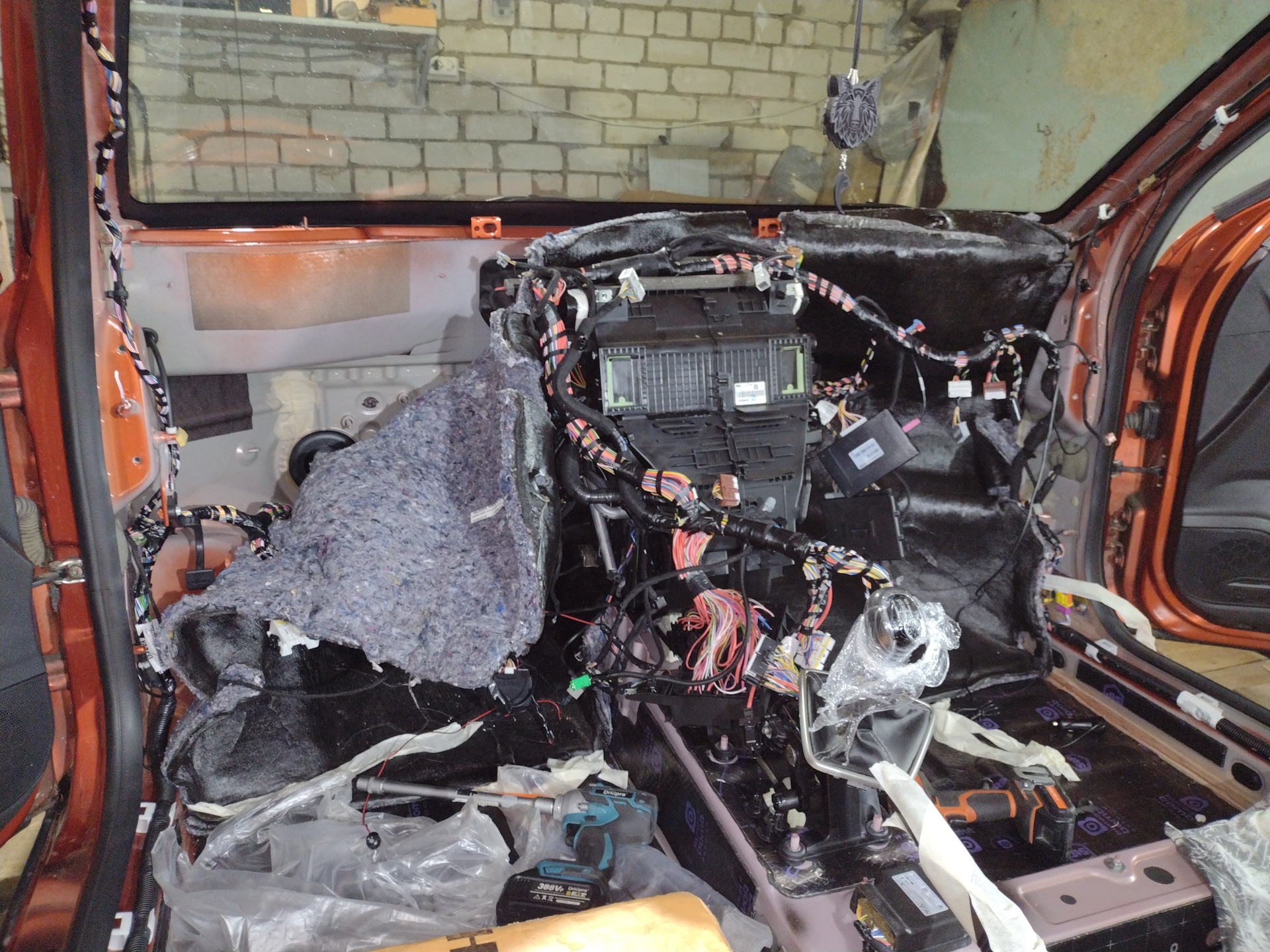

Вот я когда начал разбирать, думаю если делать, то по полной и самое главное щит иначе все напрасно.Хорошо когда вторая тачка есть, так бы врятли взялся, ооочень долгая и кропотливая работа.
Если сделать правильными материалами, эффект будет хороший. Лучше делать вдвоем.
У меня на щите будет аэро+, далее герметон А15л и как то надо нойз блок на него уместить))Я только не могу решить куда клеить герметон и ноуз блок, на метал после аэро или ваще на штатную шумку, потому как чувствую штатная это все примнет и толку мало будет.

Пока начал только с салона, без разбора и проклейки торпеда и за ней.

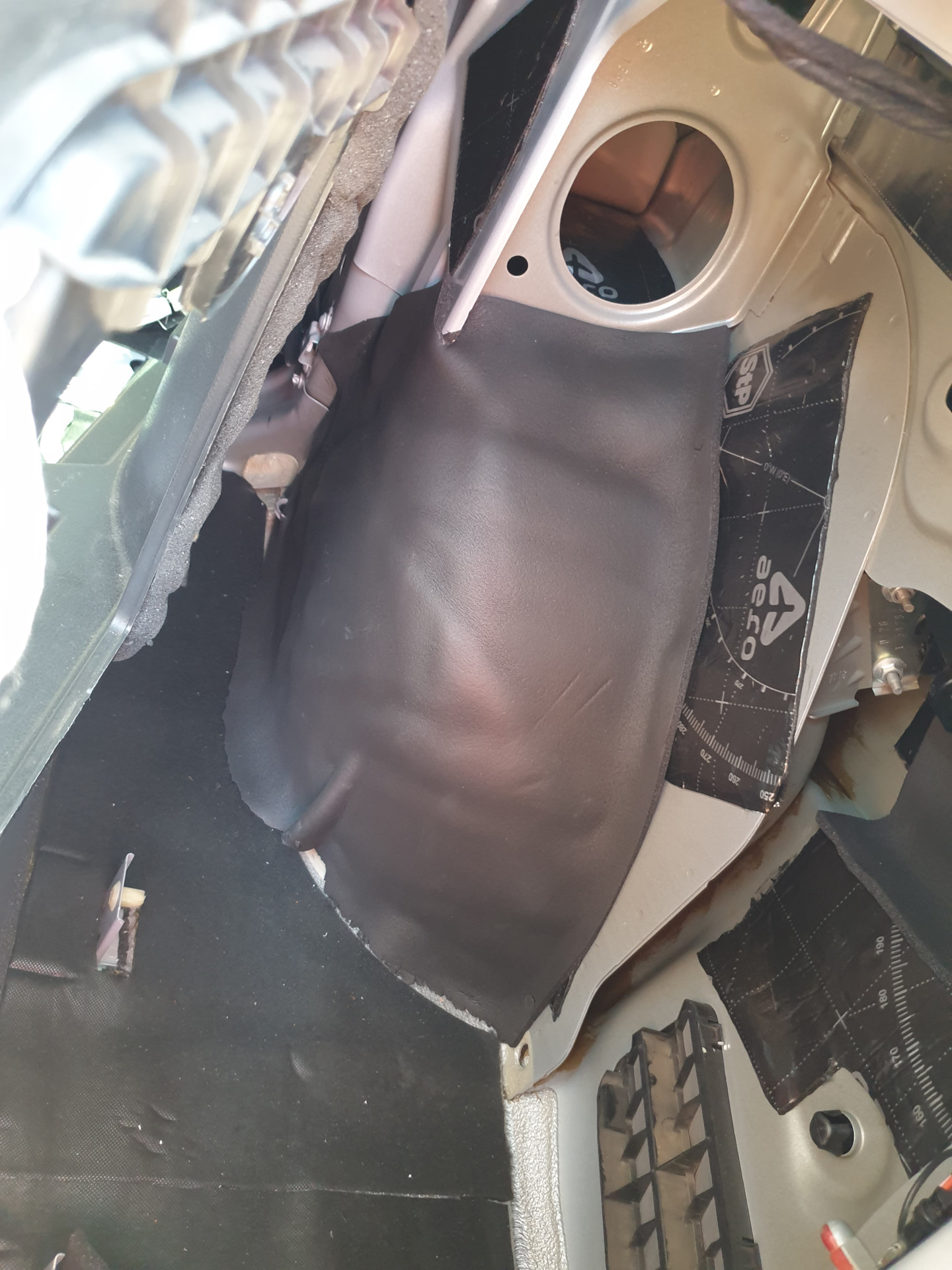

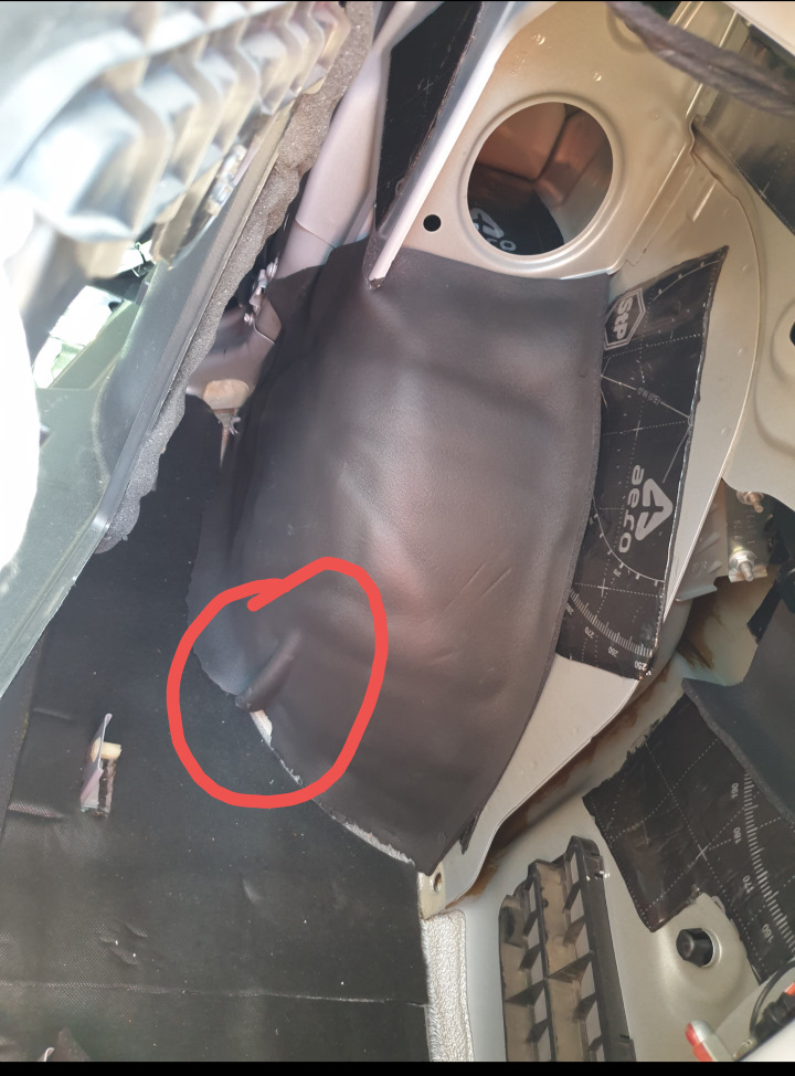

Смотрю иногда на работы профессионалов и удивляюсь…почему бл…шумоизолятор не клеют цельным куском, почему лепят из огрызков?
И понимаешь, что нет ничего лучше, чем сделал сам.
А в данном случае это шумоизолятор?По мне это утеплитель.Шумоизолятор клеиться на шумопоглотитель, а не на виброизолятор.
И, что это за складка, типо для себя пойдет?
Это шумопоглащающее ребро, для устранения лишних резонаций🤣
Откуда такие познания по фото?
Шумоизоляционный самоклеящийся материал на основе вспененной резины черного цвета.
Лучше складка, чем куски мусора. И да, для себя пойдёт, бесплатное рукожопство. А когда берут денег, всё должно быть идеально ровно.
Какие фото такие и познания))Знаю такой материал.Только шумоизолятор это к примеру нойз блок от STP.Его клеят на шумопоглотитель, типо герметон, желательно с ламинацией, иначе плохо клеется на не гладкую поверхность.
Но я согласен на счет кусков, сам против мозаики
Если в стык, то никакой разницы нет
Если в стык, то нужно скотчем стыки проходить, да.
😁 роль скотча не ясна, но ладно
