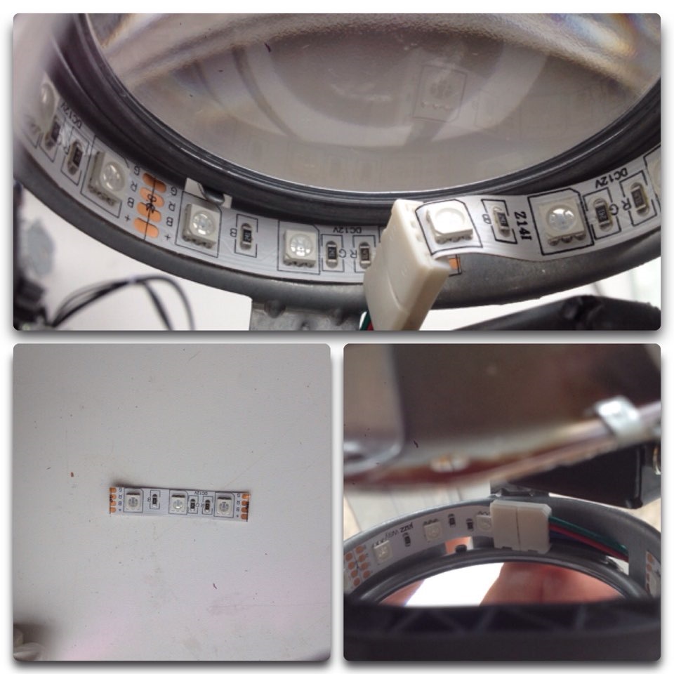

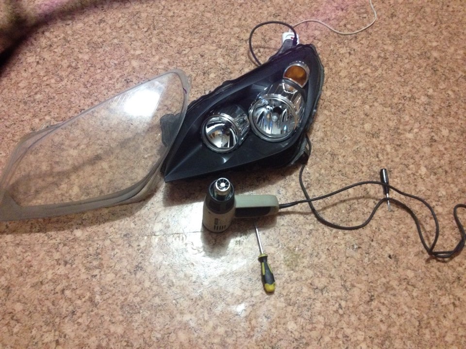

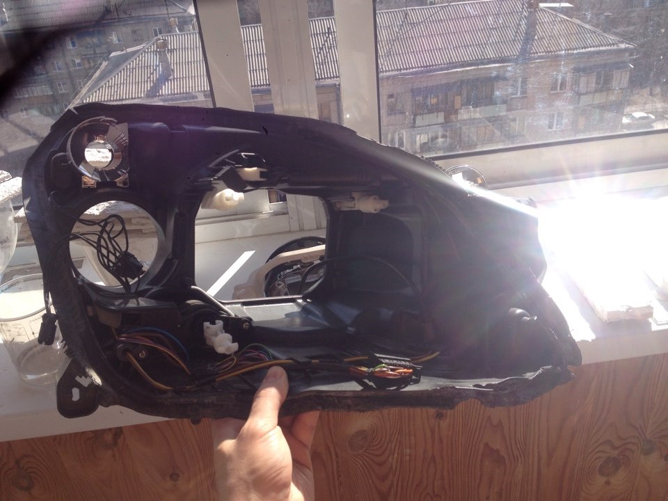

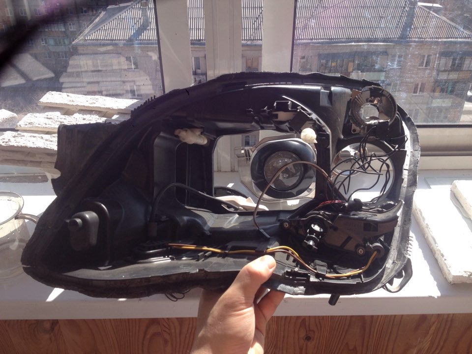

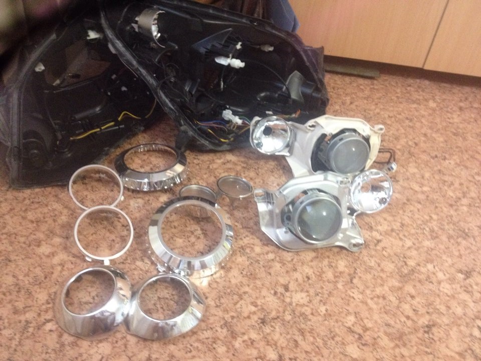

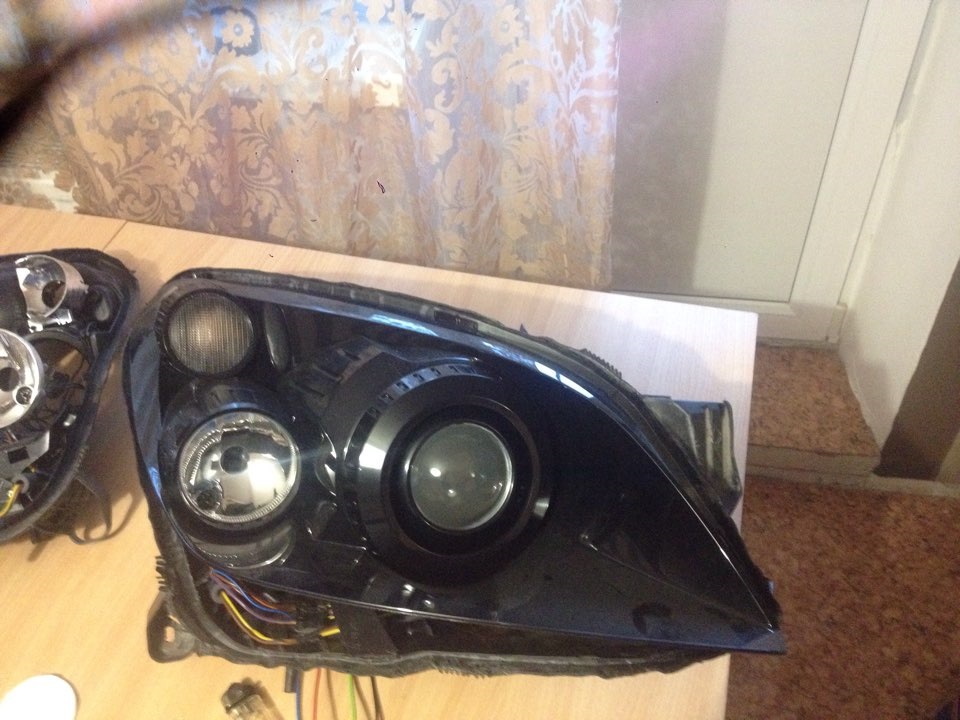

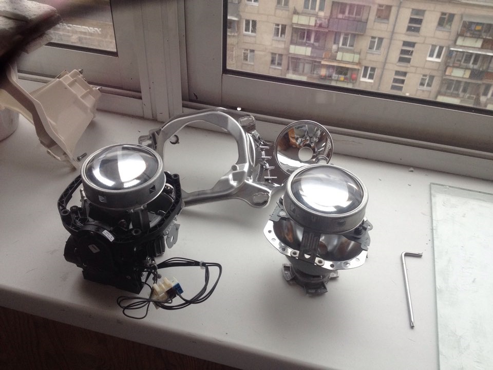

Разобрал я вторую фару, конечно же 1000раз пожалел что начал вторую разбирать, можно было обойтись просто заменой стекла и все, делов на один вечер и все! Но нет, я захотел покрасить хром колечки в черный глянец и установить светодиодную ленту RGB в линзы.

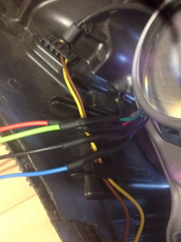

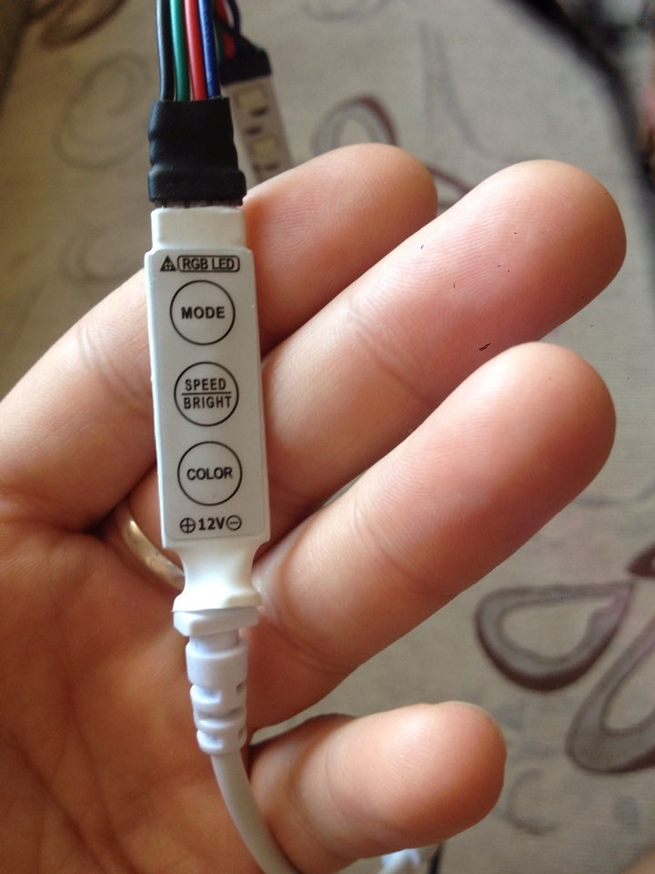

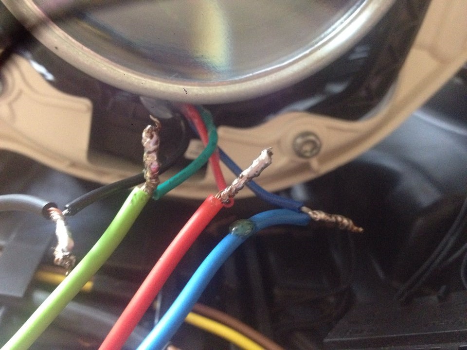

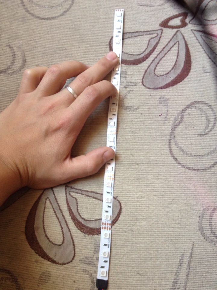

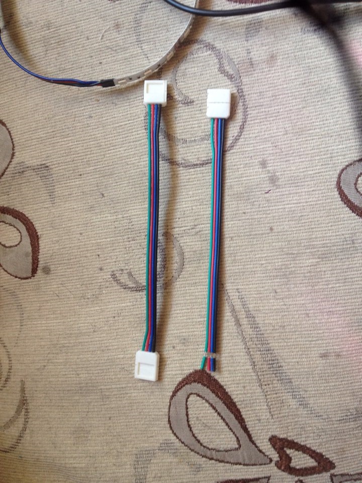

Купил светодиодной ленты RGB, контролер для переключения режимов работы ленты и провода, баллончик черной глянцевой краски два герметика "Момент" и приступил к работе! Да, чуть не забыл, блоки розжига и лампочки я взял корейские! Не стал тратится.

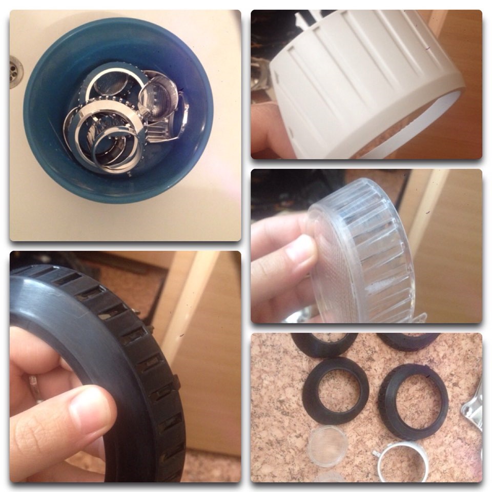

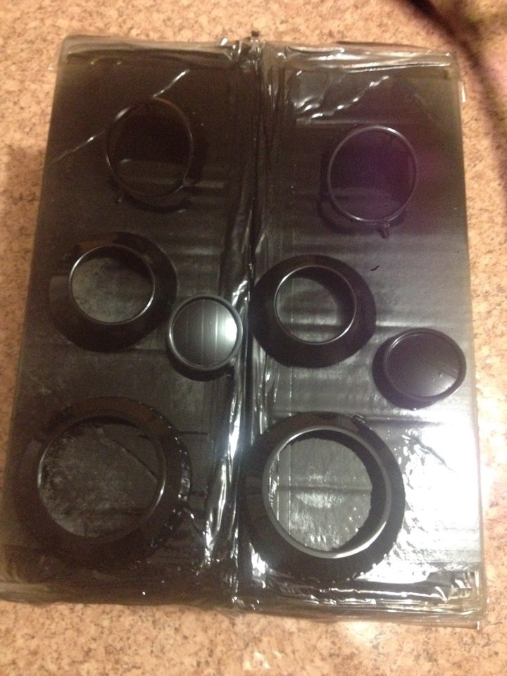

И так, продолжим.Хром с колечек снял при помощи средства для чистки газовой плиты)) зашкурил, обезжирил и покрасил в несколько слоев.

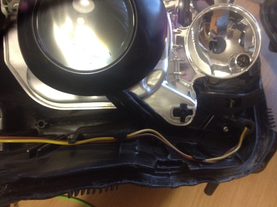

Далее в линзы приклеил диодную ленту( пустил её по ободу) и местами прихватил на герметик. Все подсохло и приступаем к сборке. Никаких трудностей не возникло! В пазы заливаем герметик, вставляем стекло, и обматываем фару скотчем для лучшей схватки стекла с геметиком! Одна фара готова, теперь надо разобрать. Третью "фару-донор" она тоже Hella. Её я разбирал другим способом, просто грел феном бортики фары и отгибал отверткой. На всё ушло около часа работы. Такой способ разборки фары мне понравился больше, чем возня с коробкой, да и времени меньше потратил. (Это вам на заметку)

А какой длины лента понадобилась для подсветки линзы?
Если не ошибаюсь то 10см на одну и 10см на другую
