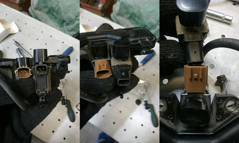

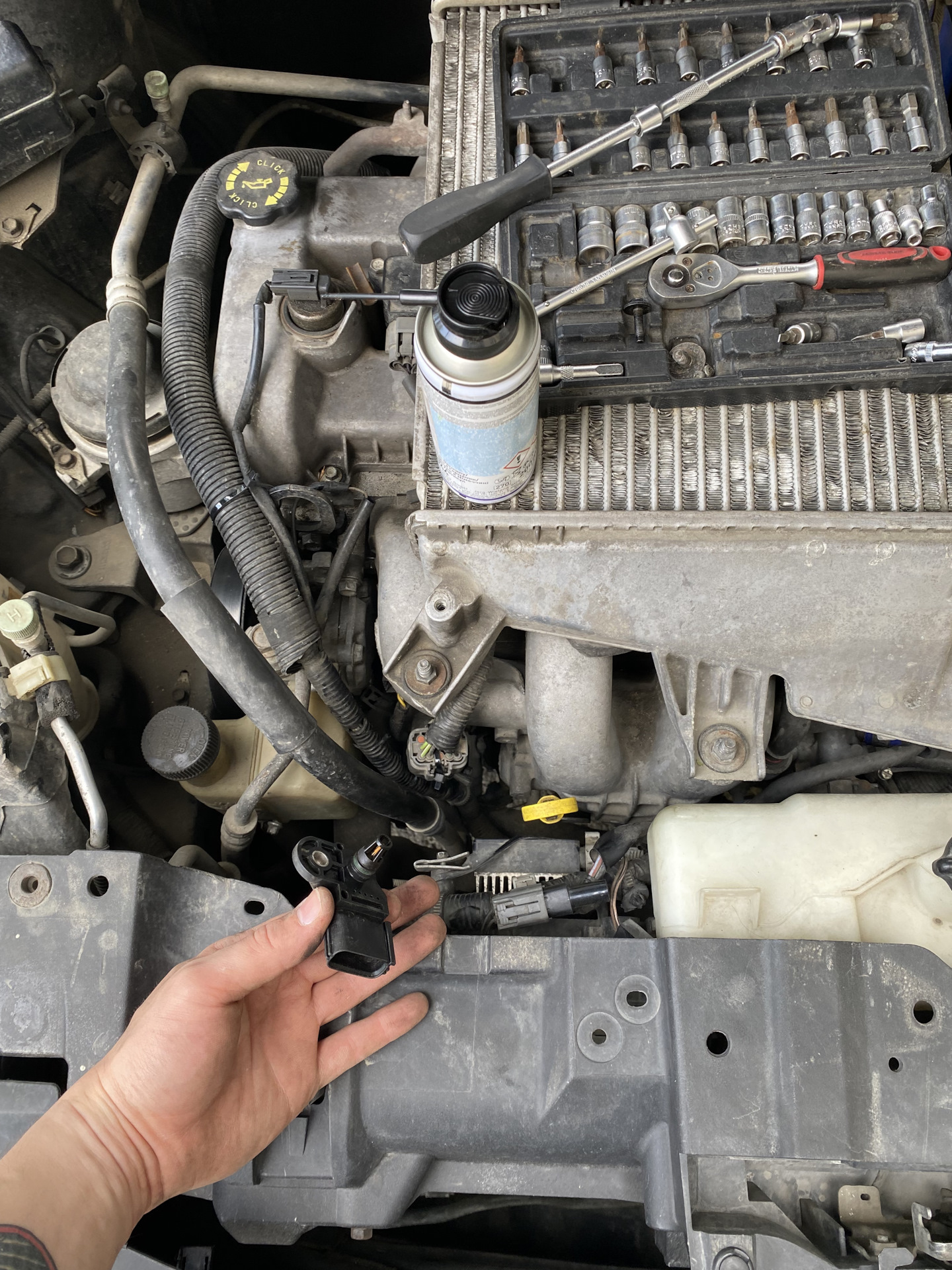

Всех приветствую, сегодня день был частично свободен и решил поделать дела по машине, почистить ДМРВ и МАР, а так же смазать сухой смазкой дверные ограничители (чего ранее я при замене ограничителей не сделал).

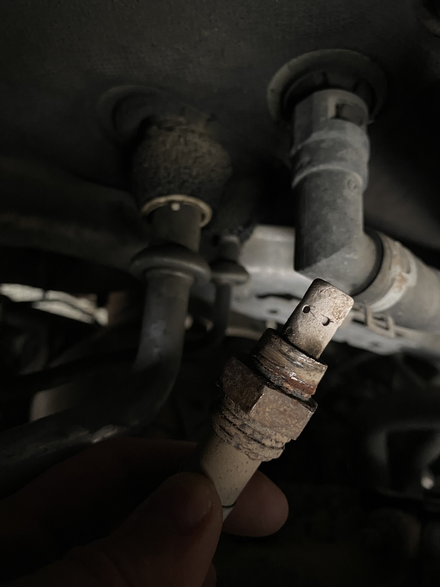

Когда все закончил, то вспомнил о том, что кто-то мне говорил, что через верхнюю лямбду можно посмотреть состояние катализатора и вообще наличие его там. так вот, полез я значит смотреть… а тааааам как и все в машине, через ж…😅

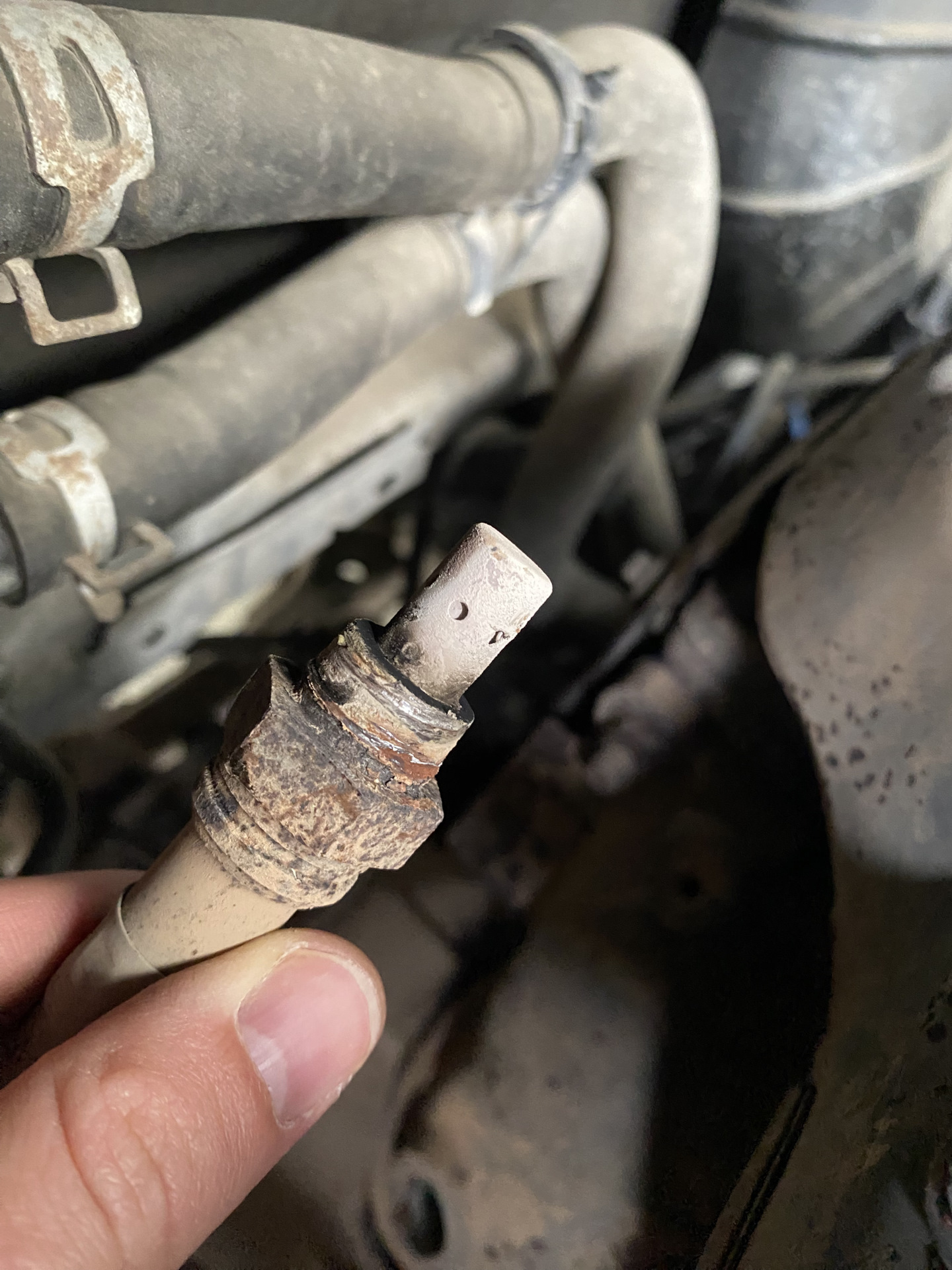

Состояние лямбды на фото:
Так же на ней как будто совсем нет резьбы, ели как ее обратно поставил, что бы машина была на ходу…
Белый налет я полагаю что это богатая смесь или что это может быть?..
Просто расход 20-22л я думаю может быть вполне из-за нее в том числе.
P.S. Каталик или его состояние я так и не увидел 🤣
Какие нужны то собственно советы:
— Если налет на лямбде — это богатая смесь, то как с ней бороться?
— может ли из-за этой сучки быть такой расход?

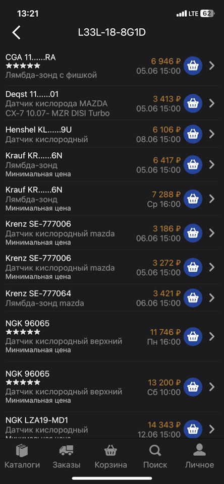

— Имеет ли смысл менять лямбду, если каталик на месте? (Если менять лямбду — то какую ставить? По фирмам имею ввиду тк орига — цена конь. Как и все, что касается оригинала 😂).
— Или лучше вырезать каталик и поставить заглушку?

По опыту моему и мазда чата нн: если этот расход конь по сравнению с условно паспортным- лямбда под замену. В идеале вырезать каталик, поставить заглушку, перепрошиться, а лямбду заменить на оригинал. Да, дорого. Но набивать шишки как и все такое себе занятие 😅 тк любой неоригинальный начнет делать голову, выйдет дороже потом снова менять. (Все, кто думали сэкономить потом пишут посты- я покупаю оригу)

Мар выкрутил не снимая коллектора? я чтото пробовал никак не смог к нему подобраться
Если снять трубку щупа, что тоже малоудобно, то до МАП попроще чуть добраться. Там потом бОльшая проблема застегнуть до конца фишку на нем.
Удобнее сначала застегнуть разьем на датчик, а потом вместе их установить. Я снимал и ставил не откручивая что-либо кроме самого датчика MAP

Блин, у меня больше проблем возникло с откручиванием)) фишку одел вообще очень легко
Brownstorm
Уже не первый раз, косу форсунок просто разъединял и доступ был +-

Да, я писал каталик можно первый глянуть через лямбду, но нужен эндоскоп))), белый налёт по сути повышенная температура- перелив, каталик пылит со временем, да надо бы кат посмотреть если оплавлен то менять сразу. И кулек поменять бы, много замятин, лучше на него не ставить ни чего-то там соты как фольга реально.
Если каты в нормальном состоянии, то я бы нн вырезал.

По лямбе, расход только от неё, у тебя дорест вроде? Тогда оригинал!
По ресту был, пост буквально неделю назад, человек с Али купил за 4 ₽ поставил, катает, говорит без нареканий, расход упал всё нравиться.
у, дореста всегда был повышенный расход.
Оригинал просто стоит как крыло самолета, думал поставить аналог… но видимо не судьба 😂
У меня с расходом проблемы (20-22) и почти уверен, что дело в ней, учитывая как я езжу 🤣
У дореста всегда был повышенный расход на фоне реста, но все якобы пишут про расход 16-18, но не 20-22 без климата 😅
Это пишут по факту и есть 20-22, можешь рискнуть купить на Али за 4₽ под дорест или покупать крыло самалета (( без вариантов.

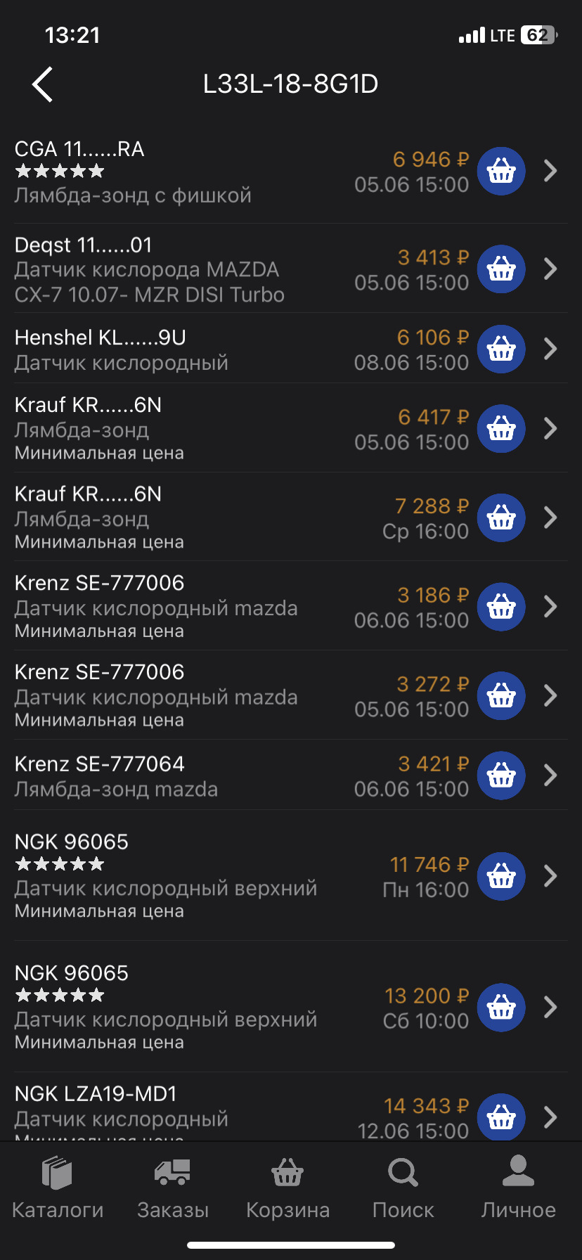

Экзист выдает мне массу аналогов от 5к, но будут ли они корректно работать?
Просто прошлым летом расход был 18-20 с климатом, сейчас 20-22 без климата…
Но на Али бы точно не рискнул брать😂
Раньше вроде так не было, какой артикль забиваешь?
L33L-18-8G1D. Читал у ребят CGA более 2-х лет ходит и вроде полет нормальный
L33L188G1E или L33L188G1E9U это 1 кислородный на дорест
www.clubcx7.ru/forum/showthread.php?t=12092
L33L-18-8G1D этот тоже пойдет
Принял, спасибо))) только не могу понять зачем их 3 вида и все подходят?🤣
разные ревизии наверное хз не заморачивайся.

После удаления катализатора глушат 2 кислородный датчик. Это лучше всего делать программно.
Верхний т.е. 1 кислородный датчик заглушить нельзя, это основной датчик корректирующий подачу топлива. Я себе ставил фирмы krauf обошёлся в 3200р. Проездил пока, что 2 недели. На данный момент все норм.
