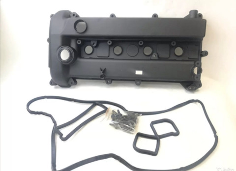

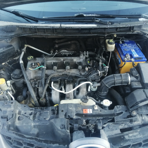

Меняю насос на другой со сток вставкой. Завожу — и ХРЕНА вам лысого. Шум никуда не делся и шум такой жуткий как будто стучит Вкладыш, но не снизу а в ГБЦ и шум прямо из под клапанки. Погода говно, но решил разобрать навесуху и снять Клапанную крышку. Час делов и вуаля. Но визуальный осмотр не дал ничего ВООБЩЕ.
Поломка 3. Что то в ГБЦ — это то что вылилось из предыдущей поломки. Как чинить и главное ЧТО чинить не пойму. Это 100% не вкладыши, так как я это проходил и вкладыш еле еле слышно, да и не сразу.

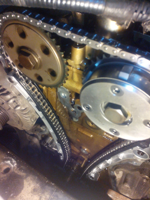

Привет, может посадочное место в р.в под тнвд разбило? . А так вообще развал пружины я не встречал.
Ну вот займусь ролным разбором тнвд и его посадочным местом.
