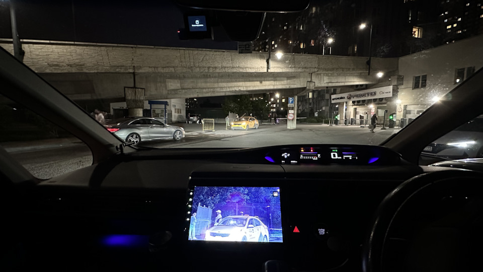

Итоговый список доработок (мастер Сергей, широко известный в узких кругах степоводов)
Основой доработок стала сигнализация Pandora с автозапуском и мобильным приложением. Сергей активировал кучу опций с ее помощью, таких как:
— отключение старт/стопа
— включение подогрева сидения водителя
при автозапуске, если температура салона ниже +5 градусов
А также:
-Установил магнитолу teyes 6/128
-Установили камеру обгона
— Видеорегистратор 70mai Dash Cam Pro Plus A5005-I + Камера заднего вида RC06
-Полностью собрал жгут коммутации с canbus модулем для согласования автомобиля с магнитолой под данную редкую распиновку, чтобы работаю все функции кругового обзора включая кнопки на руле.
— собрал отдельный усилитель со встроенным динамиком для сохранения функции звукового голосового оповещения при автопарковке
— Подключил модуль tpms и теперь я могу отслеживать давление колес, считаю это важной функцией
-Согласовал потолочный монитор с магнитолой через usb-AV адаптер.
— произвел доработку платы кнопок на руле для того чтобы выделить одну кнопку для коммутатора обгонной камеры.
— с помощью переходников восстановили функцию USB в центральной консоли, один в магнитолу другой подключили к высокотоковому зарядному устройству для мобильных, получилась трёх амперная зарядка в штатном разъеме
— дополнительно установил зарядку type c+ usb+ вольтметр
— также установил сетку в бампер (изначально купил другую, но эта понравилась более стоковым видом)
— подготовили и установили жгут для установки катафотов

Можно ссылку на камеру обгона?
Здравствуйте! Я такую поставил камеру.
У меня похожая, с креплением на присоске. Сейчас начала сползать вниз. (Визуально присоска на месте, может конструкция ослабла). Короче надоело поправлять ее.
Такую купил на валбе.
Alex-298
Я доверился мастеру)
Dailynetwork
Прости, ссылки нет, Сергей покупал сам, вот скрин от него
