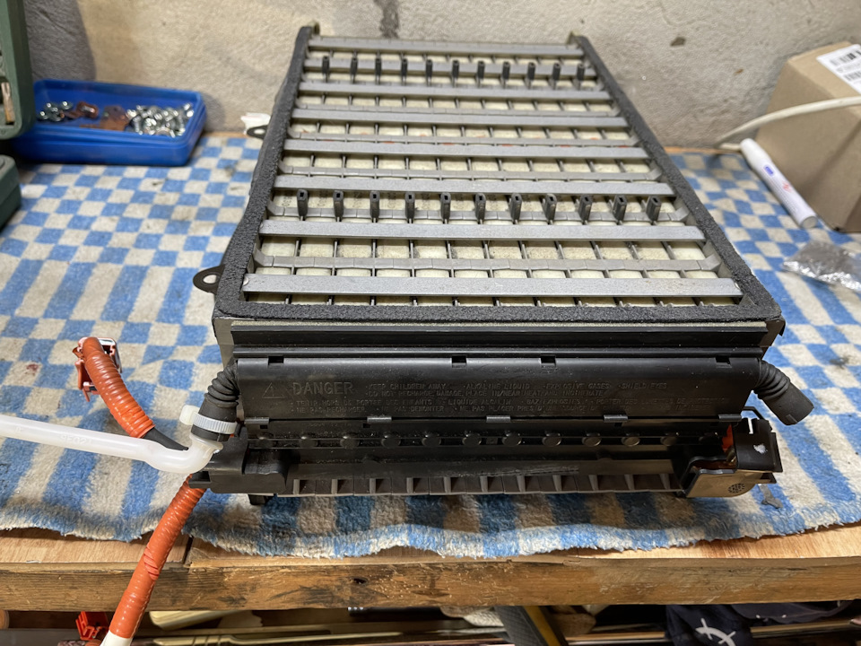

Те кто следит за моим БЖ, то они в курсе покупки новой ВВБ , настал момент замены старой на новую. Сначала хотел тупо загнать в сервис и не морочиться, но озвученный ценник в 15000₽ отбил желание. При замене столкнулся с рядом нюансов, которыми решил поделиться в виде инструкции со своими читателями.
Сразу скажу, очень сильно боялся браться за это дело, катастрофически не хватало информации, до которой пришлось доходить своим умом и прошлым багажом знаний а иногда и просто логическим путём, но как говорится, «глаза боятся а руки делают.»
Инструкция по замене элементов в ВВБ:

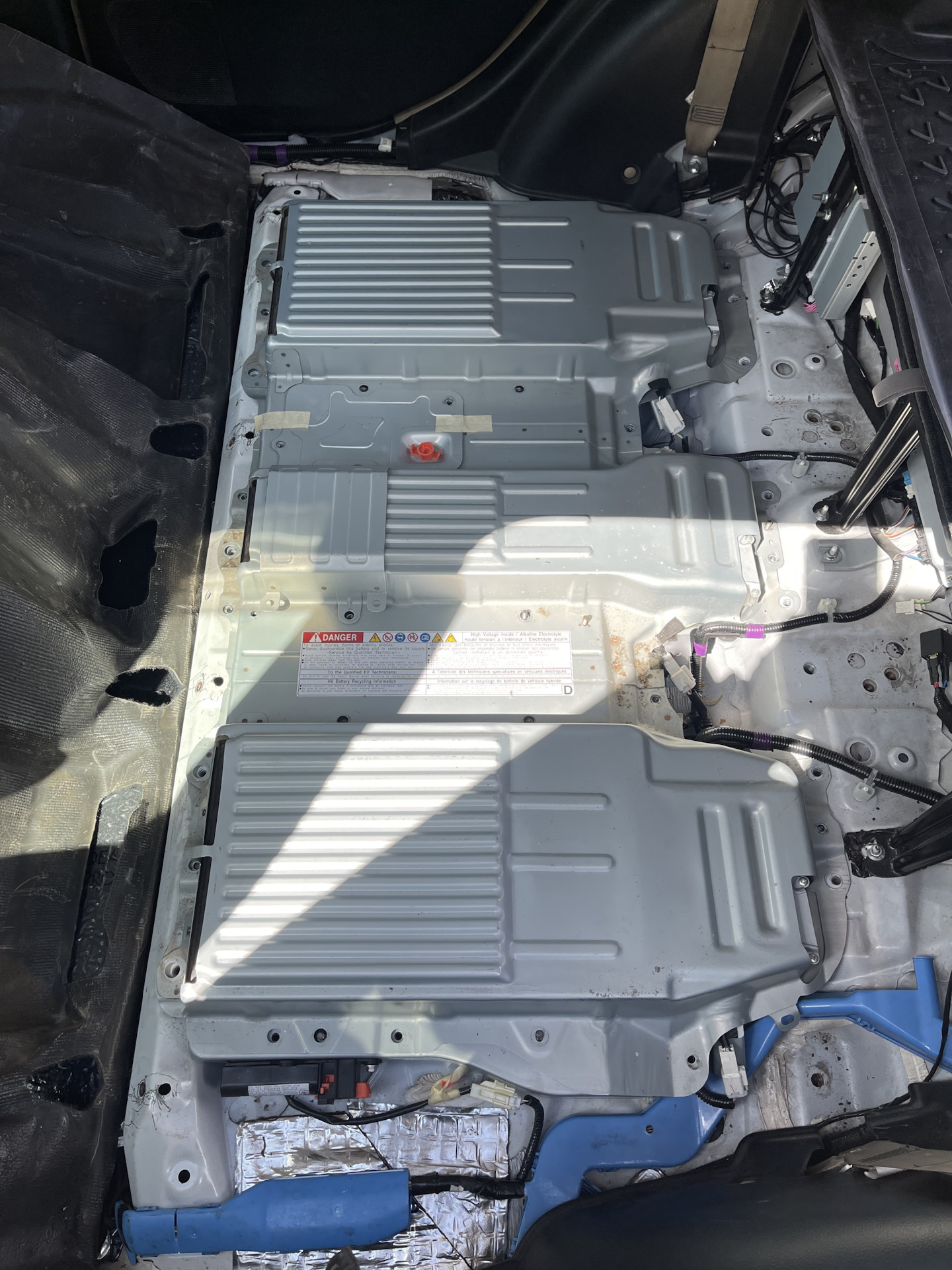

✅ Отключить подкапотный АКБ
✅ Снять сервисный размыкатель

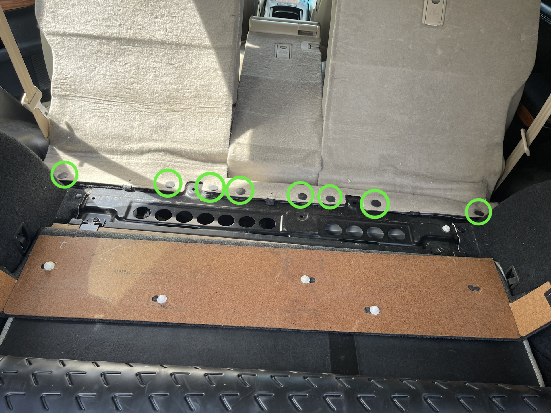

✅ Снять все заглушки с болтов задних кресел
✅ Отщелкнуть и откинуть накладку в багажнике
✅ Снять клипсы обшивки ковра

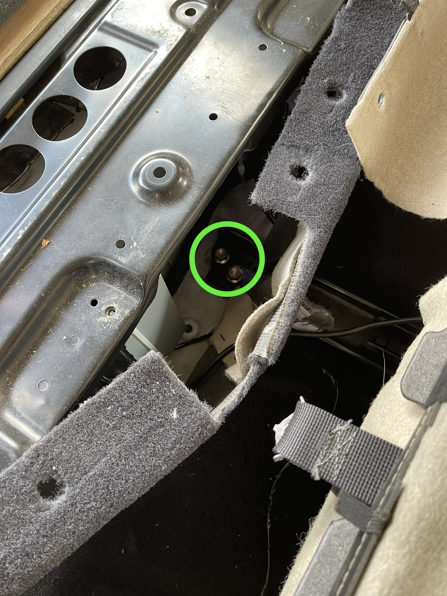

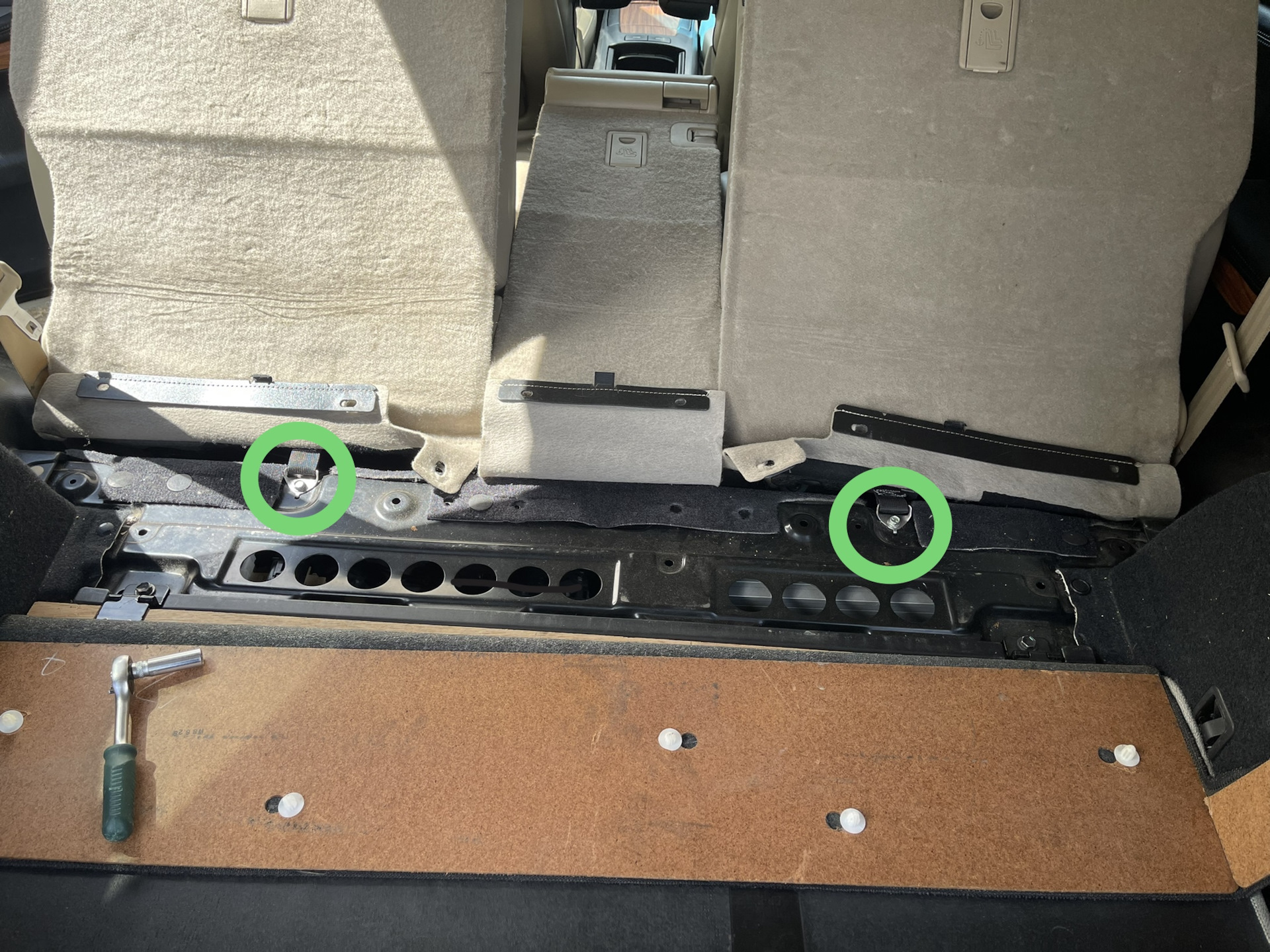

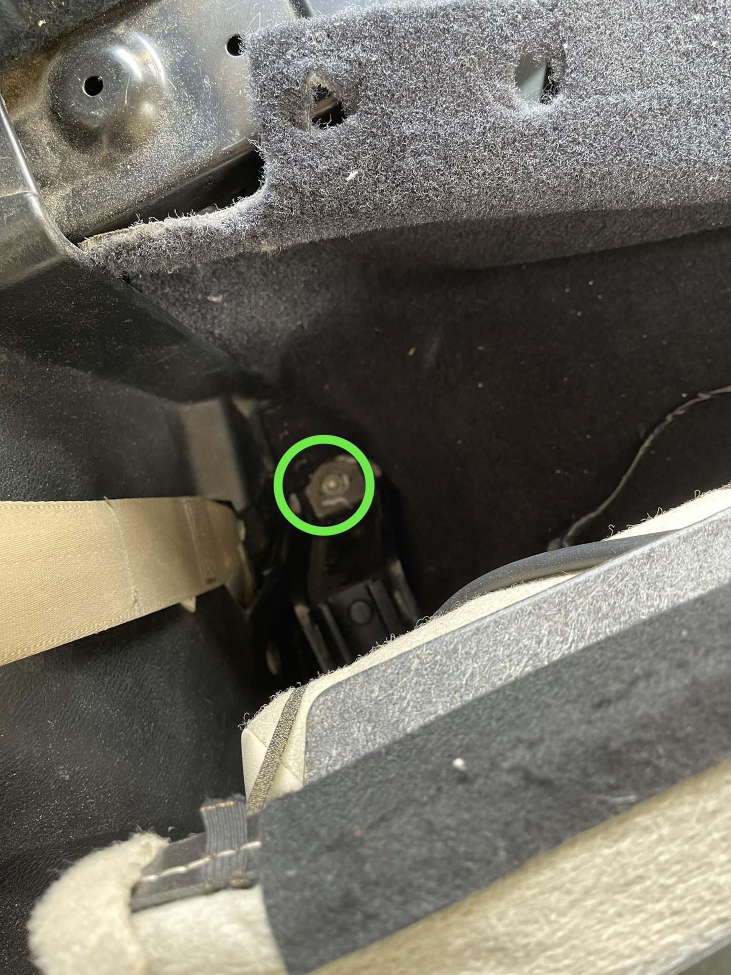

✅ Выкрутить 2 болта на 10 обшивки кресел
✅ Выкрутить 10 болтов крепления кресел
✅ Снять кресла, большое можно положить на спинку в багажник (очень тяжелое).

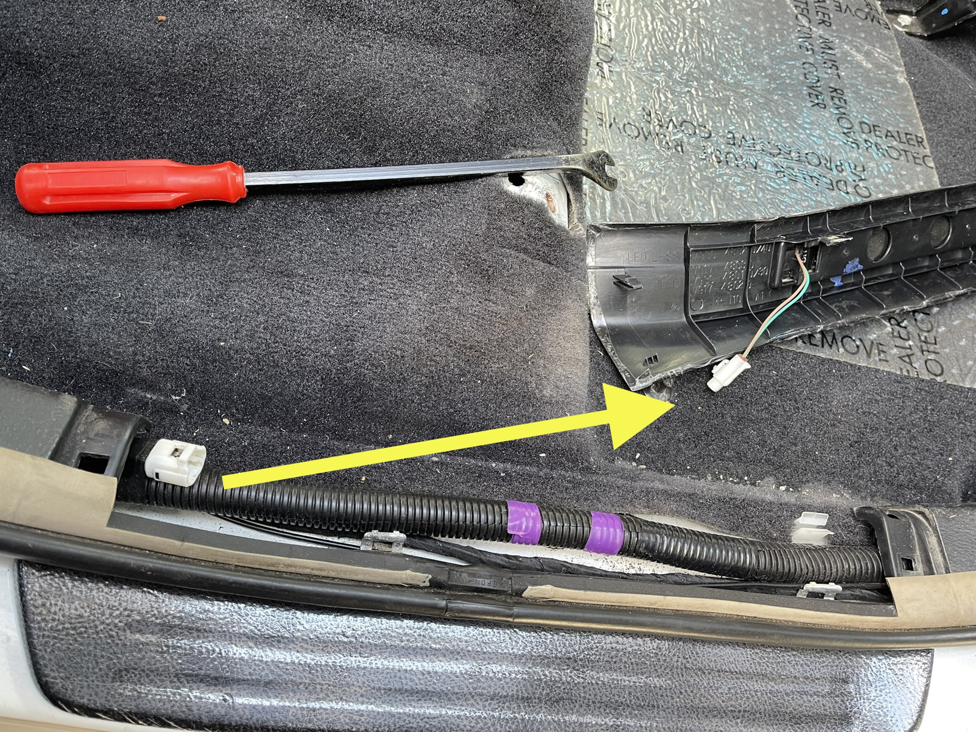

✅ Снять задние пороги, отключить подсветку

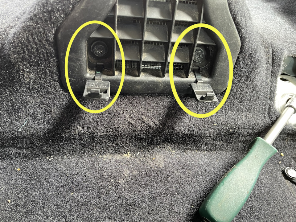

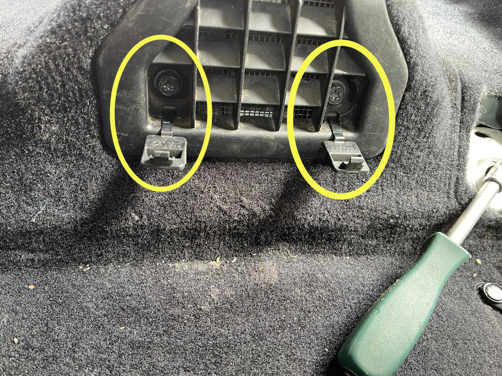

✅ Открутить пластиковые накладки воздухозаборников (Torx20)

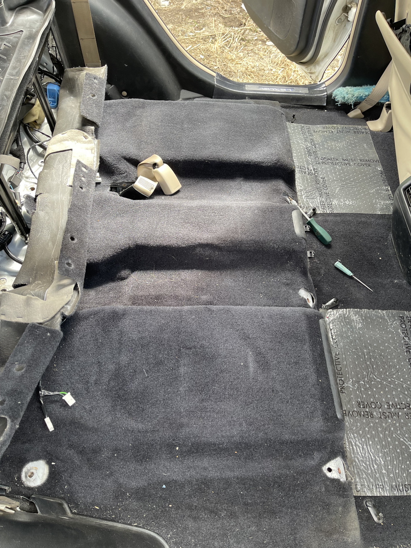

✅ Откинуть ковровое покрытие

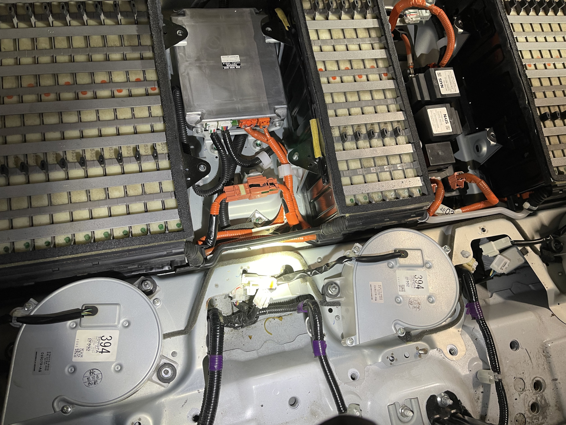

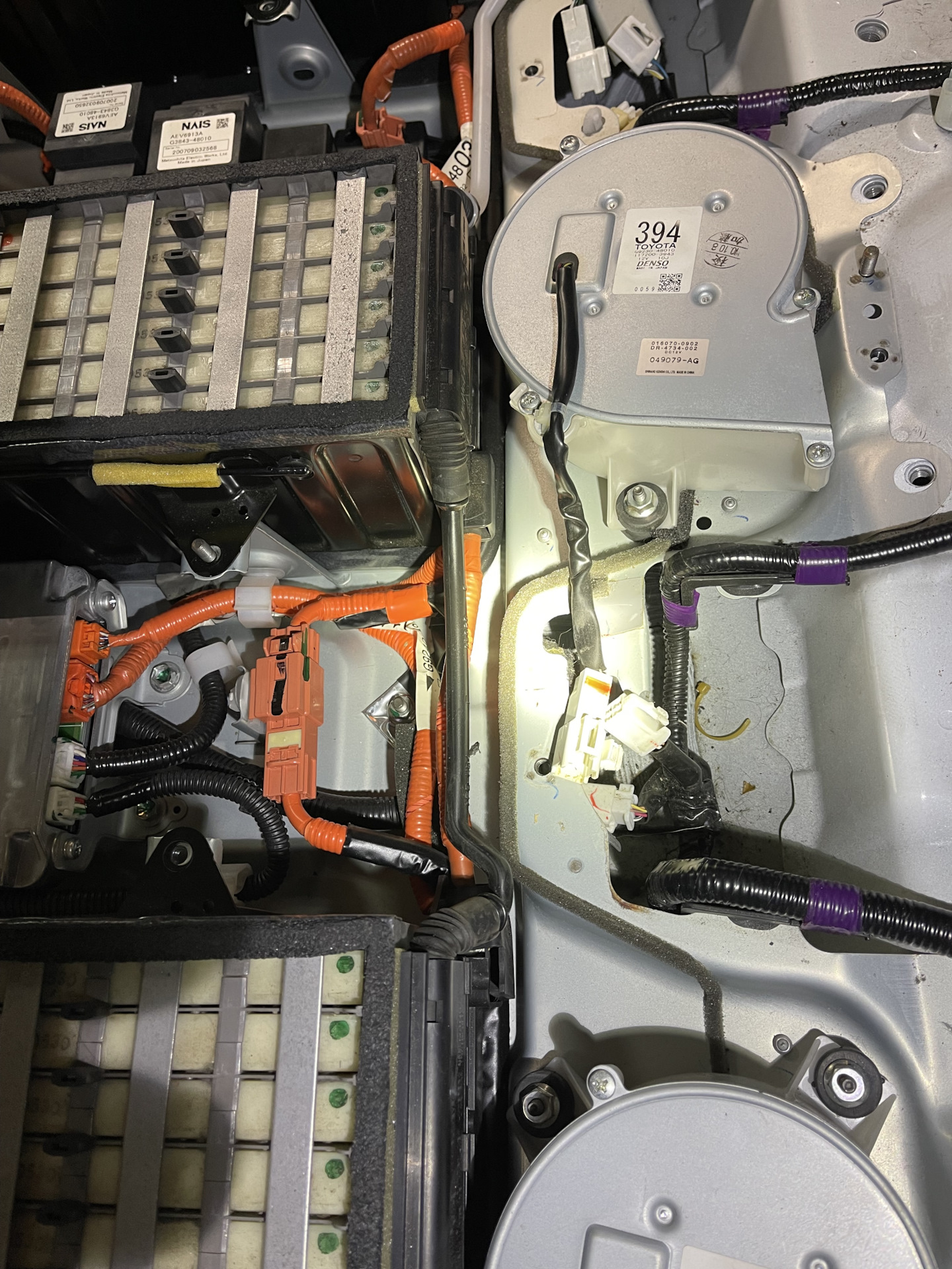

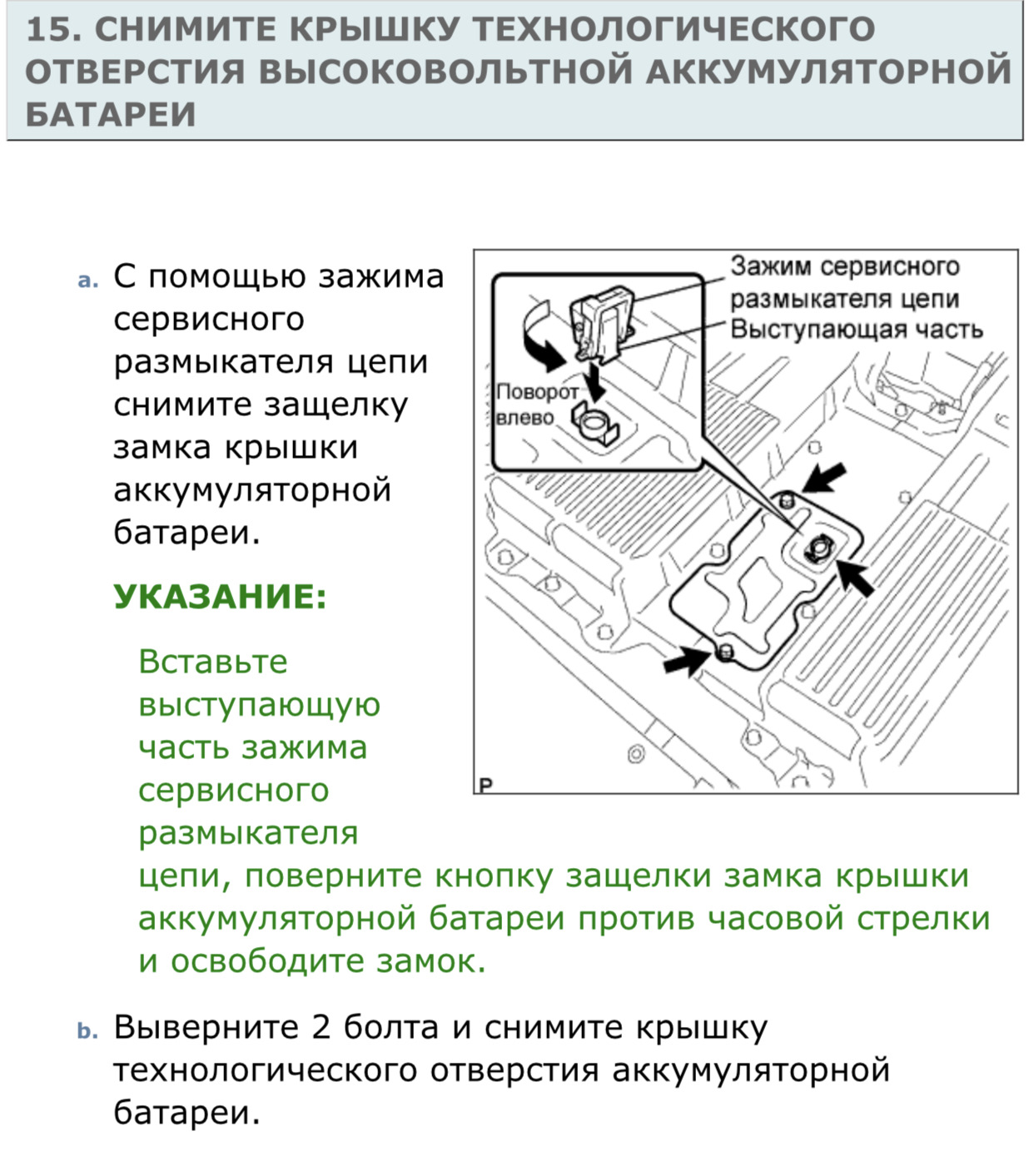

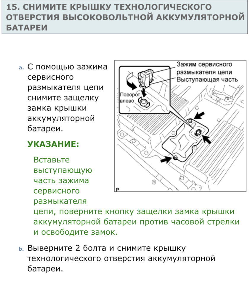

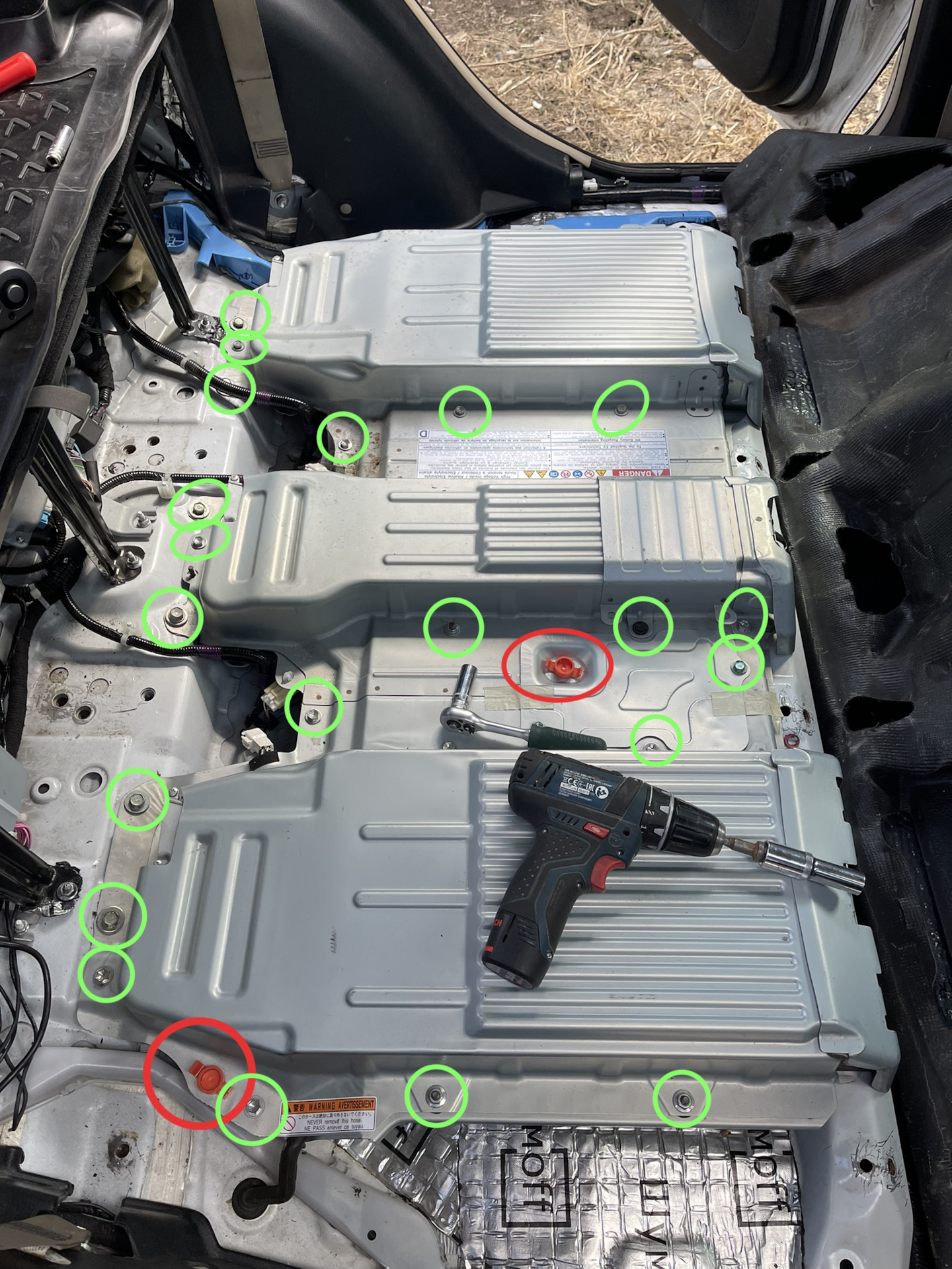

✅ Снять оранжевые клипсы при помощи сервисного размыкателя с крышки ВВБ
✅ Снять и убрать крышку ВВБ

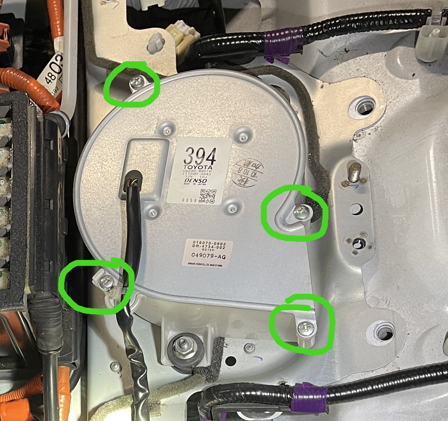

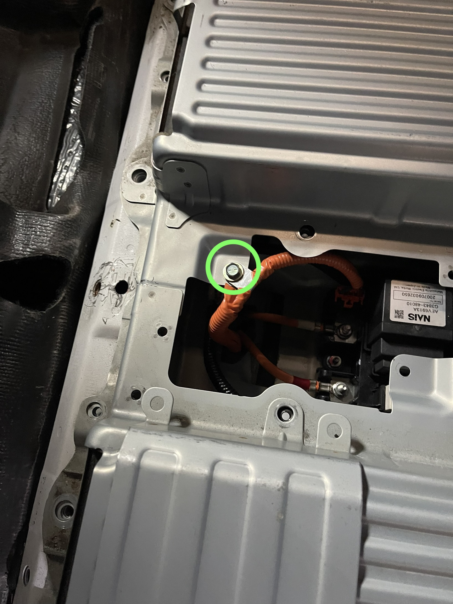

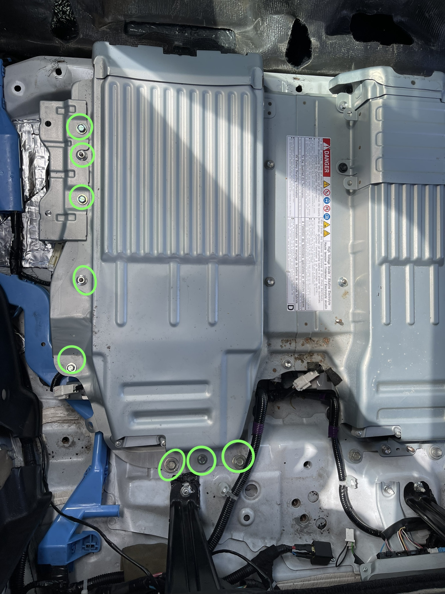

✅ Открутить по 3 гайки на 10, отключить разъёмы

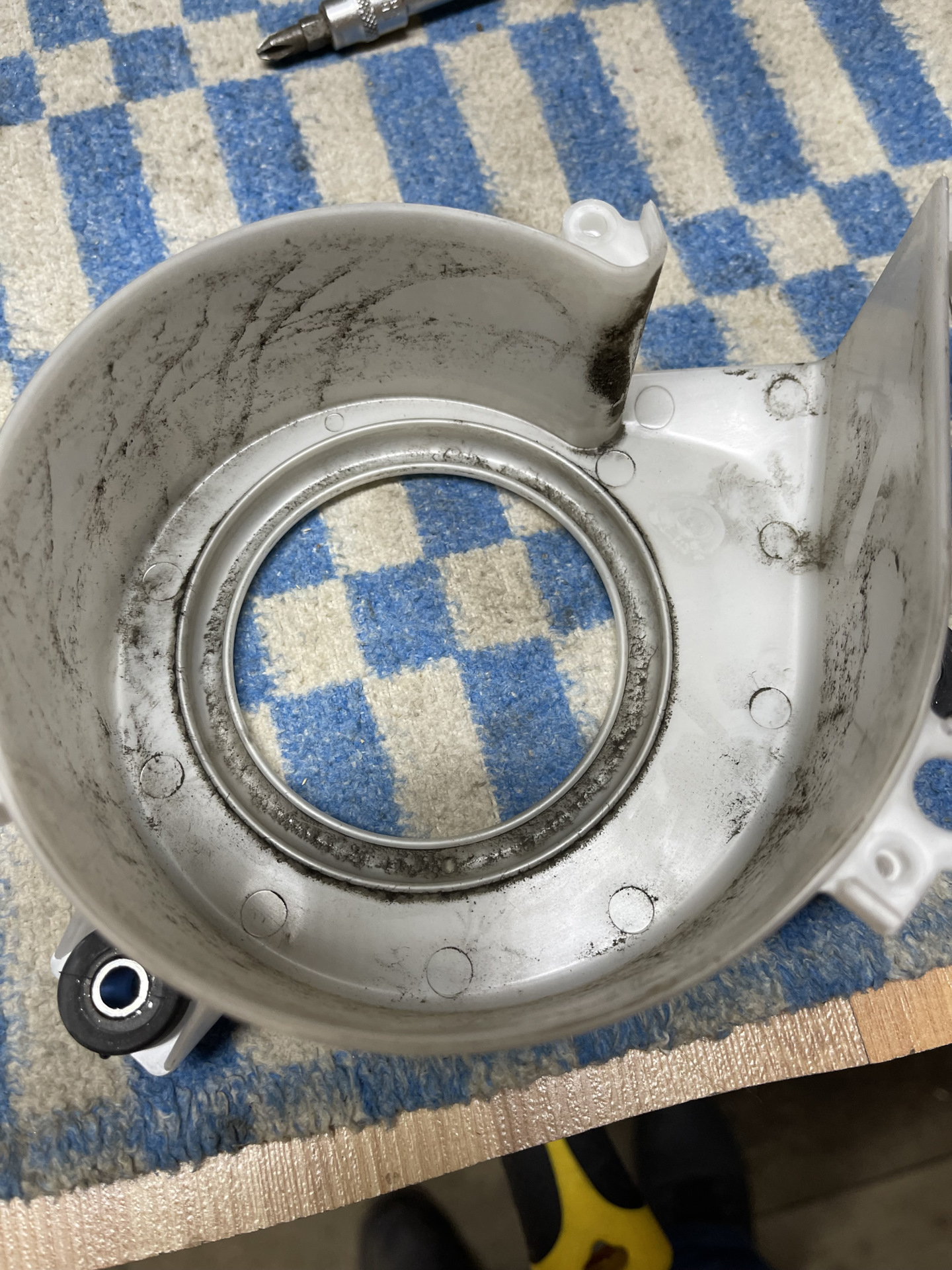

и снять все вентиляторы.

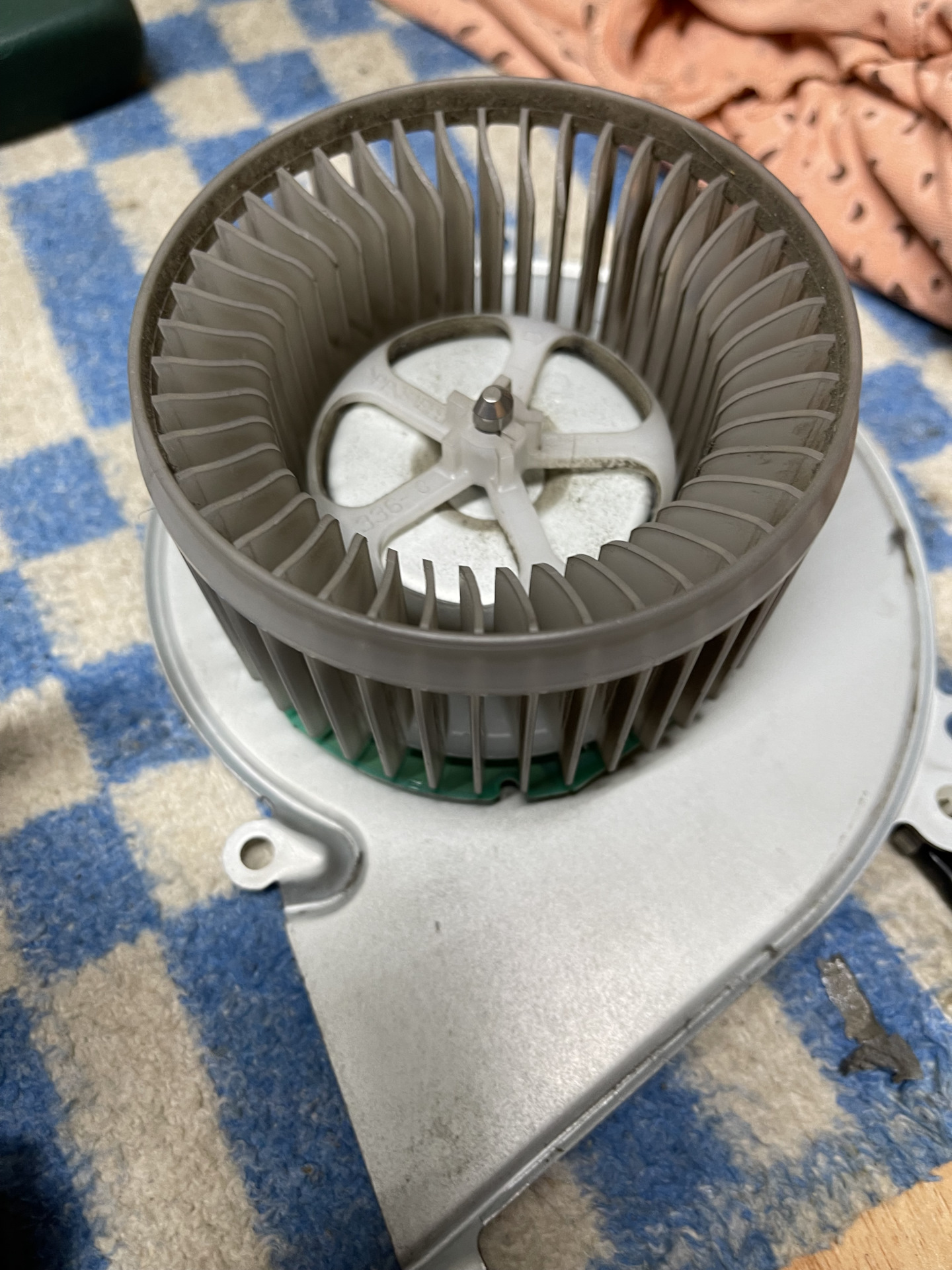

✅ Располовинить вентиляторы открутив по 4 самореза, очистить полость от грязи.
✅ Собрать вентиляторы и установить их на место.

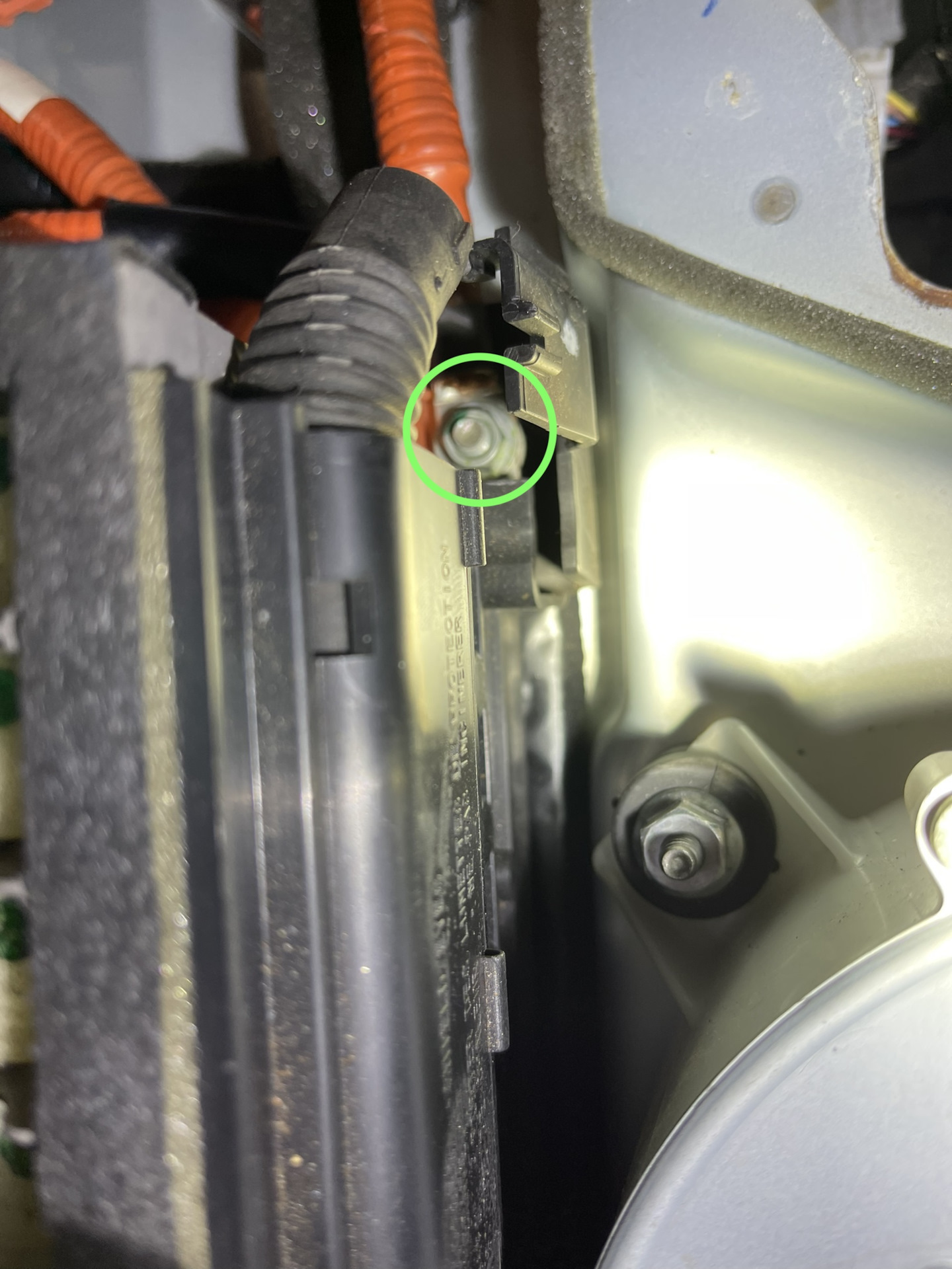

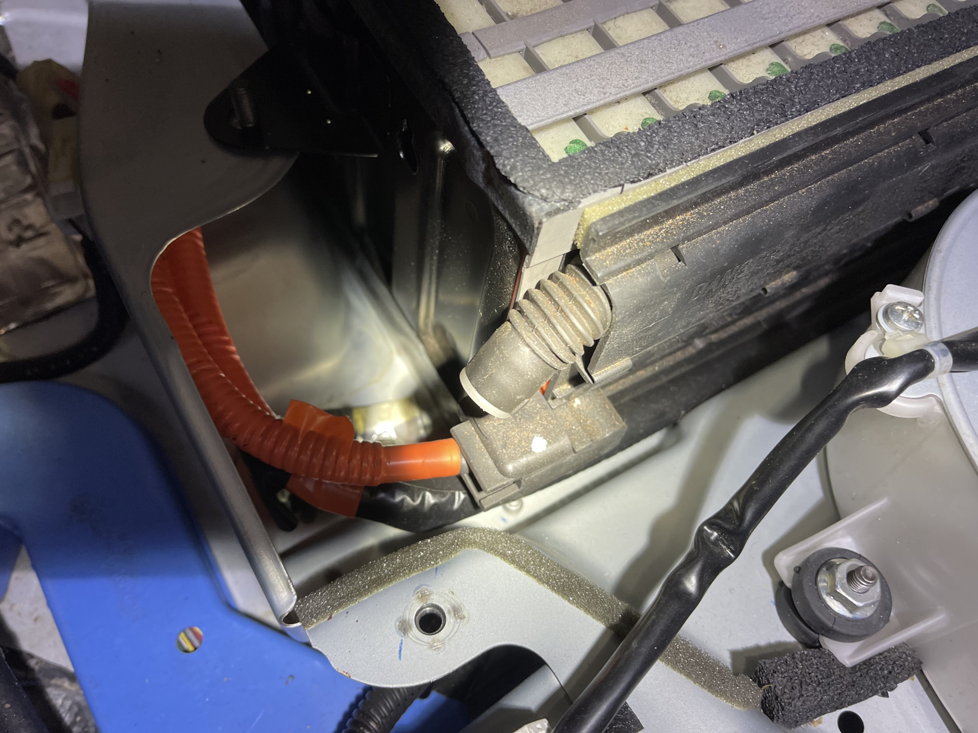

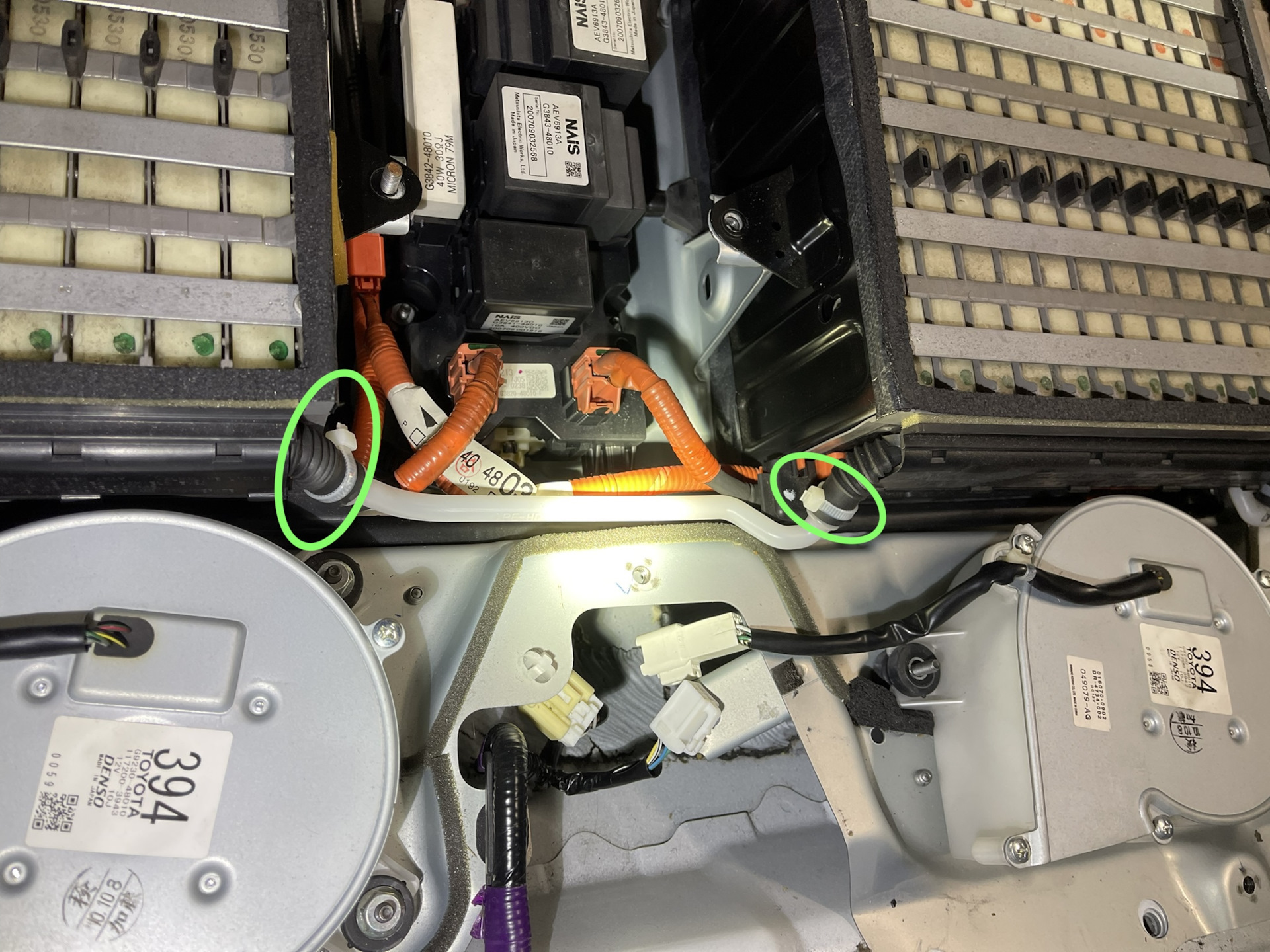

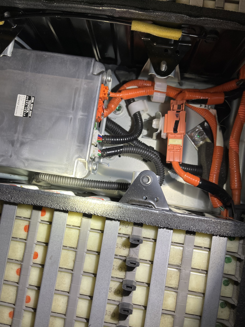

✅ Отключить разъёмы,

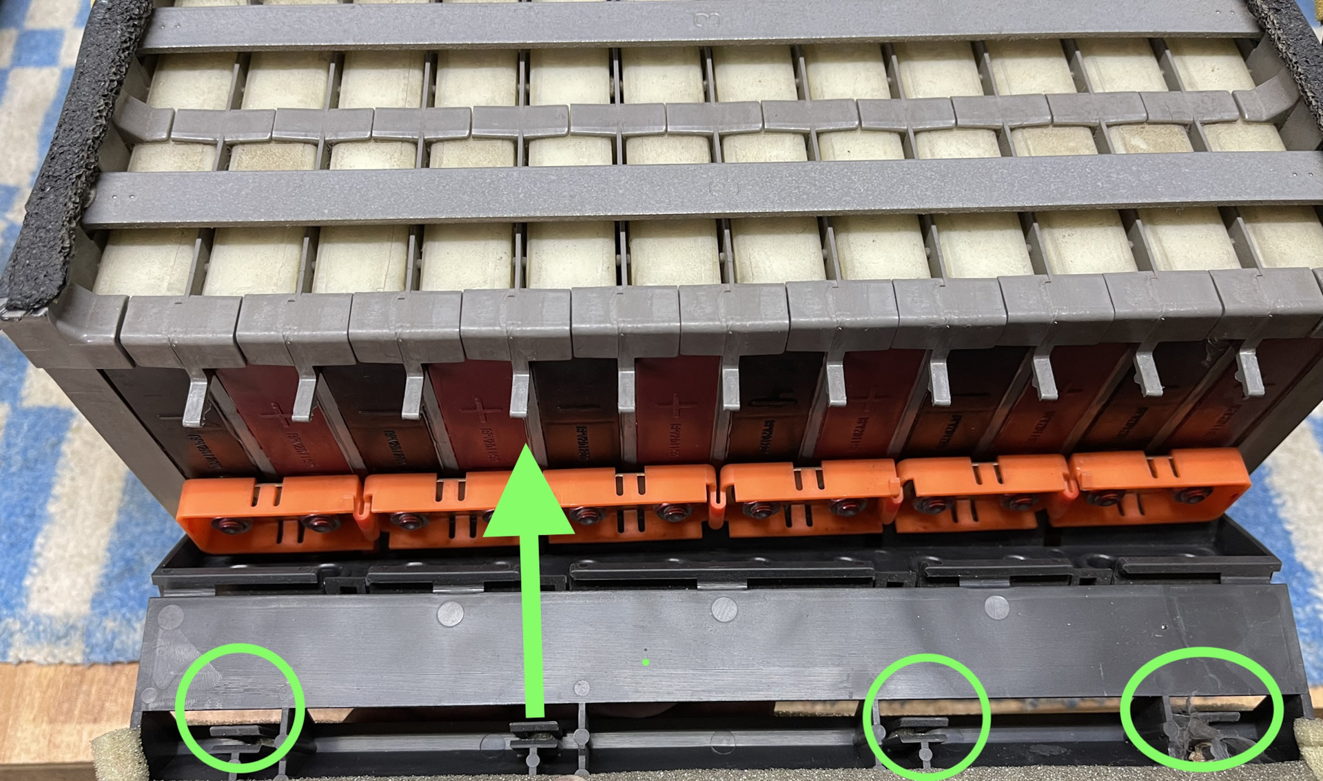

отсоединить газоотводные трубки (потребуется перекусить несколько стяжек, в наличии должны быть новые для последующего монтажа).

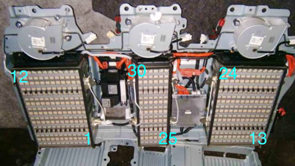

и вытащить все 3 блока с элементами

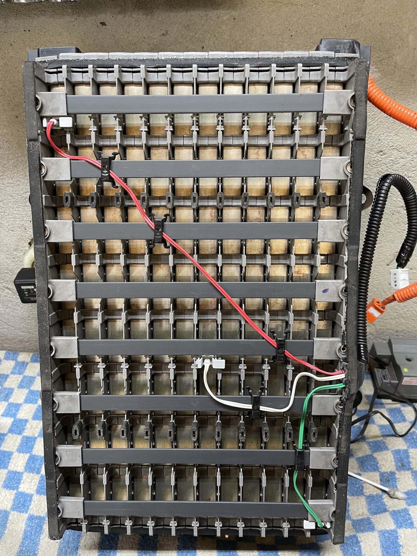

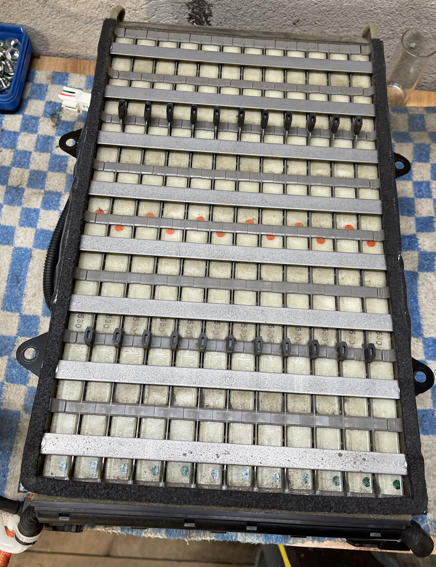

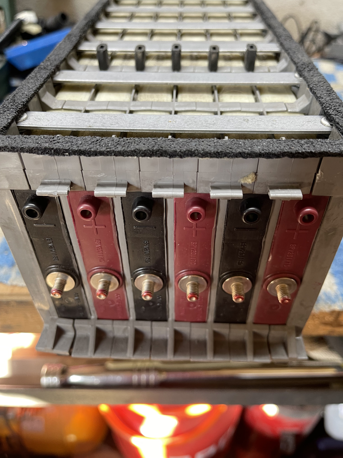

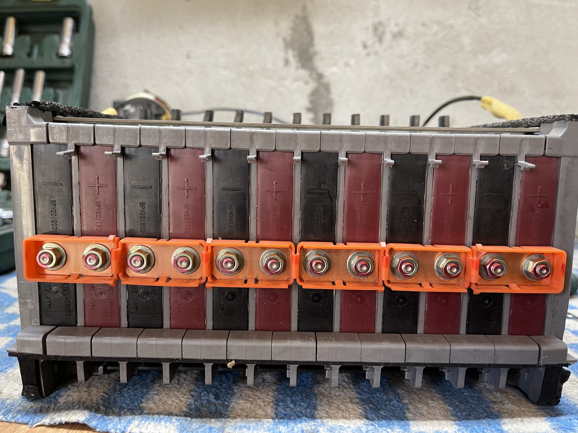

✅ Снять изоляционный скотч (подливаем спиртику для лучшего отделения),
✅ Снять все термодатчики

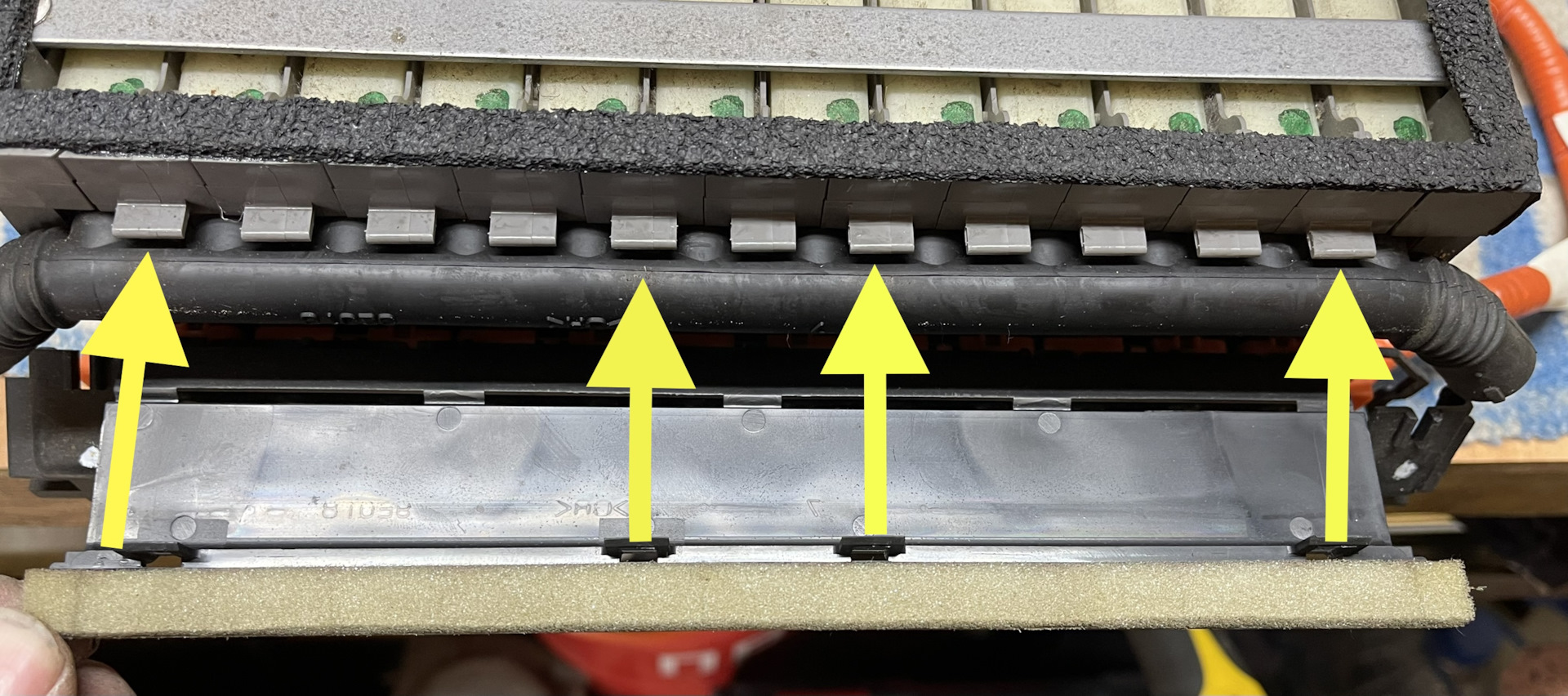

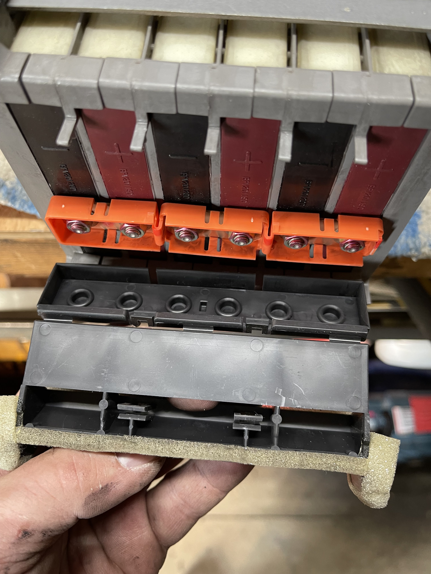

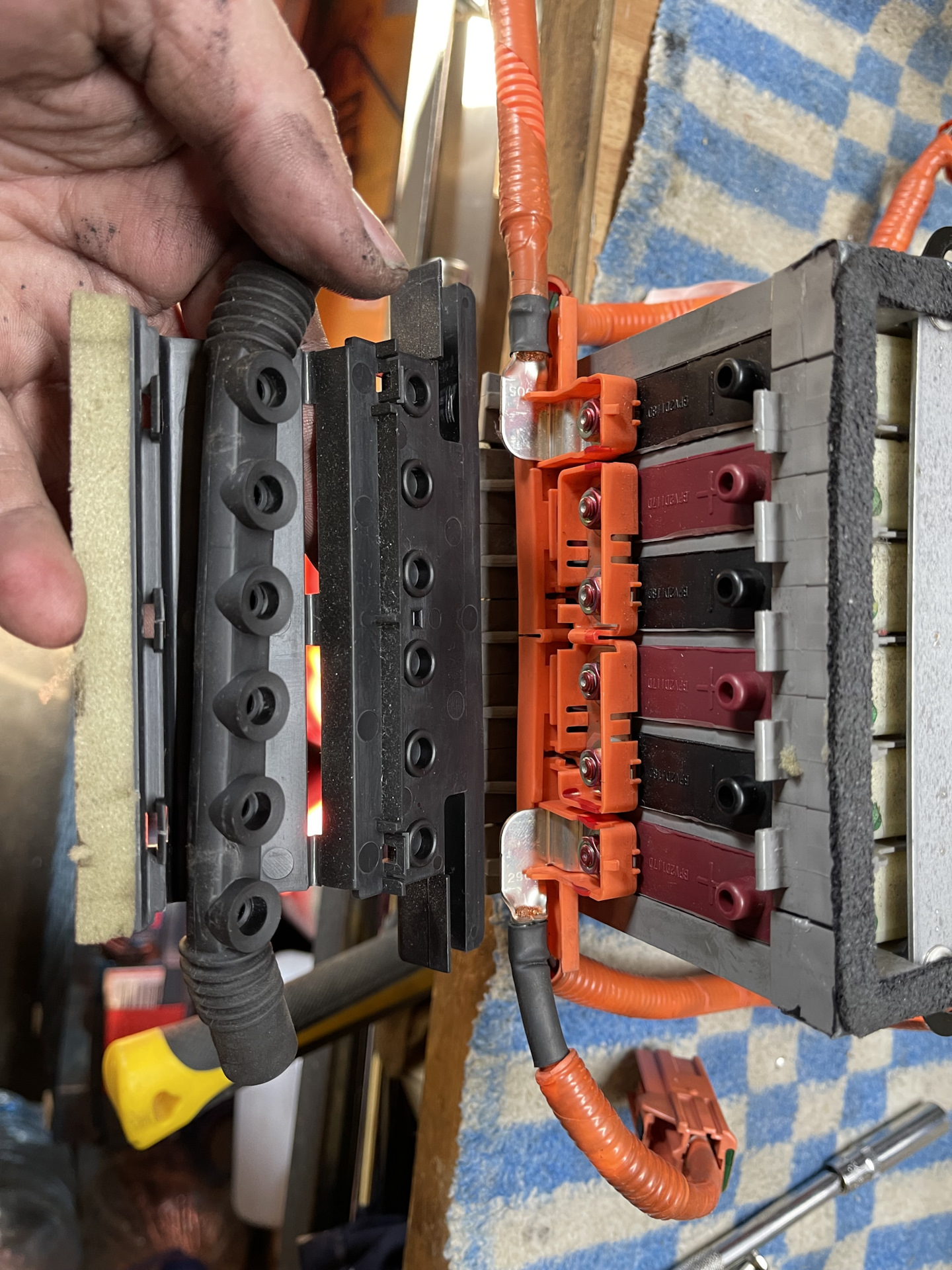

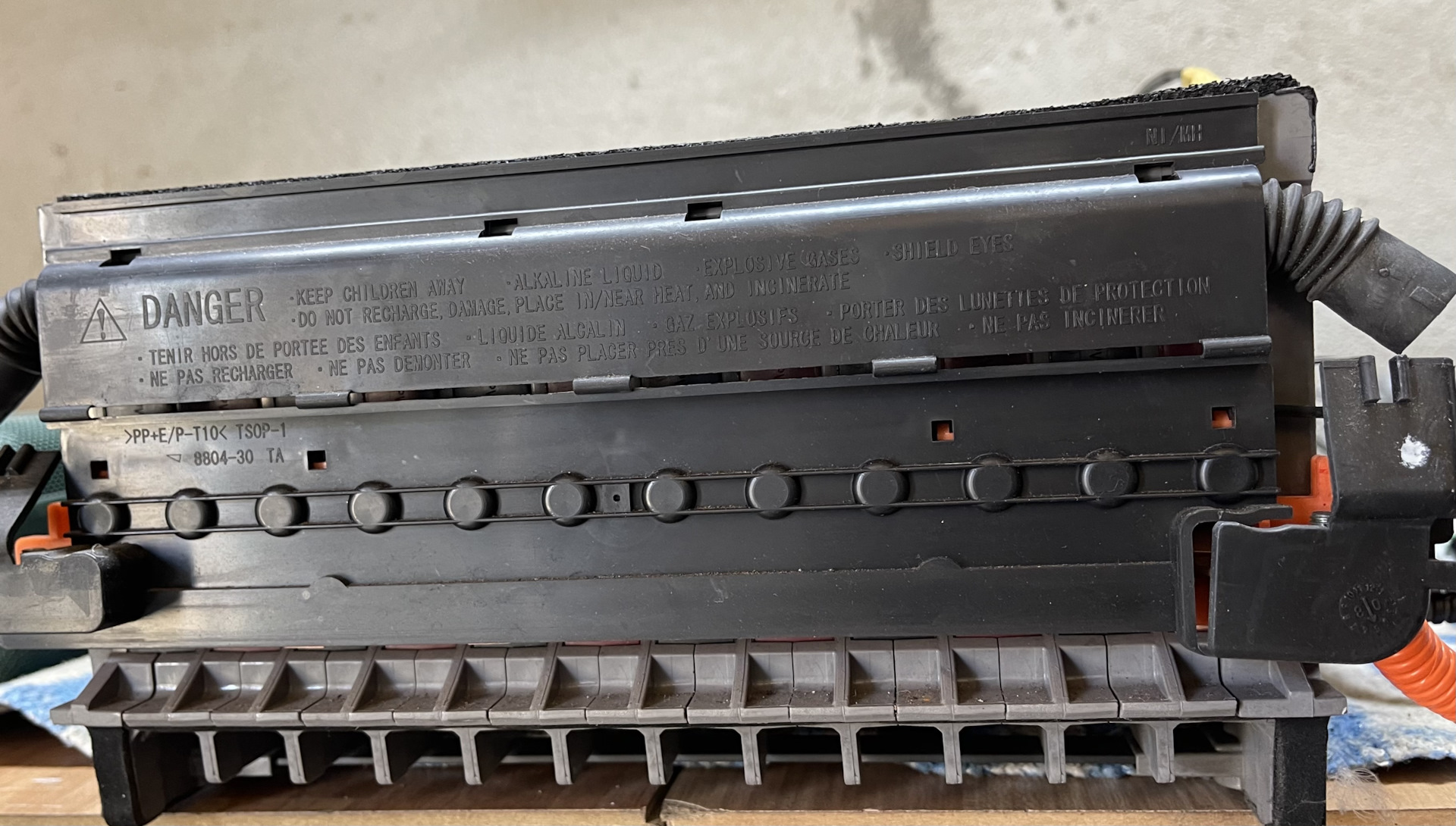

отщелкнуть изолирующие накладки

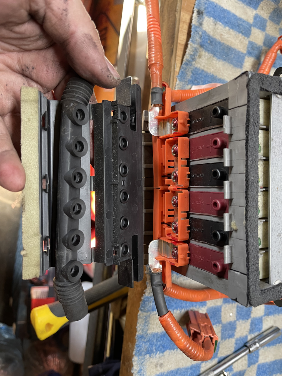

и открутить перемычки с обоих сторон блока элементов.
ОБЯЗАТЕЛЬНО ДЕЛАЕМ ФОТО! ОСОБЕННО СТОРОНЫ С РАЗЪЁМАМИ, ЧТО БЫ В ПОСЛЕДСТВИИ ИХ НЕ ПЕРЕПУТАТЬ!
Подписать (отмаркировать) элементы (на всякий случай).

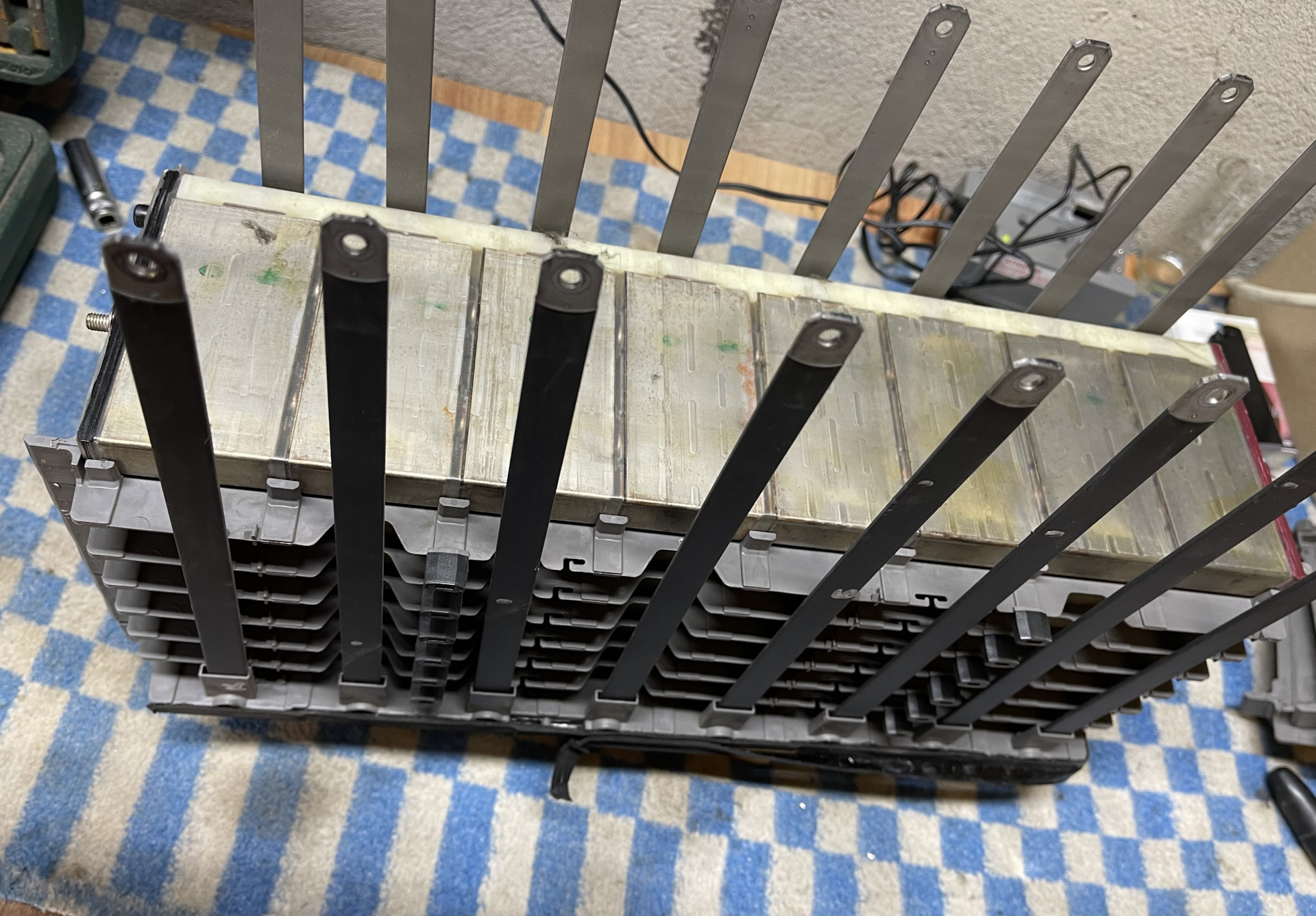

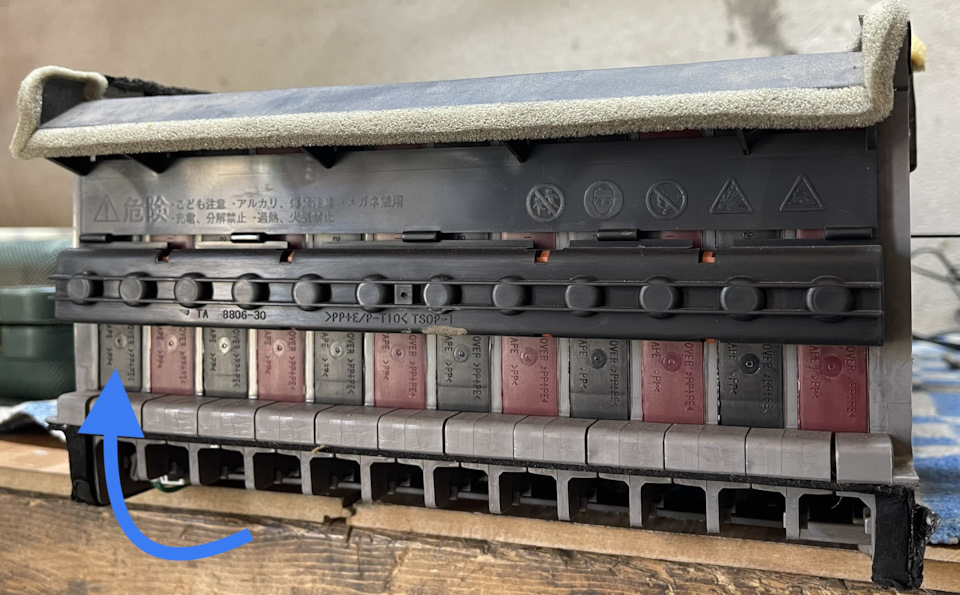

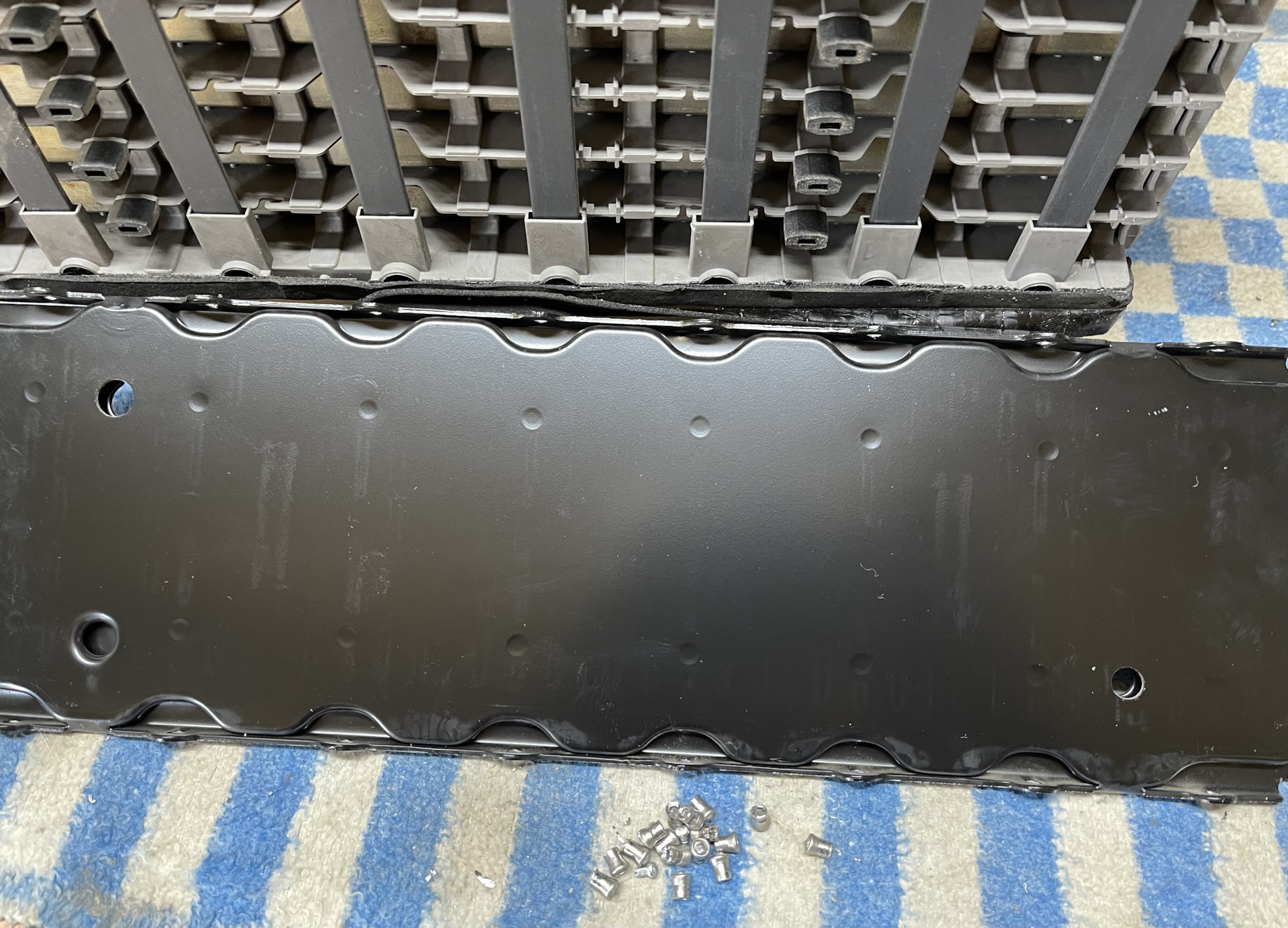

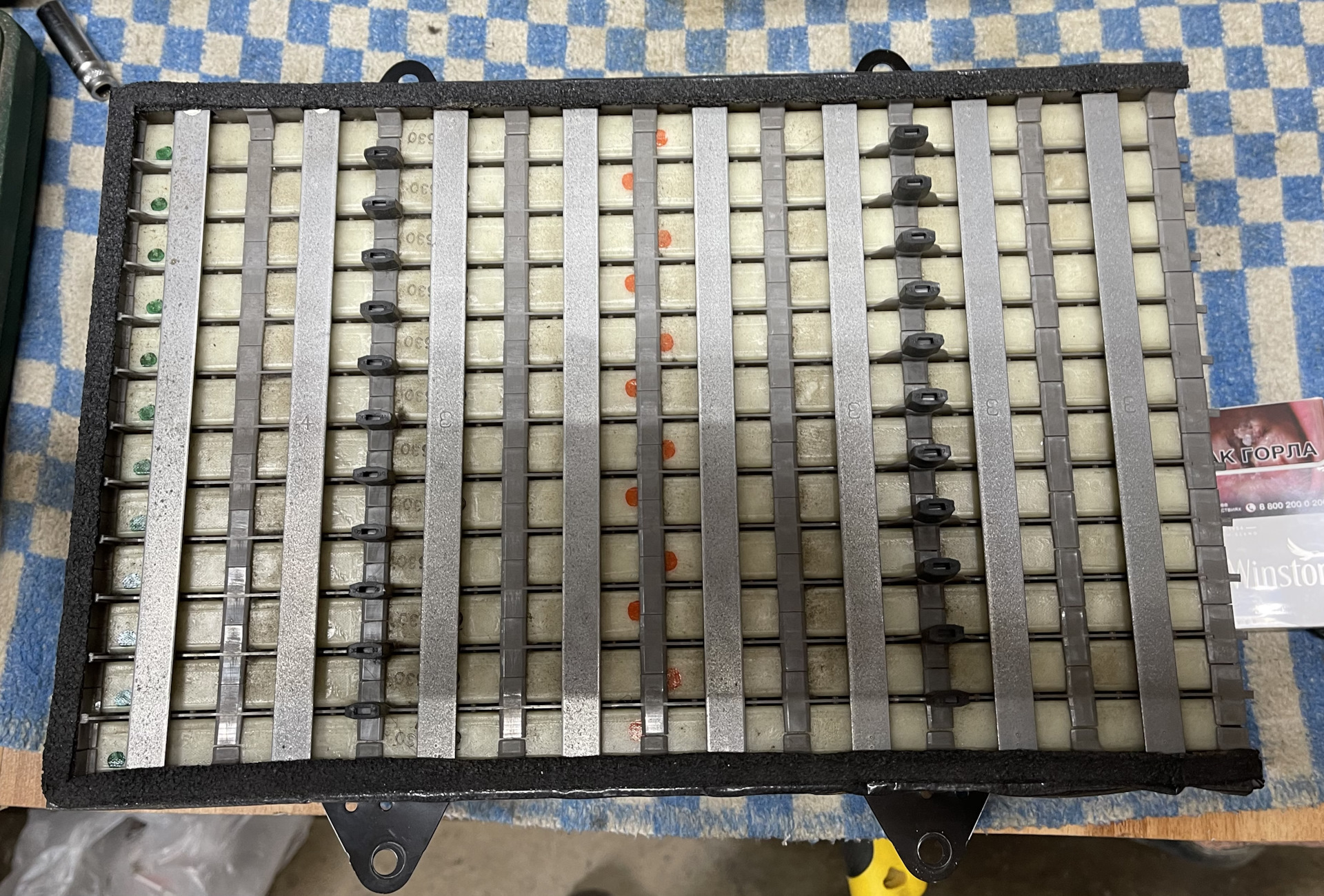

✅ Высверлить 8 заклепок с верхней части и 8 заклепок с нижней части с одной стороны блока
✅ Снять боковину и удалить остатки клепок (желательно пересчитать количество удаленных клепок, что бы не дай бог какая-нибудь попала между элементами и не коротнула в процессе стяжки)
✅ Вынуть элементы и прокладки (все прокладки одинаковые кроме первой и последней).
✅ Продуть все воздухом, протереть и убедиться в отсутствии на элементах прокладках и боковинах стружки и остатков от клепок
✅ Проверить тестером напряжения на всех элементах, как только напряжения выровняются, снять перемычки с клемм
✅ Установить новые элементы с прокладками

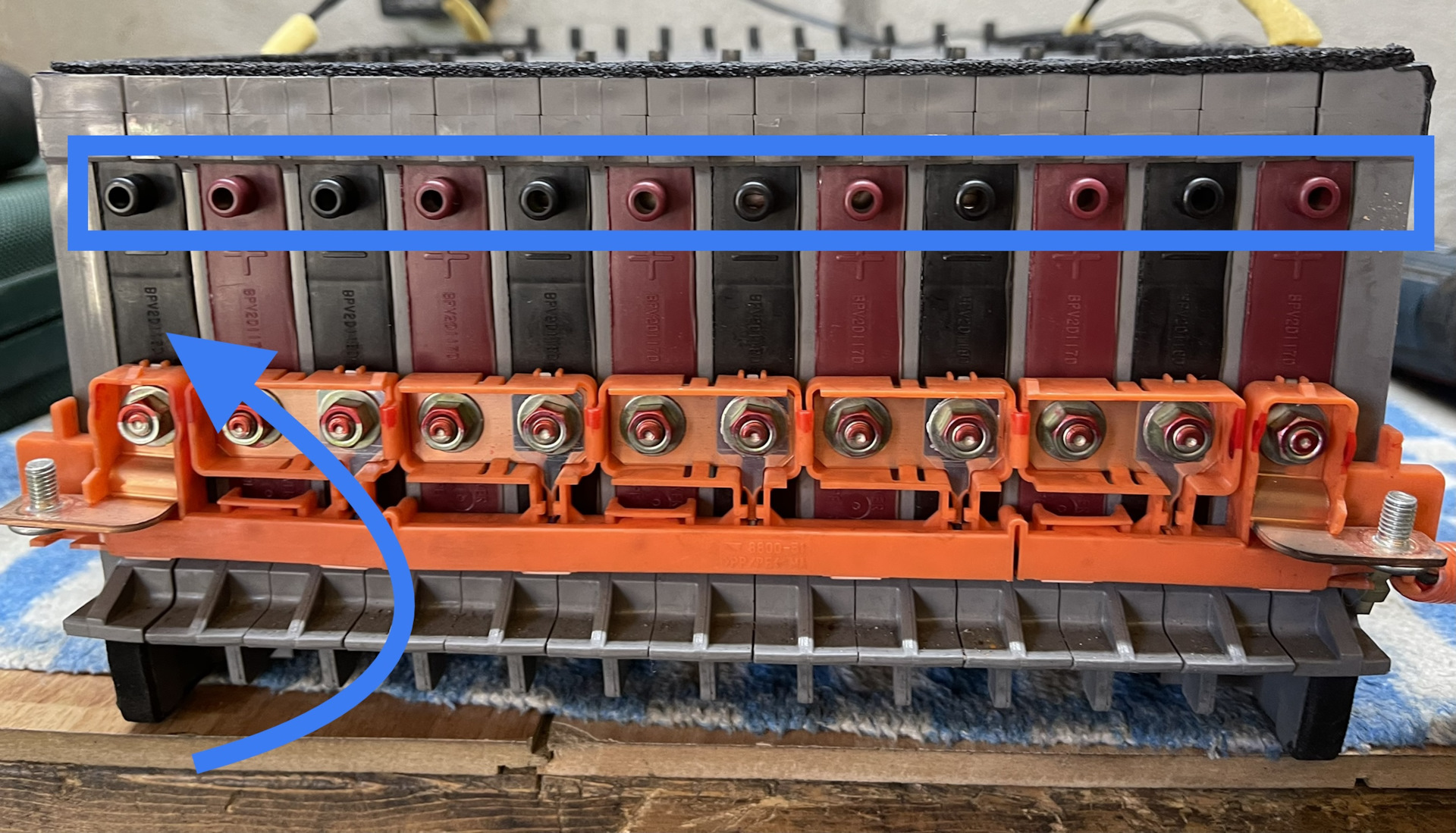

соблюдая следующие моменты:
1. Первый элемент с левой стороны должен быть отрицательной полярности.
2. Газоотводы должны находиться со стороны вентиляторов!

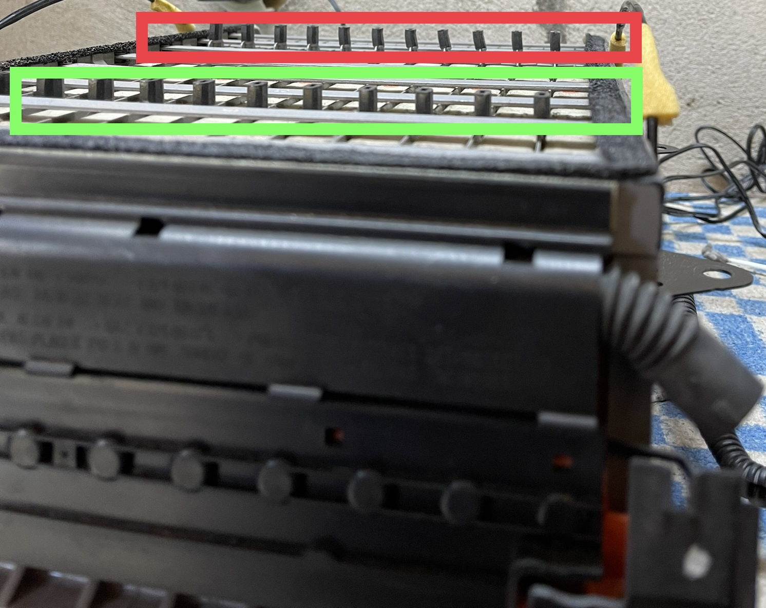

3. Штырьки прокладок со стороны салона выше чем со стороны вентиляторов.

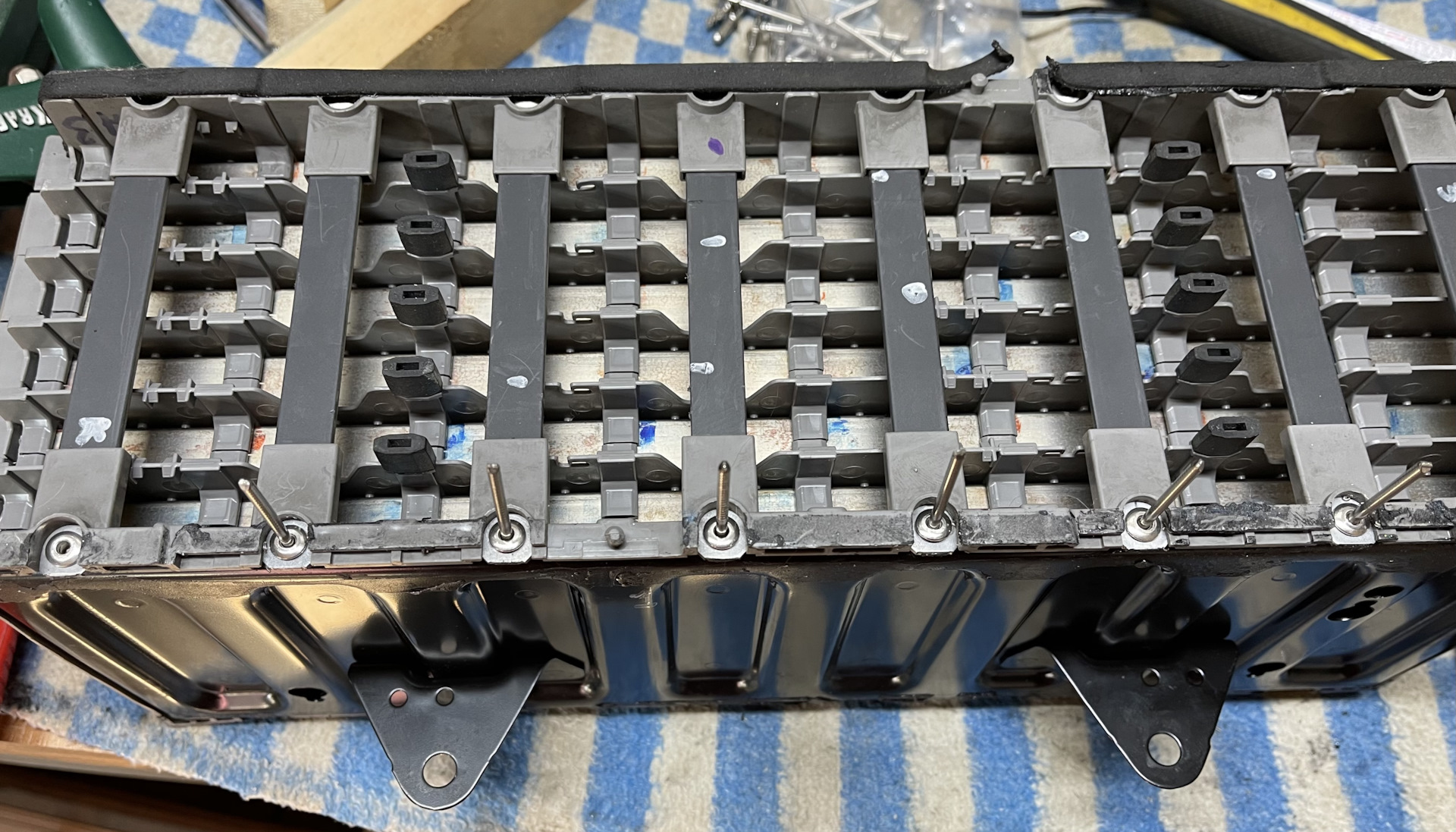

✅ Установить боковину, перевернуть блок, подтянуть блок так что бы отверстия поперечен совпали
и при помощи заклепочника заклепать нижние поперечные пластины к боковине (заклепки должны быть полностью стальными! Диаметр 4 мм длинна 8 мм)

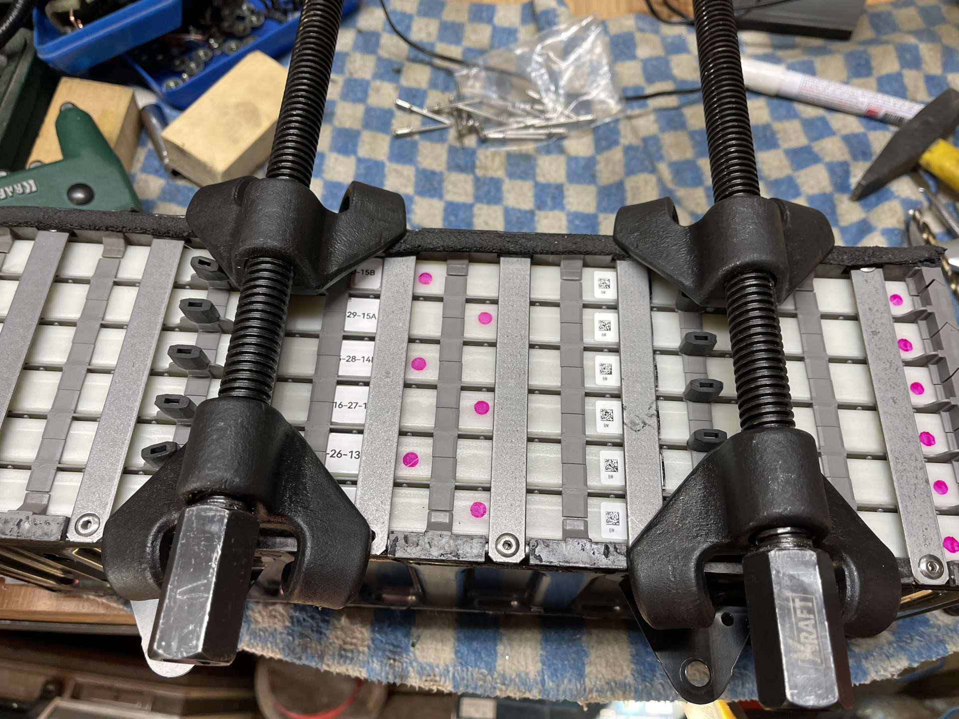

✅ Перевернуть блок и стянуть его при помощи съёмников пружин амортизаторов.
✅ Как только отверстия совпадут, заклепать оставшиеся 8 поперечных пластин к боковине.

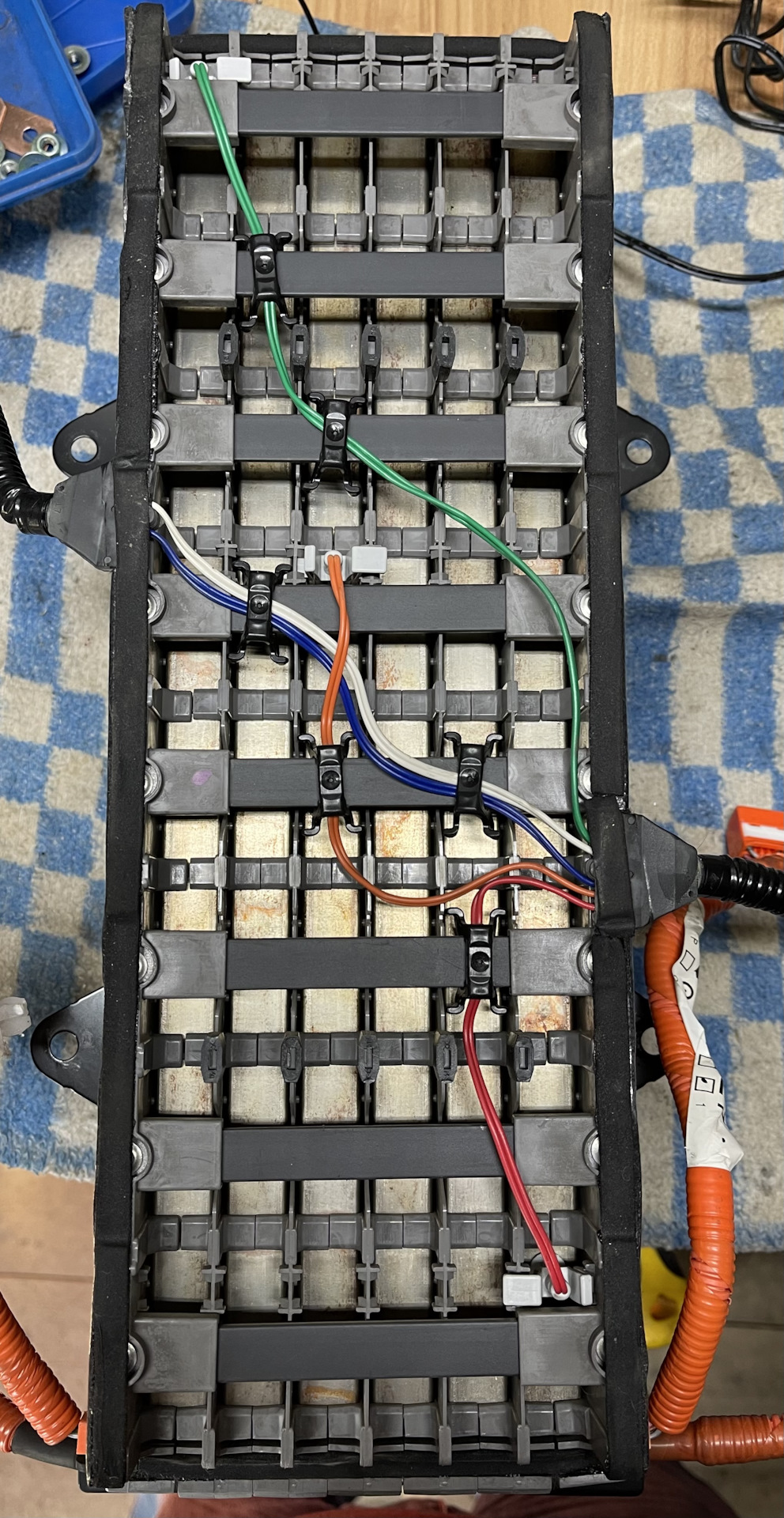

✅ Установить медные перемычки с передней стороны и закрыть контакты пластиковыми накладками.
✅ Установить перемычки с проводкой и разъёмами с задней стороны, руководствуемся заранее сделанными фотографиями.
✅ Повторить процедуру для оставшихся двух блоков
✅ Установить блоки в корпус ВВБ, подключить газоотводные трубки (потребуются тонкие стяжки) и все разъёмы
✅ Закрыть корпус ВВБ, закрутить все крепежные болты.

Виталя вот это ты заморочился. Нехило так )). Кстати нет фото в твоём отчете как снимать оранжевые заглушки на корпусе. Я как то не смог их снять, но потом узнал что снимаются чекой. Недавно делал подсчеты рациональности замены ВВб, и пришел к мысли что на расход это фатически не влияет. Больше влияний оказывает не идеальная тормозная система. Есть кое какие наработки как это устранить (как нибудь поделюсь).
